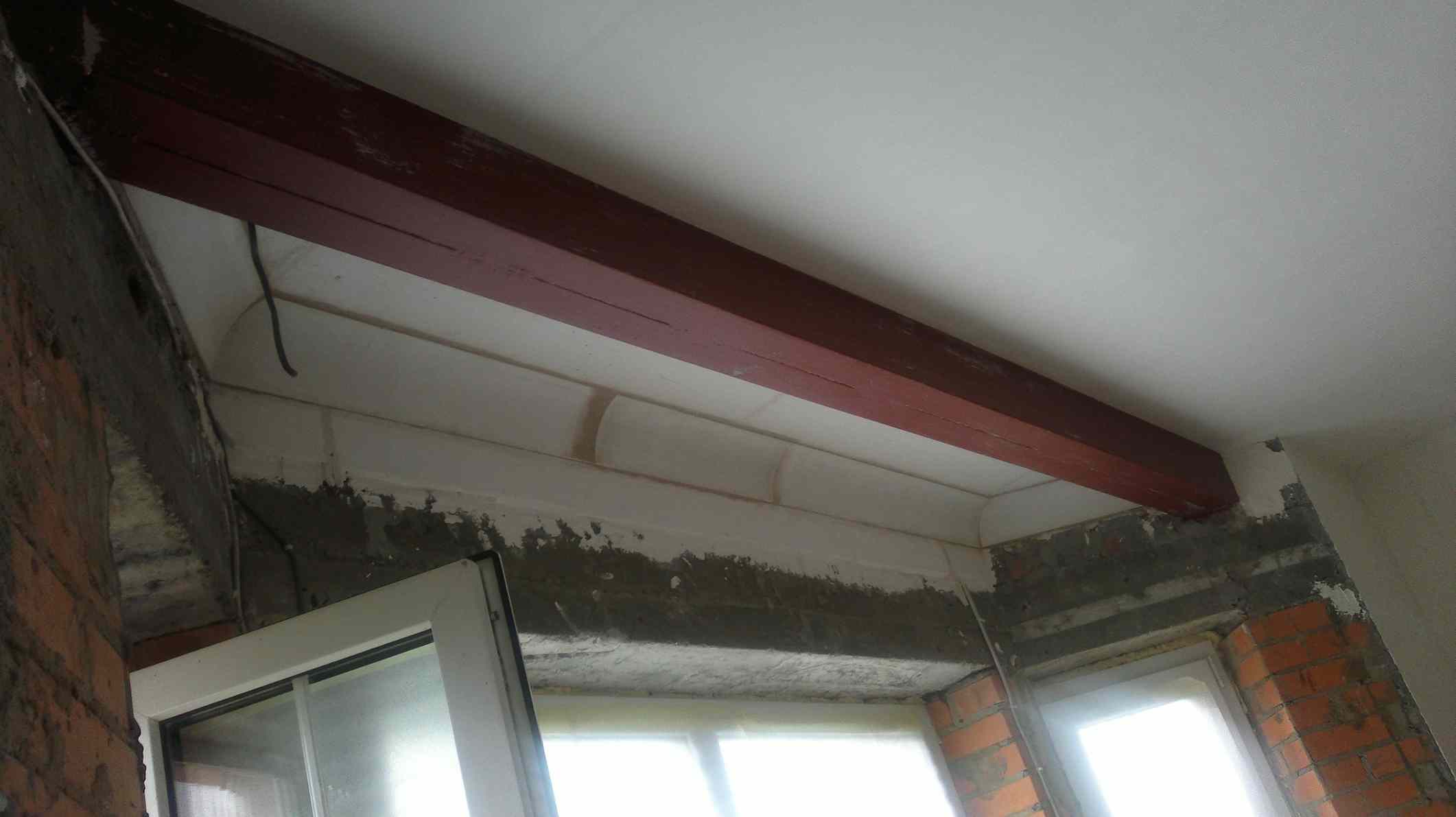

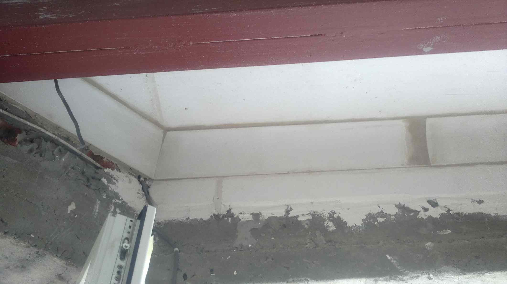

Svet_LED Опубліковано: 22 червня 2012 Поділитись Опубліковано: 22 червня 2012 Подгоните для подсветки ниши(на фото) комплект - ржб ленту(3м, проф серия) с дистанционно управляемым контроллером. Ленту надо на самоклейке и желательно поярче, как я понимаю, пультом её пригасить всегда можно... Полноцветный RGB. Гибкая самоклеющаяся светодиодная лента 5050, 30шт. на 1м., 12V, 7.2W на 1м., IP24. (за 1 метр) цена -9$ Полноцветный RGB. Гибкая самоклеющаяся светодиодная лента 5050, 60шт. на 1м., 12V, 14.4W на 1м., IP24. (за 1 метр) цена -12$ Контроллер с инфракрасным ДУ на 24 кнопки, 3 канала по 2А, 12В. Предназначен для дистанционного управления цветовыми рисунками свечения светодиодных устройств цена -10$ Контроллер с инфракрасным ДУ на 44 кнопки, 3 канала по 2А, 12В. Предназначен для дистанционного управления цветовыми рисунками свечения светодиодных устройств цена -14$ Посилання на коментар Поділитися на інших сайтах More sharing options...
bampo Опубліковано: 22 червня 2012 Поділитись Опубліковано: 22 червня 2012 Полноцветный RGB. Гибкая самоклеющаяся светодиодная лента 5050, 30шт. на 1м., 12V, 7.2W на 1м., IP24. (за 1 метр) цена -9$ Полноцветный RGB. Гибкая самоклеющаяся светодиодная лента 5050, 60шт. на 1м., 12V, 14.4W на 1м., IP24. (за 1 метр) цена -12$ Контроллер с инфракрасным ДУ на 24 кнопки, 3 канала по 2А, 12В. Предназначен для дистанционного управления цветовыми рисунками свечения светодиодных устройств цена -10$ Контроллер с инфракрасным ДУ на 44 кнопки, 3 канала по 2А, 12В. Предназначен для дистанционного управления цветовыми рисунками свечения светодиодных устройств цена -14$ Контроллер планирую ставить с внутренней стороны балки(в сторону окна), указанное Вами полный комплект или нужен ещё БП? Будет-ли гарантирована работа пульта с "дивана" до него около 4м при работе подсветки? Посилання на коментар Поділитися на інших сайтах More sharing options...
Svet_LED Опубліковано: 22 червня 2012 Поділитись Опубліковано: 22 червня 2012 Контроллер планирую ставить с внутренней стороны балки(в сторону окна), указанное Вами полный комплект или нужен ещё БП? Будет-ли гарантирована работа пульта с "дивана" до него около 4м при работе подсветки? Если 4м то работает. Блок питания я не указывал. Вам подойдёт на 3м Источник стабилизированного напряжения в экране 12В. 50Вт Цена 13,5 $ 1 Посилання на коментар Поділитися на інших сайтах More sharing options...

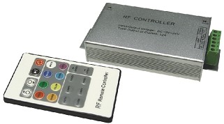

bampo Опубліковано: 22 червня 2012 Поділитись Опубліковано: 22 червня 2012 Контроллер с инфракрасным ДУ работает с пультом только в пределах прямой видимости. То есть придется наводить пульт на IR приемник контроллера. Существуют контроллеры с радио-пультом, в этом смысле они удобнее, не надо наводить пульт чтобы переключить программу Это я и имел ввиду, но товарищ ответил:"...Если 4м то работает." Ловить точку отражения желания нет,т.е. нужен радиопульт. Посилання на коментар Поділитися на інших сайтах More sharing options...
bampo Опубліковано: 22 червня 2012 Поділитись Опубліковано: 22 червня 2012 Что-то типа такого Посилання на коментар Поділитися на інших сайтах More sharing options...
VAL3 Опубліковано: 22 червня 2012 Поділитись Опубліковано: 22 червня 2012 на фотке очень похож инфракрасный хотя и написано RF, перед покупкой проверьте, в ir контроллерах ик-приемник на проводе (около 30см) выносной. то есть сам корпус контроллера может быть спрятан, а приемник вынесен в область видимости Посилання на коментар Поділитися на інших сайтах More sharing options...
Svet_LED Опубліковано: 22 червня 2012 Поділитись Опубліковано: 22 червня 2012 Что-то типа такого.Контроллер с радиоуправлением, памятью и восстановлением при сбое питания ( 12 программ, 3 канала , 12А) для 12В нагрузки с общим анодом. И цена его около 21$322.pdf Посилання на коментар Поділитися на інших сайтах More sharing options...
bampo Опубліковано: 22 червня 2012 Поділитись Опубліковано: 22 червня 2012 на фотке очень похож инфракрасный хотя и написано RF, перед покупкой проверьте, в ir контроллерах ик-приемник на проводе (около 30см) выносной. то есть сам корпус контроллера может быть спрятан, а приемник вынесен в область видимости Вообще-то на нём написано RF-controller, т.е. радио, для инфракрасного обозначение IR, как Вы и написали... Посилання на коментар Поділитися на інших сайтах More sharing options...
