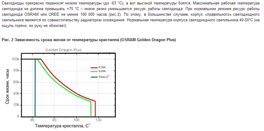

Производитель гарантирует срок службы не менее 35 тыс часов при уменьшении яркости на 30 % и температуре 85 град в точке пайки.
85 градусов - это сурово. На практике, ленты и линейки не греются больше 40 градусов. Потому можно рассчитывать на значительно больший срок службы. Привожу диаграмму зависимости срока службы от рабочей температуры. Информация (ссылка устарела):

CREE дает данные по параметру L70 на свои диоды, проверенные
по стандарту LM-80.
L70 - это период времени, в течение которого можно эксплуатировать
светодиод до момента, когда он потеряет 30% светового потока.
Они пересчитывают данные , полученные за 6000 часов на этот период.
L70 для диодов CREE, протестированных при условиях LM-80
составляет от 35 тысяч до 75 тысяч часов (при температуре 85 град. в точке пайки).
35-75 тысяч часов - это очень много.
Если по 8 часов в день, то это 12 - 25 лет работы на объекте.
Пусть горят на номинальном токе.
Хватит до следующего ремонта помещения.
