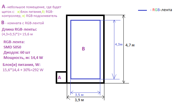

dr.lex Опубліковано: 22 вересня 2014 Поділитись Опубліковано: 22 вересня 2014 (змінено) Здравствуйте! Внимательно перечитал все 8 страниц - очень много нашел ответов. Единственное хочу разобраться с самой схемой подключения RGB-ленты. Сделал рисунок комнаты с размерами и деталями. По краям старого потолка еще будет подвесной ГК потолок, шириной 40см, а по центру - натяжной потолок (лак). И на краях ГК потолка в нише скрою ленту. В каморке, что рядом с комнатой, хочу разместить щиток с блоками питания, контроллером и усилителем (-ями). я хочу, чтобы они были легко доступны. Подвесной потолок сейчас только будет делаться. Планирую пульт на кнопки или сенсорный. Общая протяженность RGB-ленты SMD 5050 15,6 м по 14,4W. Вообще нужно, значит, 15,6 * 14,4 + 30% = 293 W. Какое сечения кабеля брать для блока (-ов) питания? Какое сечения кабеля брать от блока питания к ленте? Влияет длина кабеля "блок питания - RGB-лента "на яркость этой ленты? Какое сечения брать кабеля для "блок питания - RGB-усилитель"? И от него к ленте? Опять же влияет на яркость ленты длина этого кабеля? Поскольку все эти устройства планирую разместить в каморке. Сколько брать блоков питания и их мощность? Сколько усилителей и их мощность и амперы? Какая правильная схема подключения ленты? И какие устройства брать (сколько W, ампер) ? Честно скажу, в электричестве, амперах я ноль Но соединять, паять умею или помогут Исходя из этой статьи, буду давать ленту в нишу под углом 45 градусов, как рекомендовали. Бортик, видимо будет, но будет выступать вверх до 1 см. Но вот расстояние от натяжного потолка (лак) этой ленты спорная. В статье одни говорят на 60 диодов оптимально 5 см (от ленты или бортика, который выступает на 1 см. тоесть 4см проглядывает??), А другие 7-10 см. Что лучше, чтобы хорошо широко освещалось потолок? Высота вцелом потолка будет до 260 см. Поэтому это важно. Спасибо за ответ И отдельное спасибо за сайт ваш. Столько перелопатил за 2 дня сайтов, Youtube и в этой статье реально конкретная инфа Змінено 22 вересня 2014 користувачем dr.lex спс Посилання на коментар Поділитися на інших сайтах More sharing options...
engeneer Опубліковано: 22 вересня 2014 Поділитись Опубліковано: 22 вересня 2014 нужно 15,6 * 14,4 + 30% = 293 W. Какое сечения кабеля брать для блока (-ов) питания? Какое сечения кабеля брать от блока питания к ленте? Влияет длина кабеля "блок питания - RGB-лента "на яркость этой ленты? Какое сечения брать кабеля для "блок питания - RGB-усилитель"? И от него к ленте? Сколько брать блоков питания и их мощность? Сколько усилителей и их мощность и амперы? Блок питания можно взять один на 30 Ампер (360 Вт) - это будет с хорошим запасом. Сетевой кабель к БП - любой, хватит и 2х0,75, но лучше как и весь свет подключить монолитом 3х1,5. Усилитель выдает 4 А на канал (суммарно 12 А или 144 Вт), контроллеры бывают разные, например, такой выдаст 180 Вт суммарной мощности. Соответственно, хватит контроллера и одного усилителя. Ленту нужно разбить на два участка, один подключить от контроллера, другой от усилителя. Сечение кабеля к ленте считается в зависимости от метража, можно сразу взять с запасом 4х2,5. Длина на яркость влияет - чем больше сопротивление провода, тем меньшее напряжение приходит на ленту. Желательно взять блок питания с возможностью регулировать напряжение - это позволит компенсировать потери в проводе и регулировать яркость ленты. Схема подключения усилителя самая простая. На вход подключаются четыре сигнальных провода с выхода контроллера (RGB и +) минимального сечения и 12 В от блока питания - сечение 2х2,5. С выхода идут четыре провода к ленте. Оптимальное сечение 4х2,5. Провод к ленте желательно подвести шлейфом в нескольких точках - как минимум, через каждые пять метров. тогда яркость участков будет одинаковая. расстояние от натяжного потолка (лак) этой ленты спорная. В статье одни говорят на 60 диодов оптимально 5 см (от ленты или бортика, который выступает на 1 см. то есть 4см проглядывает??), А другие 7-10 см. Что лучше, чтобы хорошо широко освещалось потолок?Если лента будет развернута к пленке, в отражении будут видны точки. Прежде чем клеить, поэкспериментируйте. Возможно, оптимально будет наклеить ленту на внутреннюю грань бортика. Учтите, что при включенной подсветке на пленке будет отражаться все, что на полке - проследите, чтобы там была ровная поверхность, без профилей и мусора. Угол свечения ленты - 120 градусов, шаг кристаллов 17 мм. Для получения ровной заливки достаточно расстояния до экрана 3 см, но при этом ширина световой полосы составит 6 см. Увеличивая расстояние получаете более широкую световую полосу. 1 Посилання на коментар Поділитися на інших сайтах More sharing options...

Seva1964 Опубліковано: 22 вересня 2014 Поділитись Опубліковано: 22 вересня 2014 Общая протяженность RGB-ленты SMD 5050 15,6 м по 14,4W. Вообще нужно, значит, 15,6 * 14,4 + 30% = 293 W. --- Как по мне, это просто чудовищный расход электроэнергии для освещения 16 квадратных метров жилой площади . Предусмотрите, пожалуйста, возможность диммирования светового потока. 1 Посилання на коментар Поділитися на інших сайтах More sharing options...
Svet_LED Опубліковано: 22 вересня 2014 Поділитись Опубліковано: 22 вересня 2014 SMD 5050 15,6 м по 14,4W. Для этой ленты, не забудьте про теплоотвод. 1 Посилання на коментар Поділитися на інших сайтах More sharing options...
dr.lex Опубліковано: 23 вересня 2014 Поділитись Опубліковано: 23 вересня 2014 (змінено) Как тогда уменьшить расход электричества на 16м? И как тогда вписатив в эту схему диммер для RGB? Как его вкл и выкл? Сичение? Кабель к блоку питания 2 или 3 жильный (третий - заземление? Заземление в комнате сделано.). Куда тыкать третий? Там есть только L и N. Длина от щитка к ближней ленте первой и второй группы гдето 1,5-2м. А длина от щитка к двом дальним лентам первой и второйт группы будет гдето 4м наверное. Норм если 4*2,5? Где-то читал на хабрхабр, что мощные блоки быстрее горят, хотя по формулам все ок. Какие тогда два давать? Я так понимаю данная схема совпадает с этим видео: первая группа 1) 220 - блок питания = 3 * 1,5 2) блок питания - контроллер (180Вт или менее мощн можно) = 2 * ??? 3) контроллер - лента 5м (№1) = 4 * 2,5 4) контроллер - лента 5м (№2) = 4 * 2,5 Вторая группа: 0) 220-блок питания = 3 * 1,5 1) Если один блок питания, то кабель "блок питания - усилитель"запитать до следующей пары V+ и V-? 1.1) блок питания - усилитель (12А / 144Вт) = 2 * 2,5 2) контроллер - усилитель = 4 * ?? 3) усилитель - лента 5м (№3) = 4 * 2,5 4) усилитель - лента 60см (№4) = 4 * 2,5 Я Все правильно понял по сечению? На фотках освещения в этой статье видел, что на натяжных потолках ничего не отражается. Возможно это мат и лучше его брать чем лак? А может Вообще сделать вместо натяжного потолка по центру - ГК потолок? Что дать как теплопровод? Он реально нужен для 5050? алюминиевая планка годится? Планировал, если честно, просто на ГК в нише прилепить))) Змінено 23 вересня 2014 користувачем dr.lex ссылка Посилання на коментар Поділитися на інших сайтах More sharing options...
Svet_LED Опубліковано: 23 вересня 2014 Поділитись Опубліковано: 23 вересня 2014 на натяжных потолках ничего не отражается Вы хотите так? Блок питания, контроллер или усилитель подбираются по общей формуле Устройство ? Вт = L х W х 1,25 где: L - длина выбранной светодиодной ленты (метров) W - потребляемая мощность 1 метра выбранной ленты (Вт) 1,25 - коэффициент запаса мощности устройства. У Вас 15,6м. 15,6*14,4*1,25= 280,80 Вт. Для уменьшения нагрузок делим пополам, полам 280,80 Вт. /2 = 140,40Вт. (11,7А) Вам нужно будет два блока питания 150Вт. Рекомендую взять MEANWELL Контролер и уселитель с током на канал не менее 4 А Подключаете 220 сечение 2*1,5 к одному и второму блоку. От блоков 2*1,5 к контролеру и уселителю. От контролера и уселителя к ленте 4*1,5 К контроллеру подключаете 7,8м ленты и к усилителю 7,8м. 1 Посилання на коментар Поділитися на інших сайтах More sharing options...

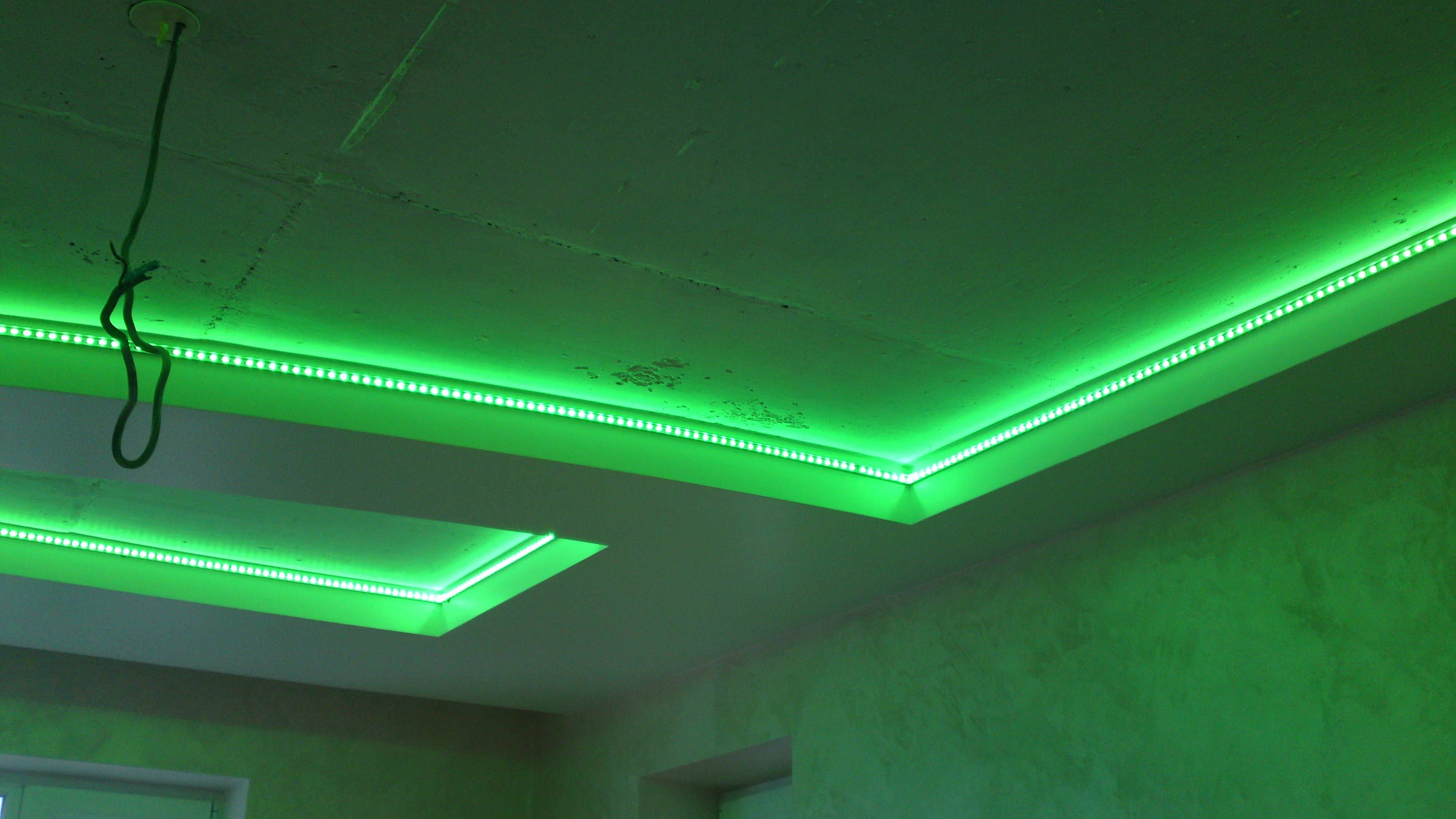

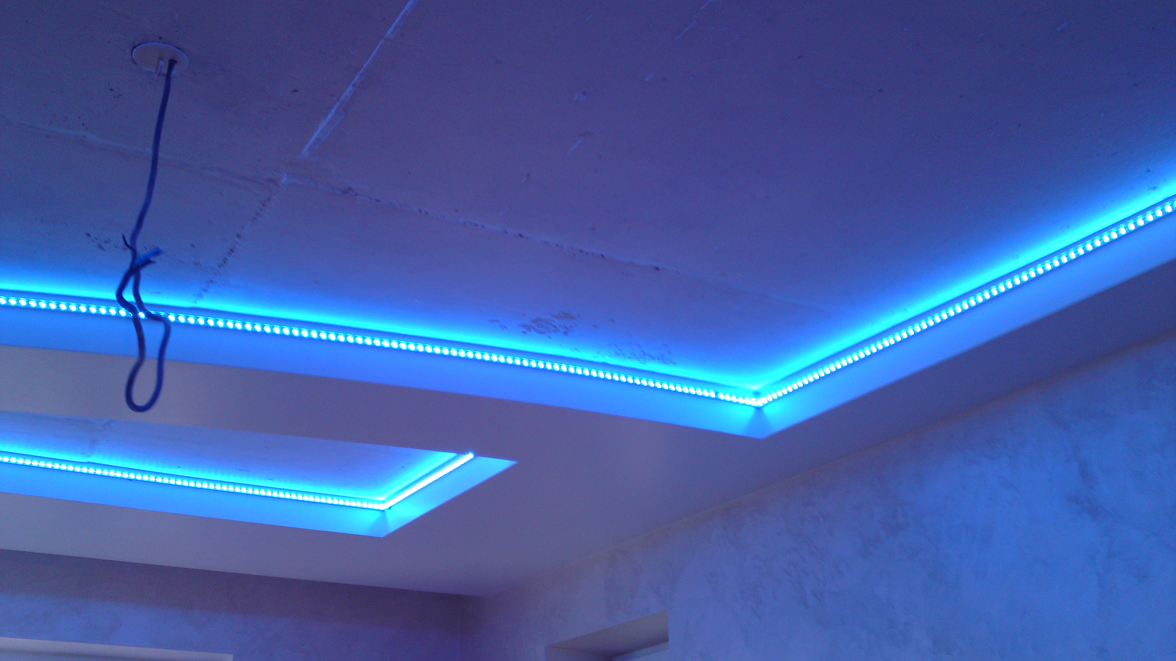

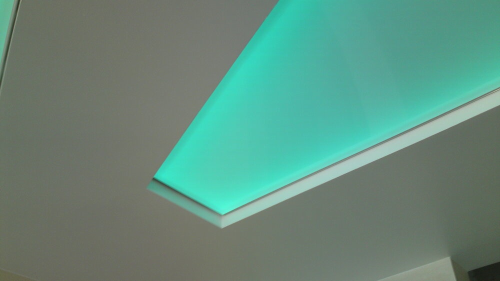

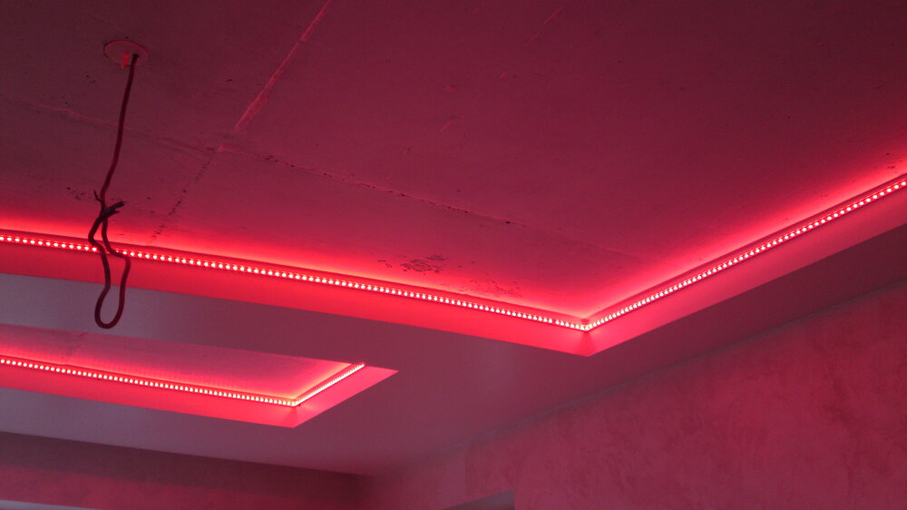

Svet_LED Опубліковано: 23 вересня 2014 Поділитись Опубліковано: 23 вересня 2014 Это вы сделали? Подсветку я, натяжной потолок делали эти ребята Лента крепилась в профиле вертикально за натяжным потолком без рассеивателя. Если бы была прозрачная линза, она бы удленила луч вперёт. Сёмка велась днём, ночью смотрится интересней. 1 Посилання на коментар Поділитися на інших сайтах More sharing options...
Svet_LED Опубліковано: 23 вересня 2014 Поділитись Опубліковано: 23 вересня 2014 Вот как выглядит. Посилання на коментар Поділитися на інших сайтах More sharing options...
