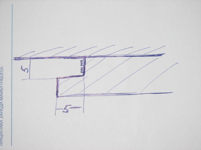

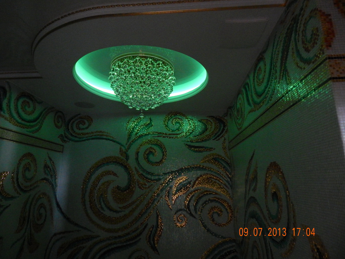

vockinnavi Опубліковано: 30 жовтня 2013 Поділитись Опубліковано: 30 жовтня 2013 Сделал в зале полукруглый карниз на потолке. Периметр 10м. Высота углубления 5 см. Глубина такая-же. В этот карниз проложил в два уровня светодиоды. Цветные и белые. Всего 4 ленты. 2+2. Сделано все было как временное решение, чтобы попробовать. Ленточки просто проложили в карнизе возле задней стерки и прикололи, чтобы они не выпадали. Светит замечательно и очень хочется из "временного" варианта перейти на постоянный. При этом надо решить одну проблему. Скрыть светодиоды. Спрятать их под "линзу". Под что-то матовое. Т.к. очень не нравится, когда видны светящиеся точки светодиодов. А как мы их не прятали, они видны. Может есть профиль под линзу, в который размещается две ленточки параллельно? Как вариант, можно просто закрыть углубление карниза линзой. Специалисты, подскажите пожалуйста. Посилання на коментар Поділитися на інших сайтах More sharing options...

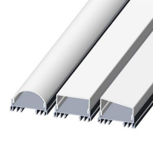

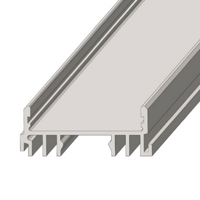

engeneer Опубліковано: 30 жовтня 2013 Поділитись Опубліковано: 30 жовтня 2013 Может есть профиль под линзу, в который размещается две ленточки параллельно? По описанию конструкция потолка непонятна. Сделайте чертежик или приложите фото. ...Недавно на объекте решали задачу - как спрятать кристаллы под зеркальным натяжным потолком. Решили с помощью 10 мм пластиковых штукатурных уголков - просто поставили "экран" между наблюдателем и лентой, виден только отраженный свет. ...Готовых профилей под две ленты не встречал, мы такие изготовляем сами из дюралевого швеллера и фрезерованного матового акрила "самогон". Посилання на коментар Поділитися на інших сайтах More sharing options...
Seva1964 Опубліковано: 30 жовтня 2013 Поділитись Опубліковано: 30 жовтня 2013 Спрятать их под "линзу". Под что-то матовое. --- Попробуйте чертёжную кальку "под карандаш". Посилання на коментар Поділитися на інших сайтах More sharing options...
Svet_LED Опубліковано: 30 жовтня 2013 Поділитись Опубліковано: 30 жовтня 2013 Готовых профилей под две ленты не встречал, У меня есть такой. 3 Посилання на коментар Поділитися на інших сайтах More sharing options...

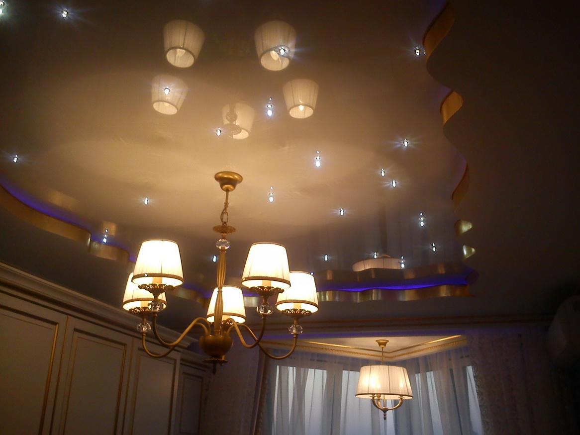

vockinnavi Опубліковано: 31 жовтня 2013 Поділитись Опубліковано: 31 жовтня 2013 (змінено) Фото и схемка. На фото - это полукруг. Радиус около 3м, периметр полукруга чуть больше 10м Змінено 31 жовтня 2013 користувачем vockinnavi Уточнение Посилання на коментар Поділитися на інших сайтах More sharing options...
engeneer Опубліковано: 31 жовтня 2013 Поділитись Опубліковано: 31 жовтня 2013 (змінено) Фото и схемка. На фото - это полукруг. Радиус около 3м, периметр полукруга чуть больше 10м Самый быстрый и простой вариант - закрепить ленту не на стенке, а на дне ниши - диоды будут светить в потолок, точек видно не будет. Выгнуть профиль по радиусу будет непросто - он достаточно жесткий. Но этот вариант был бы хорошим - в том плане, что профиль служит радиатором и увеличивает ресурс ленты. Можно попробовать "собрать" профиль в самой нише - купить дюралевую полосу под диоды и вырезать полосу из полуматового акрила в качестве рассеивателя. Крепление должно быть таким, чтобы гарантированный зазор между кристаллами и экраном составлял не меньше 15-20 мм в зависимости от типа ленты - тогда не будет точек. Плюс еще в том, что будет меньше стыков - готовые профили двухметровые, а длина листа акрила - 3 м. Без алюминиевой полосы можно обойтись или заменить ее гипсокартонным профилем, оцинковкой и т.д. Но алюминий в качестве радиатора лучше всего и цена такой полосы (40х2 или 50х2) 15-20 грн/м. Змінено 31 жовтня 2013 користувачем engeneer Посилання на коментар Поділитися на інших сайтах More sharing options...
vockinnavi Опубліковано: 31 жовтня 2013 Поділитись Опубліковано: 31 жовтня 2013 Закепить на дне ниши! Если так поступить - действительно диодов видно не будет. Только как? Она же не гнется в этой плоскости. Разрывать и спаивать кусочками? Это нормальная практика? Ниша не глубокая, нужно будет делать кусочки по 20 см, чтобы аккуратно выложить окружность. С профилями тоже не все так хорошо. 1. Надо их выгнуть 2. Надо выгнуть линзу. Пока склоняюсь к варианту с порезкой пластика Посилання на коментар Поділитися на інших сайтах More sharing options...
engeneer Опубліковано: 31 жовтня 2013 Поділитись Опубліковано: 31 жовтня 2013 Закепить на дне ниши! Если так поступить - действительно диодов видно не будет. Только как? Она же не гнется в этой плоскости. Разрывать и спаивать кусочками? Это нормальная практика? Ниша не глубокая, нужно будет делать кусочки по 20 см, чтобы аккуратно выложить окружность. С профилями тоже не все так хорошо. 1. Надо их выгнуть 2. Надо выгнуть линзу. Пока склоняюсь к варианту с порезкой пластика Оптимально было бы не выгибать ленту в горизонтальной плоскости, а разместить ее "амфитеатром" - на наклонной горизонтальной дуге. Тогда и света в комнату будет больше попадать. Посилання на коментар Поділитися на інших сайтах More sharing options...
dip Опубліковано: 31 жовтня 2013 Автор Поділитись Опубліковано: 31 жовтня 2013 Фото и схемка. На фото - это полукруг. Радиус около 3м, периметр полукруга чуть больше 10м Миниатюры Думаю, что самое лучшее решение - это приклеить вертикально на высоту всего уступа по периметру матовую полоску из акрила толщиной 0,5 мм на двусторонний скотч. Если были приклеены 2 ленты белая и цветная, то как сделано управление параметрами лент? Есть ли регулировка с выключателя на стене ? Можно было приклеить 3 полосы - 1-белый холодный, 2-белый теплый 3-RGB. С помощью специального контроллера можно было-бы менять цветовую температуру суммарного белого света как основного освещения ,изменяя относительную яркость белого холодного и теплого каналов. Для RGB - независимое управление цветом. Посилання на коментар Поділитися на інших сайтах More sharing options...
vockinnavi Опубліковано: 1 листопада 2013 Поділитись Опубліковано: 1 листопада 2013 Думаю, что самое лучшее решение - это приклеить вертикально на высоту всего уступа по периметру матовую полоску из акрила толщиной 0,5 мм на двусторонний скотч. Вот и я склоняюсь к такому варианту. Только про скотч я не понял. Если клеить полоску на край то потеряется дизайн ниши. Она превратится просто в ступеньку. Да и скотч - не солидно. С учетом приложения силы он будет всегда под напряжением на отрыв и рано или поздно отклеится Думаю, нужно вырезать полоску и закрепить ее внутри ниши. Посоветуйте из чего? Акрил 0.5мм? А где его купить? И где резать? Это ж нужна лазерная порезка? С уровнем теплоты белого не заморачивались. Просто белый, средний. Он нам больше всего понравился. Сперва думали обойтись белым от цветной ленты, но было темно. Когда поставили +10 м белого - то что нужно. Управление на радио пульте. На стене только вкл/выкл Добавлено через 3 минуты Оптимально было бы не выгибать ленту в горизонтальной плоскости, а разместить ее "амфитеатром" - на наклонной горизонтальной дуге. Тогда и света в комнату будет больше попадать. Хороший вариант, но лента не гнется. Может это у мне не повезло. Можно сравнить со строительной рулеткой. Абсолютно не гнется. А так - согласен. Было-бы оптимально! Посилання на коментар Поділитися на інших сайтах More sharing options...
engeneer Опубліковано: 1 листопада 2013 Поділитись Опубліковано: 1 листопада 2013 Думаю, нужно вырезать полоску и закрепить ее внутри ниши. Посоветуйте из чего? Акрил 0.5мм? А где его купить? И где резать? Это ж нужна лазерная порезка? Аверс, Промдизайн, Пластикс. Посилання на коментар Поділитися на інших сайтах More sharing options...

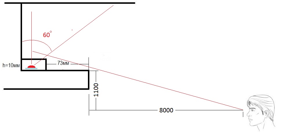

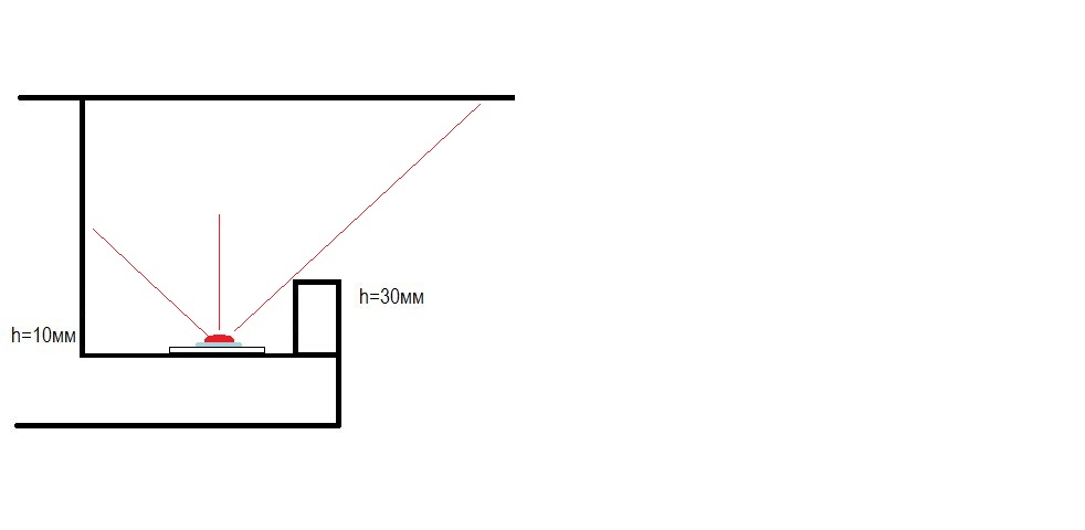

k.alena Опубліковано: 14 листопада 2013 Поділитись Опубліковано: 14 листопада 2013 Здравствуйте, хочу в гостинной сделать освещение типа такого т.е. весь потолок ГК, по двум или трем сторонам комнаты понижение, в нем точечные светильники и закарнизная подсветка. Плюс общая люстра. Я правильно понимаю, что "для красоты" достаточно ленты 60 диодов на метр? Какие должны быть размеры - высота, глубина - ступеньки, чтоб профиль с лентой положить горизонтально, и свет был равномерным, и самого источника не было видно? Потолки 2,9м, а самое большое расстояние, с которого можно смотреть ок. 8 м. Посилання на коментар Поділитися на інших сайтах More sharing options...
engeneer Опубліковано: 14 листопада 2013 Поділитись Опубліковано: 14 листопада 2013 Я правильно понимаю, что "для красоты" достаточно ленты 60 диодов на метр? Какие должны быть размеры - высота, глубина - ступеньки, чтоб профиль с лентой положить горизонтально, и свет был равномерным, и самого источника не было видно? Потолки 2,9м, а самое большое расстояние, с которого можно смотреть ок. 8 м. Лента 60 диодов даст "сумрачный" свет. Советую поэкспериментировать - взять по паре метров 60 и 120 диодов и сравнить. Кроме ленты нужно где-то разместить блоки питания - чаще всего их кладут рядом с лентой, потому по краю полки делают бортик ок. 3 см. Он спрячет и ленту и блок питания. Минимальное расстояние от ленты до экрана, при котором не видно точек - ок. 3 см. для ленты 120 диодов и 5 см. для ленты 60 диодов. Профиль для таких подсветок обычно не используют, хотя с ним будет не хуже и лента прослужит дольше за счет хорошего теплоотвода. Если полка будет без бортика, рассчитать на какой глубине должен быть профиль можно аналитически. Допустим, полка расположена на высоте 2,80 (10 см от потолка), взгляд направлен с высоты 1,7 м (человек ростом 1,80) с расстояния 8 м - получаем треугольник с соотношением катетов 1,1 : 8,0. Тогда чтобы спрятать профиль высотой 10 мм, его нужно отодвинуть на 73 мм от края. Если монтировать ленту без профиля (высота кристаллов 3 мм), ее достаточно отодвинуть на 22 мм. Посилання на коментар Поділитися на інших сайтах More sharing options...
k.alena Опубліковано: 14 листопада 2013 Поділитись Опубліковано: 14 листопада 2013 Лента 60 диодов даст "сумрачный" свет. Так мне не надо от него освщения, только чтоб была светящаяся полоса. Освещение предполагается от люстры и точечных светильников. Минимальное расстояние от ленты до экрана, при котором не видно точек - ок. 3 см. для ленты 120 диодов и 5 см. для ленты 60 диодов. Здесь совсем не поняла. Экран - это прозрачная часть профиля или потолок, отражающий свет? Тогда чтобы спрятать профиль высотой 10 мм, его нужно отодвинуть на 73 мм от края. Я правильно поняла? Так? А если с бортиком, то вооще только учитываем размер блока питания? Так? Посилання на коментар Поділитися на інших сайтах More sharing options...
engeneer Опубліковано: 14 листопада 2013 Поділитись Опубліковано: 14 листопада 2013 Так мне не надо от него освещения, только чтоб была светящаяся полоса. Освещение предполагается от люстры и точечных светильников. Здесь совсем не поняла. Экран - это прозрачная часть профиля или потолок, отражающий свет? В целом, правильно. Показал на схеме свою идею насчет угла зрения. Подсветка лентой 60 диодов/метр будет видна только ночью при выключенном остальном свете. На фото - подсветка янтарного цвета лентой 60 диодов. Днем она практически не видна. Экран - поверхность, от которой отражается свет, в нашем случае - потолок. Есть один нюанс - край световой полосы. Угол раскрытия луча диодов - 120 градусов, т.е. 60 градусов от вертикали. Если ленту заложить достаточно глубоко, свечение будет только над козырьком, что не есть хорошо. Если в профиле - бортик тоже даст тень и сузит луч. Вообще, с подсветками лучше экспериментировать, заранее представить картину очень сложно. 1 Посилання на коментар Поділитися на інших сайтах More sharing options...
k.alena Опубліковано: 14 листопада 2013 Поділитись Опубліковано: 14 листопада 2013 Вообще, с подсветками лучше экспериментировать, заранее представить картину очень сложно. Сейчас у меня в спальне закарнизная подсветка по периметру - основной свет. Больше вообще ничего (прикроватные ночники не в счет). Ох уж мы наэкспериментировались То китайское Г, что закинули туда вначале перегорело по очереди и света давало мало. Тоненькие 60см длинной светильнички, подобными на кухне делают подсветку. Я уже и полоски зеркала за карниз вставляла, чтоб яркости добавить . В итоге сейчас стоят лампы накаливания Osram в виде трубок. ТТТ несколько лет уже без приключений. Хоть они и тянут света и греются, пошли на это, т.к. в спальне верхний свет горит крайне мало. После всего этого хочется предусмотреть все максимально точно и сразу :D А если делать без профиля, на срок службы это не влияет? При уборке я их не смету вместе с пылью? :D На фото - подсветка янтарного цвета лентой 60 диодов. Днем она практически не видна. Замечательная подсветка, а зачем ее видеть днем? Я тоже теплого оттенка хочу. Посилання на коментар Поділитися на інших сайтах More sharing options...
engeneer Опубліковано: 14 листопада 2013 Поділитись Опубліковано: 14 листопада 2013 А если делать без профиля, на срок службы это не влияет? При уборке я их не смету вместе с пылью? :D Замечательная подсветка, а зачем ее видеть днем? Я тоже теплого оттенка хочу. Вместо профиля с бортиками можно установить алюминиевую полосу - эффект теплоотвода будет таким же, цена в районе 20 грн/м. Цвет на фото - "амбер" (янтарь) - он на любителя, подходит к интерьерам с обилием позолоты. Чаще устанавливаем теплую белую ленту (3000 К) - у нее приятный оттенок топленого молока. Лампы накаливания за карнизом уже анахронизм. Сейчас есть лента в разы ярче и с массой преимуществ - потребление энергии на порядок меньше, срок службы в десятки раз больше, не греется и т.д. Так что когда придет время менять - смотрите только в сторону светодиодов. Лучше ленты только линейки с качественными кристаллами и токовым управлением. Посилання на коментар Поділитися на інших сайтах More sharing options...
Seva1964 Опубліковано: 14 листопада 2013 Поділитись Опубліковано: 14 листопада 2013 В целом, правильно. Показал на схеме свою идею насчет угла зрения. --- "Ну вы, блин, даёте!" (с) А. Булдаков Там, где у Алёны нарисовано Н=30мм, высота бортика равняется сумме толщин плоского радиатора и ленты, умноженной 1,05. Лента должна касаться внутренней стороны бортика, а не засовываться как можно глубже. Усё. Непосредственно увидеть LED можно, только если сильно прижаться к потолку ухом. Посилання на коментар Поділитися на інших сайтах More sharing options...
engeneer Опубліковано: 14 листопада 2013 Поділитись Опубліковано: 14 листопада 2013 Там, где у Алёны нарисовано Н=30мм, высота бортика равняется сумме толщин плоского радиатора и ленты, умноженной 1,05. - Штурман, приборы! - Пятьдесят! - Что пятьдесят?! - А что "приборы"? ;) Ничего не понял. Что такое плоский радиатор? Какая его толщина? Что такое 1,05? Если есть бортик - проблем нет вообще. За ним можно спрятать и ленту и БП. Но зачем прижимать ленту к бортику?! Он же тень даст! Ленту нужно отодвинуть от бортика на 3-4 см, тогда полоса света будет максимально широкой. 1 Посилання на коментар Поділитися на інших сайтах More sharing options...
k.alena Опубліковано: 14 листопада 2013 Поділитись Опубліковано: 14 листопада 2013 Спасибо за четкую картинку. :roll: Теперь осталось надеятся, что гипсокартонщики не заломят за такую тонкую работу бешеную цену :D Посилання на коментар Поділитися на інших сайтах More sharing options...
