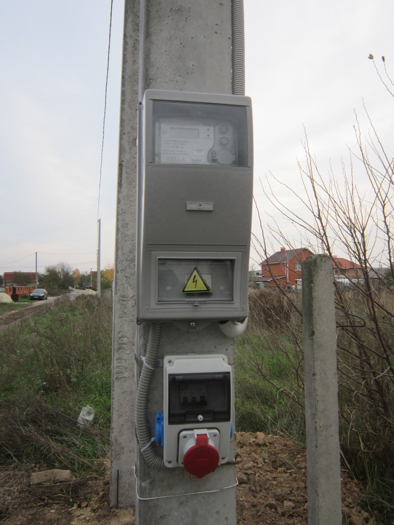

Уррааа !!! У нас наконец то появился свет !!)))))) Линия хотя до конца еще не узаконенная, но тем не менее, напряжение уже пошло. На столбе оказались вот такие 2 девайса.... Нижний, блок подключения, планирую переместить во двор как минимум, либо вывести на щиток в доме, а сам блок прицепить куда-то во дворе - для подключения газонокосилок и прочего.
Вообще, не знаю - буду говорить еще с энергетиком - по идее должен быть антивандальный ящик - по тому что оставлять так счетчик открытым на столбе - как то очень стремно....

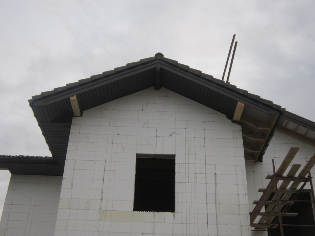

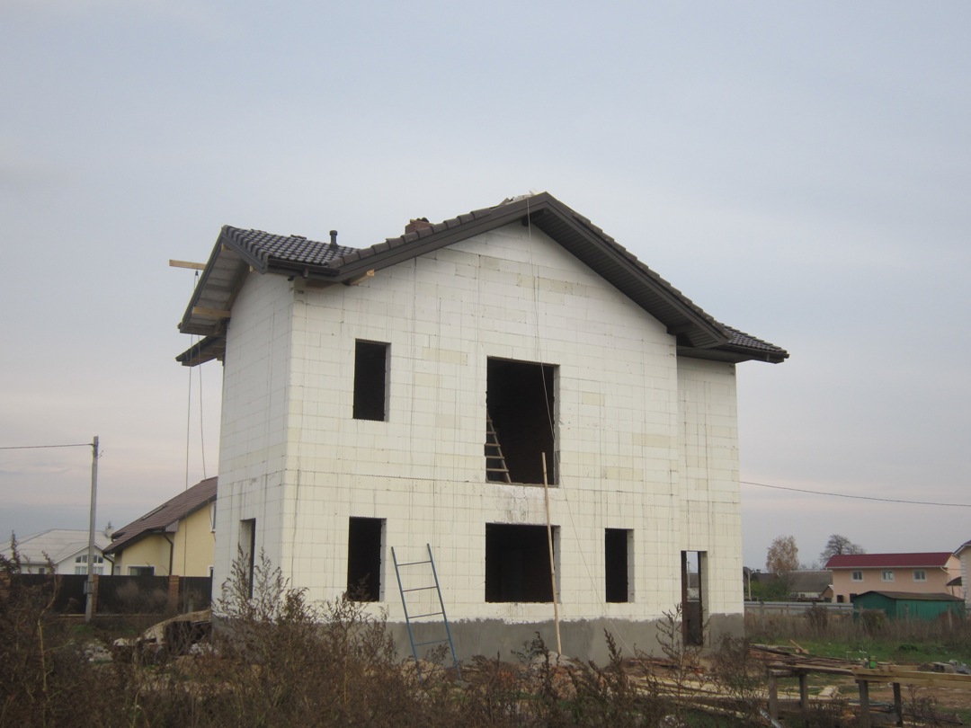

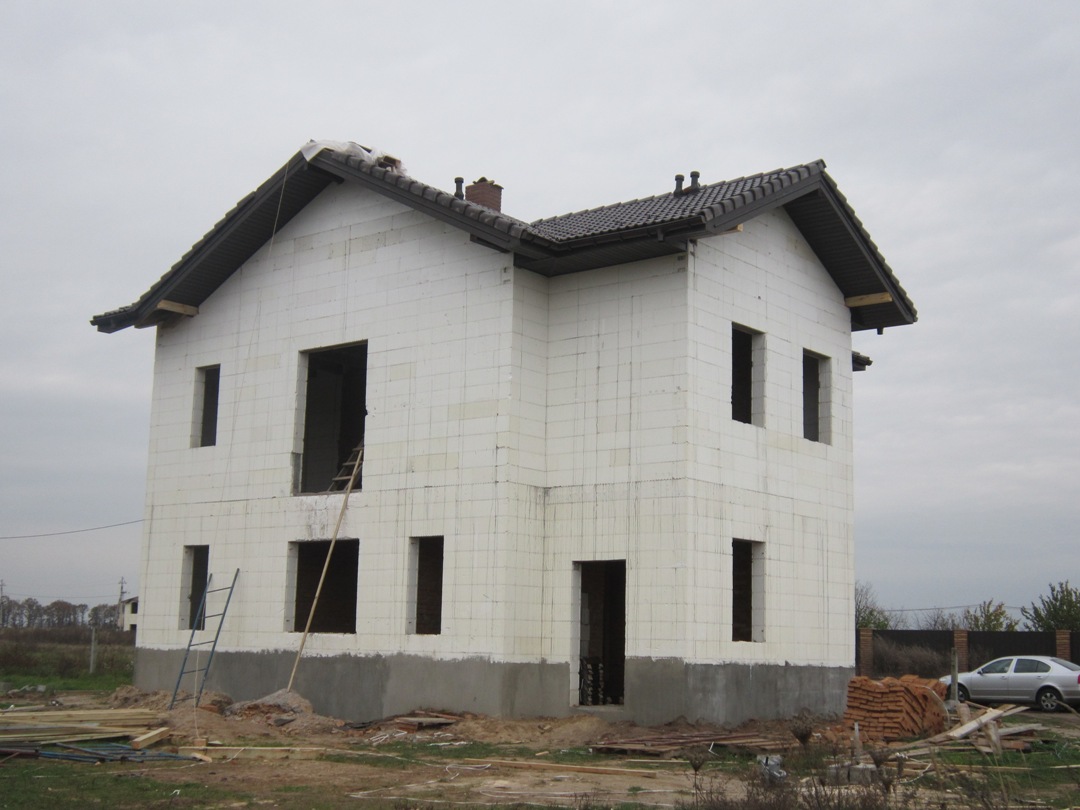

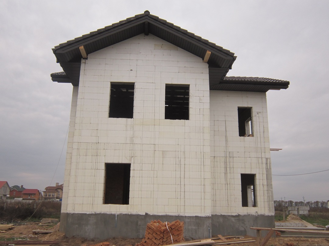

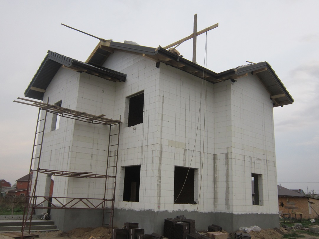

А дом тем временем обрастает крышей. Мне очень нравится, как выглядит ЦПЧ Мастердах - спасибо Оптималисту за наводку. Завтра поеду со знакомым, что бы просмотреть кровлю, так как сам очень плохо разбираюсь в этом вопросе... Но в целом, мне очень нравится, как выглядит домик. Так вроде явных каких то огрехов не вижу... Ну - а там посмотрим....
Огромное спасибо Татьяне из Мастердаха - иметь такого менеджера - это одно сплошное удовольствие. Когда бы не позвонил (в разумные рамки конечно) - она всегда на связи, и всегда в курсе происходящего. Да и в целом - пока единственный огрех - это задержка с поставкой пиломатериалов в самом начале работы на 3 дня. Зато потом, движение на стройке стабильно идет.
С такой кровлей, дом перестал быть похожим на свечку - и выглядит очень позитивно, как по мне.

На столбе оказались вот такие 2 девайса.... Вообще, не знаю - буду говорить еще с энергетиком - по идее должен быть антивандальный ящик - по тому что оставлять так счетчик открытым на столбе - как то очень стремно....

Столб уже на Вашей территории? Ящик у Вас самый обычный, какие ставят в РЭС. В принципе, можно найти и более прочный и дорогой, в железном исполнении. Намного ли это поможет, если решат украсть? Не думаю. Может на зимний период его официально отключить и снять, поскольку Вы не проживаете в доме?

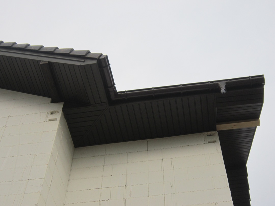

1. Подшиву свесов кровли поторопились сделать.
2. "Желтизна" на пенопласте убирается с помощью спец.тёрок или грубой наждачки.
3. На навес ставьте ЦПЧ.
Докс, а почему поторопились с подшивой?
При отделке фасада желательно, чтобы сетка и клей были под подшивой, а не примыкали к ней.
Причин две:
1. Нужно создать защитный слой на пенопласте не только на открытых участках.
2. Примкнуть клеем и отделкой к подшиве сейчас будет грязно и не красиво.

С счетчиками печалька :(. У нас на соседнем доме украли. РЭСовцы любят ходить, срывать пломбы, потом штрафы выставляют :evil:. У меня какая то свилога магнитом по ящику повозила - теперь счетчик ругается ошибкой - я так понимаю это тоже штраф.

Есть у меня місль, оба узла закріть в антивандальній ящик - такой же как и у Вас. Как минимум до следующего года, когда начну фасад и отделку.
У соседа напротив - который вообще почти не появляется - вроде тоже висит на столбе в антивандальном ящике. Если выключить автоматы -(а на зиму так и планирую) - то магнит по идее ничего не сделает...
А про магниты которые тормозят счетчик - всерьез хочу попробовать. С водой работают - проверено друзьями. Подозреваю, что и с электричеством должно быть так же.
Магниты тормозят счетчик, если в нем есть диск, т.е. механический. У Вас вроде полностью электронный, ему как бы фиолетово, он ток меряет непосредственно, а не через магнитное поле. А вот датчик магнитного воздействия в нем есть и у меня он сработал :evil:
Причин две:
Спасибо Докс - но все идет к тому, что будем делать желтый сайдинг с дополнительным утеплением.
Перефразируя анекдот - фахтверх - это фахтверх, но в 2 раза это в 2 раза.... По самым скромным расчетам, только короед (без учета декоративного дерева и стоимости его обработки) будет стоить как минимум в 2 раза дороже чем сайдинг. Ни я, ни Оля не счатливы от этого решения - но экономия состовляет слишком весомую цифру - порядка 8 тыс долларов... В сравнении - это стоимость окон, входных дверей и крыльца.
Крыльцо, наверное, все таки будем делать из черепицы - но вот его то как раз сайдингом по началу подшивать и не будем... А может и вообще не будем снизу подшивать - на таких размерах просто покрашенное дерево должно тоже очень хорошо смотреться ....

Во вторник закончили работать крышники. Итого - от заезда до окончания прошло меньше месяца.
Приезжал на прошлых выходных с другом, у родителей которого когда то был крышный бизнес (ну в котором и он сам был плотно вовлечен). Который к тому же отличается повышенным перфекционализмом. Вердикт был прост - придолбаться можно только если поставить за цель придолбаться)))) И вроде бы был приятно удивлен качеством кровли и знаниями Толика.
По сути - осталось прнять работы и прибраться на участке. И начинать копить на строику в следующем году....
