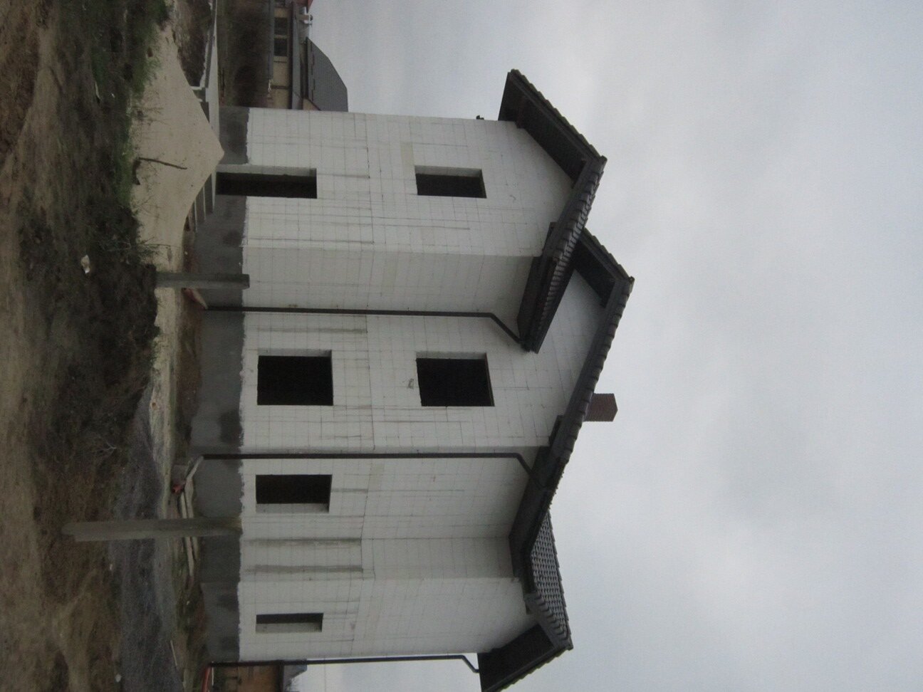

А на віходных занимались уборкой участка после строителей. Ох - не легкая это работа ... Как то насвинячили конкретно - особенно видно сейчас - когда траві стало меньше и все "схованки" стали видны.
Повысыпал на дорогу огромную гору битой черепицы - теперь осталось посгребать все ее мелкие обломки, разбросанные ровненько по территории участка ...
Кроме того, на затянутой в армирующую сетку в клее, появились конкретные подряпины. Похоже таки на мышей... Так что на ближайших выходных начну страивать геноцид для мышей - что б не повадились ... Вообще - как то немного напрягает ... Чего не понятно - чего их на стены потянуло - тут в округе валом пенопласта в ошметках лежит... Нет же ж - нужно со стен жрать ...
Счетчик электрический убрали в антивандальный ящик - от греха подальше... Обещают на этой неделе закончить с оформлением договора, с льготным тарифом - до 3600 Квт по 24 копейки. По условиям многотарифного счетчика - получается неинтересно - все равно после 150 квт тариф увеличивается. Так что, как то нелогично... И это при том, что большая часть ээ вырабатываемая ночью идет в землю - ибо такого количества потребителей нет... Вообще, наши энергетики как то совсем охренели - дебильный украинский быдлобизнес - клиенты должны сами прийти, сами за все заплатить, пронырятся кучу времени с тысячей бумажек - что бы в итоге годами им платили за лепездричество с плавающим напряжением и похабными условиями... Бесит нереально.
Оставшийся на улице песок и щебень понемногу растаскивается - уседает. Попробовал пересыпать в мешки эпицентровские - мягко говоря тяжело... И не покидает ощущение, что это сизифов труд. Ну - как минимум - по мелочам на что-то останется.
