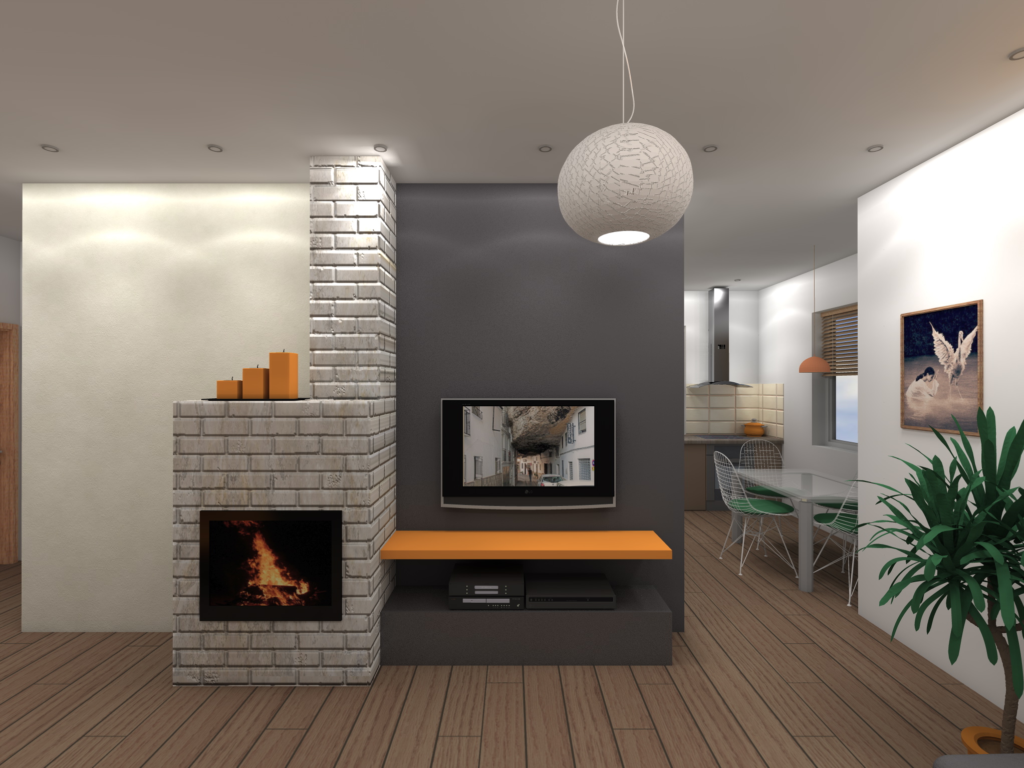

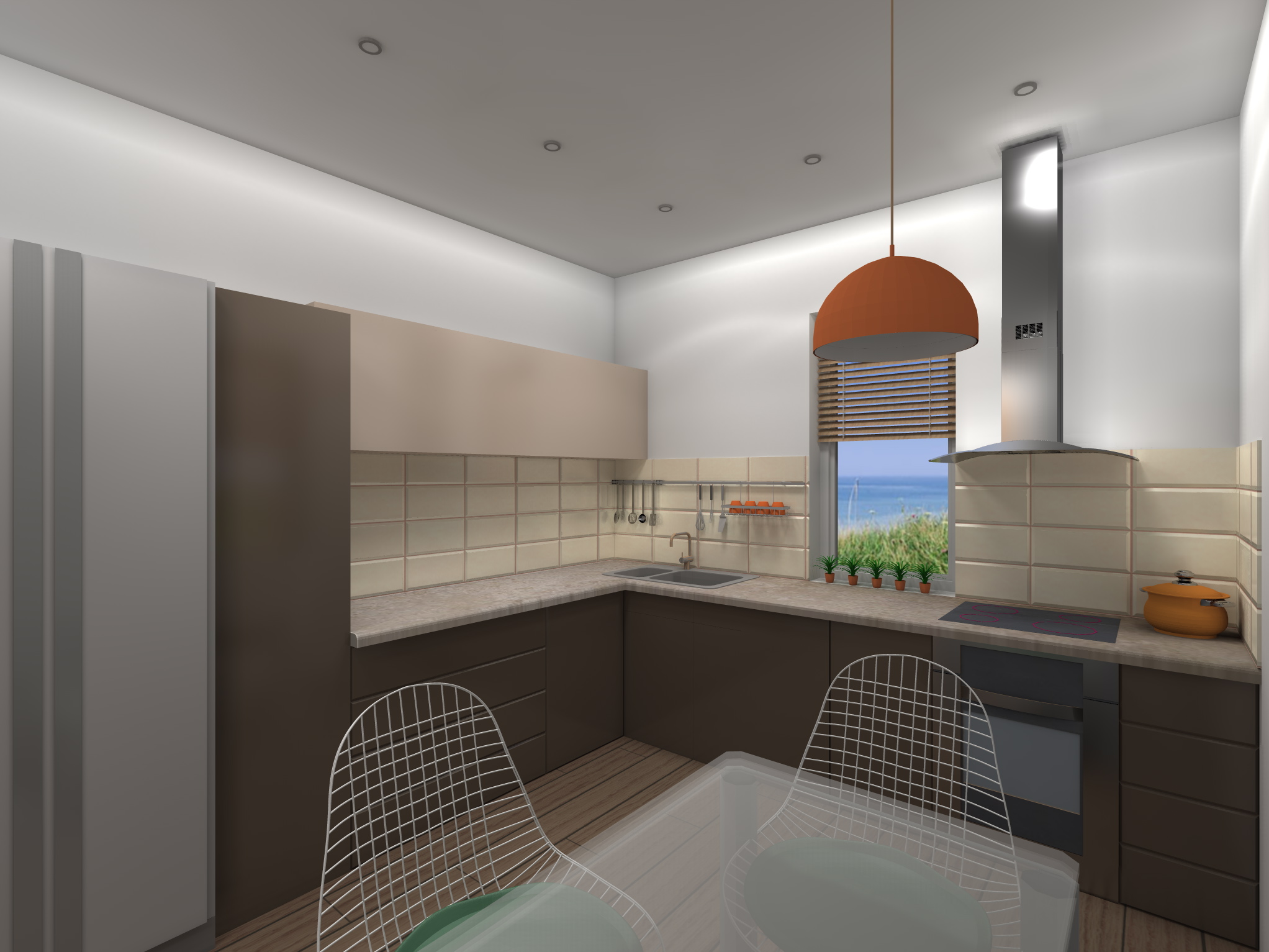

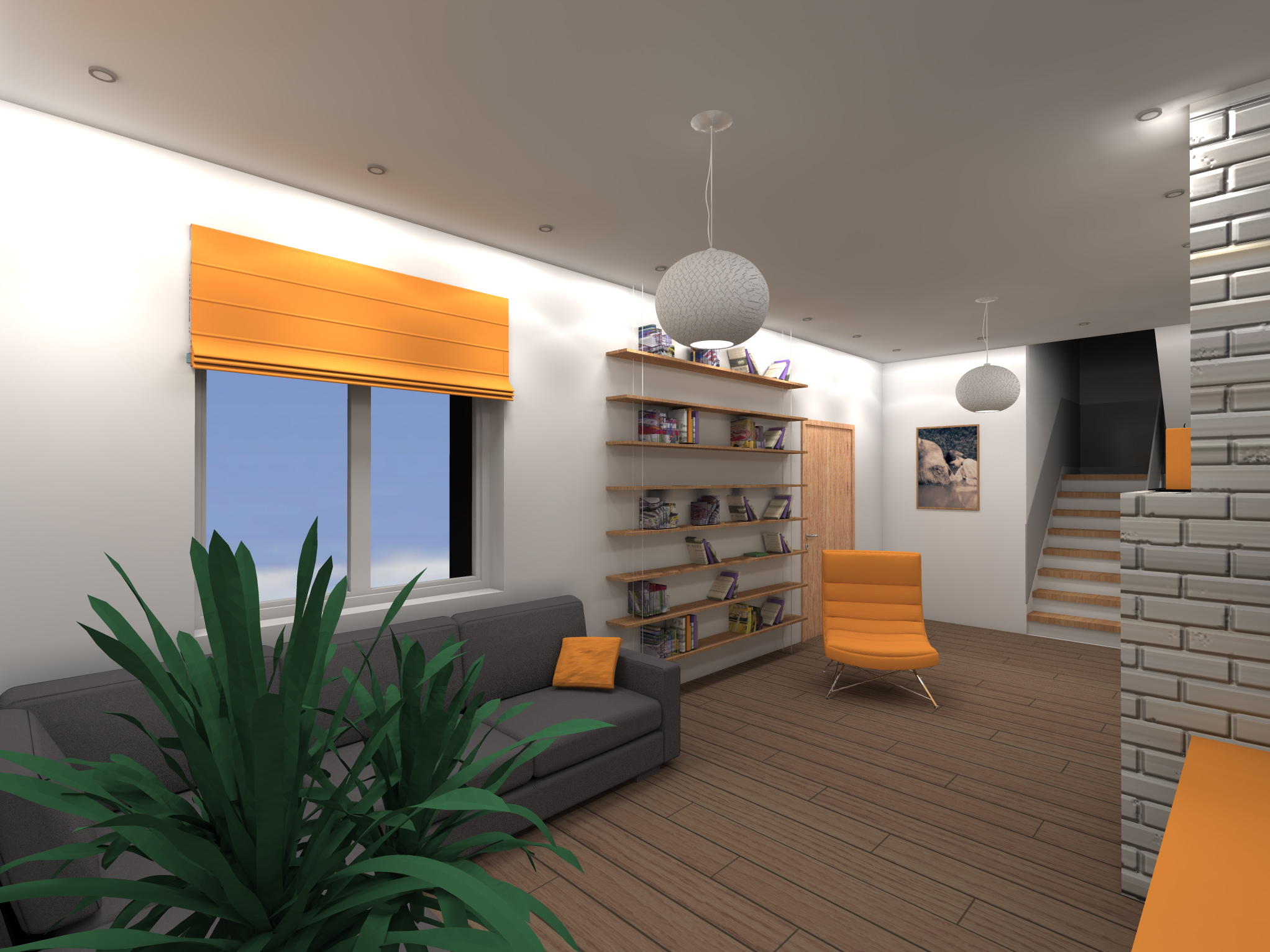

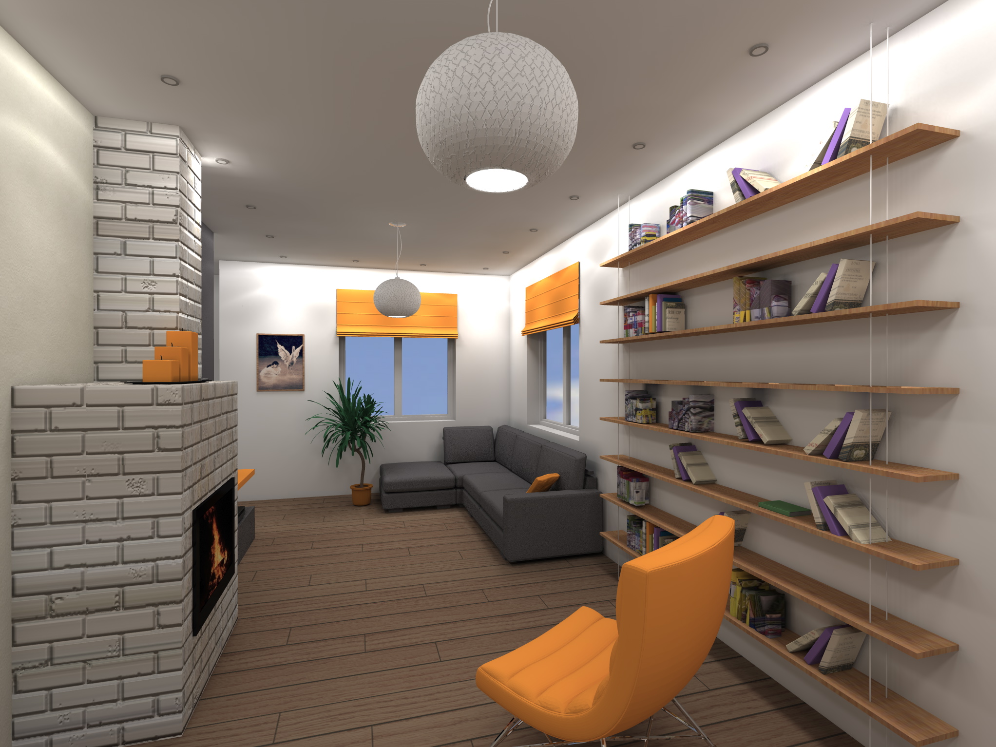

За прошедшее время мы с Олей все никак не могли понять, что ж в итоге мы будем делать в гостиной и кухне. Так как изначально планируем сначала запустить первый этаж - а потом все остальное - то вопрос весьма не праздный, ибо через пару месяцев уже нужно будет стартовать. Побывав в гостях у Uvex-а, послушали от Юры как классно когда есть готовый проект дизайна интерьера. Вот только ведь незадача - вернее даже две: 1. Общая стоимость казалась слишком высокой. И важно же понимать за что платятся эти деньги. Например - дизайн у Spinn-а выглядит сногшибательно - но я не уверен что такие радикальные решения не приестся через пару лет. А во вторых - то что я увидел как дизайн выглядело как набор распечаток определенных идей. А у меня во первых идей то собственно не было - нужно как подешевле - и не уродски )))) До этого я делал 3-4 ремонта в квартирах - но там и задача была совсем другой - просто привести помещение в жилое состояние ...
А вопросы, хочу сказать, возникали на каждом углу. По поводу конфигурации кухни мы с Олей четырежды возвращались к тому, где как и что будет стоять ... Естественно, каждый человек, слыша критику в адрес того, что можно сказать выстрадал - воспринимает эту критику в штыки.... С гостиной мысли закончились ... Как в принципе и желание строить... с кухней какая то определенность появилась - но опять же - как говорится - лучше один раз увидеть....
Хорошо что хоть с тамбуром и котельной вопросов почти не было )))) гыгыг
И вот тут совершенно случайно, моя давняя знакомая, предложила свою помощь. То что приведено ниже конечно не окончательный вариант - и было по сути прорисованно по быстрому - просто что бы понять где что и как будет - без детальной прорисовки проработки - просто для понимания что и как будет на уровне цветового восприятия. И это и вправду очень помогает. Как минимум начинаешь понимать, где и сколько делать розеток, какие кабели закладывать, о чем нужно еще подумать. Во многом делу помогает еще и то, что знакомая сама живет в частном доме с мужем и ребенком - то есть на практике понимает на что нужно обратить внимание, а что просто понты. И при этом как раз занимается дизайном интерьеров.
Скажу честно - но я и вправду не ожидал, что визуализация окажется настолько полезной. Могу определенно сказать - это стоит того. Мозги перезагружаются очень и очень основательно!!! Так что - вот что вскорости должно получится.
Из решений: полы - ламинат. По видимому - Балтерио.
Стены - скорее всего - обои.
Топка камина - йотул 570, с разводкой ГВ. Облицовка - либо светлый либо серый сланец.
Отопление - конвекторы с централизованным контроллером плюс электоТП в санузлах и кухне.
И вот че все дизайнеры лепят телевизор именно к камину? Телевизору там точно хорошо не будет. И с точки зрения созерцания это два несовместимых предмета - одно от другого отвлекает.
Olenevod, Дык тут не дизайнеры тут я сам так хотел. Топка будет надежно закрыта суперизодом, а между ней и тв будет еще дымоходная труба. Так что плохо ей там точно не будет. А с точки зрения созерцания- за последние два года мы с Олей телик смотрели от силы раз пять. Так что не критично ))))
Olenevod,Топка будет надежно закрыта суперизодом, а между ней и тв будет еще дымоходная труба. Так что плохо ей там точно не будет.
А какая угроза могла быть топке от ТВ :) ?
Не отрицая пользы визуализации, не преувеличивал бы и ее значение. Впрочем, на картинке кажется, что лестница получается неудобной. Вы рассчитывали ширину и высоту ступенек?
