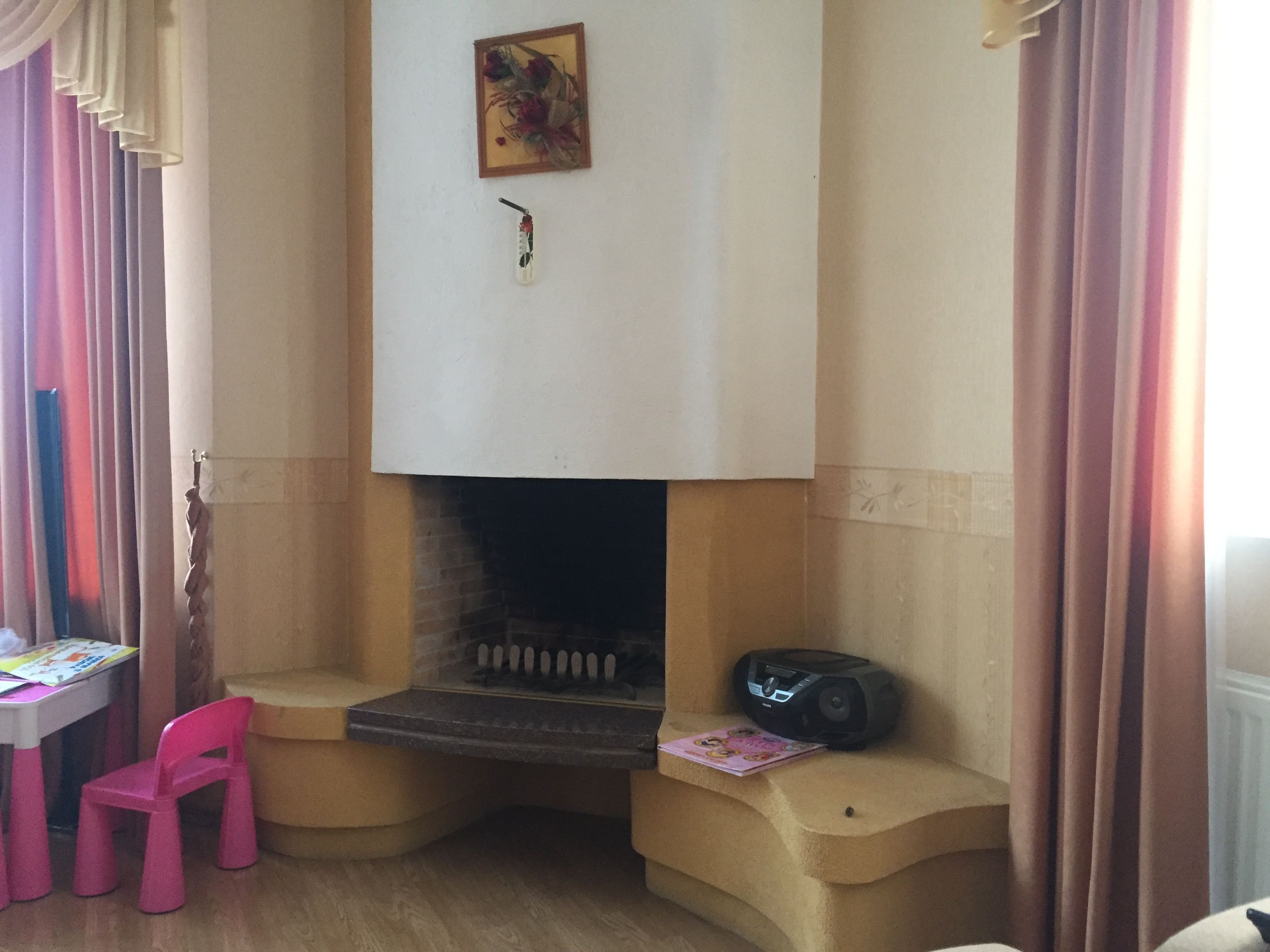

Я бы не строил себе в доме камин. Несколько раз всего палил за 10 лет и то по началу. Это пыль, грязь от дров, дым, запах, короче, ну его. При ближайшем ремонте выкину его, только место занимает.
Может потому что открытый...? С закрытой топкой было бы лучше...
Наверное, но не хочу уже никакой .

Я бы такой тоже не строил...
Вам не понравился::(:(:(:(? Мне тоже не нравится,:-P поэтому и выкину.
Сейчас можно устанавливать стеклянные двери на любой камин, половина если не больше Ваших проблем уйдет.

Ведь, когда Вы этот камин устанавливали, Вы надеялись насладиться теплом очага.
Есть дымоход (недешовое удовольствие). Если поставить закрытую каминную топку, то можно забыть про грязь и холод.
Мы с удовольствием юзаем свою. Впрочем, уборку золы (пылесосом) никто не отменял.:)

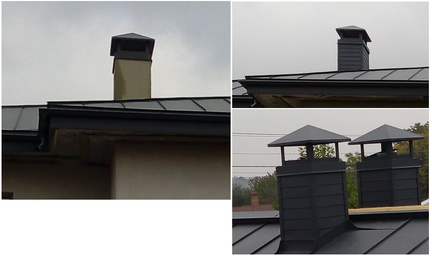

Не делал бы отштукатуренный дымоход. Зашил все металлом как и кровля. По осени не успели докрасить дымоходы - затекал при дожде с косым ветром.
У меня оштукатуренный. Сделан правильно, поэтому не мокнет. Я вообще не представляю как можно отделать дымоход фасадными смесями, чтобы он так намокал как на Вашем фото...
