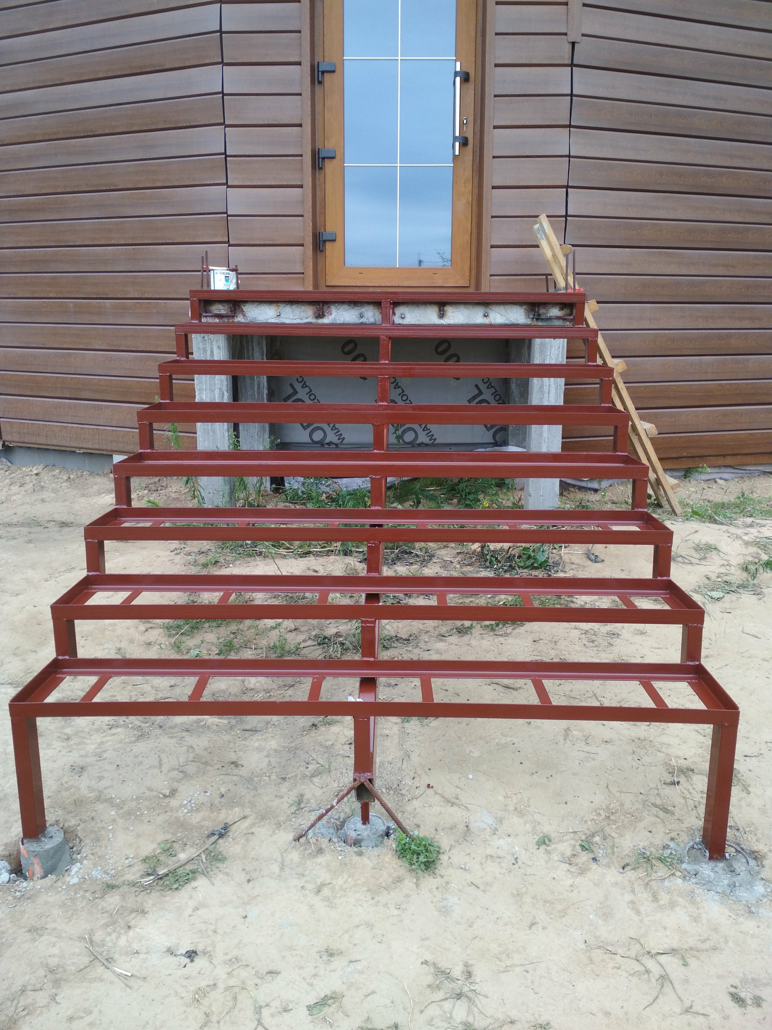

двери надо ставить на север (естественно восток летом перегревается) или северо-восток (мне так и рекомендовали при покупке, делать монтаж не на солнечную сторону), пока без козырьков и навесов, у меня дверь от REHAU Т-118/70 (4LOW-E+Kr-12-4-8-4LOW-E+Kr остекление почти 2 м.кв., дверь без рамы около 80 кг. веса, сам не мог установить, с помощником на петли одевал) на северной стороне проблем почти - нет (небольшой люфт в следствии сезонного перехода который устраняется 2 раза в год в течении пары минут, подкручиванием - это вообще не проблема. Притом, что дом у меня каркасник, а не газоблок. Был бы газоблок вообще бы не люфтил).
Покажи
