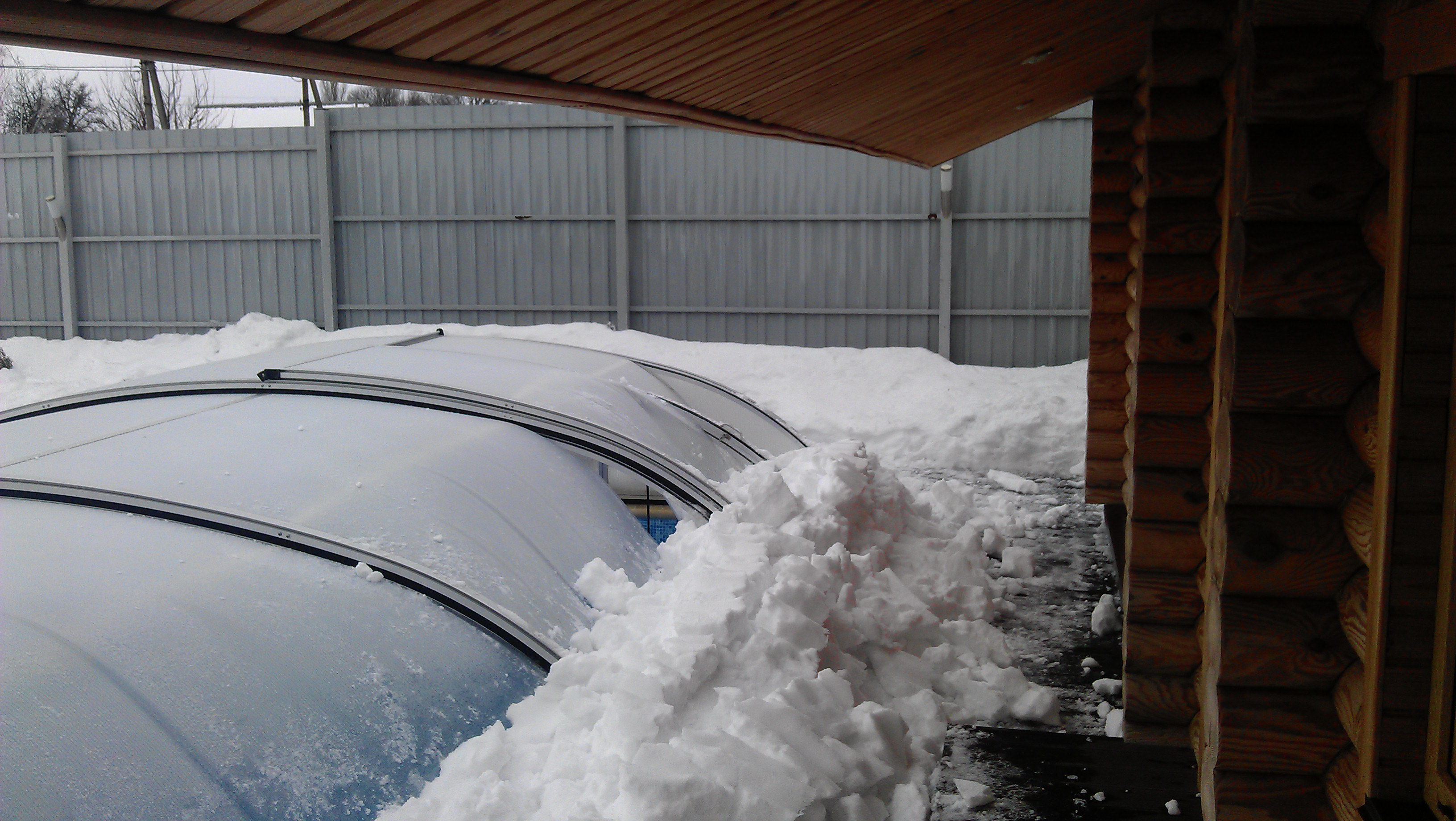

До сих пор, даже после случившегося (см. фото), не знаю ставить ли снегоудержатели или нет. Подогревать крышу или эта зима все-таки необычная... Но одно знаю точно: планируя участок нужно думать не только про отвод дождевой воды, но и о том куда девать снег, а так же куда ему падать с крыши!
  • Лайк 8
А у Вас получается сток с крыши идет прям в бассейн? ( если это он под навесом)
Бассейн под павильоном - уже полусломанном...
А свес бани удлинен для выполнения функции козырька, но имеет пластиковую водосточку.
Если смотреть в срезе, то заканчивается свес и начинаются рельсы павильона. А сход снега ударил в низ поликарбоната выдавив его и поломав...
