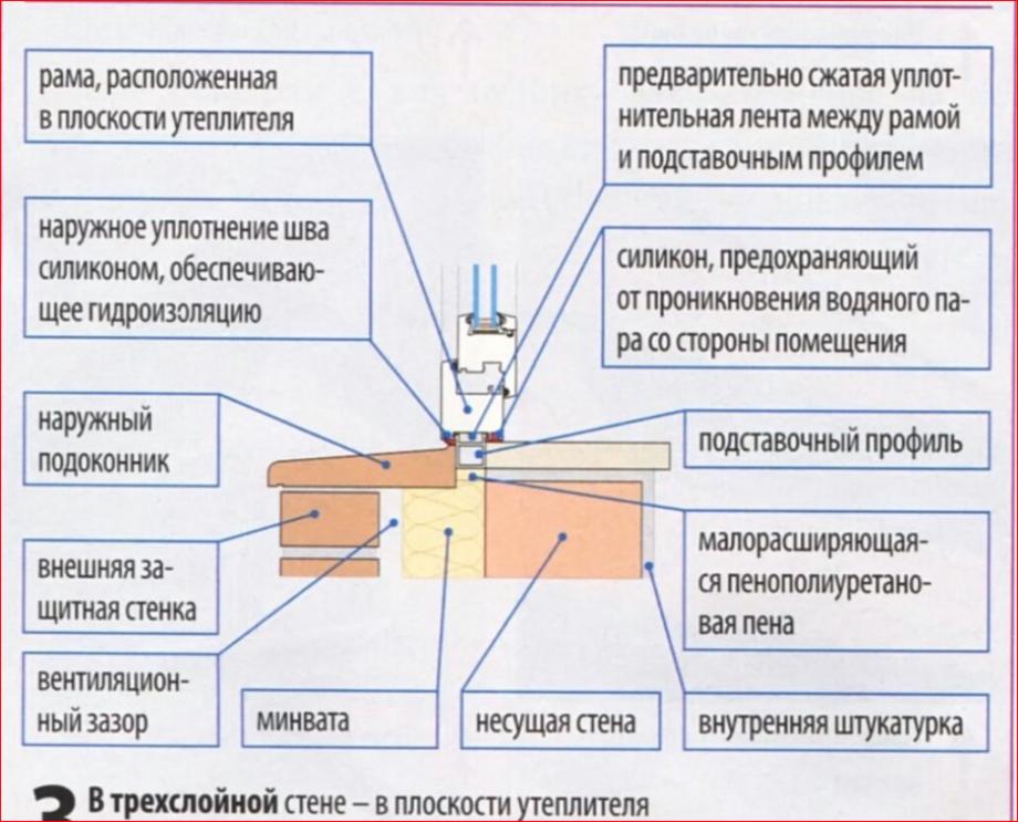

що означає -окно ставітся по максімуу ближе к утеплителю - це до батареї , чи до пінопласту ? , вибачте не дочитав - бліже к наружной стєнє - так ніхто в перестінках і не пропонував вікна ставити .
Вот типичная трёхслойка, без подоконника в данной конфигурации как-то не комильфо. Имхо.

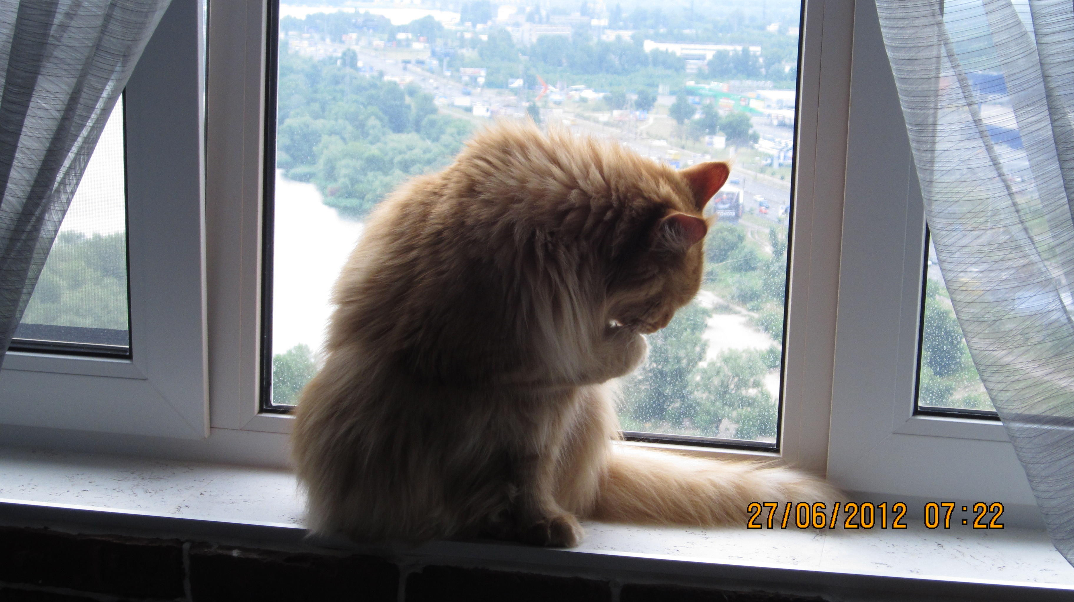

Не ставила бы. Я же сказала в посте, который Вы процитировали, что в квартире из-под окна, которое 90см от пола, вытащили подоконник и зашили откосы пробкой и положили по периметру алюминиевый уголок. Фотографировала кота, подоконник и кусочек стены, выложенной декоративным кирпичом, попали в кадр. А что такого удивительного в том, что окна без подоконника?
Ну вот, а фотку и забыла выложить:D
[ATTACH]309383[/ATTACH]
Стесняюсь спросить. А что єто за белая горизонтальная хреновина на которой собственно кот расположился?
Неужели откос?
Цой :))
Не стесняйтесь, эта "хреновина"(с) и есть откос :D. Он такой по всему периметру окна
Неужели откос?
Цой :))
Это подоконник такой. Но по всему периметру.Ж-)
А как по мне, то єта деталь интерьера назівается именно что подоконник.
Подоконник -- потому что горизонтальная поверхность под окном. А из чего от віполнен не суть важно.
Не будь у вас подоконника -- коту не на чем біло бі сидеть. Тоже вариант. можно две табуретки друг на друга поставить. :lol:
Подоконник 1 шт + надоконник 1 шт + побокамоконники 2 шт = откос по всему периметру! :))
Не ну всякое у людей в жизни бівает. Некоторіе твердо убеждені что подоконник єто только то что пластмассовое белое шириной 35 см в єпицентре продается. Раз єтого нет - значит нет подоконника.
На мой субїективній взгляд нет подоконника -- єто как у Раракоті назівается пикчер вью. Там реально подоконника нет, плоскось окна в одной плоскости со стеной. Разница в толщинах компенсируется более широким отливом.

Вы правы, бывает всякое,кроме Вашей табуреточной субъективности существуют объективные определения. Надеюсь, что Вы знаете не только то, где в Эпицентре продаётся пластмассовое белое,но и умеете пользоваться словарями. Найдите в любом словаре определение "подоконник" и расширьте своё субъективное понимание до объективного определения.
