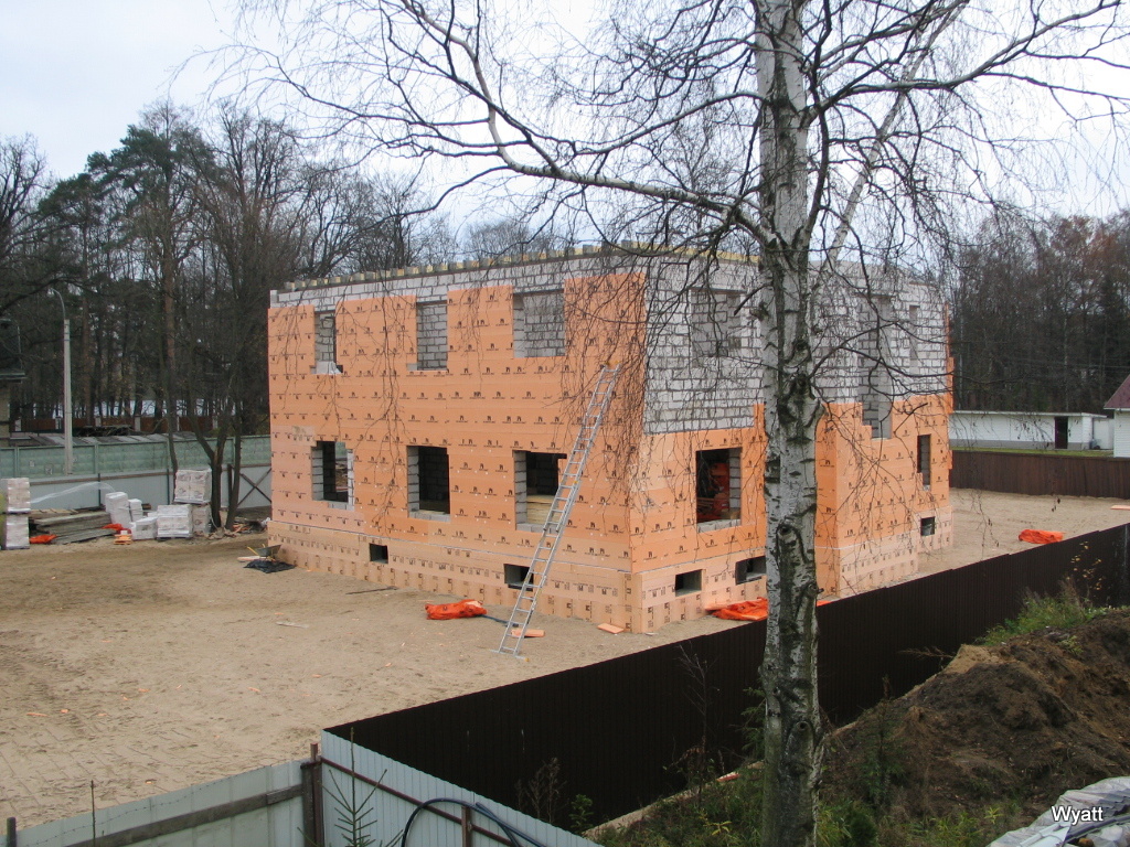

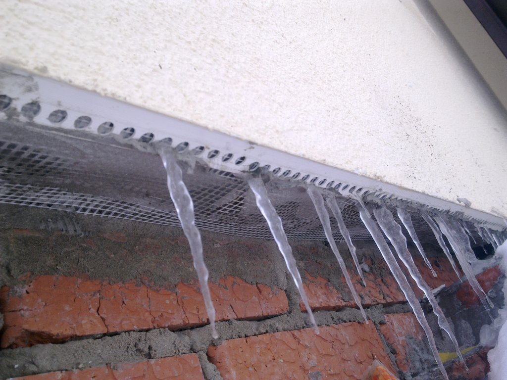

ЭППС по газобетону - может получиться как на фото
Я правильно понял - конденсат вытекает из под ЭППС?
Правильно. Если вытекать некуда - будет смерзаться-размерзаться в толще стены и этого долго никто не увидит. Зато будут гадать, отчего углы черные от грибка.

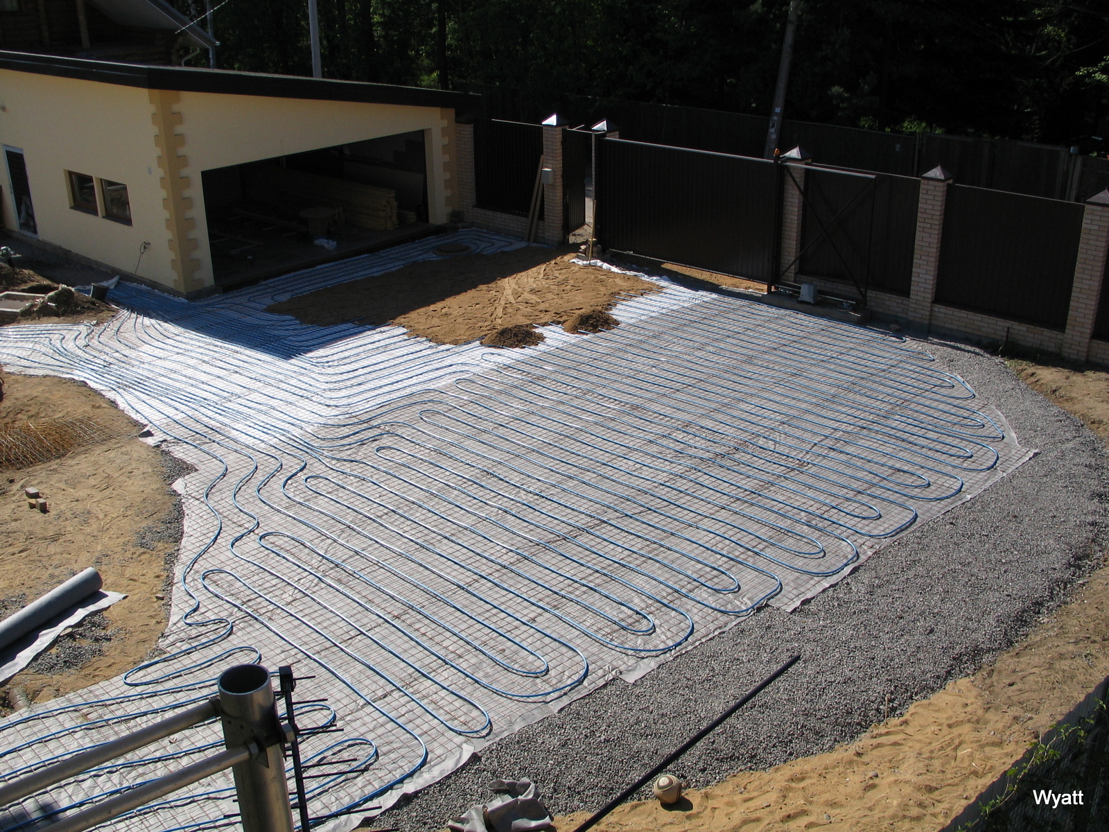

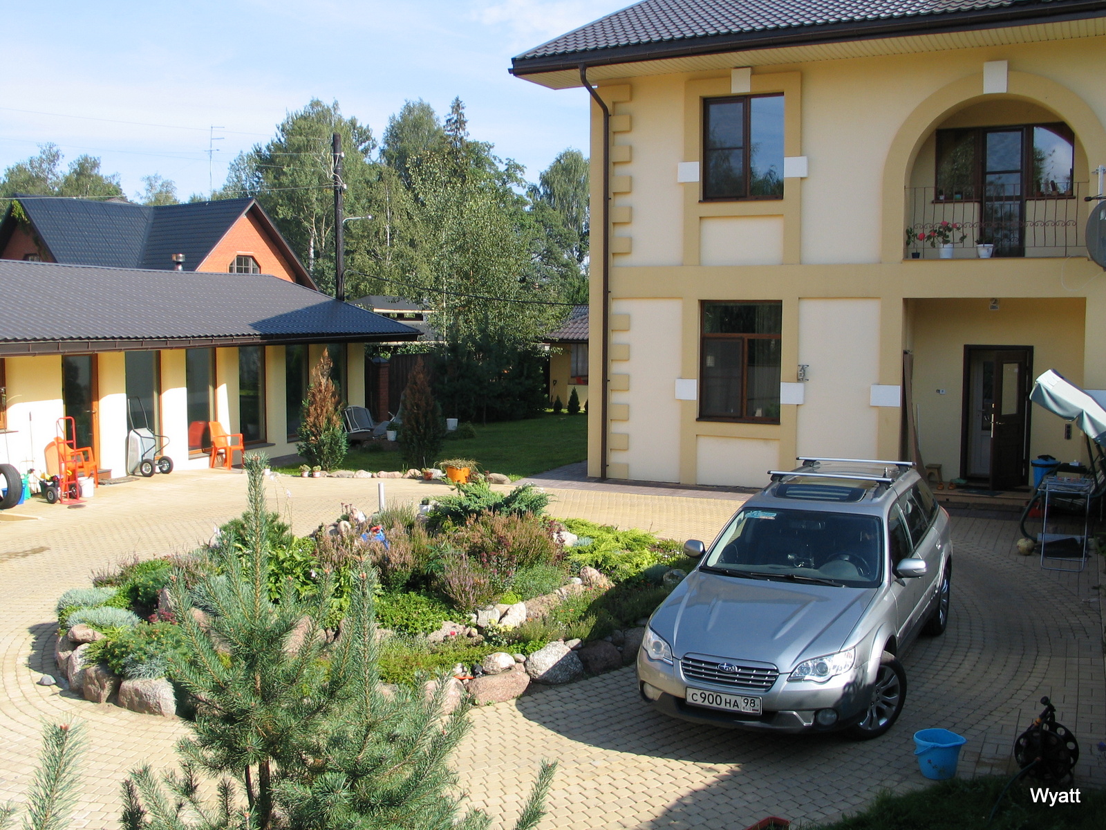

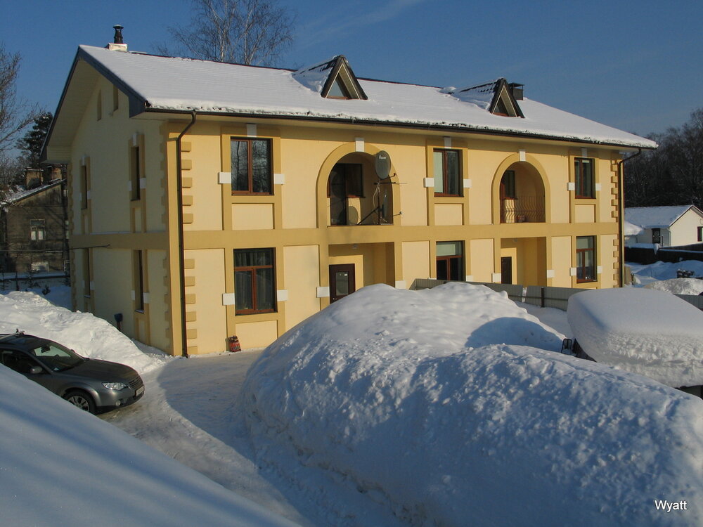

Чего-то вы привод не до конца откопали... Faac? Датчики не далековато от ворот? Лучше вообще за стоб спрятать, если поселок не охраняемый.
Даже в такую зиму максимум, крыльцо подмести. С лопатой - ни разу. Может местные воздушные потоки спасают, но, думаю, потому что крыльцо заглублено внутрь дома.
Гораздо хуже то, что при такой архитектуре снег с крыши падает на проезд. А поскольку падает когда подтает, взять его можно только железной лопатой. Да и то, после пары суток обогревающего шнура в сугробе. Последнее время забил, езжу прямо поверх сугроба, благо машина позволяет. У соседей (дом двухквартирный) двор подогреваемый, всегда сухо. Сейчас я построил новый дом, где снег с крыши не нужно убирать совсем. С гаража и бани - аналогично. Да и уклоны такие, что он быстрее тает, чем падает.
Увидит через годы. ЭППС будет отжиматься от стены неравномерно и с каждым годом все сильнее. Потом трещины и переделка фасада. Грибок - это сырость в переохлажденном месте при плохой вентиляции. Углы, армпояса без должной теплоизоляции, короче мостики холода.

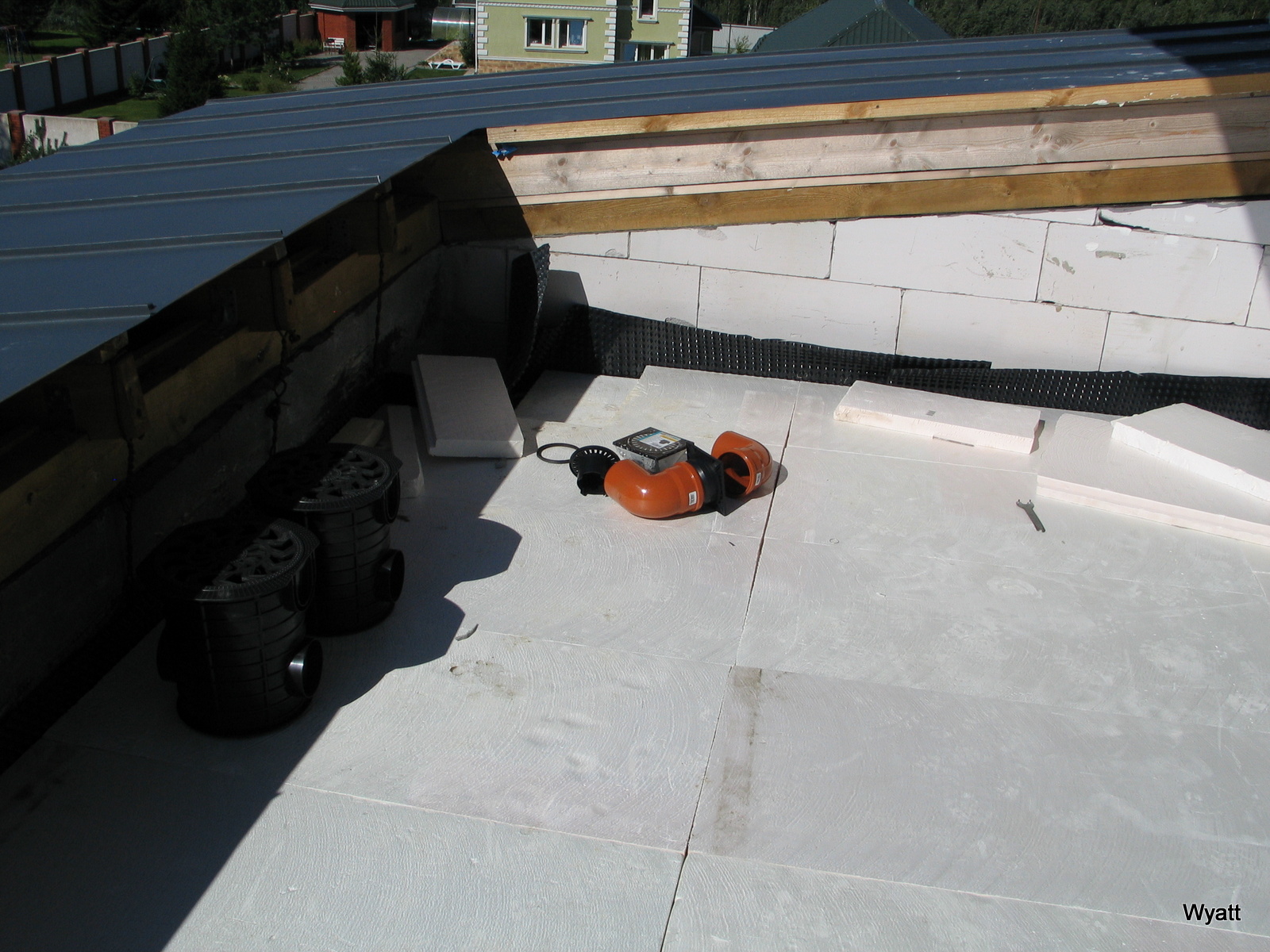

3. Чтобы отсечь капиллярный подсос влаги к фундаменту, между УГВ и подошвой должно быть минимум 80 см крупного песка, иначе - влажность на всю жизнь.
Шиповидная мембрана (ссылка) должна помочь. Она толщиной 2-3 см.

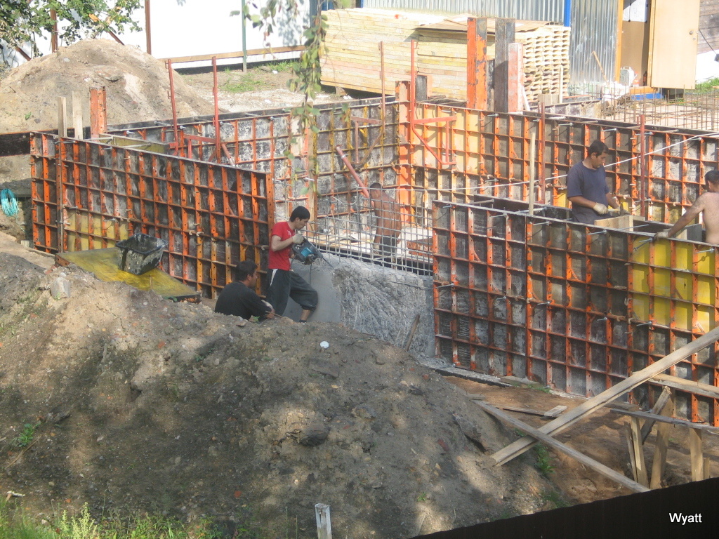

Конечно я не считал, но конкретно на данном фото:
1. Работа 6 человек в течении 3-х месяцев. Потом периодически долбили молотками "пуза" по всему периметру, я даже раз ментов в 2 ночи вызывал.
Я сделал двумя за неполный месяц, третий помогал несколько раз. Еще двоих на заливку насосом приглашали. Самая маленькая зарплата 25 тыр, около 850$ (+13500$).
2. Арматуры у меня ушло 2 т, на фото -18 (+16000 $).
3. Стоимость "лишнего" бетона, в связи с утяжелением конструкции и ее заглублением - 200м3х100$= (+20000$).
4. Использование штатной недешевой опалубки(+?)
5. Сроки, сроки, сроки...(+?)
А вы ей пользовались? Может расскажете, как вы склеиваете рулоны длиной 20м, чтобы они после всех работ не имели ни единой щели? Любой будет достаточно для заполнения водой всего пространства а шипы этому помогут, т.к. не будет гидростатического прижима к бетону.
Я эту мембрану использую по назначению (www.2build.su/2011/09/blog-post_26.html) + создание вентзазора для вывода пара из перекрытий.
Ага. Faac. с Железным приводом. Никогда не откапываю до чистого. Семь лет крутит...
