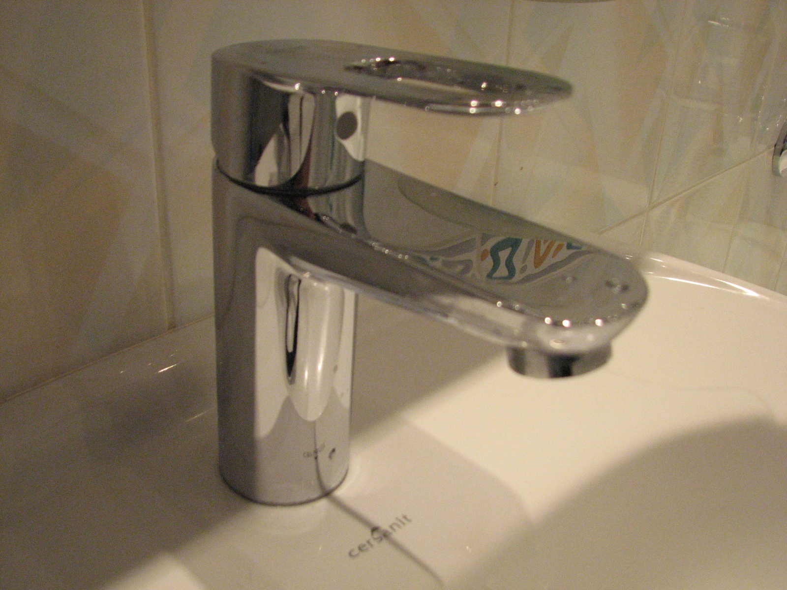

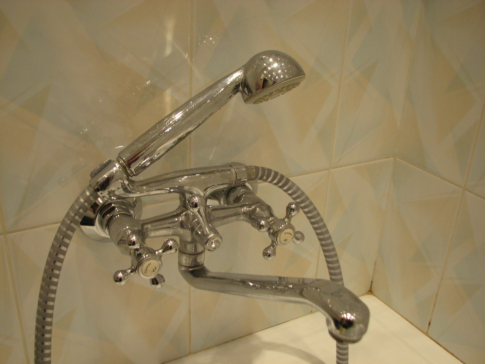

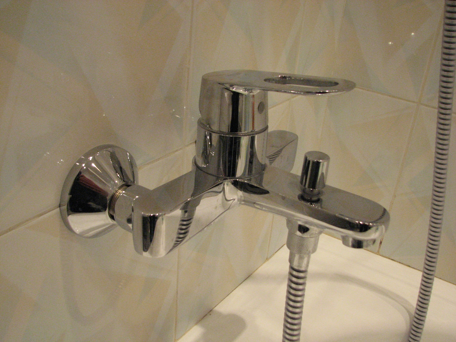

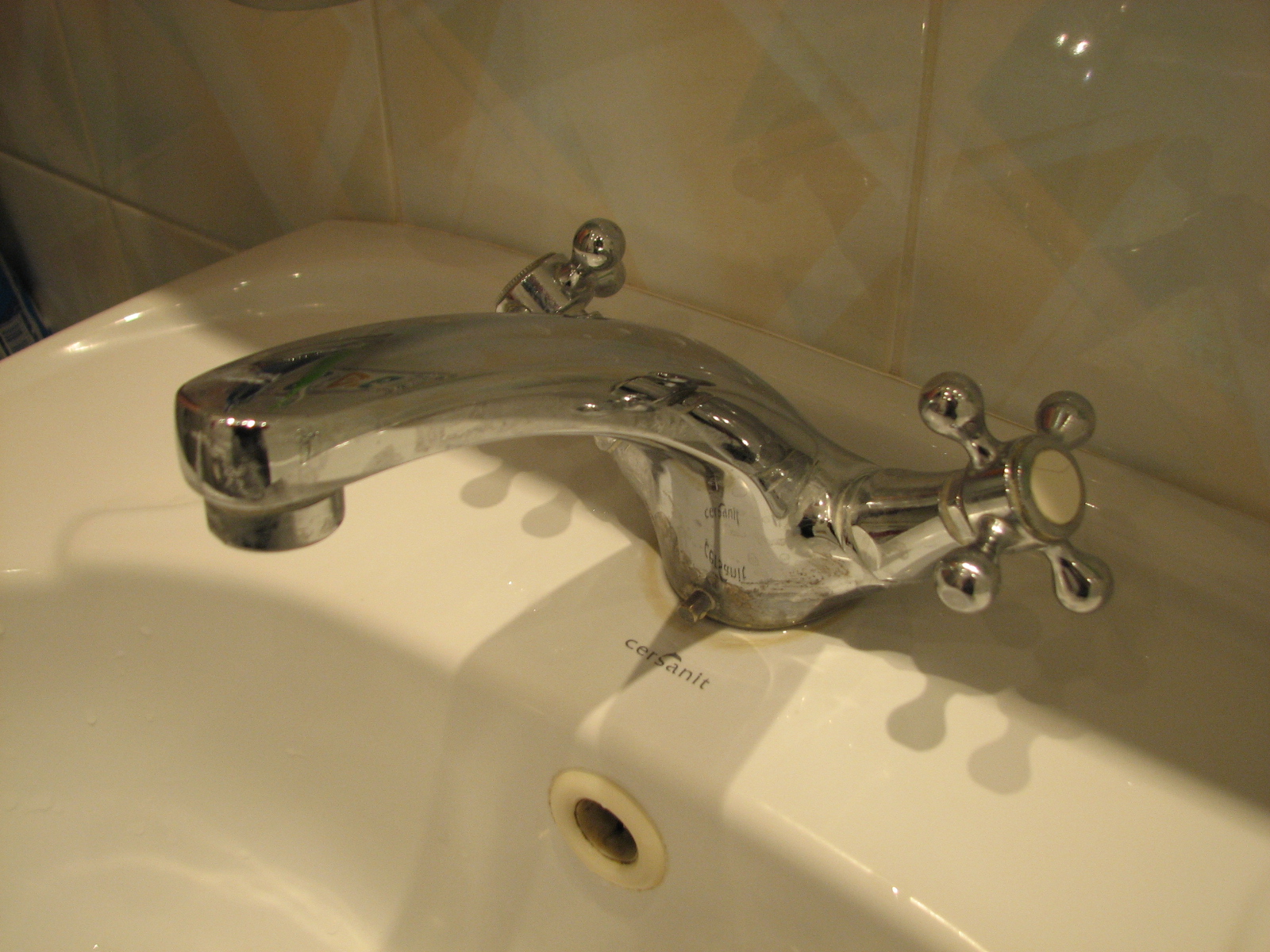

Хочу предостеречь потенциальных покупателей сантехники от “подводных камней”.
13 лет назад поставил классические барашковые смесители “Vidinia”, приобретенные на рынке “Юность” (см. фото №1-2). За это время периодически (1 раз в 3 года) менял прокладки. Некоторое время назад заклинило переключатель “ванна-душ” смесителя на ванной. С подачи сантехника заменил всё на комплект новых картриджных смесителей “Grohe” (см. фото №3-4).
Неделя эксплуатации показала следующие негативные моменты “Grohe” по сравнению с “Vidinia”:
1. “Grohe” дороже, чем “Vidinia”.
2. Гарантия на “Grohe” действует при монтаже уполномоченным специалистом.
3. Для “Grohe” требуется фильтр очистки воды не более 315 мкм.
4. Для “Grohe” требуется понижающий редуктор.
5. Расходные материалы: в “Vidinia” – прокладки по 3 грн., в “Grohe” – картриджи по 50 EURO.
6. В “Grohe” используют оригинальные картриджи, которые не заменяемы с картриджами других производителей.
7. В “Grohe” запрессованы гибкие подводные шланги, что препятствует их замене на более надёжные и более долговечные металлические трубки.
8. В “Grohe” переключение на душ требуется при каждом включении воды, в “Vidinia” – нет.
9. В “Grohe” душевой переключатель выскакивает на низком давлении, в “Vidinia” держит при любом напоре.
10. В “Grohe” после выключения душа ещё определённое время стекает и капает вода, в “Vidinia” – нет.
11. В “Grohe” нет длинных изогнутых вверх гусаков на смесителях ванной для мытья головы, в “Vidinia” – есть.
12. В “Grohe” шланг душа мешает приблизиться непосредственно к изливу смесителя ванной, в “Vidinia” – нет.
13. В “Grohe” из-за короткого носика смесителя умывальника вода течёт возле задней стенки чаши, в “Vidinia” – почти по центру.
14. В “Grohe” слышен свистящий шум прохождения воды через сопло, у “Vidinia” – только шум воды.
15. На больших плоских поверхностях “Grohe” сильнее видно пятна воды и отложения, нежели на малых закругленных “Vidinia”.
Возможно, у кого-то есть дополнения, замечания или возражения. Готов выслушать.
Поэтому, открыв смеситель Vidina, чтобы помыть ручки, можно получить струю воды на голову из лейки сверху, а в Grohe - нет. :)
www.uni-san.ru/goods/4307.htm
Может он и не изогнут вверх, но приблизиться непосредственно к изливу смесителя шланг точно не мешает.
У Grohe куча смесителей для умывальника разной длины. Если не брать самый дешевый маленький смеситель по акции, то расстояние между струей и задней стенкой будет достаточное.
А Vidina и без пятен воды выглядит не особо привлекательно. :)
