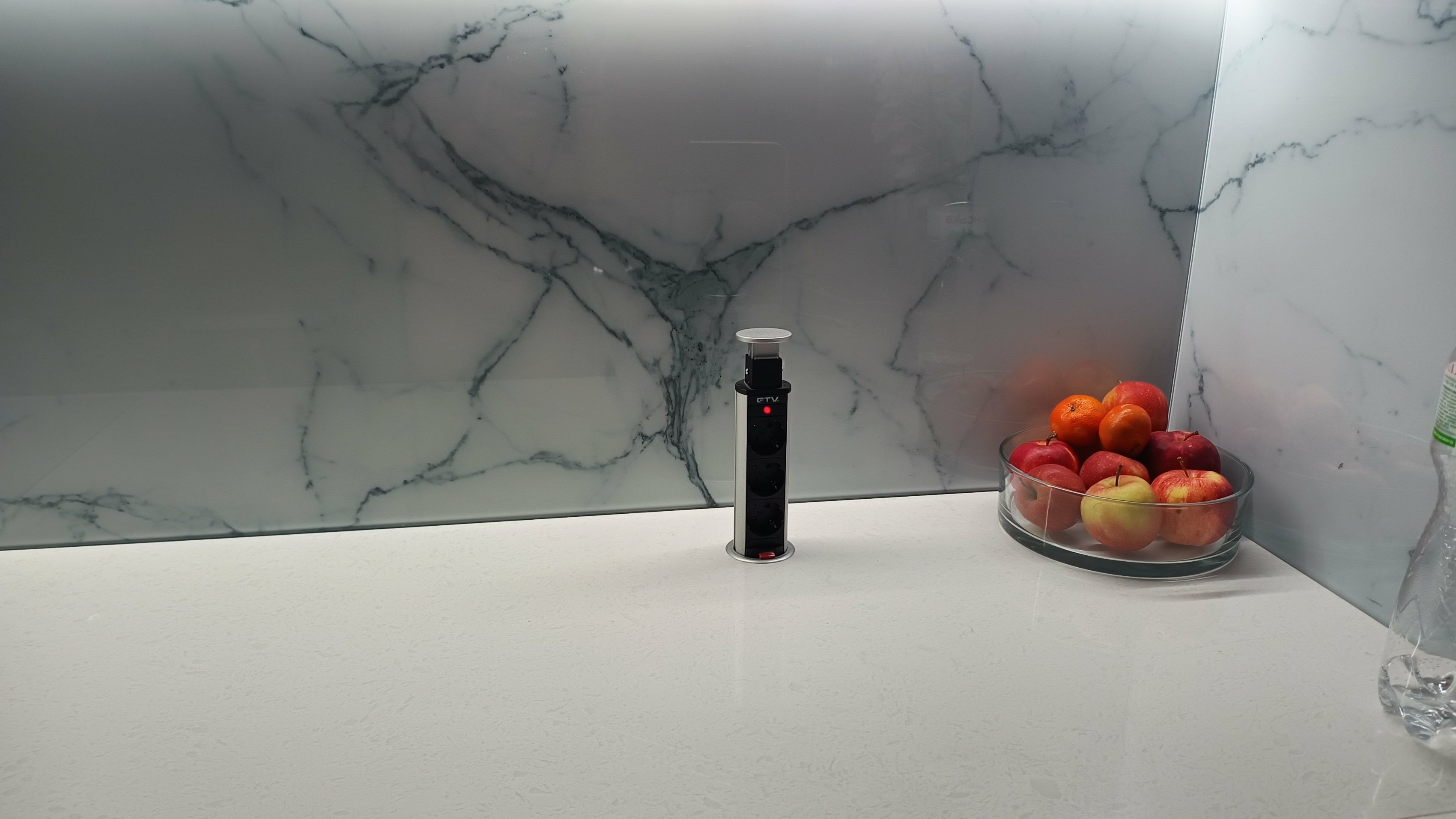

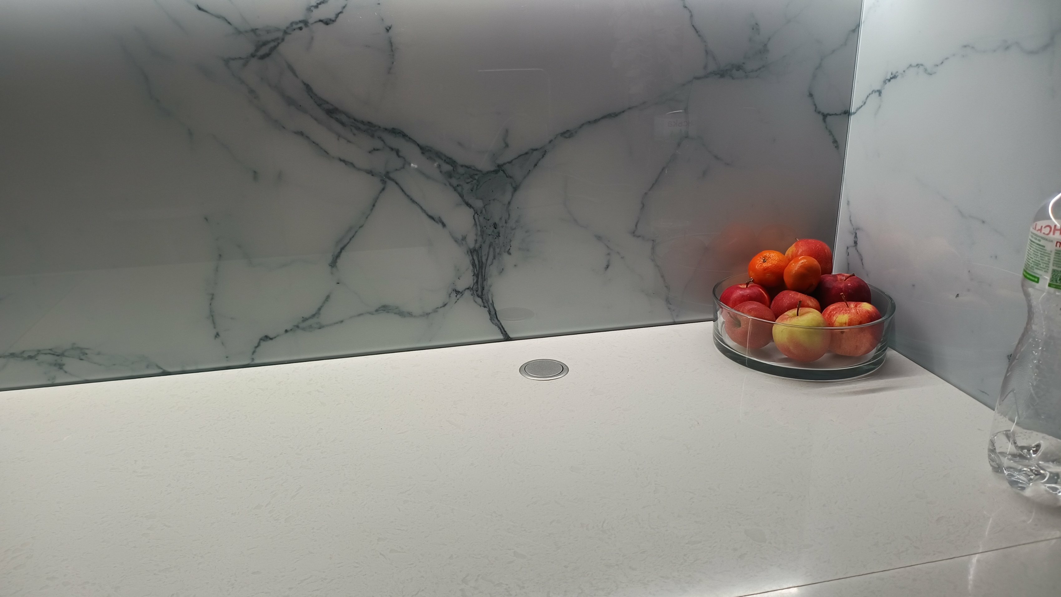

BAV_Lug Опубліковано: 25 січня 2024 Поділитись Опубліковано: 25 січня 2024 Вернусь к теме розеток. Они вполне могут быть выдвижными. Ничего не засоряется, минимум места и это реально удобно. Проверено на себе 1 Посилання на коментар Поділитися на інших сайтах More sharing options...

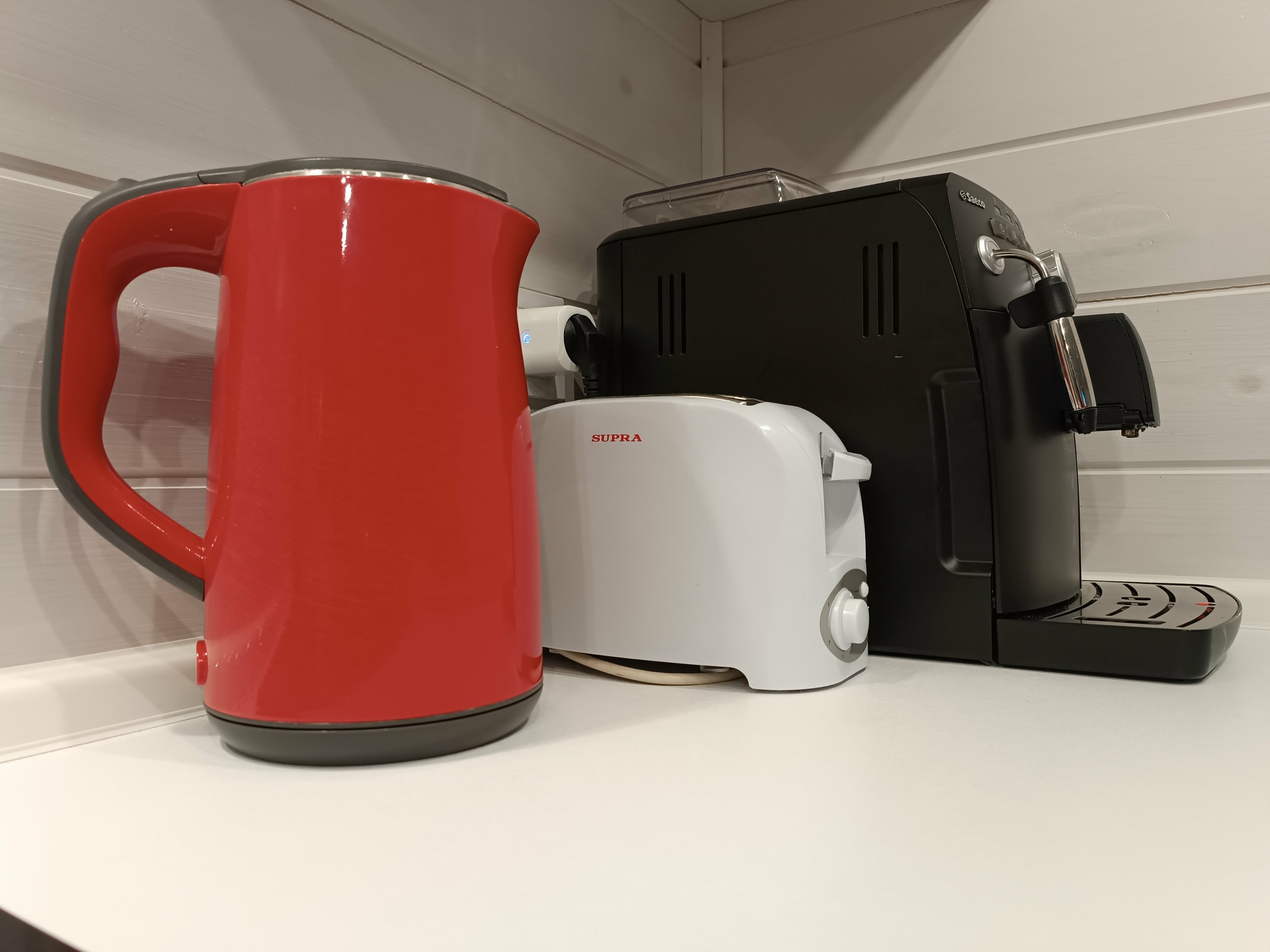

mib Опубліковано: 26 січня 2024 Поділитись Опубліковано: 26 січня 2024 27 минут назад, BAV_Lug сказал: Вернусь к теме розеток. Они вполне могут быть выдвижными. Ничего не засоряется, минимум места и это реально удобно. Проверено на себе А что вы включаете в эту розетку? И какой там подводящий кабель скорее всего 1 квадрат в лучшем случае 1,5? У меня в вашем углу стоит чайник, тостер и кофеварка, при таком исполнении их бы пришлось отодвинуть от стены 2 Посилання на коментар Поділитися на інших сайтах More sharing options...

BAV_Lug Опубліковано: 26 січня 2024 Поділитись Опубліковано: 26 січня 2024 15 часов назад, mib сказал: А что вы включаете в эту розетку? И какой там подводящий кабель скорее всего 1 квадрат в лучшем случае 1,5? У меня в вашем углу стоит чайник, тостер и кофеварка, при таком исполнении их бы пришлось отодвинуть от стены У чайника и кофеварки свои места со стационарными розетками за ними. А в эту включается та техника которая достается на время готовки - мясорубка, тостер, блендер, слайсер, мультиварка, хлебопечка и т.д. Подводящий кабель 2,5 квадрата. 1 Посилання на коментар Поділитися на інших сайтах More sharing options...
mib Опубліковано: 26 січня 2024 Поділитись Опубліковано: 26 січня 2024 34 минуты назад, BAV_Lug сказал: Подводящий кабель 2,5 квадрата. Я просто сколько такие видел то вилка там 16А а вот кабель в лучшем случае 1,5 проверьте во время работы мультиварки может греться Посилання на коментар Поділитися на інших сайтах More sharing options...
Dendnepr Опубліковано: 26 січня 2024 Поділитись Опубліковано: 26 січня 2024 1 час назад, mib сказал: Я просто сколько такие видел то вилка там 16А а вот кабель в лучшем случае 1,5 проверьте во время работы мультиварки может греться Речь о шнуре, который выходит из мультиварки и идёт в розетку? А сколько мультиварка потребляет? Может ей 1,5 квадрата за глаза? Посилання на коментар Поділитися на інших сайтах More sharing options...
mib Опубліковано: 26 січня 2024 Поділитись Опубліковано: 26 січня 2024 2 часа назад, Dendnepr сказал: Речь о шнуре, который выходит из мультиварки и идёт в розетку? А сколько мультиварка потребляет? Может ей 1,5 квадрата за глаза? Речь про шнур от удлинителя вмонтированного в столешницу до розетки в которую он включен под столешницей Если говорить про мультиварку то там скорее тоже 1,5 Но в этот удлинитель может быть включена мультиварка и к примеру гриль или хлебопечка Посилання на коментар Поділитися на інших сайтах More sharing options...
BAV_Lug Опубліковано: 27 січня 2024 Поділитись Опубліковано: 27 січня 2024 12 часов назад, mib сказал: Речь про шнур от удлинителя вмонтированного в столешницу до розетки в которую он включен под столешницей Если говорить про мультиварку то там скорее тоже 1,5 Но в этот удлинитель может быть включена мультиварка и к примеру гриль или хлебопечка Знаете, это выглядит как - нужно придраться хоть к чему-то в решении )) Всегда можно поставить любой устраивающий вас кабель, хоть 3х6 )) Посилання на коментар Поділитися на інших сайтах More sharing options...
mib Опубліковано: 27 січня 2024 Поділитись Опубліковано: 27 січня 2024 4 часа назад, BAV_Lug сказал: Знаете, это выглядит как - нужно придраться хоть к чему-то в решении )) Скорее цель в обратить внимание, что могут быть подводные камни А так то главное что бы хозяину нравилось Посилання на коментар Поділитися на інших сайтах More sharing options...
