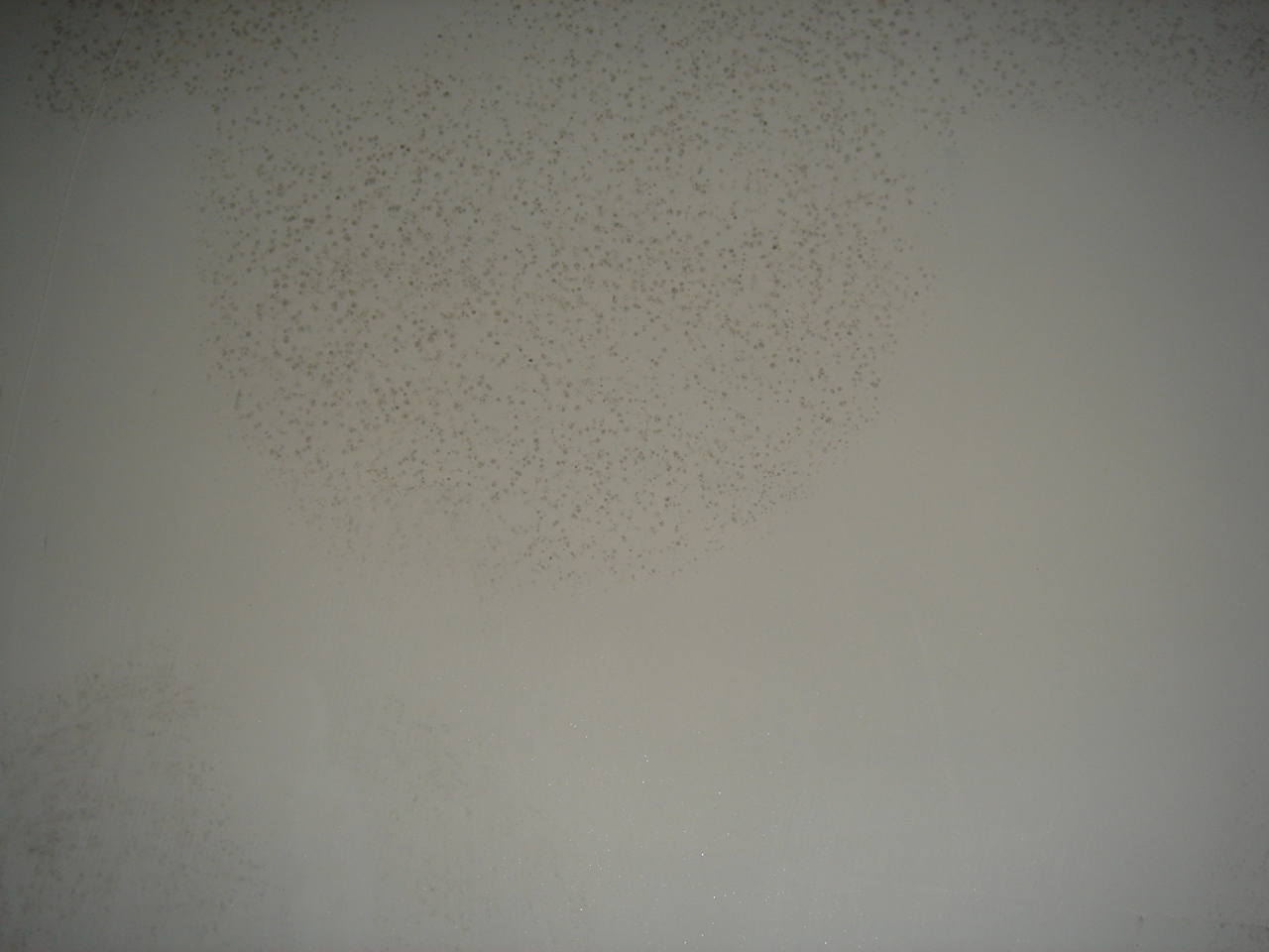

Ну, вот я наступил на эти грабли. Построен термодом, вентиляция довольно убогая. Приклеили гипсокартон на клей Перлфикс, потом прошпаклевали под обои. На улице сырость,отопления пока нет.Буквально через неделю после шпаклевки появилась плесень, но только в тех местах где были ляпухи клея. Начал интенсивно греть тепловыми пушками. В тех местах где тепла было мало и воздушный поток слабенький, плесень распространилась по всему листу гипсокартона. На окнах выпадает обильный конденсат.Там где ляпух нет, или гисокартонная перегородка на профиле плесени нет.
Обращаюсь к коллективному разуму-что делать, помогите.

Гипсокартон обычный, не влагостойкий.
Буду отрывать в наиболее пораженных комнатах, утеплять базальтовой ватой, ставить
гипсокартон на профиля.Там где плесени поменьше буду ее счищать и обрабатывать всю стену Ceresit CT99.
Хотелось бы услышать Ваше мнение.
Спасибо.

Думаю такой вариант,как Вы описываете Вам не поможет. Скорее потребуется утепление стены снаружи, поскольку в данный момент точка росы(выпадения конденсата) находится внутри помещения и утеплив стену изнутри Вы только усугубите проблему. Со временем плесень и грибок выступят на стене. Решить такую проблему можно утеплив стену снаружи, совместно с усилением внутренней вентиляции.

А Вы уверены, что это конденсат дает влагу с стенах. У меня похожая картина. В нескольких местах во время сильных дождей с ветром обнаруживал влажные пятна в областях близких к окнам и под ними. Стены снаружи оштукатурены сеткой с клеем и барашком, внутри наклеен ГКЛ. С боков и сверху окон снаружи дополнительные обрамления из пенопласта, тоже поштукатуренные, а вода как то попадает в стены. Тут еще дело в том, что бетон в стенах не является монолитом, как это принято считать. Заливка слоями, непроливы, щели дают возможность воде мигрировать далеко от места проникновения. Дом уже отапливается, внутренняя сырость не чувствуется, хотя куда она денется в таком термосе. Внутри еще как то можно побороться, вентиляцией и/или влагопоглотителями, а вот что делать с наружным проникновением, ума не приложу.
P.S. Влагостойкий ГКЛ, он всего лишь, вроде как с антигрипковыми присадками и все. А на клею листы или на профиле, думаю до печки, оно все влагу сосет как насосом.

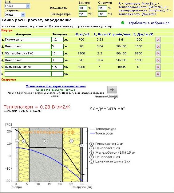

Ниже моя схема.

Ниже моя схема.
Немного смутило меня движение кривой точки росы в бетоне с улицы внутрь помещения... Получается что температура в точках начал и конца бетона одна и та же, а вот температура точки росы выросла.
Видимо я чего-то не понимаю в этой жизни...:)
Да, действительно странно... Не обратил внимания.:)
Что значит выросла? Конденсация начинается на границе ограждающей конструкции с температурой +9С и ниже. В термоблоке эта граница находится сразу за внутренним слоем утеплителя. Уберите внутренний слой пенопласта и эта граница отойдет к внешнему утеплителю (стена прогрета, ее температура опускается ниже 9гр уже во внешнем слое) Потому и говорю - внутренний утеплитель зло. Я понимаю, когда на такое утепление идут жители многоэтажек, где-нибудь на 9 или 16 этаже....Но в частном доме, на этапе стройки???? Что стоит сделать правильно?
