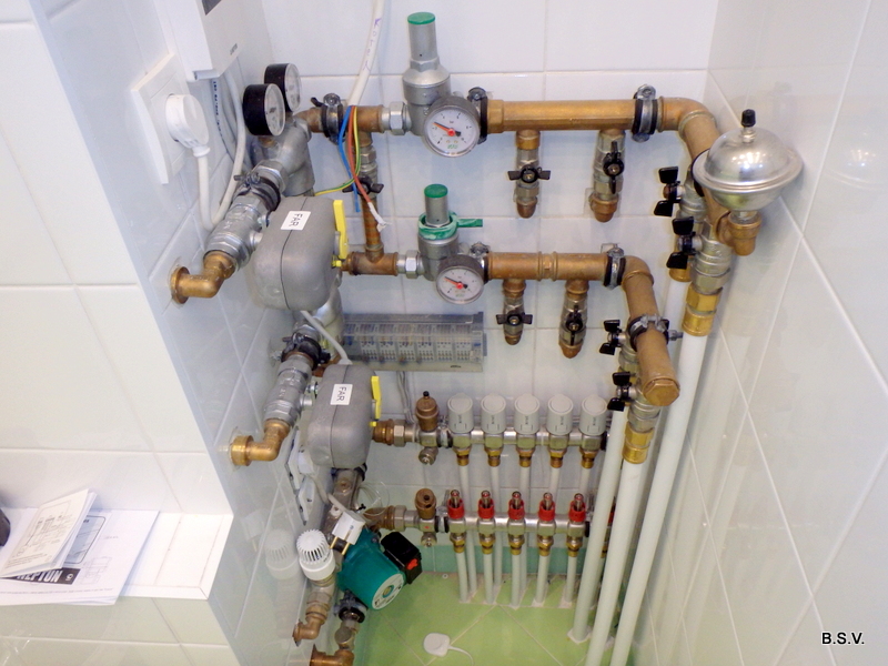

B.S.V., Підскажіть, будь-ласка, чи можна паралельно колектору ТП поставити "рушничок".
Можно, но тогда Т.П. будет "квіточка".
не зрозумів, а можна якось конкретніше, не загадками.
не зрозумПідскажітьв, а можна якось конкретніше, не загадками.
Хотел написать нежно, ласково, на рідній мові.
Жаль, не вышло.
Пишу конкретно: из-за "рушничок" пипец будет Вашим теплым полам.
не знав шо пипец на рідній мові буде квіточка. :)
А якщо по суті, то рушничок буде шунтом для колектора і заважати його роботі? так я розумію. Вода в колектор ТП не піде? Правильно?
тоді як послідовно чи окрему вітку тягнути?
Почему? У меня все работает и нет никакой разницы что было без рушничка что с ним, на ТП насос давит по своим магистралям, насос котла раздает по радиаторам и подталкивает к ТП.
Согласен с Вами если стоит один насос котла, тогда будет беднее теплый пол.

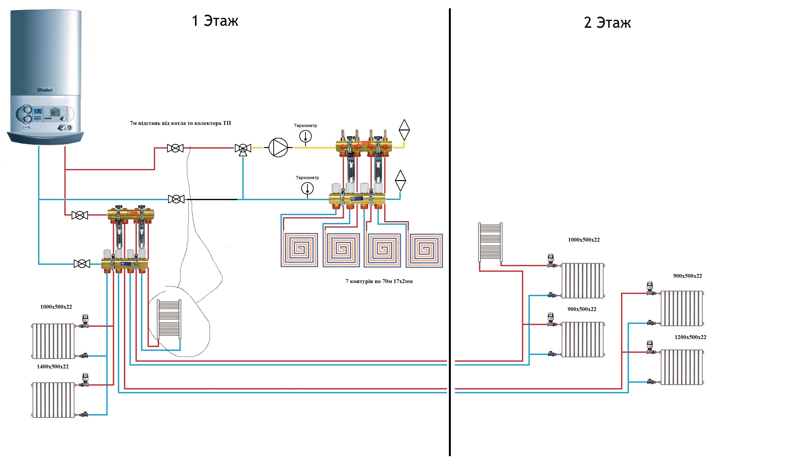

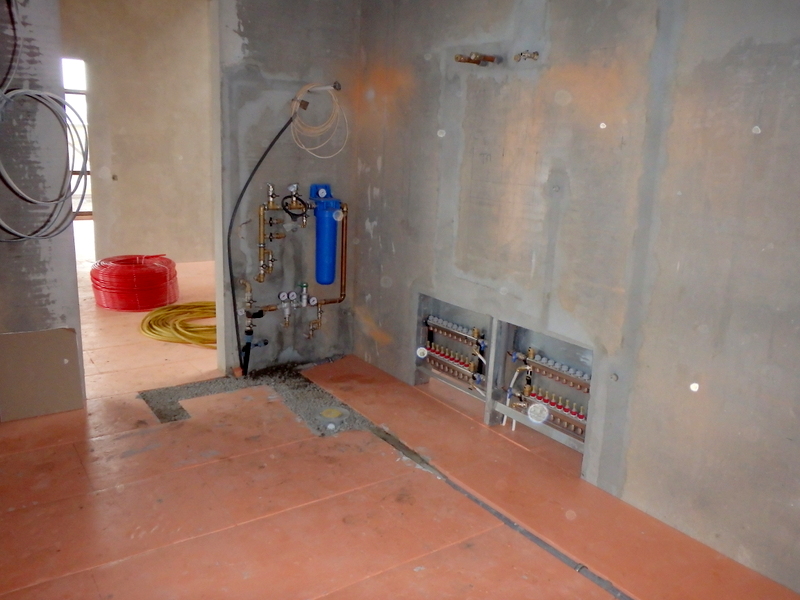

B.S.V., Підскажіть, будь-ласка, чи можна паралельно колектору ТП поставити "рушничок". колектор знаходиться на відстані 7м від котла. там 7 контурів (близько 70л води) заживлюється ппр25 або метлопластиком (ще не вирішив). чи можна по ходу цієї траси паралельно вчепити "рушничок". чи не буде він шунтом для колектора і заважати його роботі. і якою трубою (діаметр) його заживити. Чи краще окремо тягнути до нього вітку. (колектор без байпаса) Дякую
Если до коллектора ТП со смесительным узлом, по "дороге" к нему, то не вижу никаких проблем.
16 М/П или 20 ППР.
Но без схемы, и фото того, что смонтировали, от 100% рекомендаций, воздержусь.
Эти вопросы бурно обсуждаются в других темах, связанных с теплыми полами.
Но без схемы,
Ось схема, по якій планую робити розводку. хочу "рушничок " 1 поверху з гребінки перенести на лінію підводу ТП. економлю на трубі підводу до нього. а можна другий рушничок чіпляти послідовно чи теж зробити паралельно радіатору?
Дякую

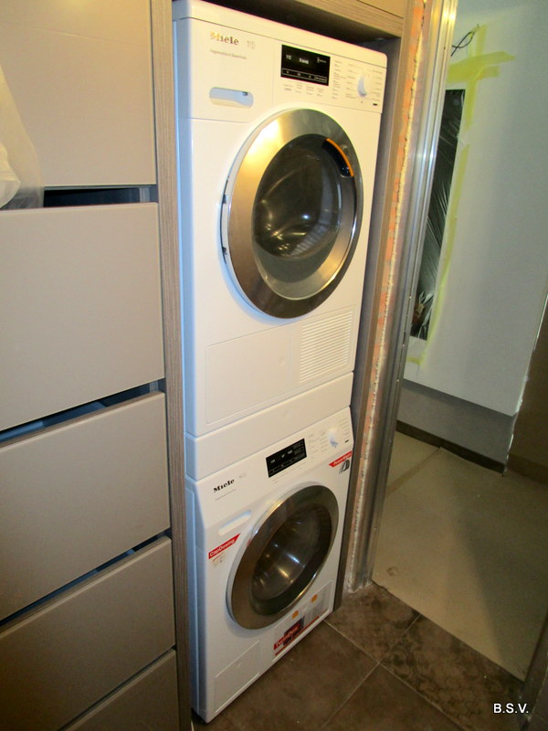

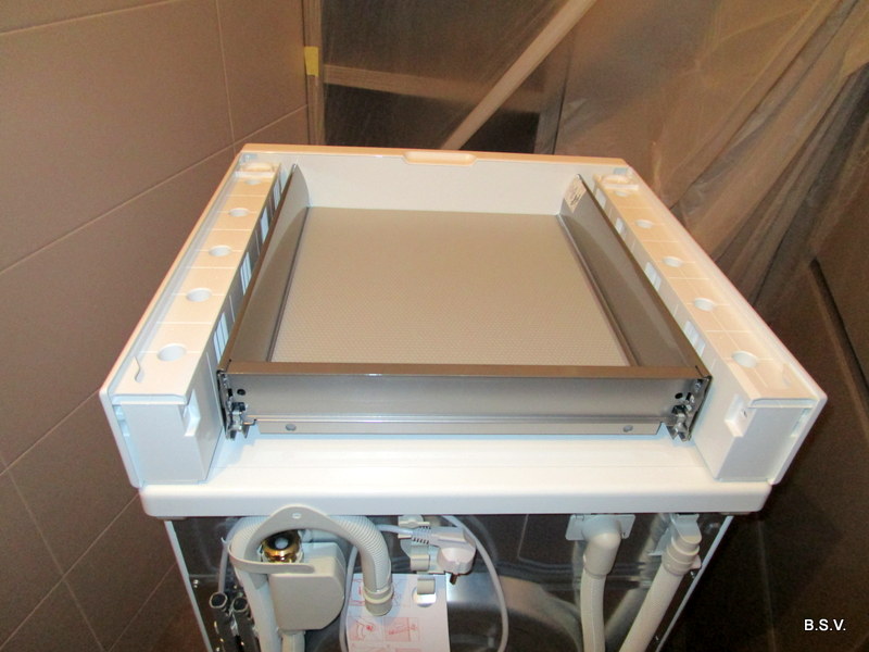

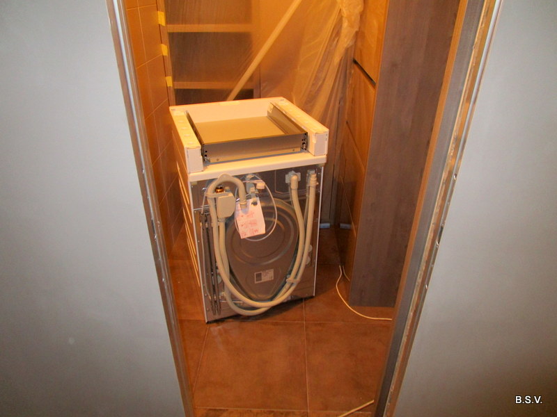

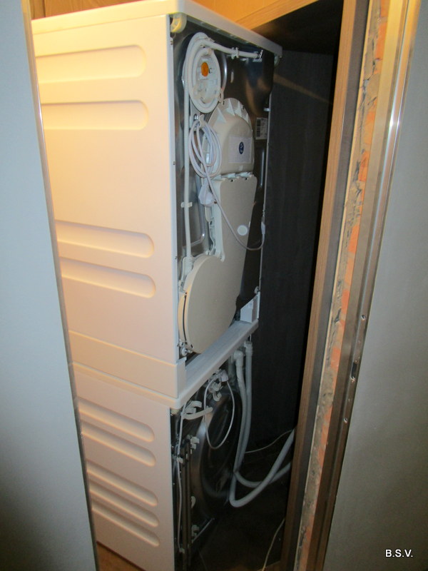

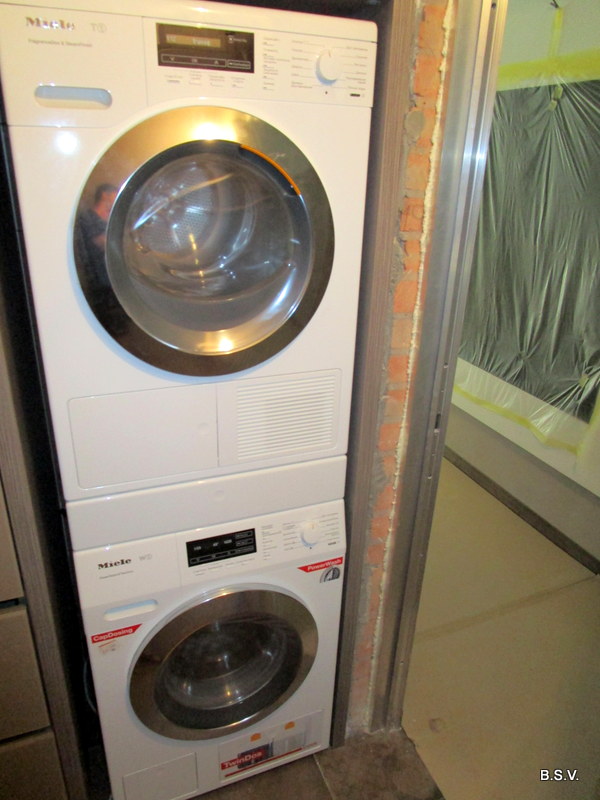

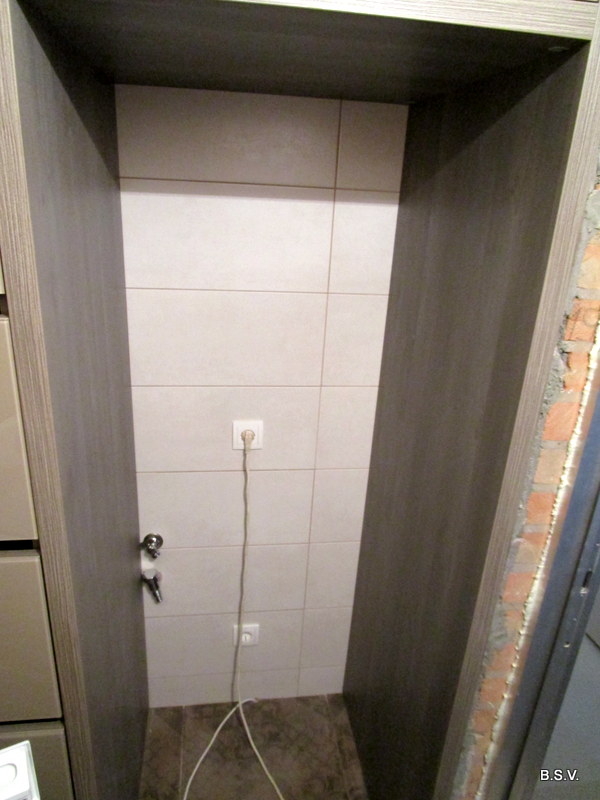

Мебельщики заузили размер, поэтому еле впихнули.

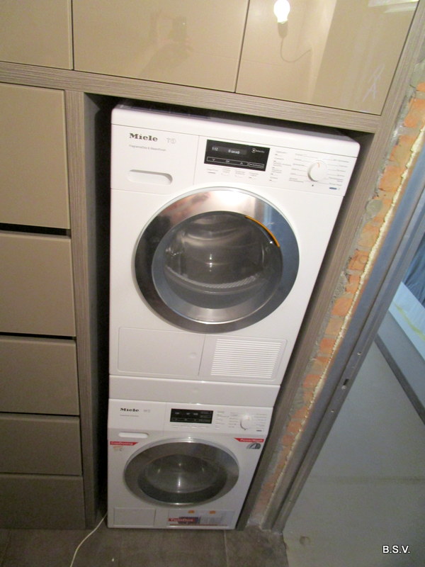

под сушку надо каналью подводить?
Слив конденсата имеется у очень ограниченного количества сушек.
В основном используется конденсатосборник, который имеется у каждой машины.
Вот с выведенной каналией.
Ось схема,
Будет работать,но я бы врезался до кранов смесительного узла ТП.
Насос ТП возьмет столько, сколько ему нужно.

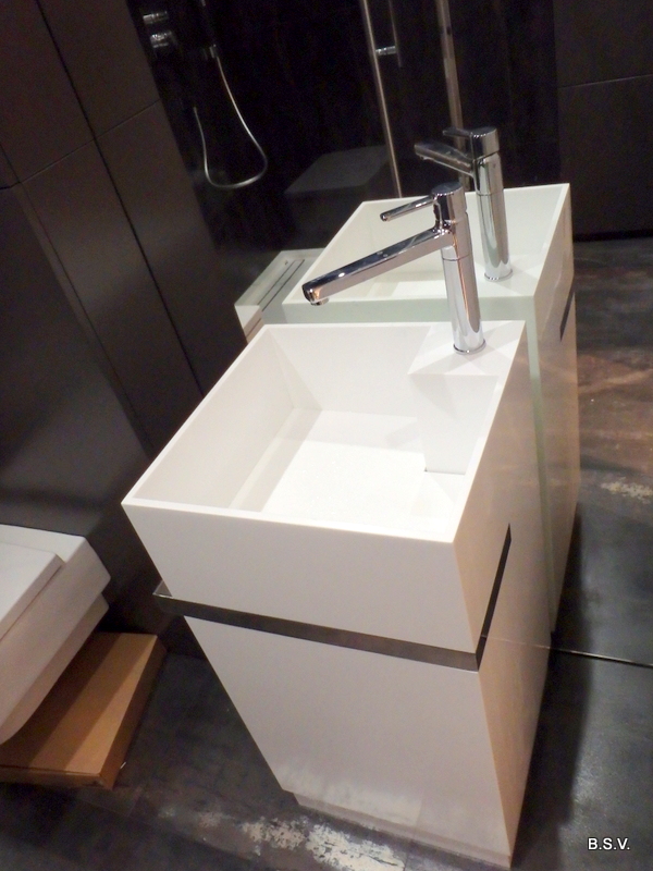

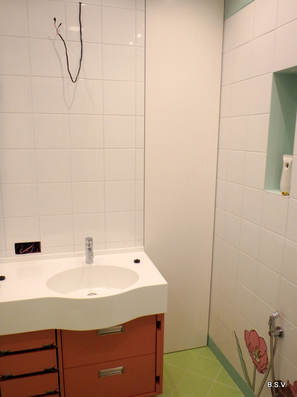

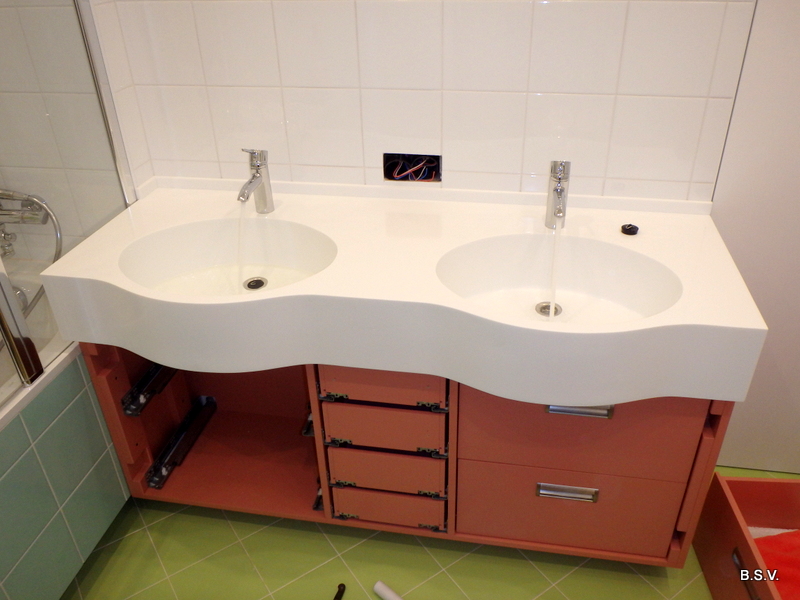

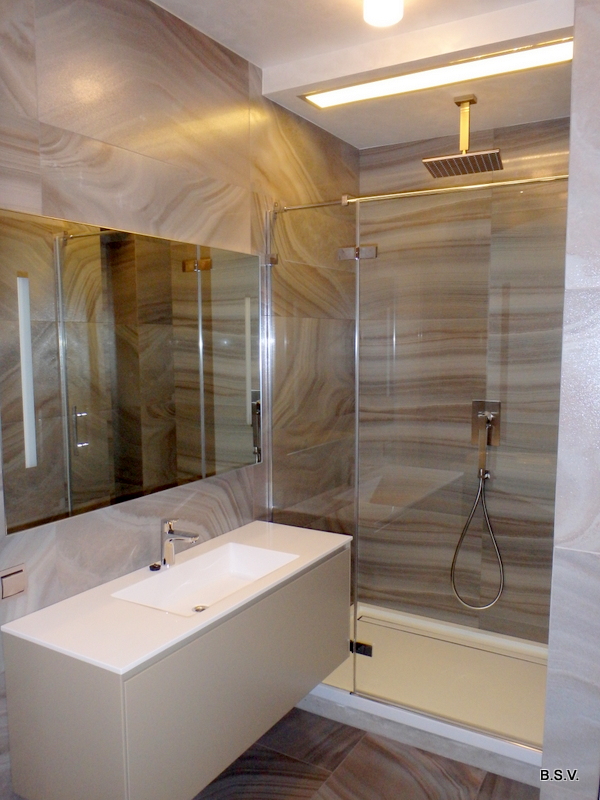

Увы, но жизнь показала неправильность установки цельнолитого умывальника.
Человек, попользовавшийся туалетом, при выходе, цеплялся за полотенцедержатель.
Переставляем.
С точки зрения эстетики, чуть хуже, но практичней.
Ревизионное отверстие оказалось сзади и потеряло свое предназначение.
Поэтому при любых возможных проблемах, умывальник придется полностью демонтировать.

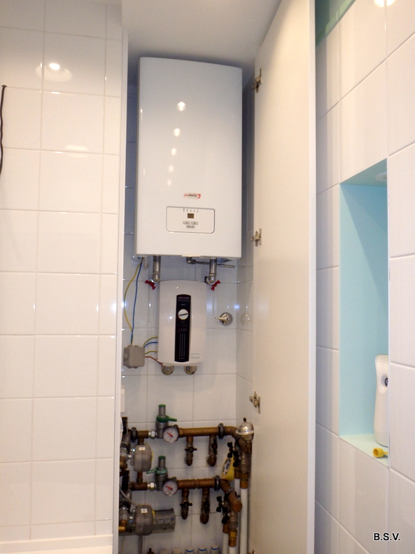

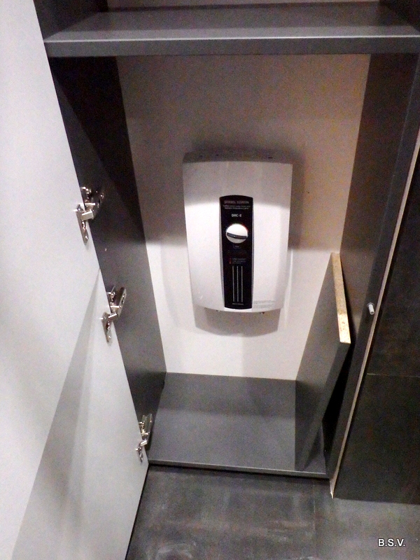

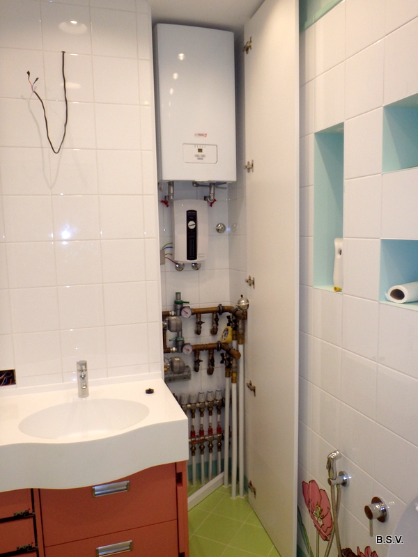

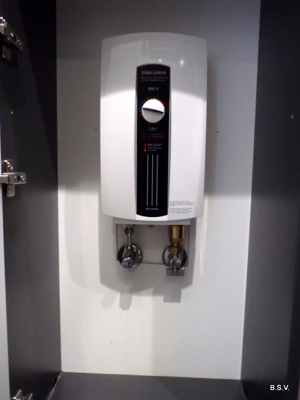

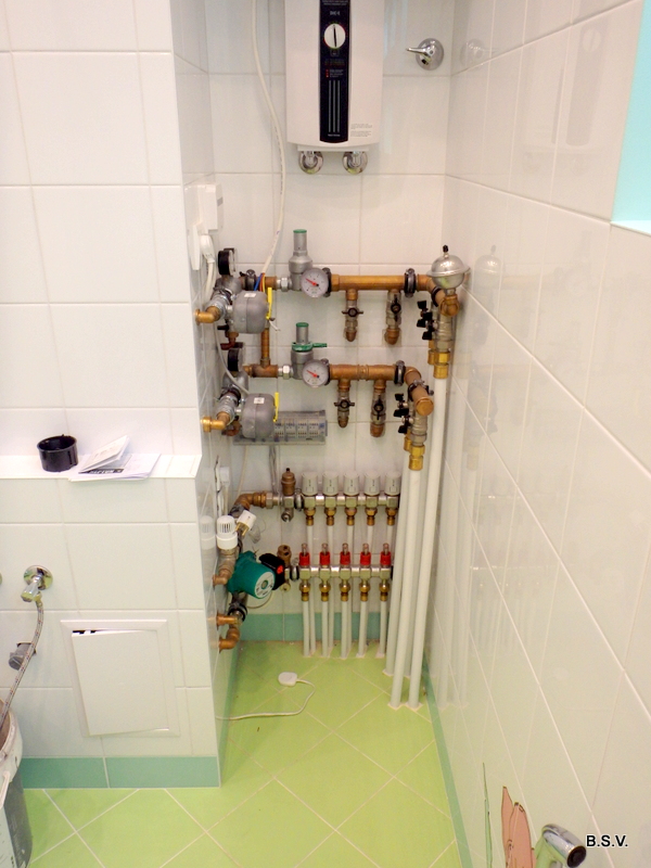

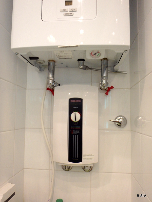

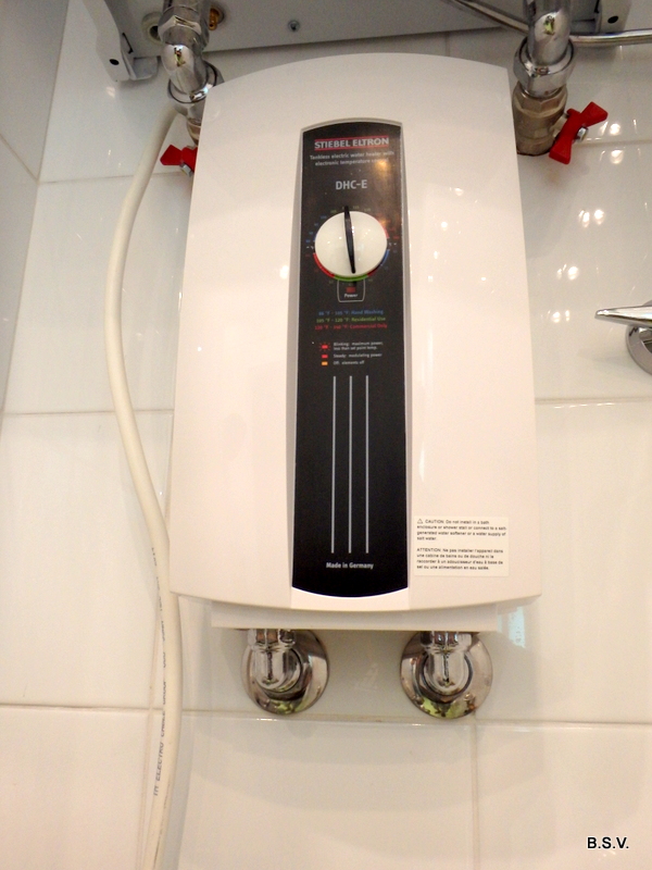

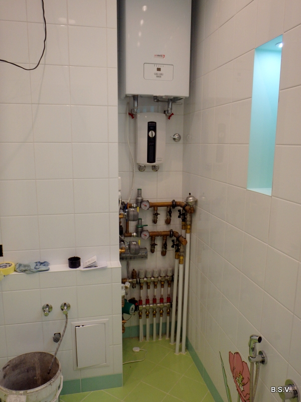

В шкафу, подключаем проточный водонагреватель, задействованный на гостевой санузел и кухню.
Устанавливаем электро котел и второй "Штибель", снабжающий ГВС, остальные два санузла.
Лучше подключите его последовательно.

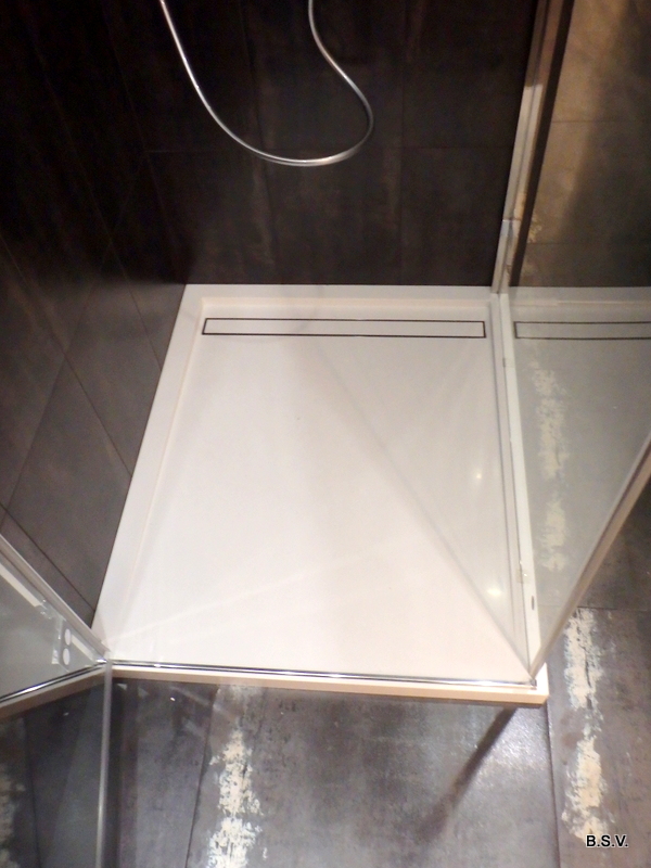

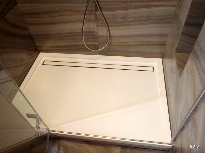

Сергей, а у вас нету случайно фоточек как устанавливать слив как идёт в тех же Лонгранах, с удаленным выпуском (или как его)? Первый раз вижу такую хитрую технику, а инструкции нету..
думаэте так буде краще?
Думаю что да. Только предусмотрите байпас, чтобы можно было отключить полотенчик не мешая теплому полу.
Наверное, лучше обсудить детали в другой теме, чтобы тут не флудить.
Не вижу разницы, между какой либо другой мойкой.
Для переноса сифона к стене используется
Артикул 105785

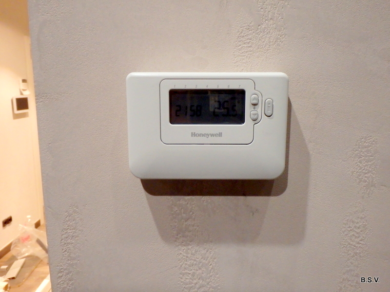

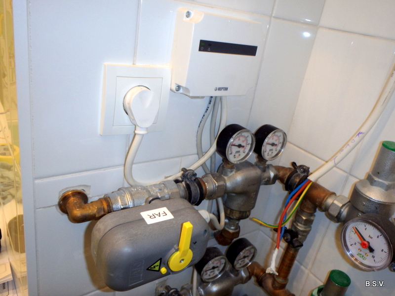

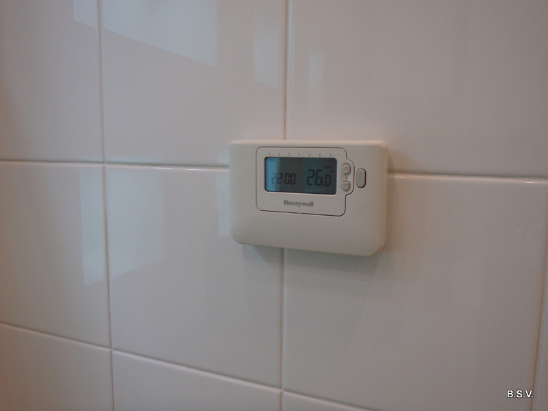

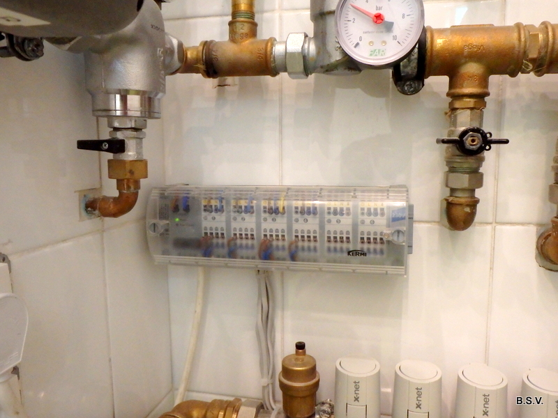

Подключаем сервопривода, ставим хронотермостаты, монтируем систему антипотоп.

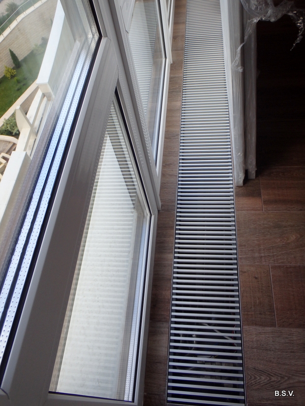

И немного Яговских внутрипольных конвекторов

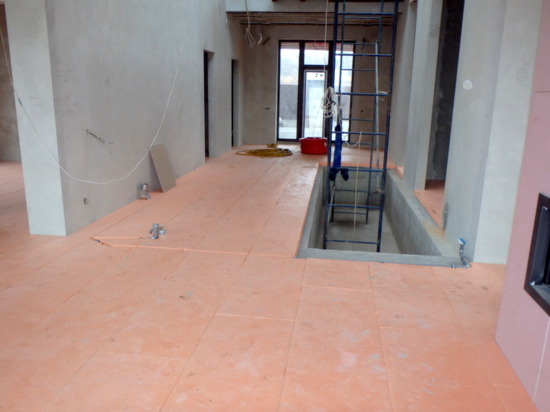

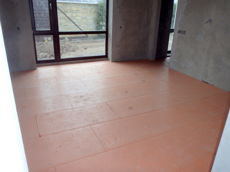

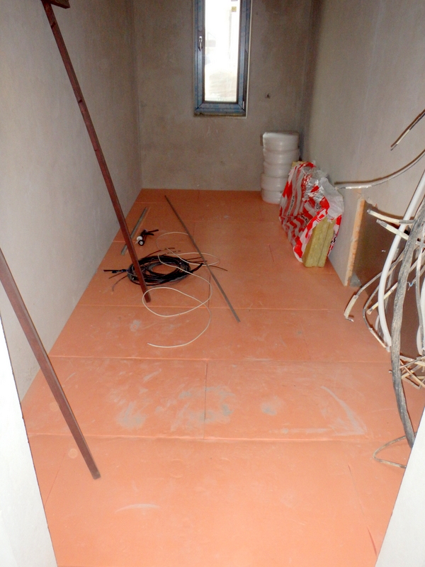

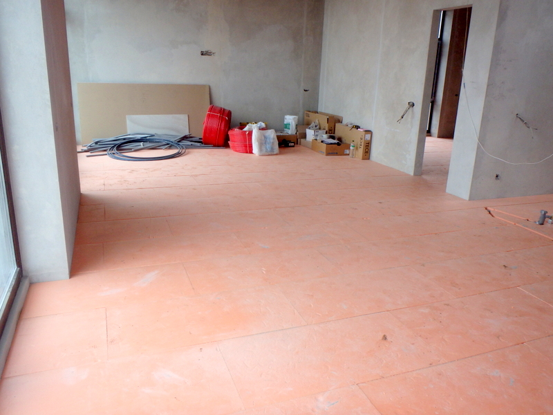

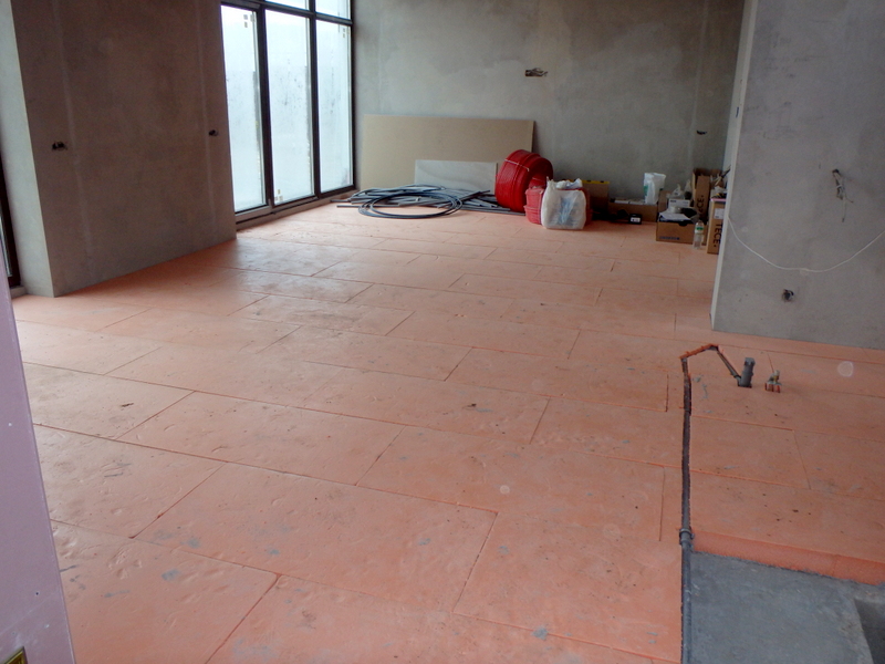

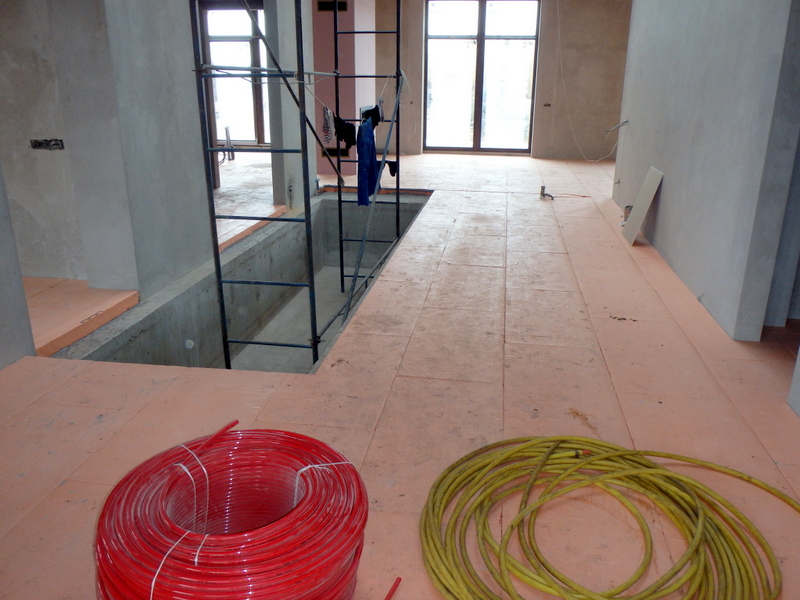

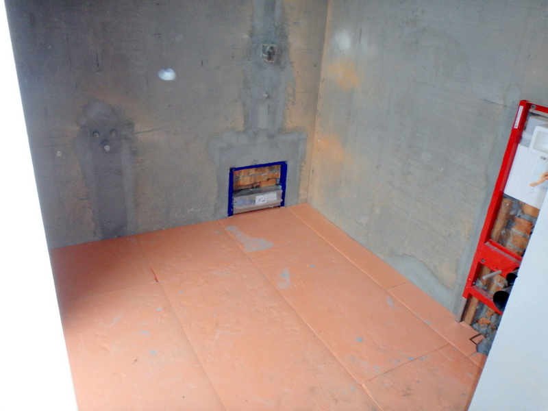

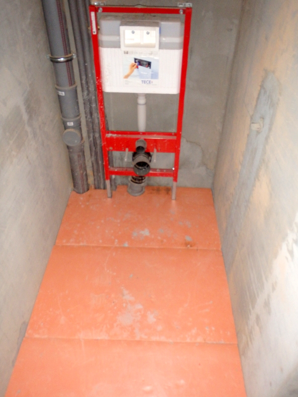

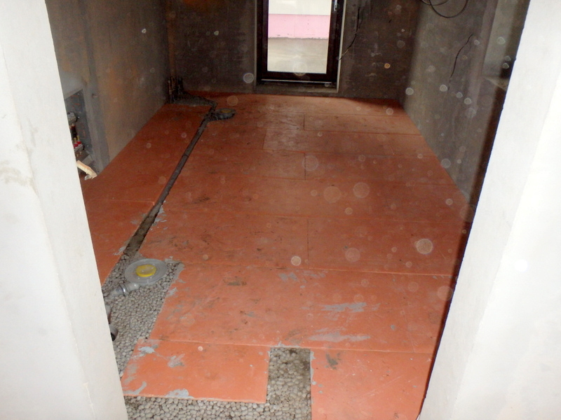

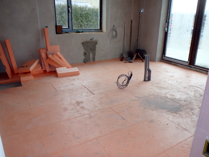

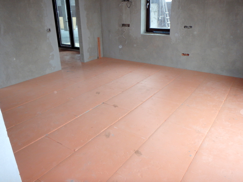

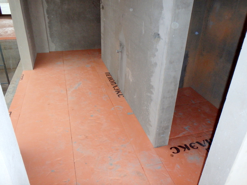

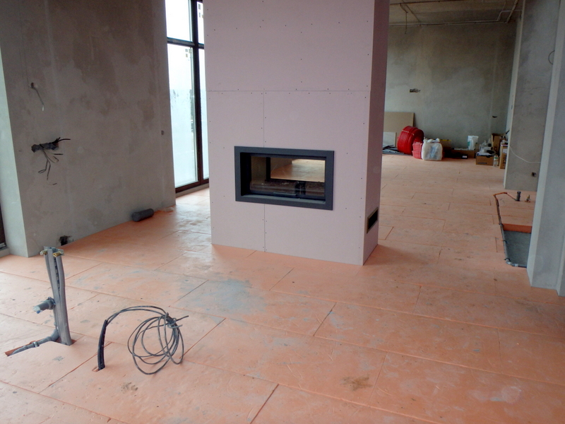

Последний объект, не просто выбил, а катастрофически выбил из графика.

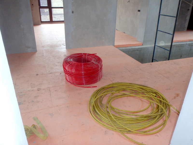

На следующий объект, попросил генподрядчика, естественно не бесплатно, положить ЭППС.
Снизу, наших водяных и отопительных труб немало.
Посмотрите на качество укладки.
Правда перепад по черновой стяжке, по всему дому-3 мм.
