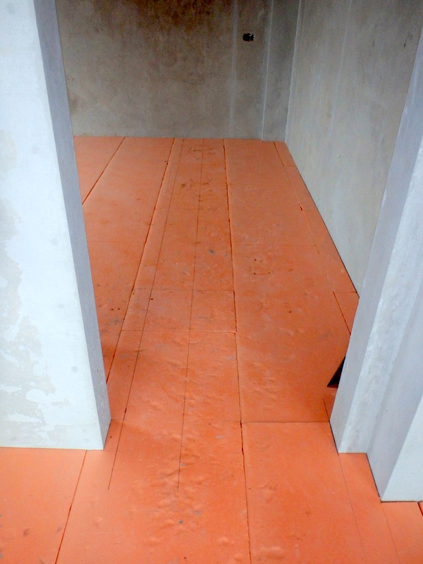

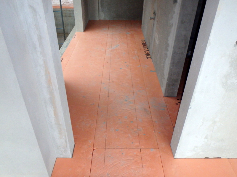

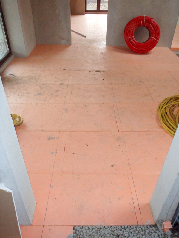

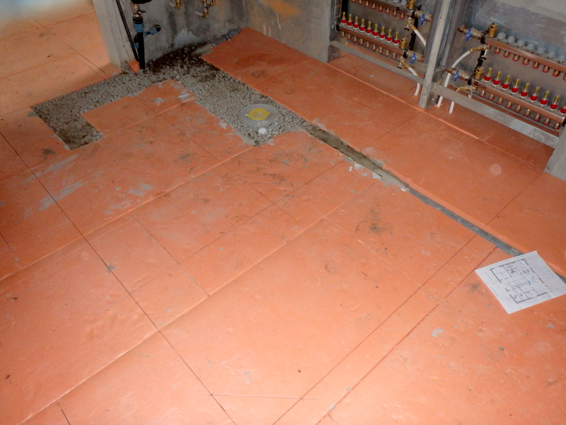

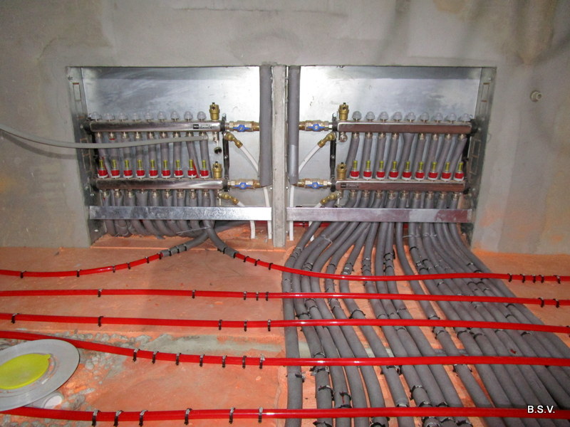

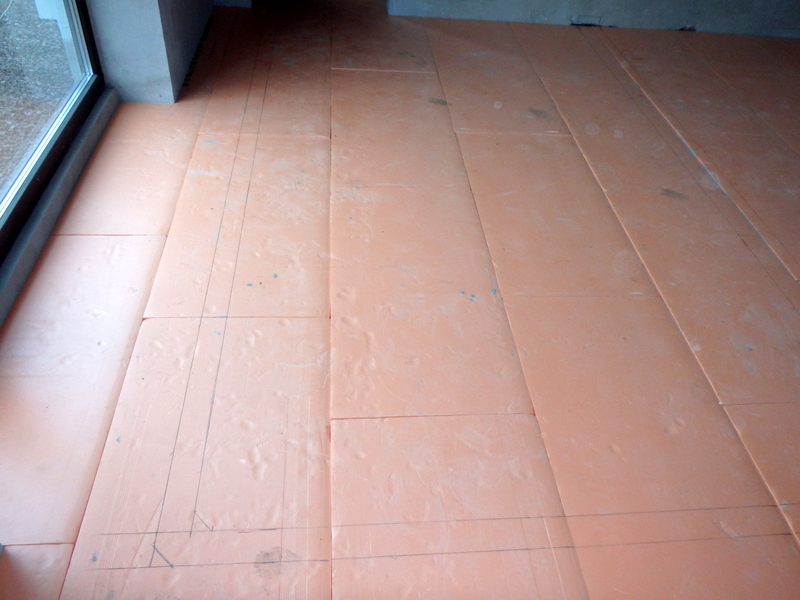

На первой фотке керамзит?
Да.
Там много труб и они в разном уровне, поэтому пустующее пространство залили таким "миксом"

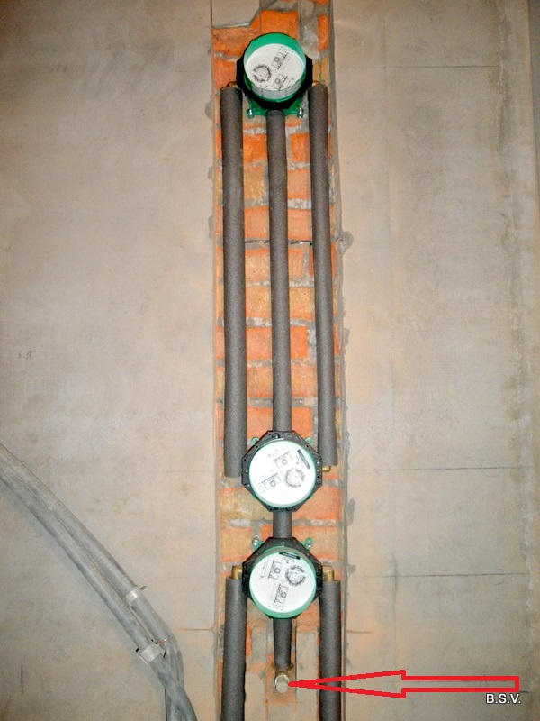

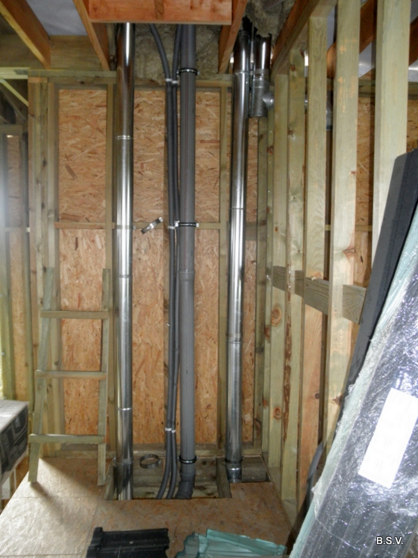

Так же были выведены стояки отопления на 3 (мансардный этаж) и фановая труба.
В инструкциях по монтажу канализации вроде сказано,что первый плотно затянутый хомут должен быть точно под раструбом, а остальные (ниже) через каждые вроде 1-1,5м до следующего раструба затягиваются не полностью и дают возможность перемещения.На фото как то все по другому.
www.stroimdom.com.ua/forum/attachment.php?attachmentid=232000&d=1354308619

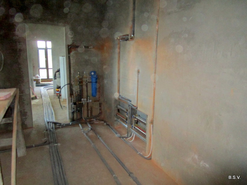

Ну вот и все.
18 контуров, почти 2 км.
Осталось посчитать и произвести взаиморасчеты.
Процесс, чуть позже.
А какие вы используете скобы чтобы закрепить трубу в изоляции?
Каркасный дом. Крепеж производился в каркас.
В жизни не всегда, "как книжка пишет".

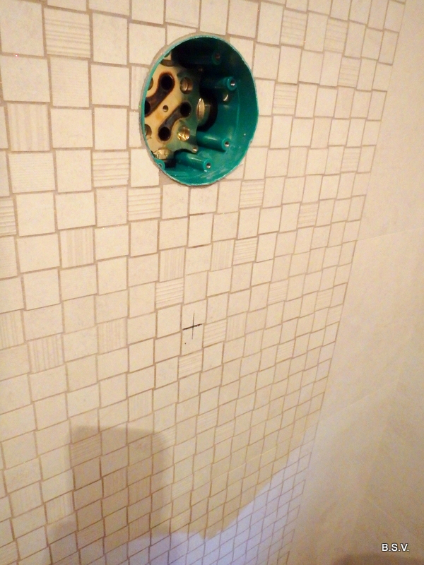

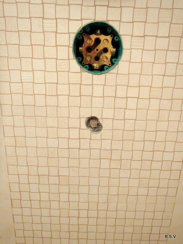

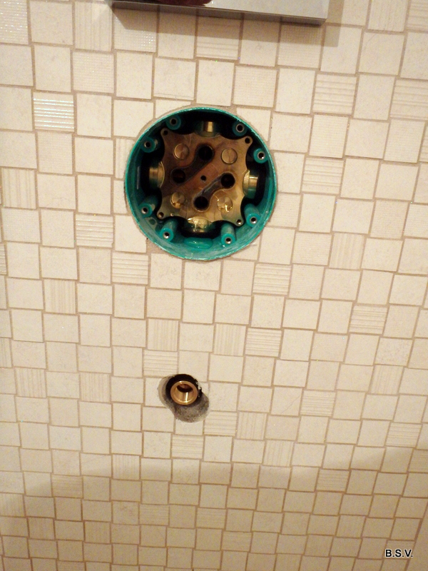

Фото черновых работ "Монтаж" первое.

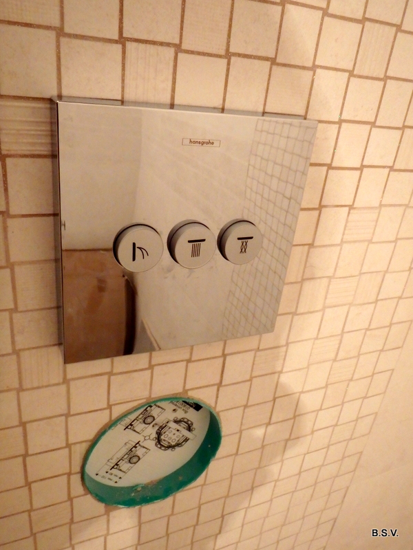

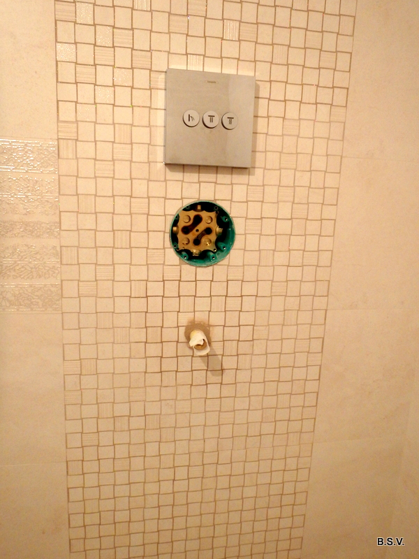

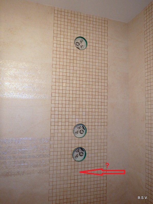

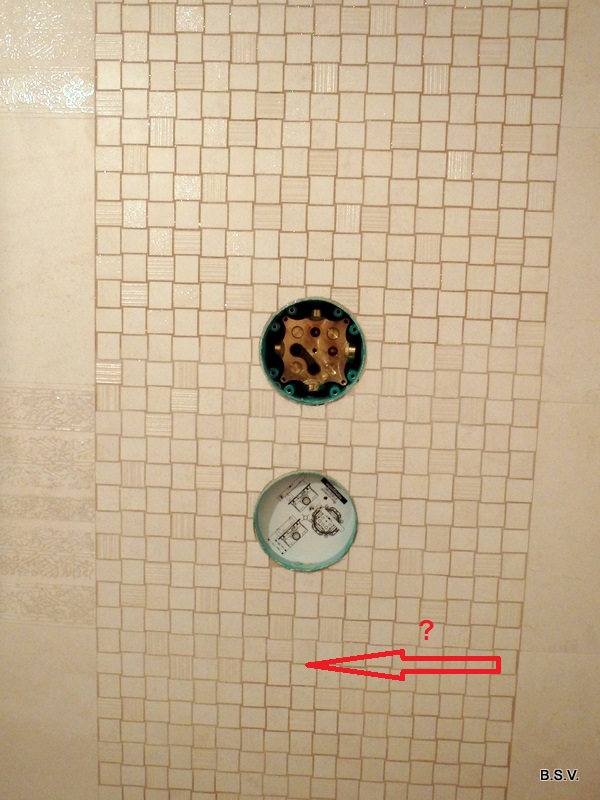

Но устанавливая данную конструкцию, я не знал кто ошибся, мы, штукатуры или плиточник.
На многих других объектах слова: "не було" часто встречаются, поэтому так и озвучил.
Но здесь была проверенная команда, поэтому просто стали думать, кто ошибся.
Звонок супруге, которая нашла фото на этапе монтажа, облегчило задачу.
По фото нельзя было установить точное место расположения, но ориентировочно попадали.

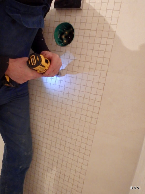

Крестик рисовали мы, сверление коронкой доверили плиточнику.
Все усугубляло, отсутствие "лишней плитки.
Мы и он немного промахнулись (мы с крестиком, он со съехавшей коронкой), но все перекрылось отражателем.
  • Лайк 7
А чем замазываете/герметизируете вокруг соединения выходящего из стены? Там под отражателем чем-то желтым подмазано вокруг в полости.
В данной ситуации, плиточник затер той же затиркой, что была затерта плитка.
А обычно, в места куда может попасть вода, герметизируются силиконом.

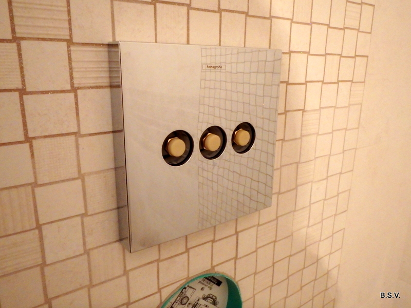

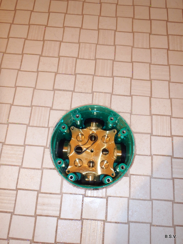

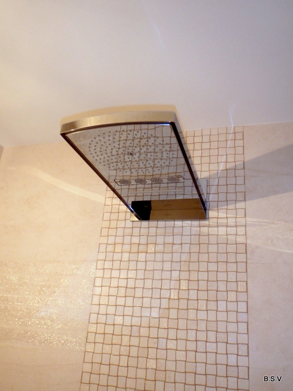

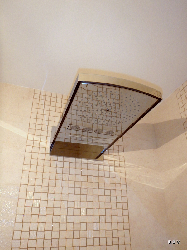

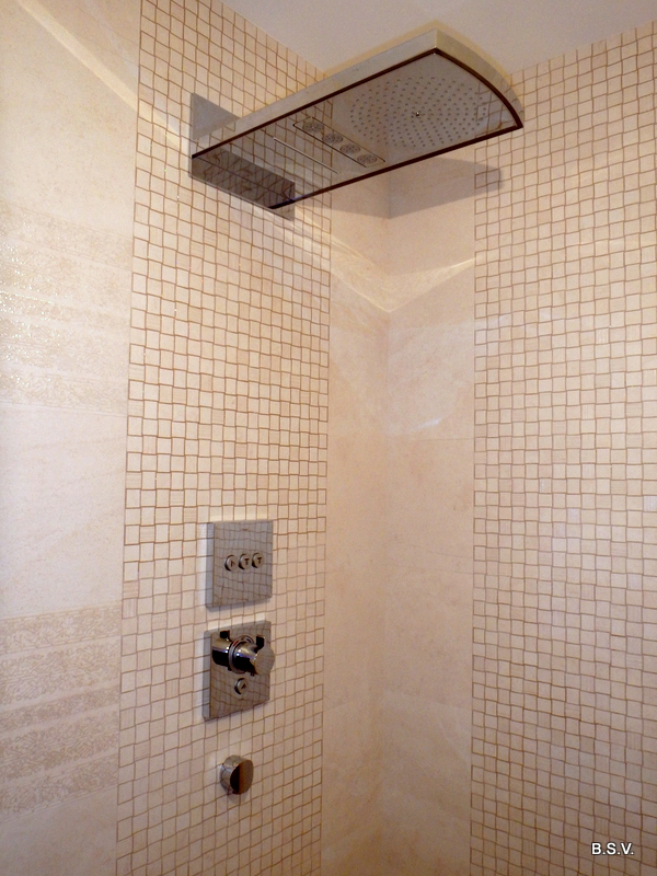

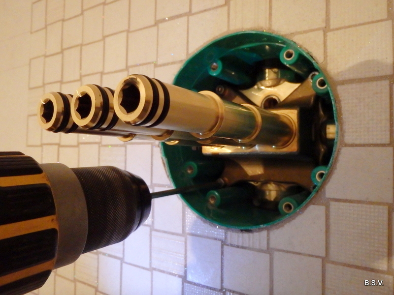

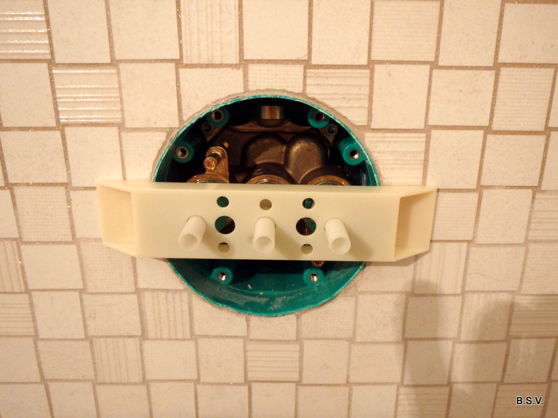

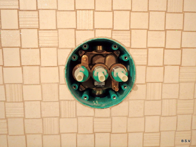

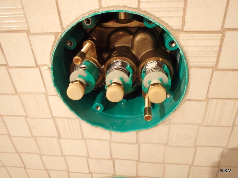

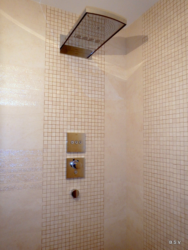

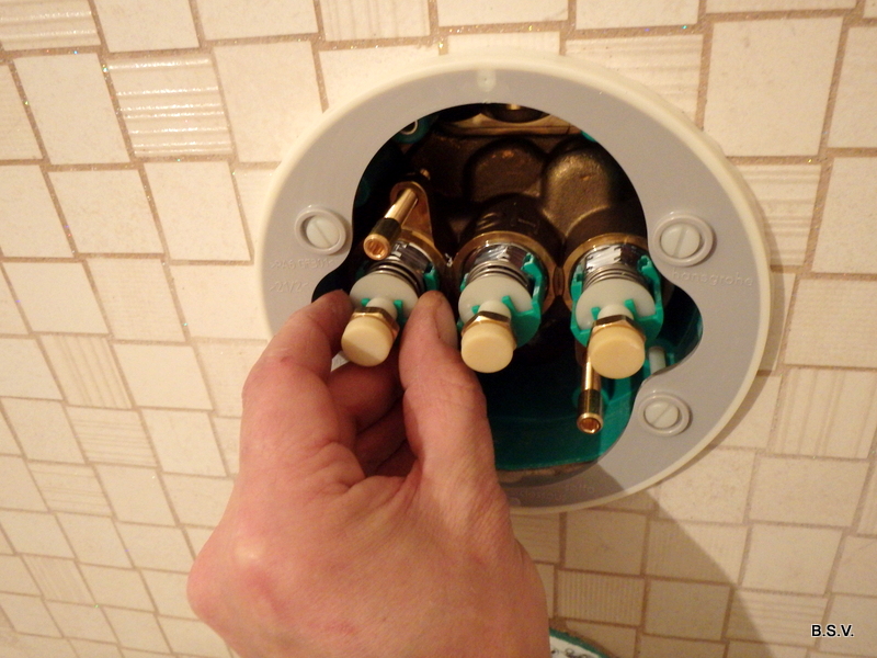

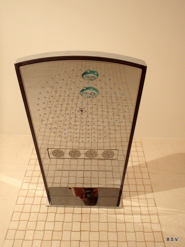

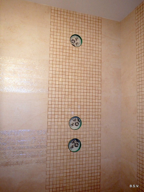

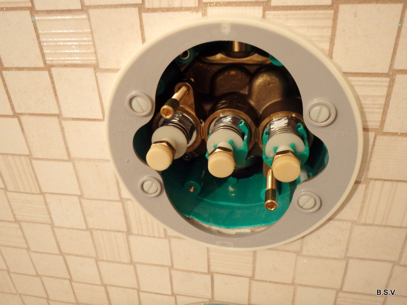

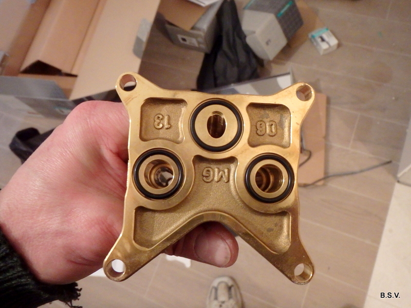

Установка Shower Selekt с 4 потребителями.
Выступающие части Ibox обрезаются заподлицо с плиткой.

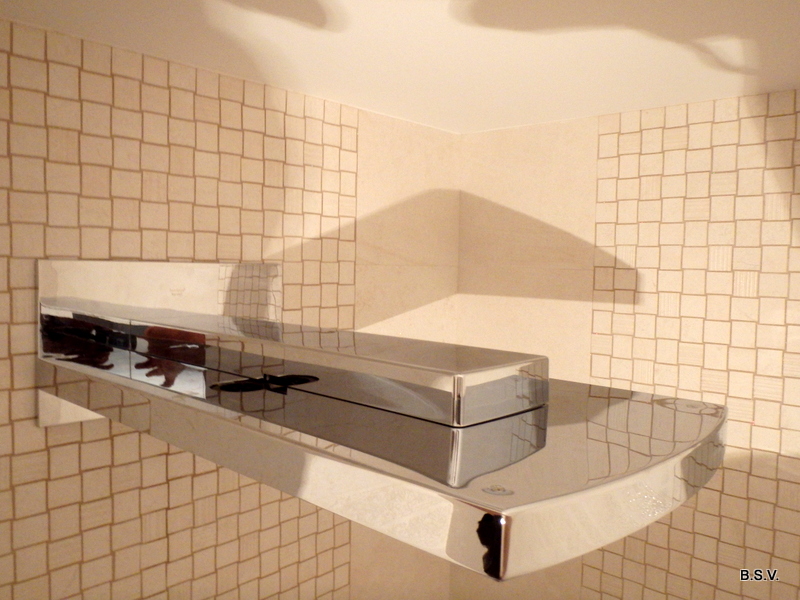

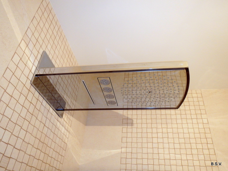

Установку начинаем с верхних частей, чтобы упавшая часть не повредила ниже стоящую:)
Raindance Rainfall 3 jet, артикул 28411000
Снимаем заглушку Ибокса.
Ставим разделитель потоков.
Вешаем декоративную часть.
Потайными болтами фиксируем.
Ставим верхнюю декоративную крышку.

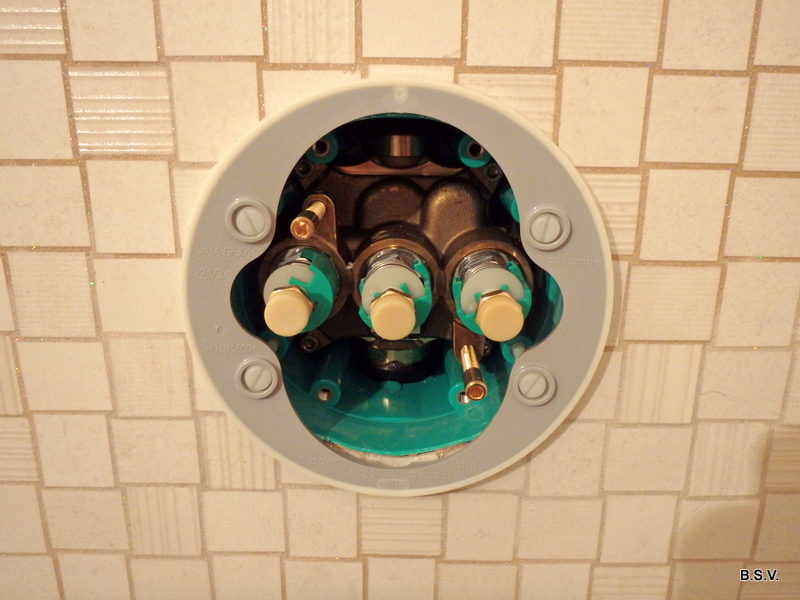

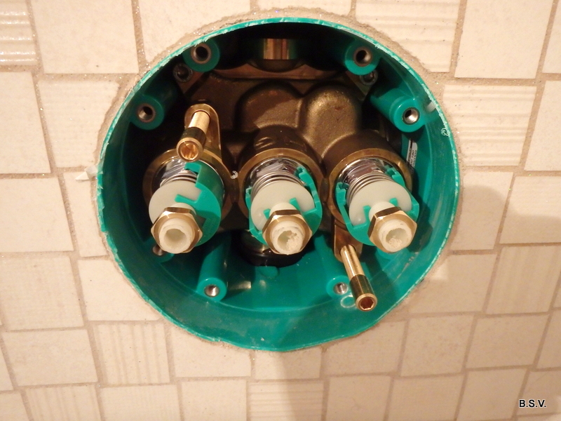

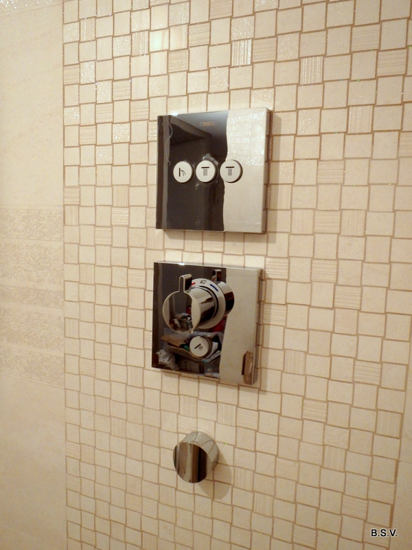

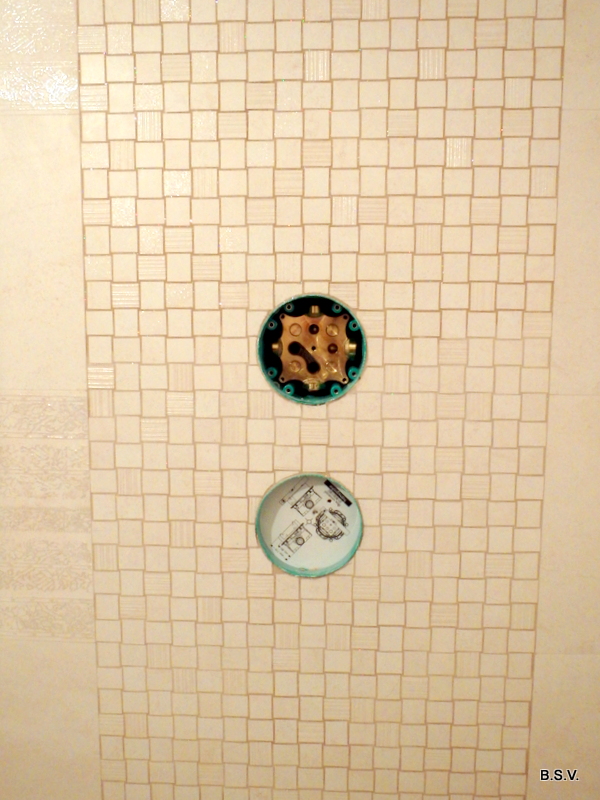

Shower Selekt для трех потребителей артикул 1574000
Ставим вентиль.

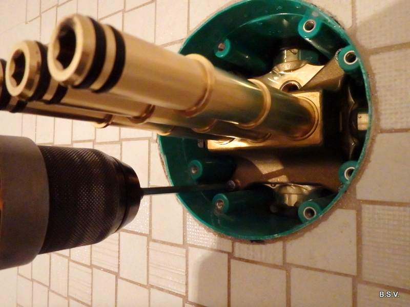

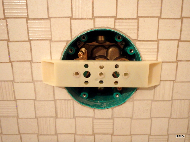

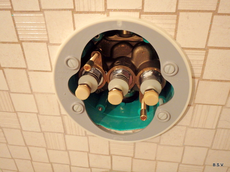

Вопреки инструкции, сначала закручиваем гаечки, затем приставляем шаблон,и обрезаем выступающие части.
Выкручиваем стопорные винты, убираем шаблон.
Очищаем заусенки, одеваем резинки.

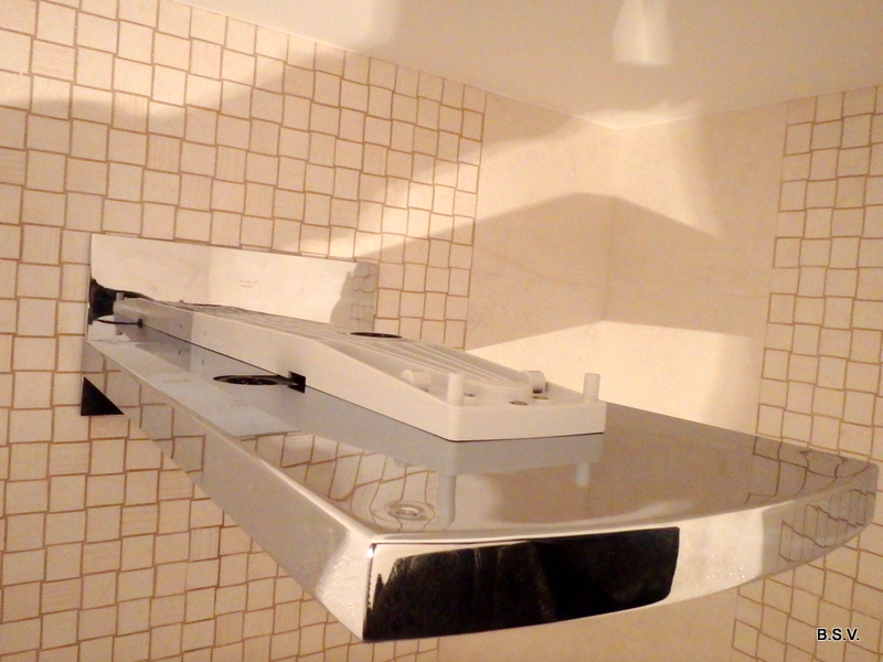

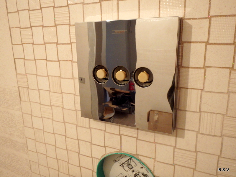

Ставим пластиковую решетку.

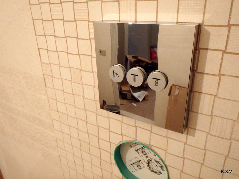

снимаем стопорные заглушки.
Одеваем отражатель, ставим кнопки.

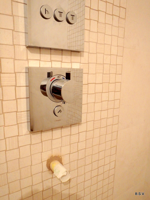

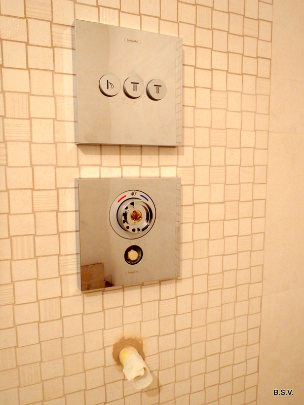

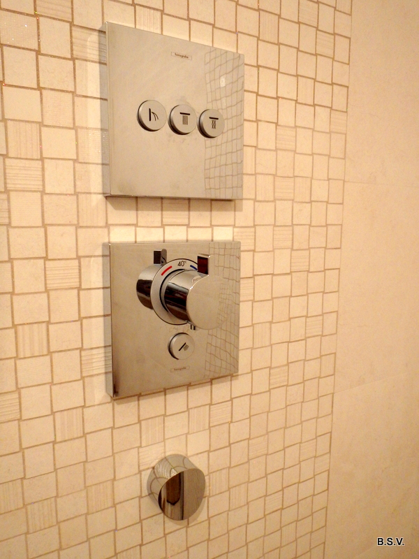

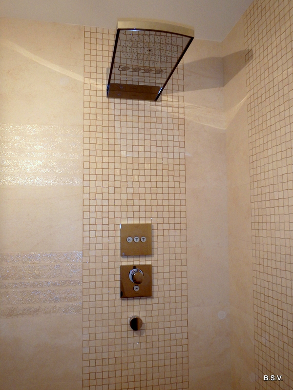

Еще более просто, в аналогичном порядке, ставим термостат Shower Selekt артикул 15761000.
Еще ниже устанавливаем шланговое подключение Fix Fit артикул 27453000.
Хотя, имхо, сюда лучше подошло бы Pura Vida Fixfit 27414000
Разве так? Вроде нужно оставлять какие то миллиметры над плиткой,чтобы стекающая по плитке вода не попадала внутрь.Возможно я не о том и в данной конструкции по другому.
Остальные также обрезаю.
Бортик 1- 2 мм, является своеобразным мостиком, по которому вода может попасть за плитку.
Поэтому не всегда следую инструкциям и стараюсь предусматривать возможные последствия их применения.
Например,если взять инструкции по установке унитазов "Вилероев", то там некоторые размеры не совпадают.
Поэтому сами, все сами.
Документ Microsoft Word.doc
Она туда и так попадает.:) Есть достаточно не видимых глазу мест.В случае со штукатуркой по кирпичу это наверно не актуально, а вот когда подобные вещи делаются по каркасу обшитому ГКЛ.Эта штука даже проклеивается к стенке спец манжетой.В данном случае имеется ввиду,что плитке вода по барабану,но она критична для ГКЛ и не желателен ее сбор внутри бокса.Где то так.
В данной системе, могут работать все 4 потребителя одновременно.
цікаво, який котел там стоїть, якщо він готовий видавати 50л/хв гарячої води. ну і як наслідок який з виробників трапів що пропустить таку кількість. їх не так багато.
Это квартирка в новострое, поэтому вопрос с дебетом воды и сливом не стоит.
Но вопрос задан правильно.
При планировании системы водоснабжения дома и желании подключить мощных потребителей, необходимо учитывать возможности скважины (дебет) и объемы септика.
Иначе :" Вещь есть, а пользоваться нельзя"
