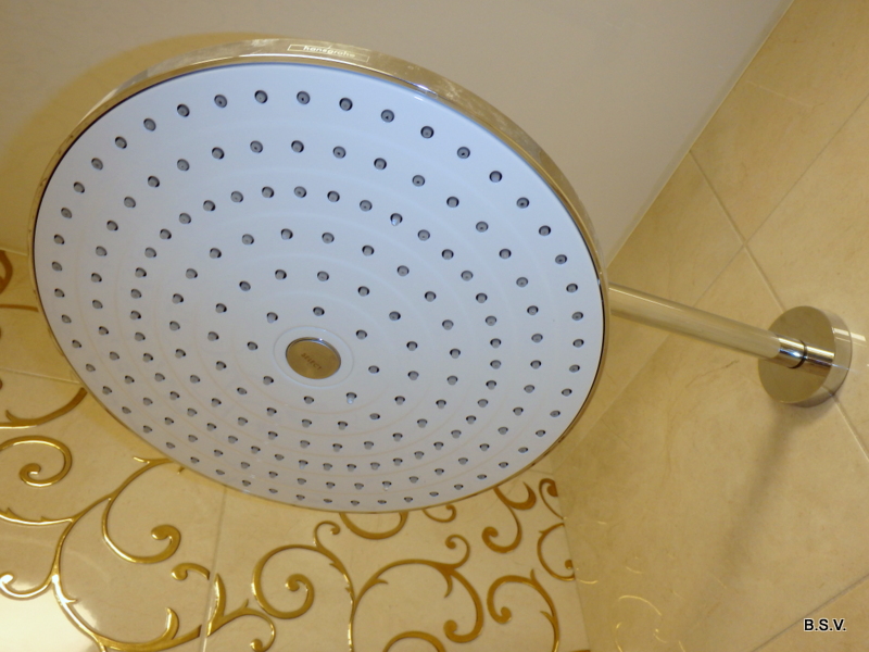

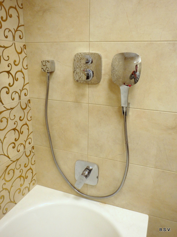

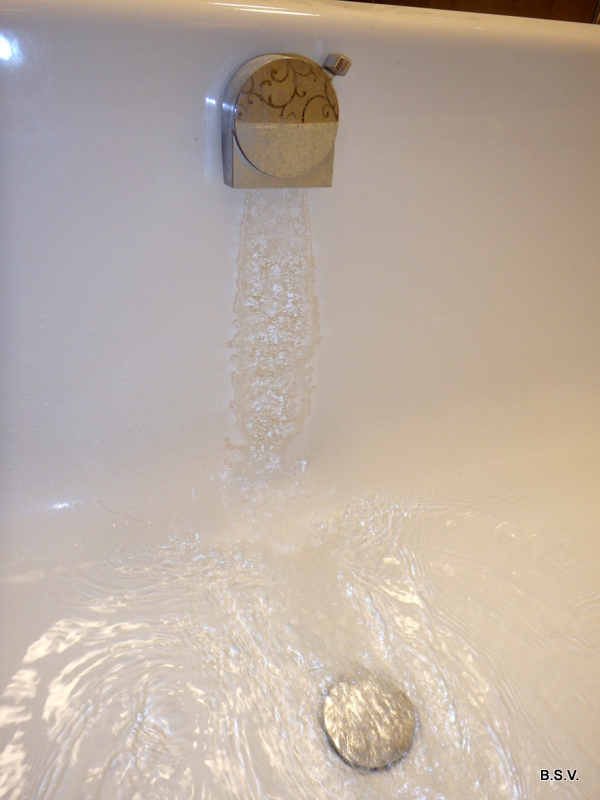

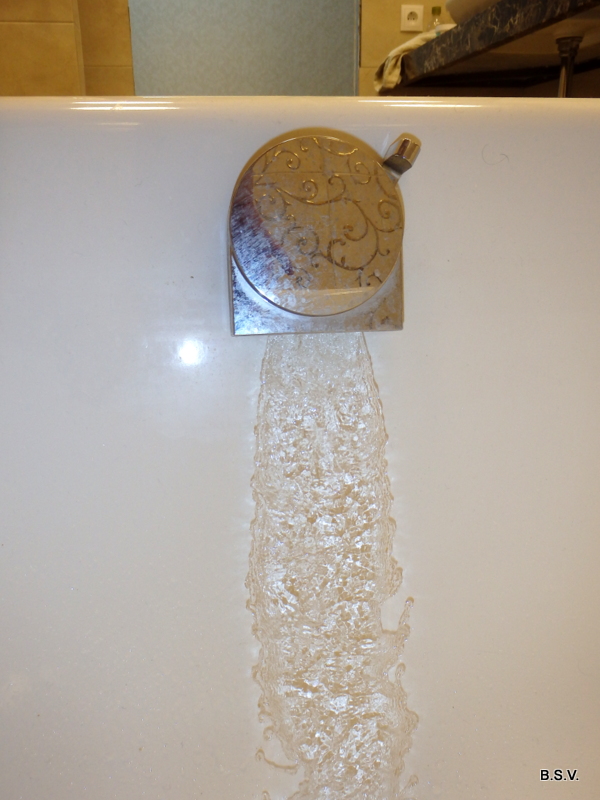

в цій системі є ще один момент. одне з положень верхнього душу має певні особливості. тобто якщо його встановити на неправильній стіні по відношенню до кабіни користуватися ним буде незручно. я маю на увазі каскадний вилив. у випадку коли кабіна 100х80 і ви становите цей душ на стіні 100 см то не виключенно що при максимальному тиску вона з каскаду буде попадати на нижню частину скла кабіни, при цьому в кабінах типу walk-in вода буде прийстойно хлюпати за межі кабіни, оскільки через каскад вона йде не аерована.
забув дописати... в такій системі є ще один момент, який на перший погляд дрібний, але певні незручності в користуванні він створює. це ручний душ який постійно є під максимальним тиском. за рахунок того що HG не продумало регулювання тиску для ручного душу, а в такій системі повинно бути не менше 3 атм, то помити дитину може бути навіть небезпечно і неприємно. а про те що помити певні частини тіла під тиском 3 атм буде навіть дуже страшно.:-D

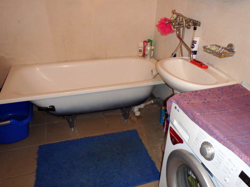

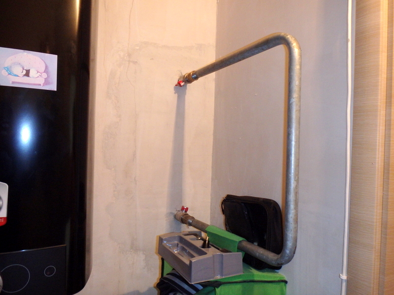

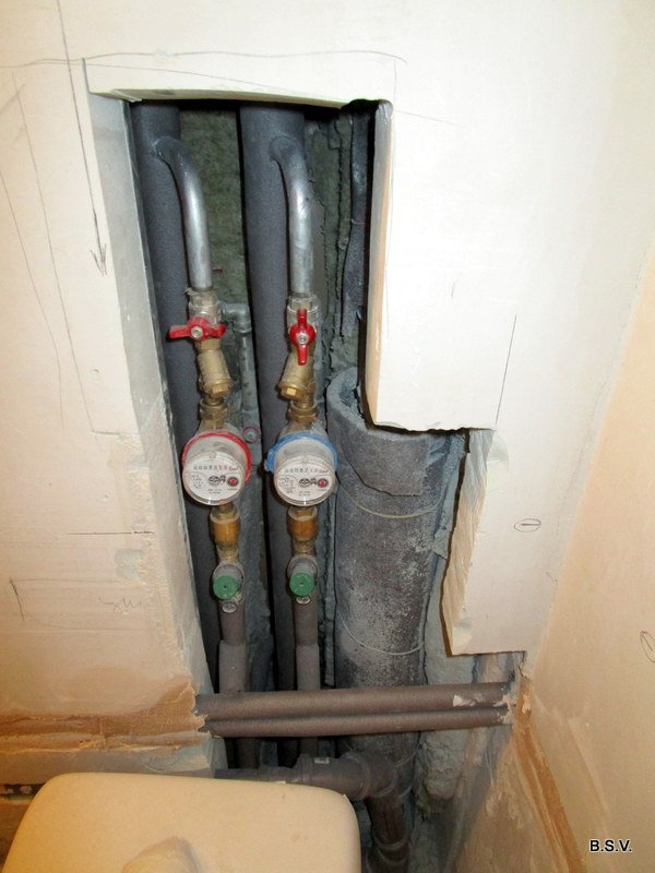

Объект интересен разницей в состоянии "до" и "после"
Немного фото "До"
Особенно интересен уклон слива ванны.

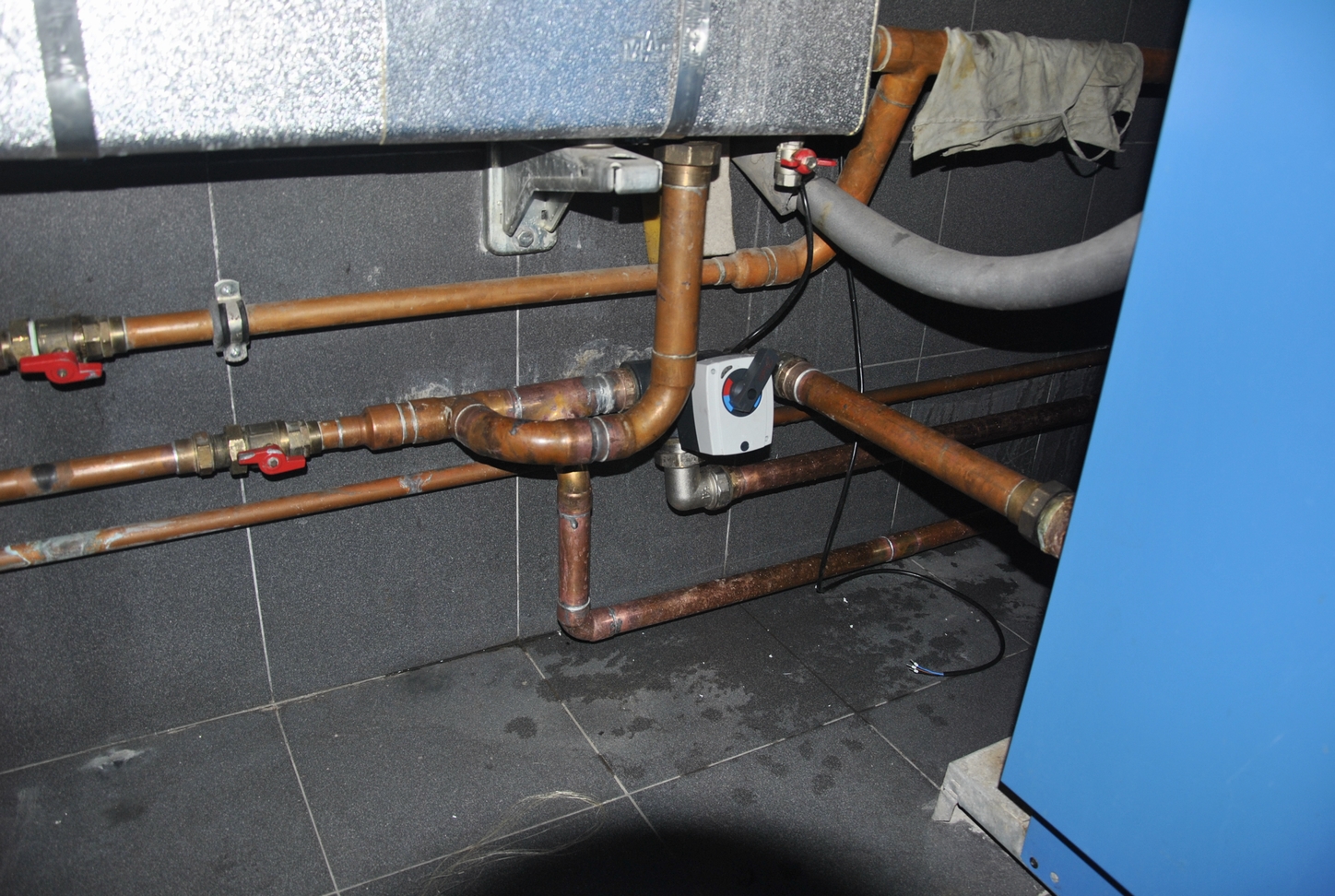

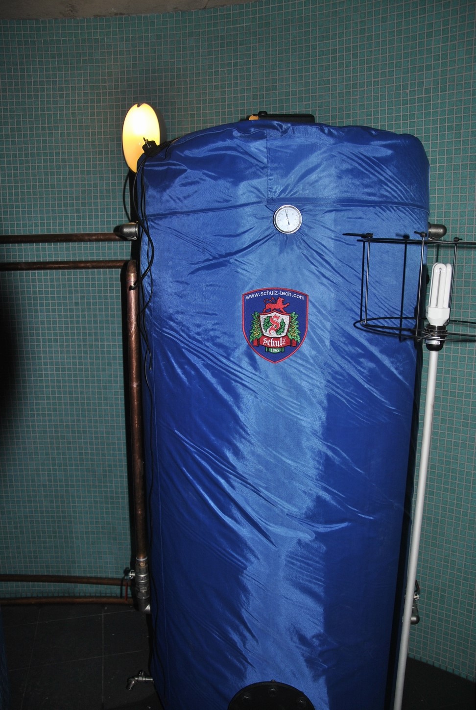

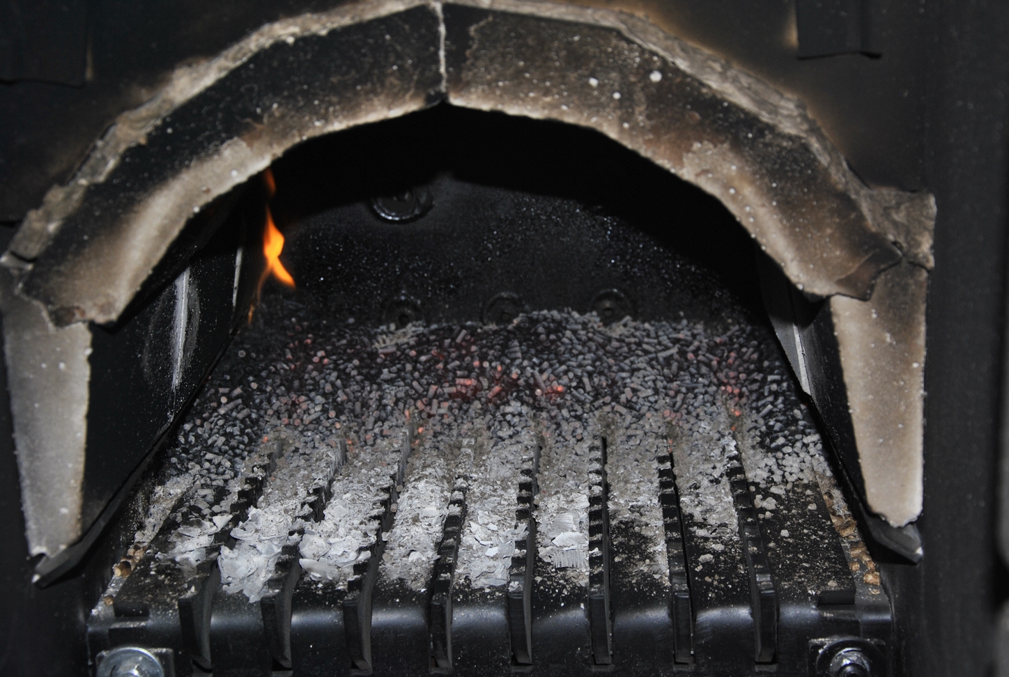

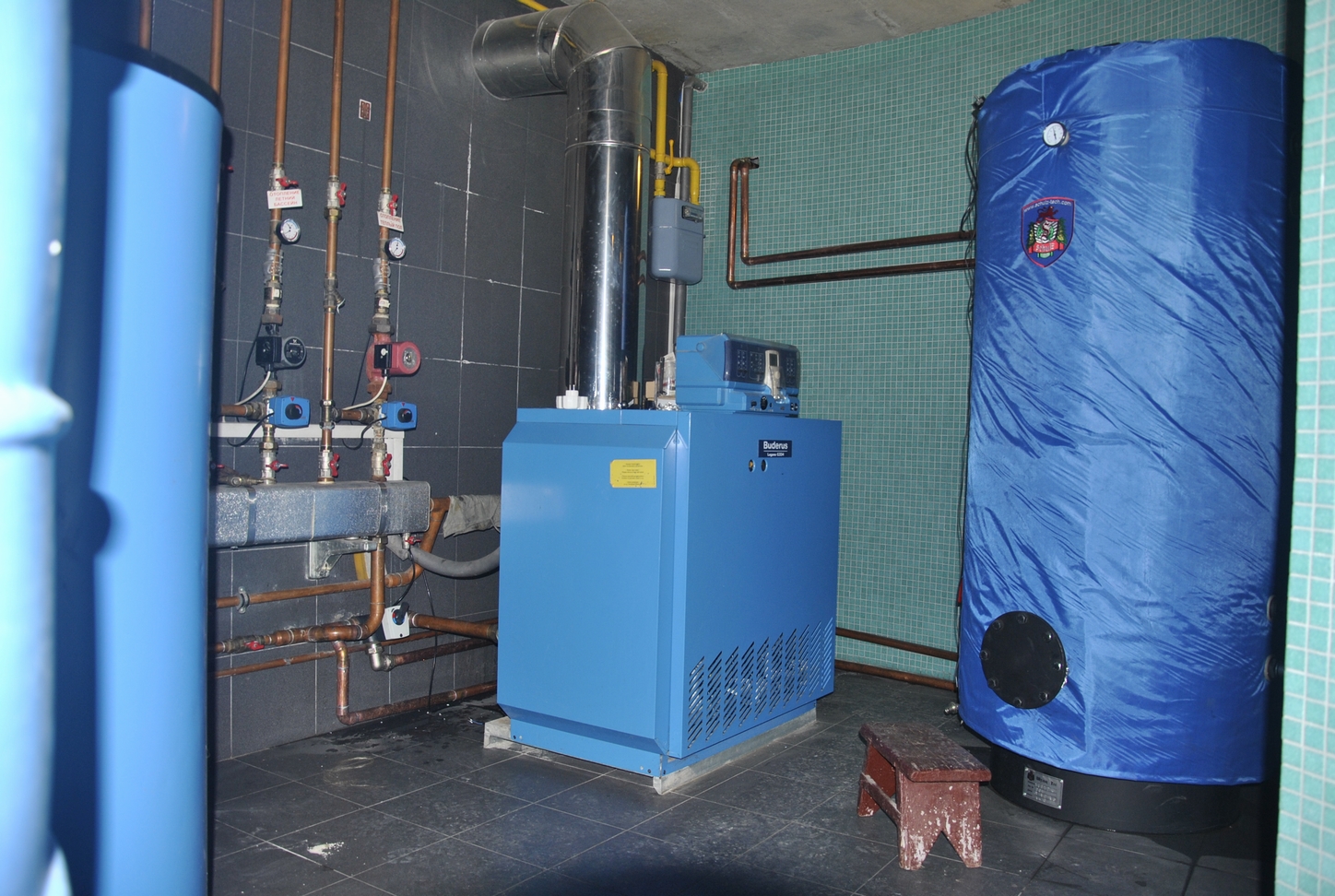

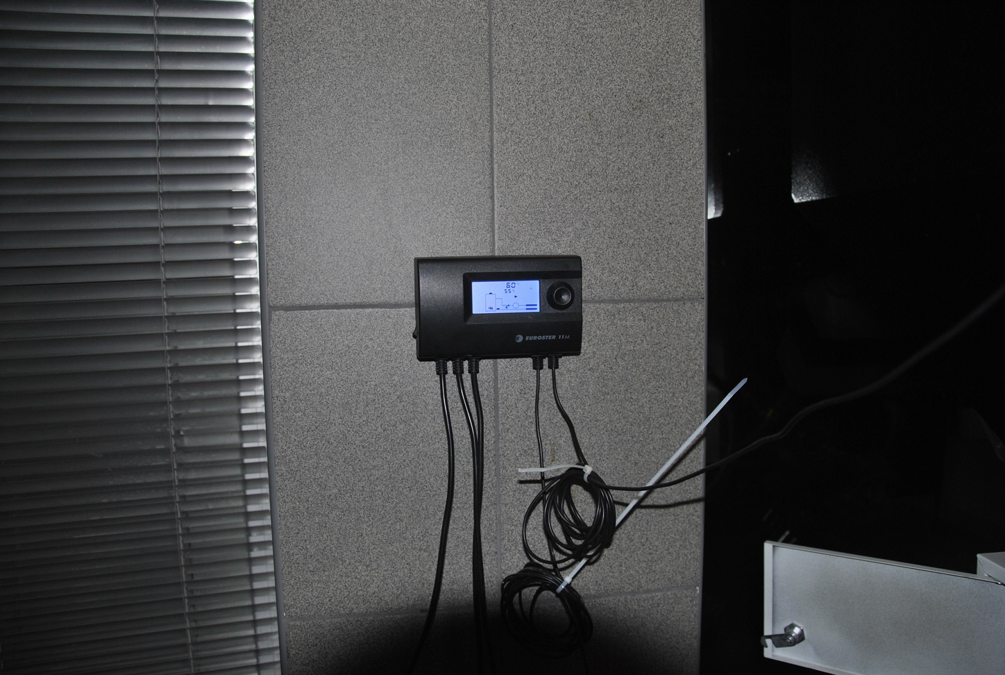

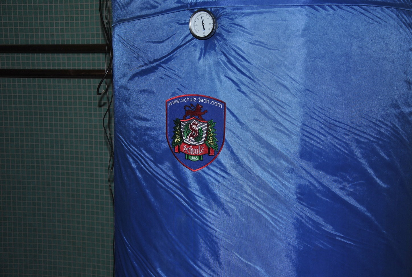

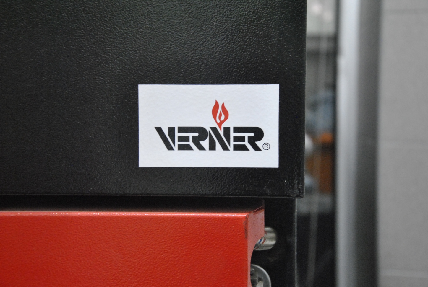

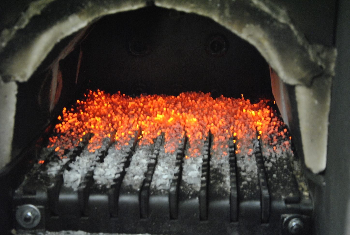

Сегодня запускал вот такое чудо укр.производителя. Как по мне - прикольный котелок - подвижные колесники (может работать на соломенных пиллетах), нормальный мозг (7 настроек горения).
Котел работает в паре с аккумулятором тепла (захотел сам заказчик) и почти отсутствием ровных стен (с радиусом) в самой газовой топочной Ж-)
Котел по началу не хотел "заводится" - пришлось помочь газовой горелкой.
дальше под настроили подачу воздуха и процесс пошел как в мартене.
Большое спасибо и особый привет Мураве :beer: ;) за контроллеры и 3-х ходовые Danfoss

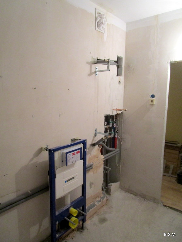

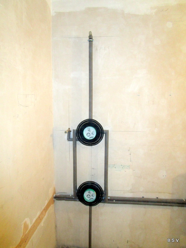

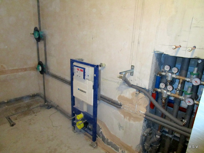

Объект отличался четкой организацией, наличием всех комплектующих, как внутренних, так и наружных, точной привязкой к существующему помещению.
Предварительно оно было расширено.
Немного фото монтажа.

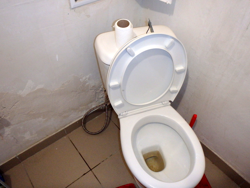

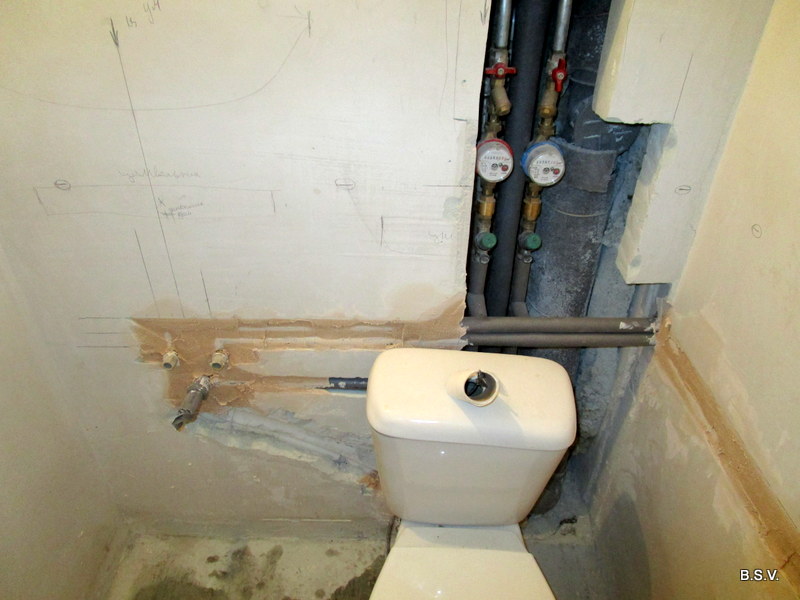

Немного фото "До"
Вы когда на такие объекты первый раз попадаете они вызывают у вас больше смех или слезы? :)
Как не-сантехнику после проведенных ремонтов такие картины улыбают :)
Вообще-то очень часто это выглядит вот так :)

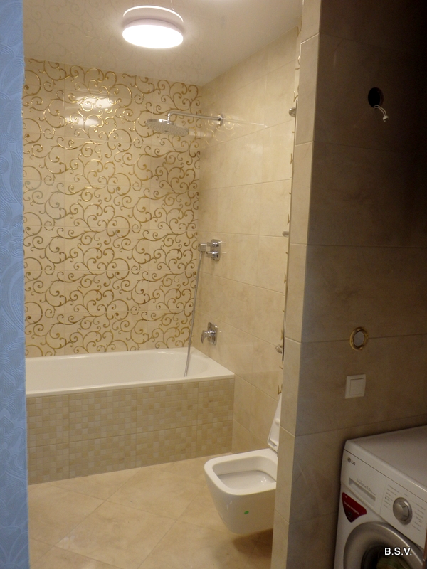

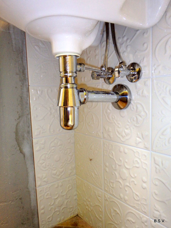

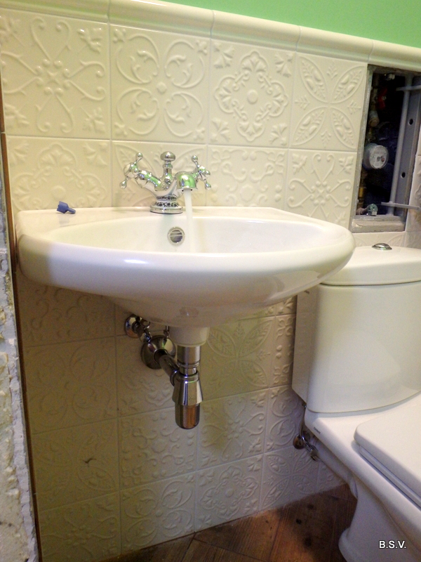

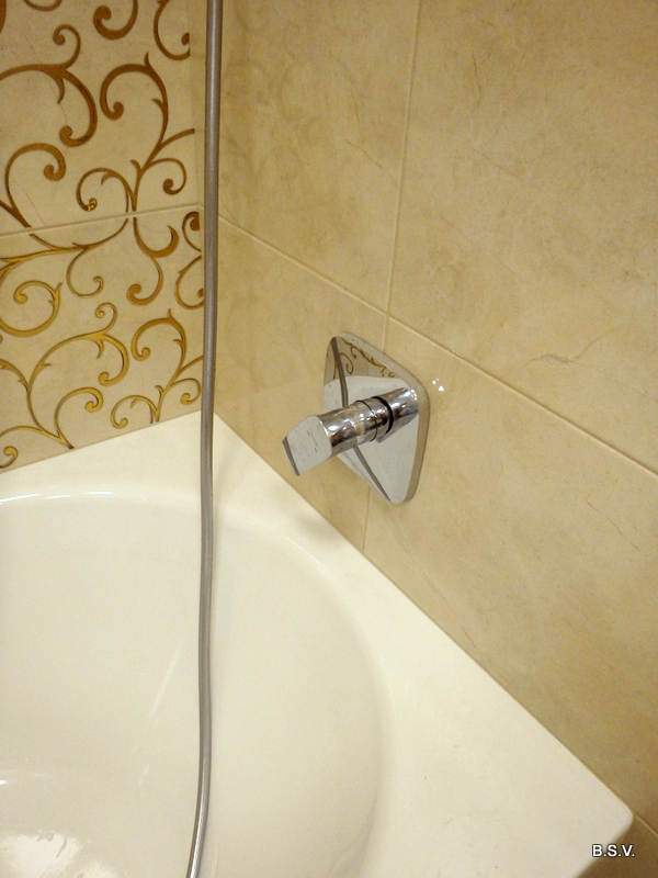

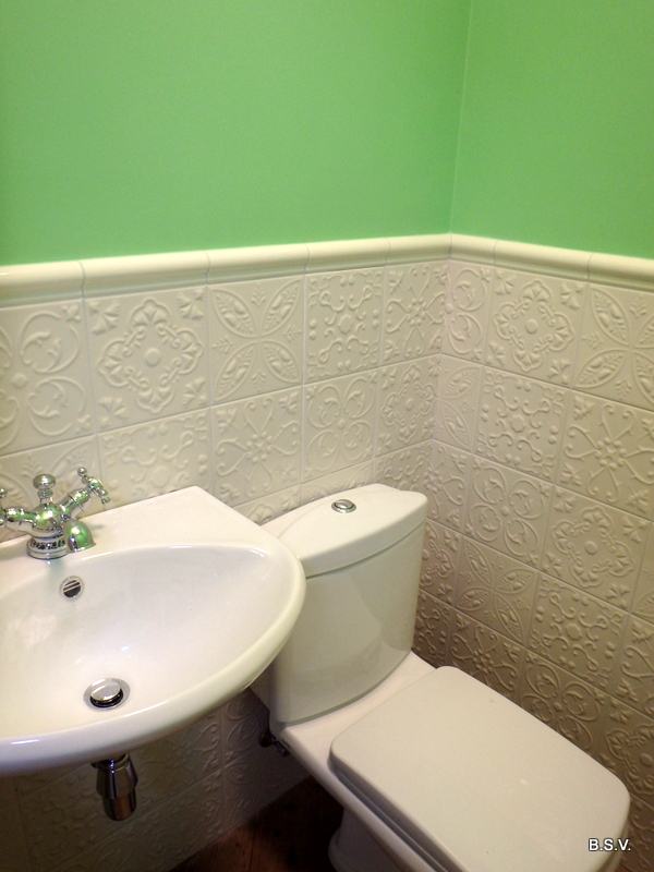

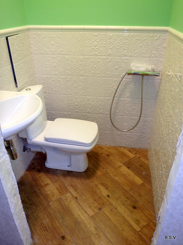

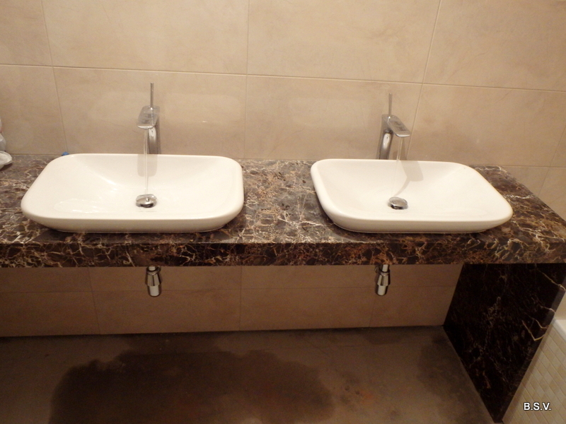

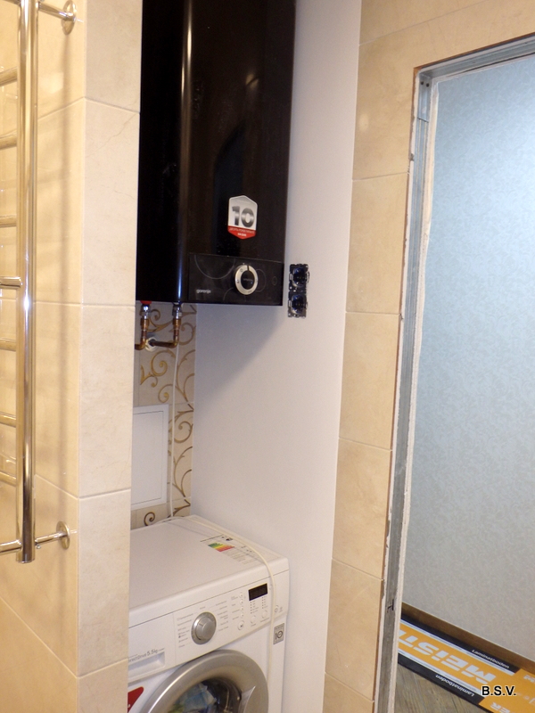

Я рассматриваю объекты абсолютно беспристрастно, с точки зрения, как это лучше сделать.
Меня абсолютно не интересует то, в каком виде объект на этапе "до".
Интересуют лишь отправные точки: канализация, стояки, размеры.
Если от меня требуют чего-то "волшебного", отказываюсь от работы со словами: "К сожалению, я ничем не могу Вам помочь".

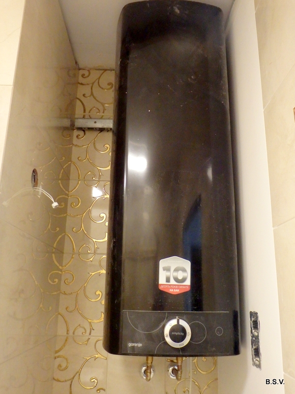

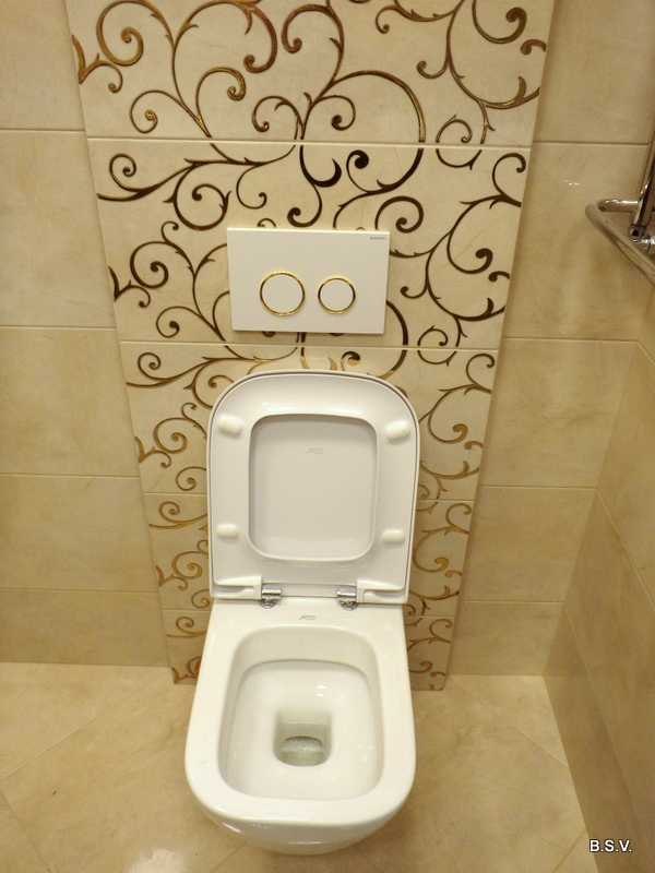

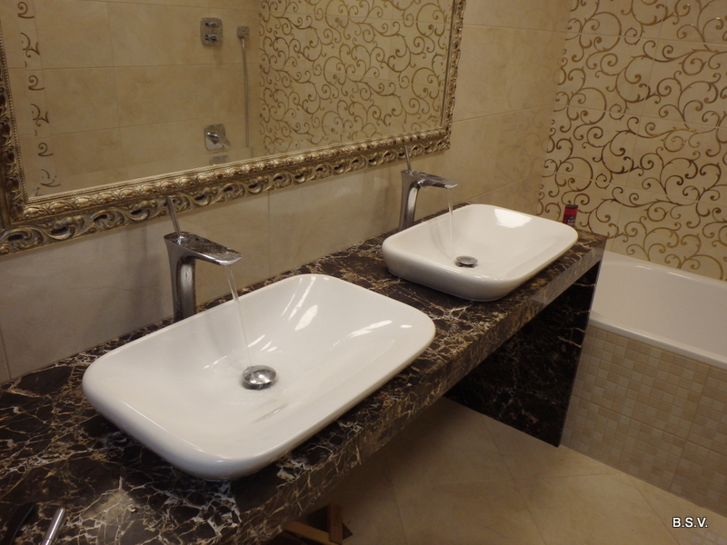

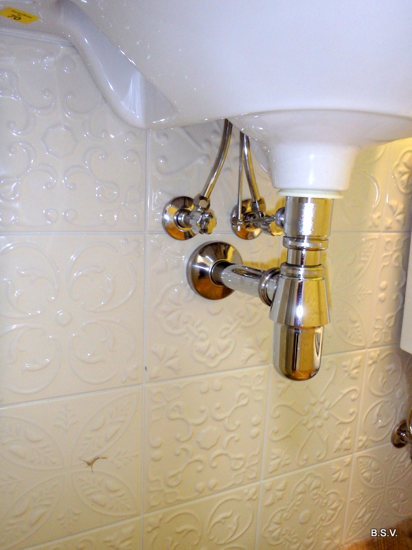

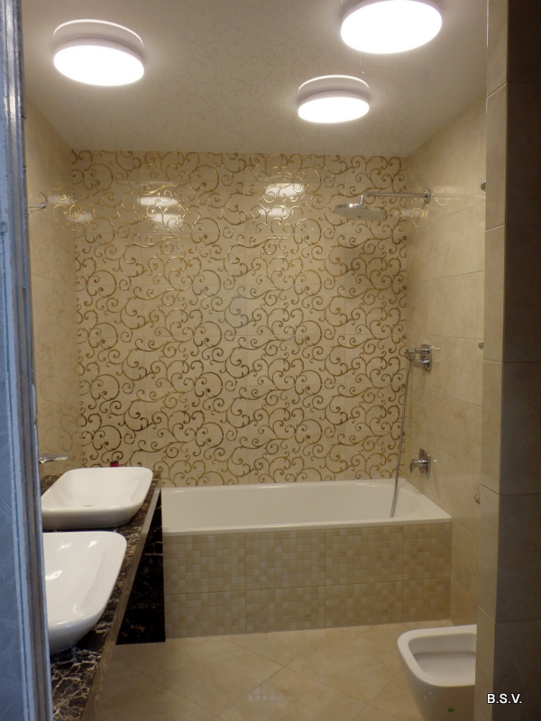

На данном объекте, были перепакованы, для понижения уровня, стояк канализации, переварены выводы полотенцесушителя.
Объект был сделан в довольно сжатые сроки.
С момента, как зашли мы, до момента когда были установлены последние сантехприборы, прошло всего 1,5 месяца.И люди в нормальных условиях встретят Новый год.
Порадовала работа плиточника, все идеально.
Итог, как вышло по окончании.

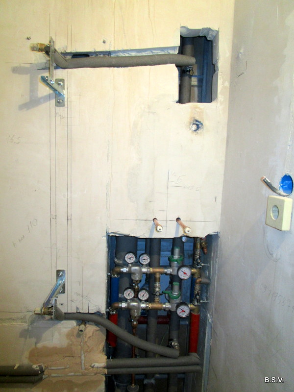

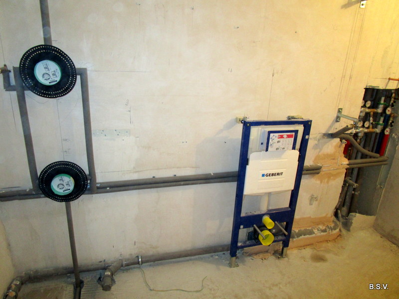

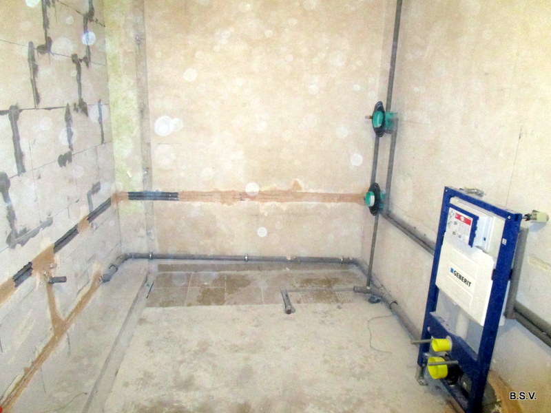

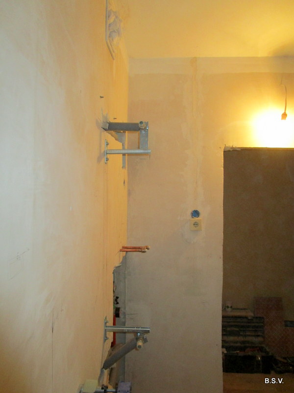

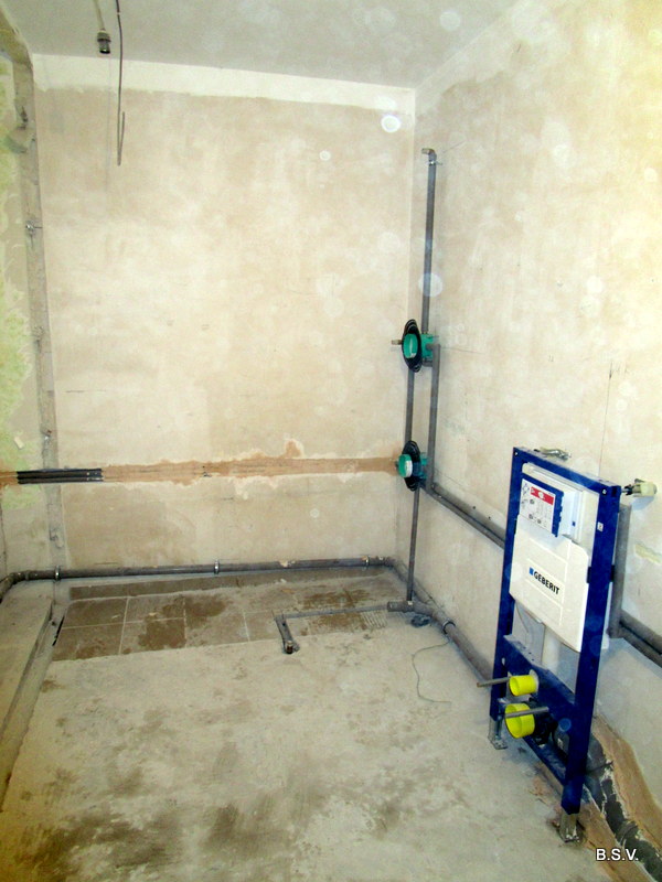

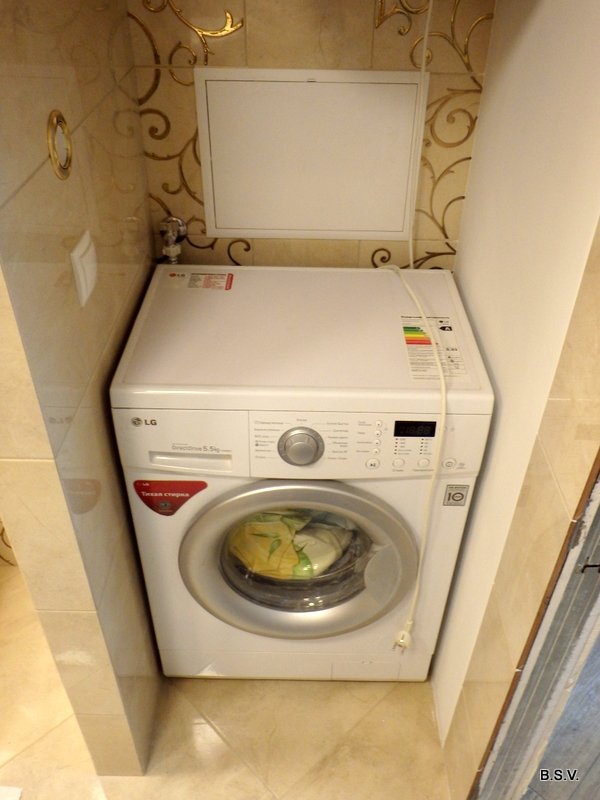

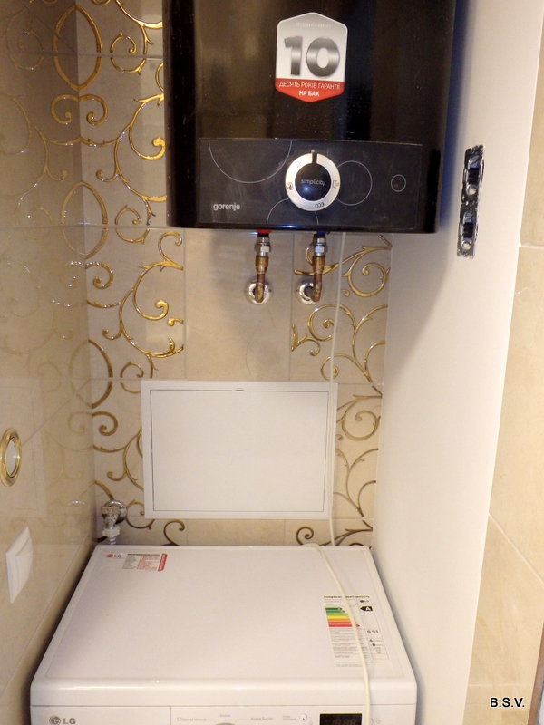

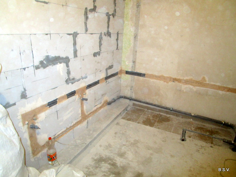

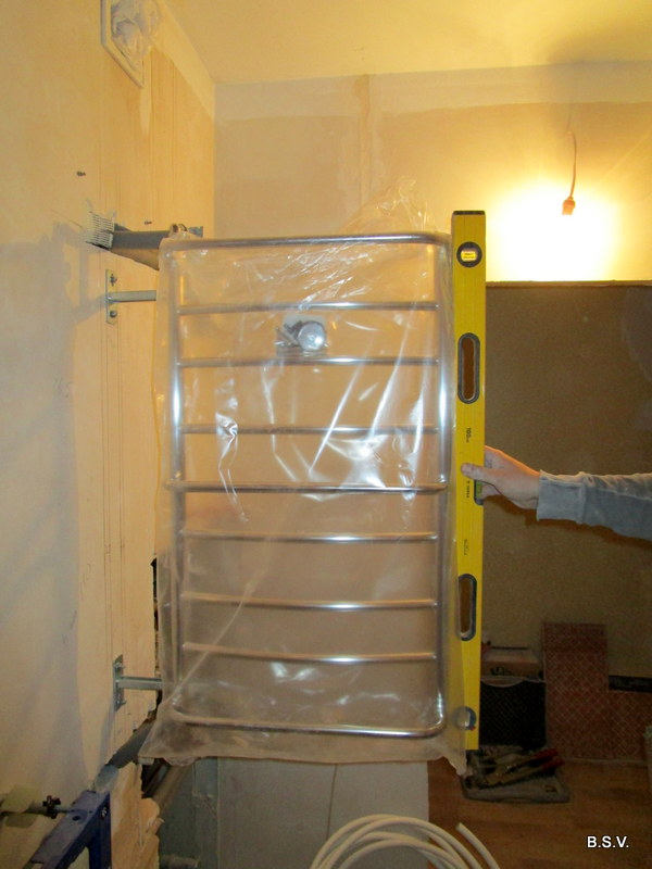

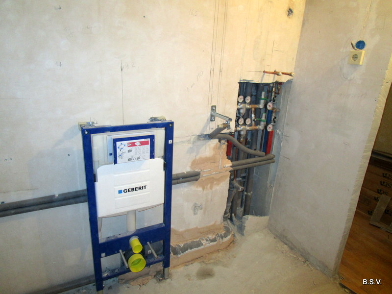

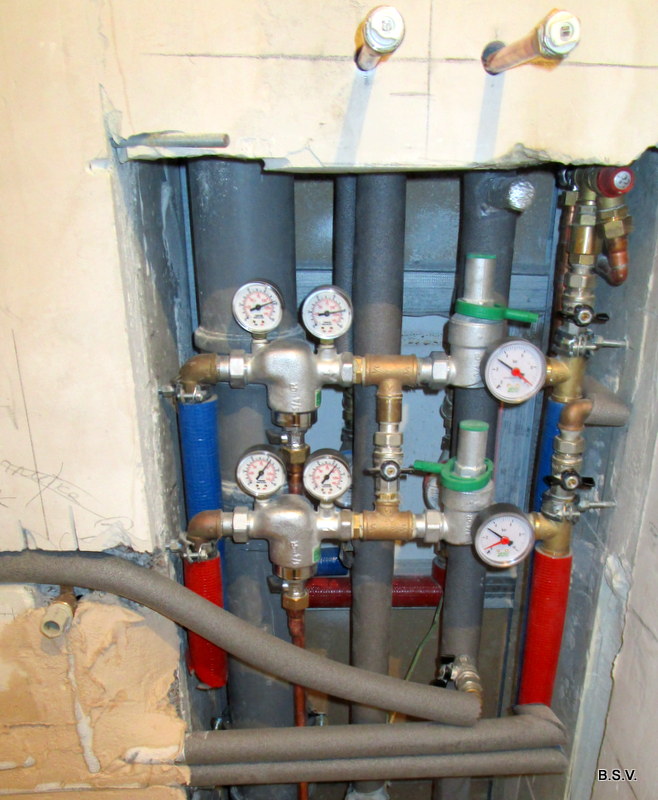

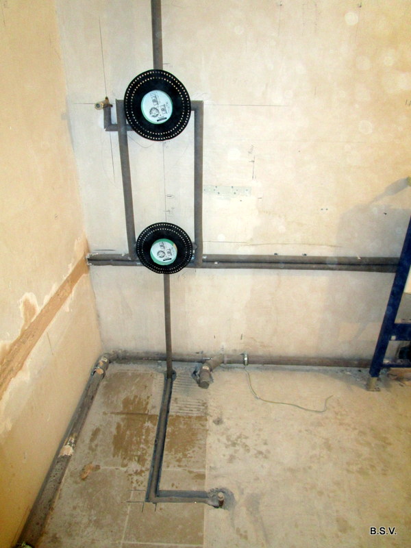

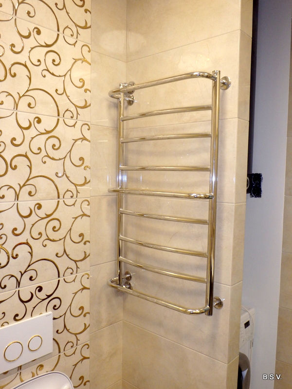

В связи с чем (с какой целью) полотенчик крепили к стене, а не к перегородке?
На момент монтажа, перегородки не было.

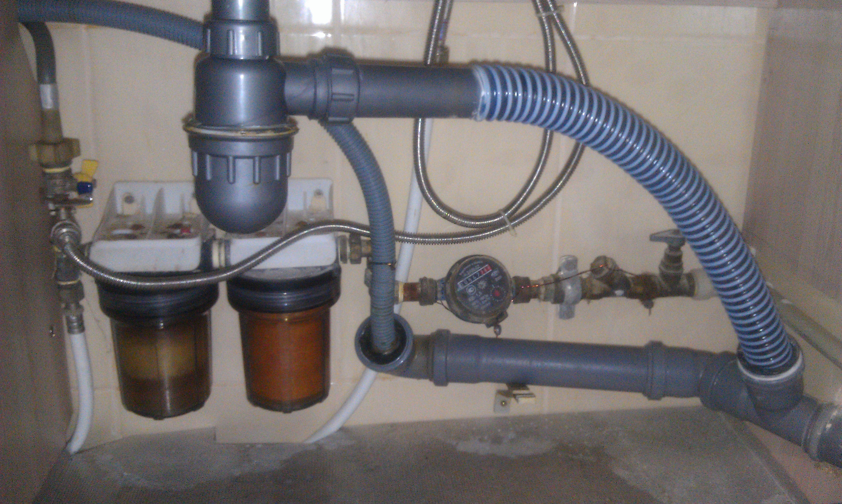

Всем привет, заранее извиняюсь если не по теме, но отдельной не нашел. Давно подумывал переделать ввод воды, а тут как раз проблема появилась (оказывается нержавеющая гофра тоже протекает:(). В связи с этим появился вопрос где и какой купить коллектор с регулирующими вентилями (думал 4*1/2 и 3/4 ввод). Ниже фото того что есть, что посоветуете? Коллектор думаю разместить над фильтрами.

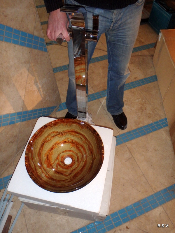

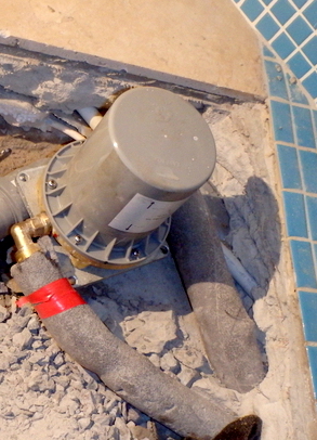

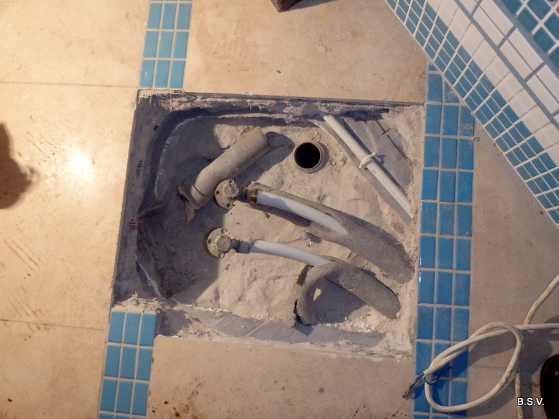

Итак, праздники закончились, завтра в бой.
Перед Новогодними праздниками позвонил старый заказчик.
"Мы когда-то в помещении басейна собирались ставить большую "джакузи", но как помнишь, мы ее установили на улице, но выводы там сохранились. В этом месте, я хочу, чтобы была установлена стойка и стеклянный умывальник "Краус". Они в помещении.
Если со стойкой, как нибудь выкрутишься, но я хочу, чтобы умывальник стоял на тонкой блестящей трубе, без всяких лишних деталей. У нас осталась всего одна плитка.
Финансовый вопрос меня не интересует.
Я уезжаю, деньги на "подумать", лежат в котельне на котле."
Перед Новым годом, съездил туда и сказал, где мне раздолбать стяжку.
4.01. пришлось ехать, и выполнить некоторые подготовительные работы.
В принципе, я придумал, как это сделать, но наверное завтра буду создавать тему.
Победившему, чье решение будет использовано, премия 500 грн.

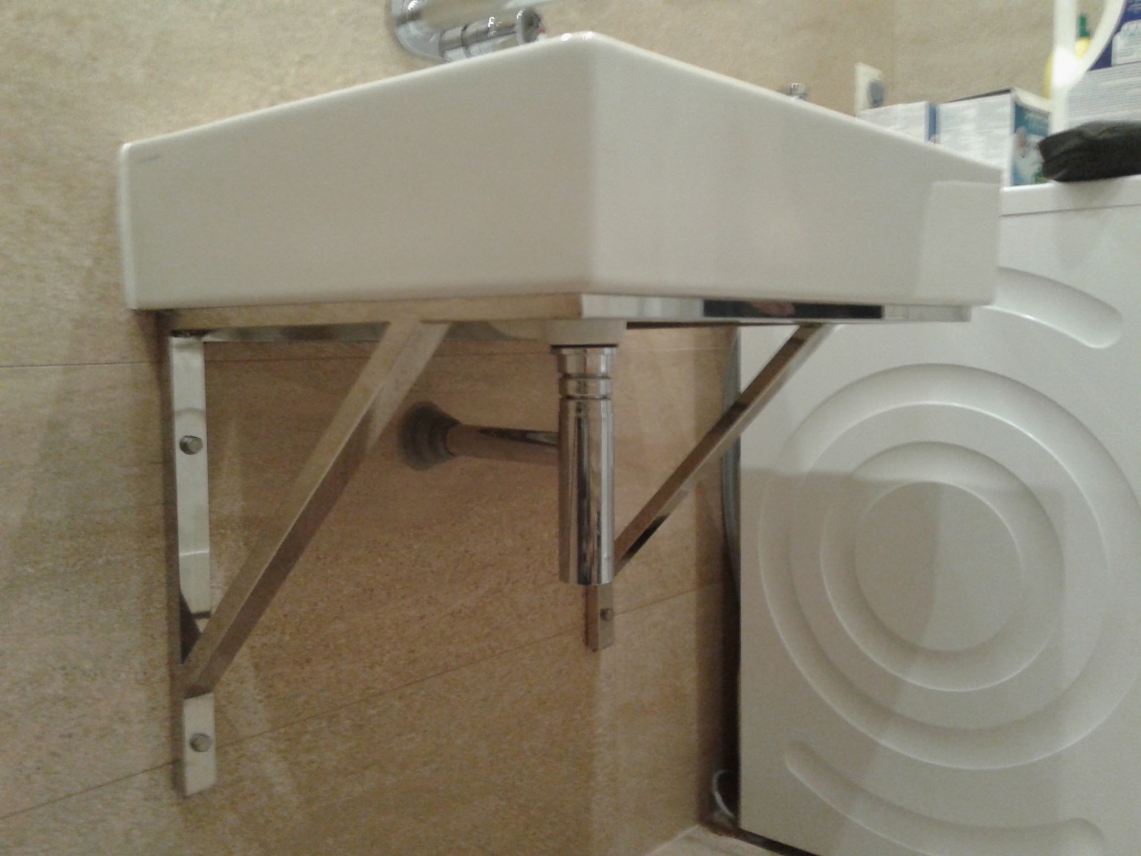

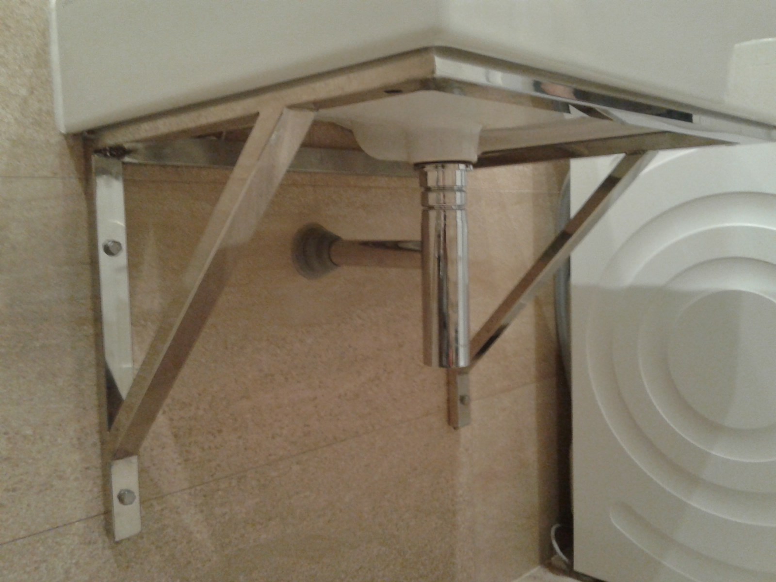

У клиента сложилась ситуация, что раковину нельзя закрепить за штатные места. У меня есть кореша - делают всякое из нержавейки для яхт и бассейнов. Клиент остался ОЧЕНЬ доволен...

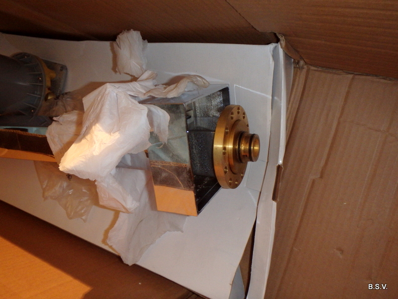

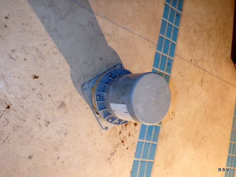

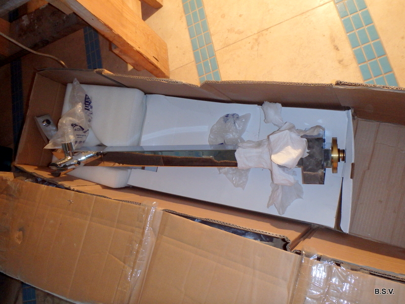

Как вариант: подобную мебельную ногу viyar.ua/products/51691 креплениями в стяжку на раструб 50, внутрь ноги сифон HepvO 40/32 (только где его у нас достать). И как-нибудь закрепить ногу к выпуску умывальника kraus.com.ua/image/cache/data/umival-nik-cteklyannii-kraus-gv-103-12mm-a3463-500x500.jpg.
Мало фотографий. В голове крутится идея, но вводных не хватает.
Есть модель стойки?
Есть модель стойки?
Модель стойки не нужна, ее в каталоге нет, это отдельная конструкция.
Выводы под нее уже сделаны.
Об остальном завтра, в другой моей теме.
Первое, что я сделал, это позвонил мебельщикам.
Труба сделана из тонкостенной стали, поэтому она не пойдет.
Это по той проблеме, что Вы мне звонили ?
Имхо, но "Идо Мозаик"
ido-mosaik-mosaik-15.jpgсмотрелось бы лучше.
О вкусах конечно не спорят, но сваянная друзьями конструкция, изобилует излишними деталями, которые "утяжеляют" внешний вид.
Но повторяю, это мое , имхо".
За предложение помощи, спасибо.
да - это то что я звонил
мы ее нашли в инете - заказчик не одобрил
тогда я вспомнил про своих знакомых....
качеством ребят остался доволен) а это самое главное)))

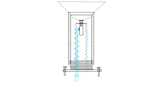

Если бы такая задача стояла передомной - то ключевой фразой для меня было бы : " Финансовый вопрос меня не интересует.". Если бюджет действительно не ограничен - то я бы тоже использовал вариант с круглой ногой , но не мебельною , а с пищевой нержавейки ( можно даже отполировать ) Вот тут нашел любой диаметр steelsukraine.com/g5922982-truby-pischevye-tselnotyanutye/page_4 , или обычную стальную с последующим хромированием . Взял бы сифон ( как на фото у red baron в посте №3248 ) к нему уголок под 90* а дальше гофра ( на картинке нарисовал зеленым) . С помощью токаря и токарного станка на одном конце трубы выбрал фаску под умывальник , а на другом конце нарезал внутреннюю резьбу . С помощю то го же токаря делаем фланец с наружной резьбой , и монтируем его в стяжку . Весь гемор с резьбой для возможности демонтажа , но можно и просто наглухо приварить. Дабы уберечься от случайного падения умывальника на сифон монтируем кронштейн ( на рисунке красным ) и закрепляем всю конструкцию длинными пружинами ( на рисунке синим цветом ). Диаметр трубы выбирал бы минимальный - лишь бы сифон влез .Ну в общем как то так. P.S. Сори за качество рисунка , но думаю понятно .

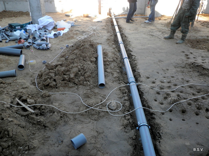

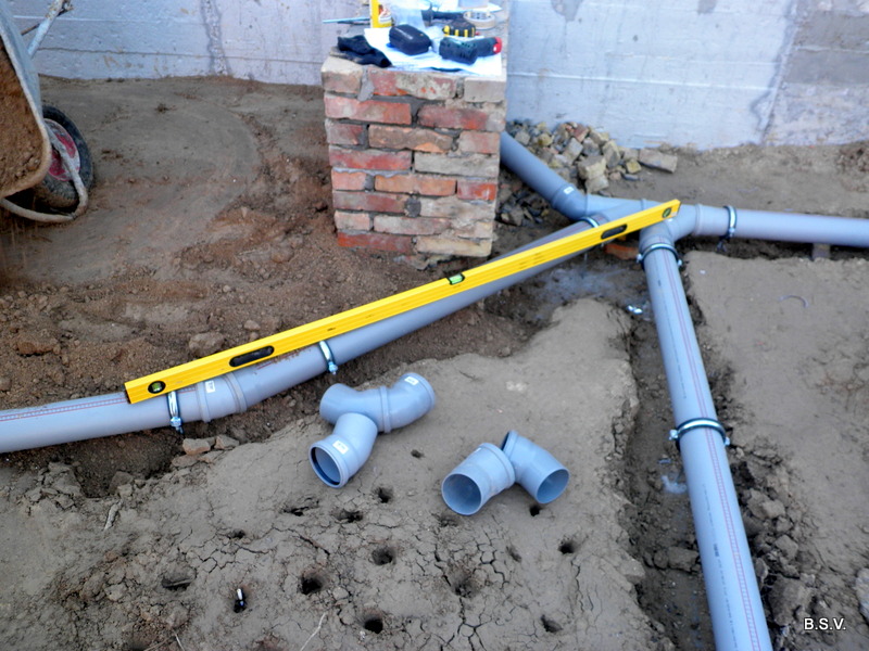

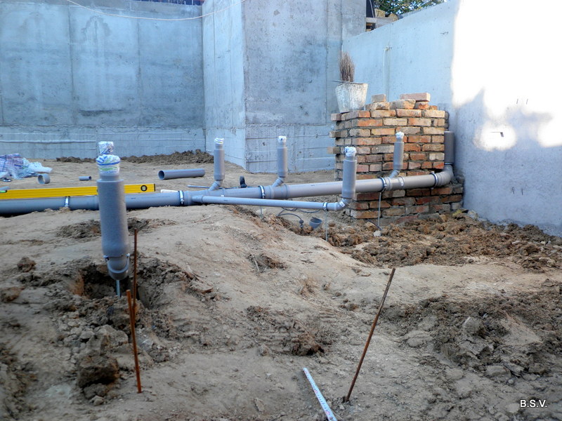

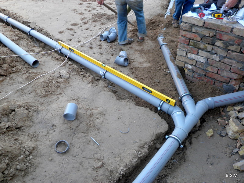

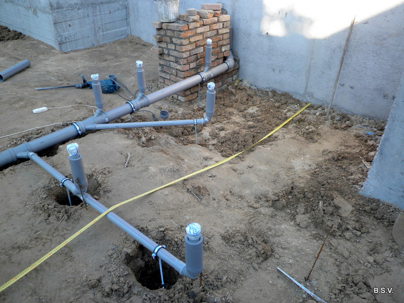

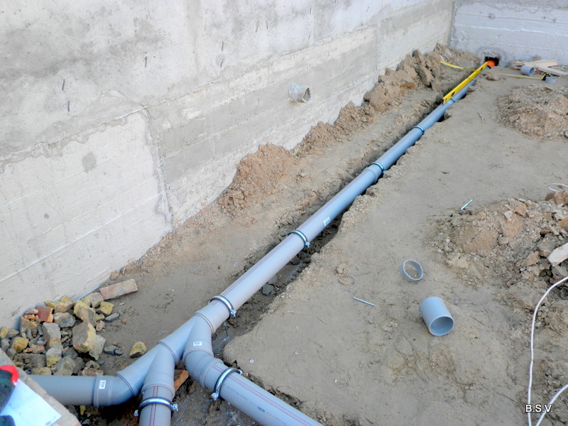

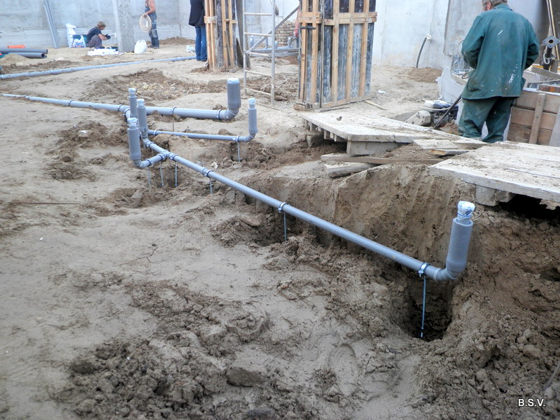

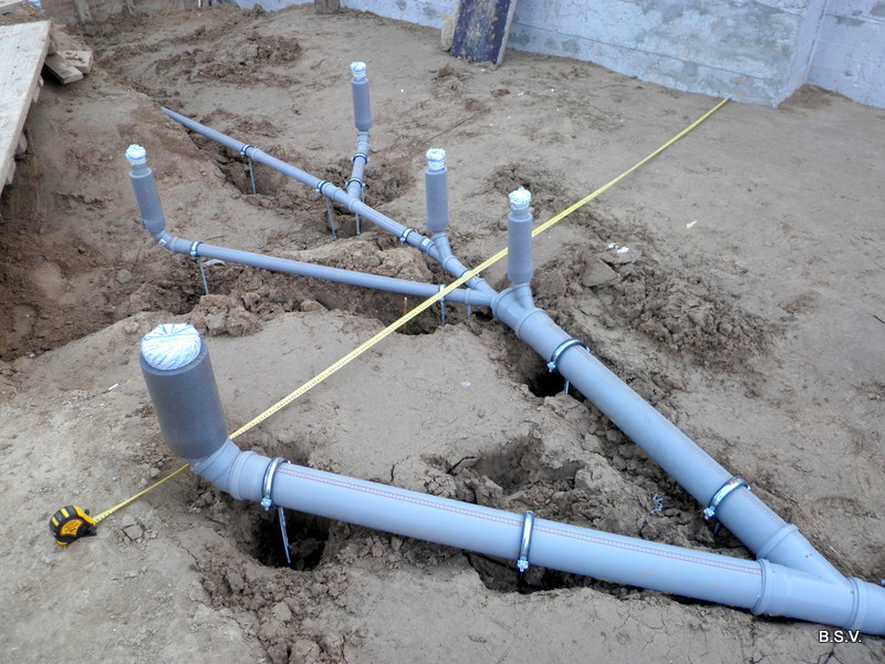

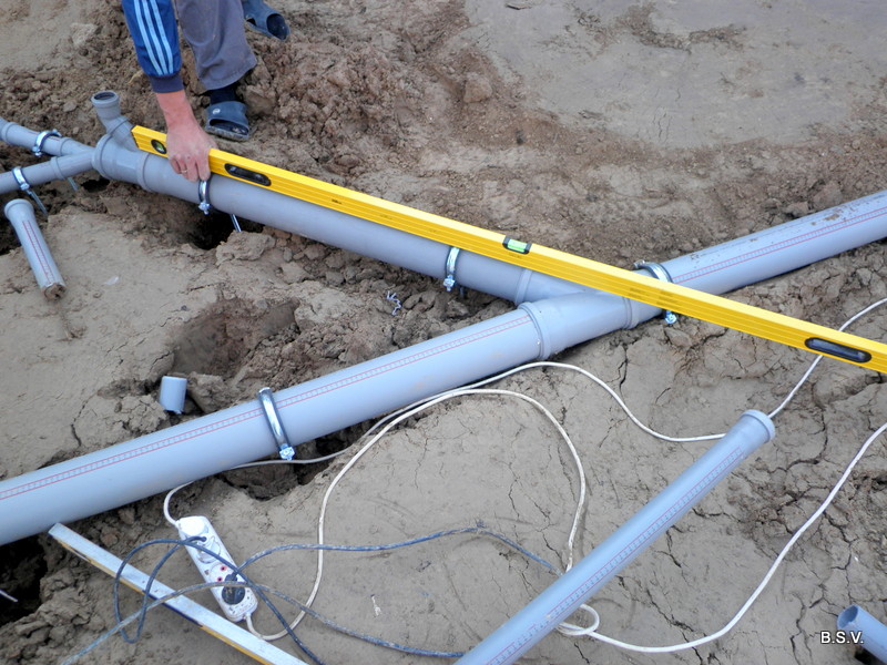

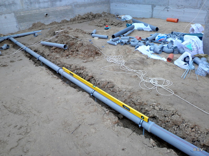

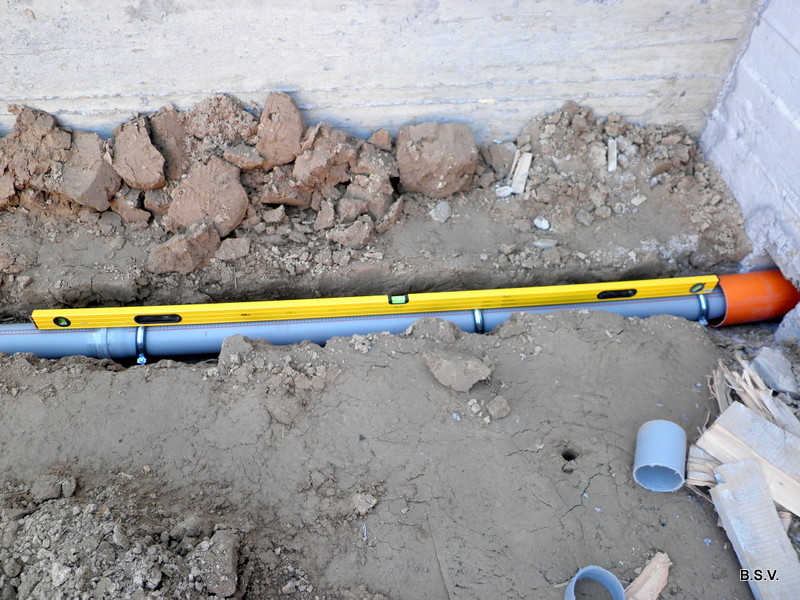

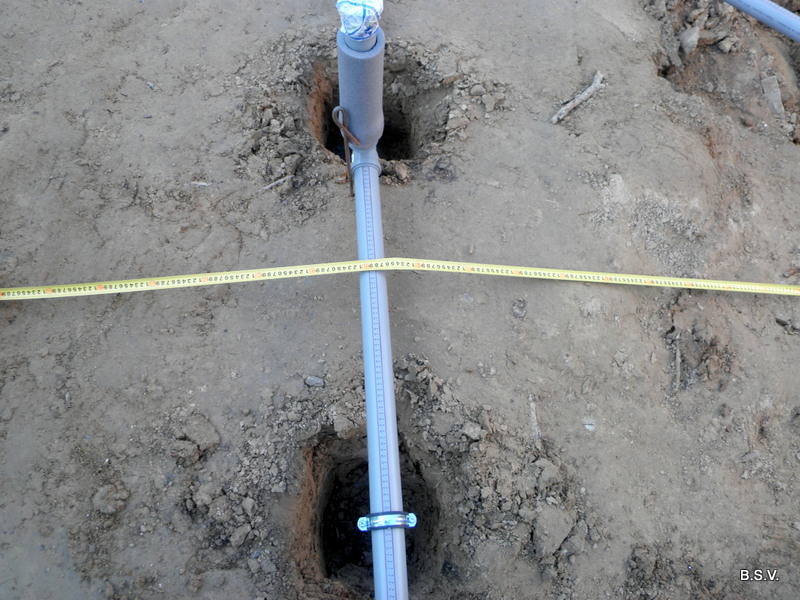

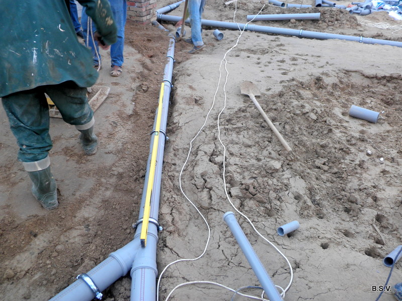

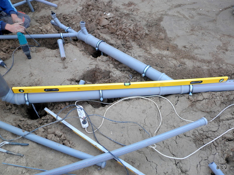

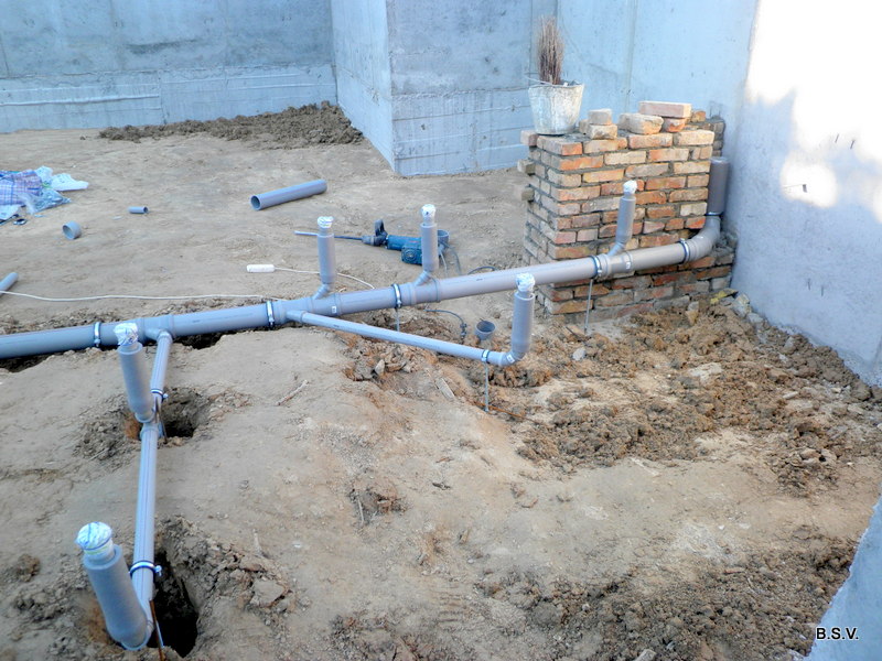

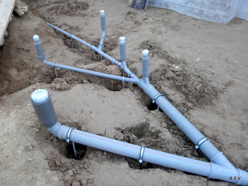

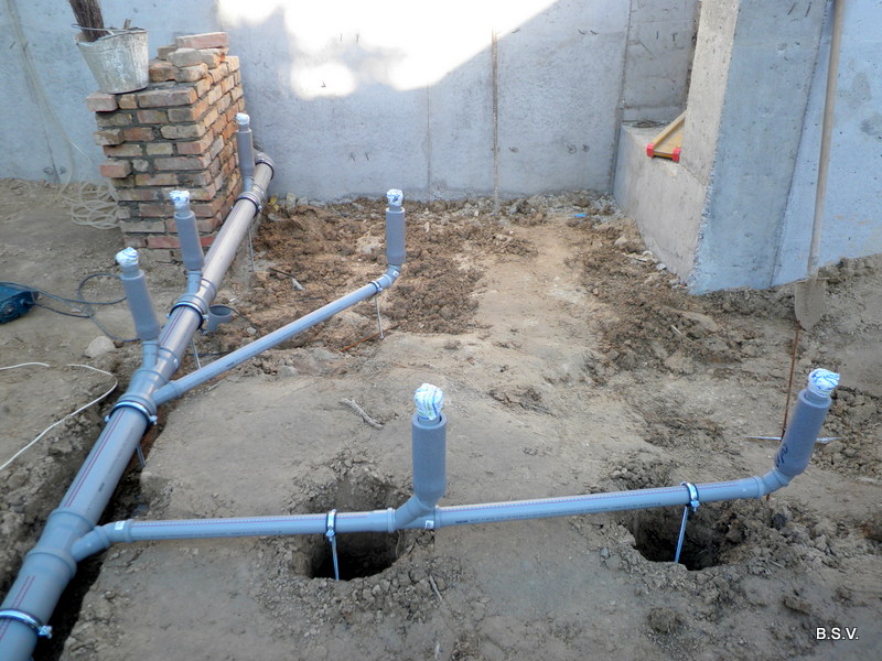

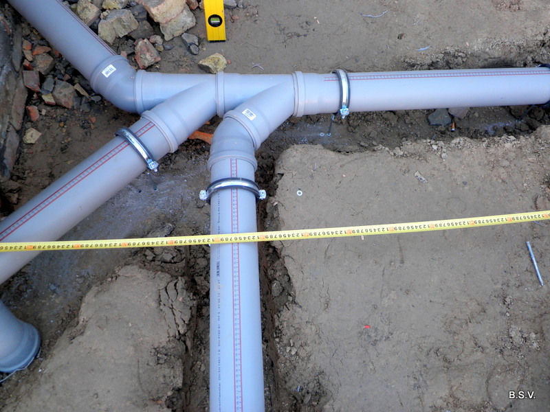

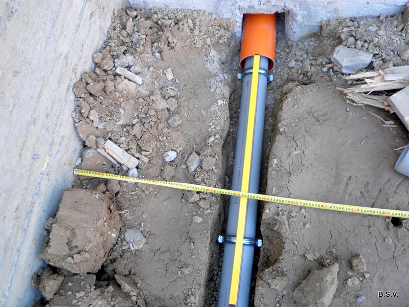

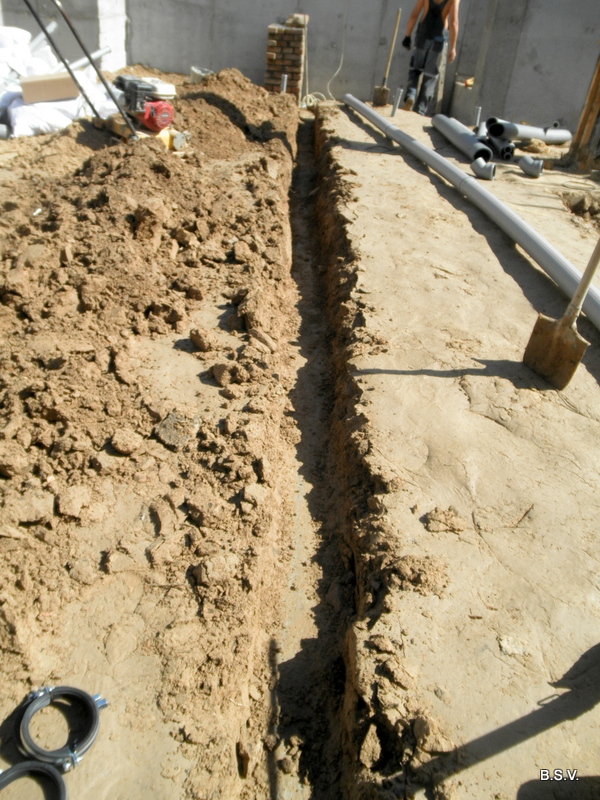

Несколько дней назад, интегрировали газовый котел в уже действующую котельню.
И хотя до полного завершения объекта еще наверное далековато, но общая картина уже нарисовалась.
Поэтому можно рассказать.
Начиналось все осенью 12 года.
В наличии были планы и общий фундамент цокольного этажа.
Под слоем глины по всей площади была залита бетонная подушка.
Ноль был указан относительно точно, поэтому начали.
При прокладке канализации ушло много шпилек, с изменением высоты которых, уровень канализации приводился к стандартам.
Немного фото процесса.
