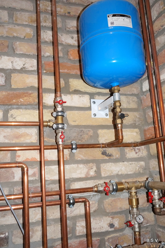

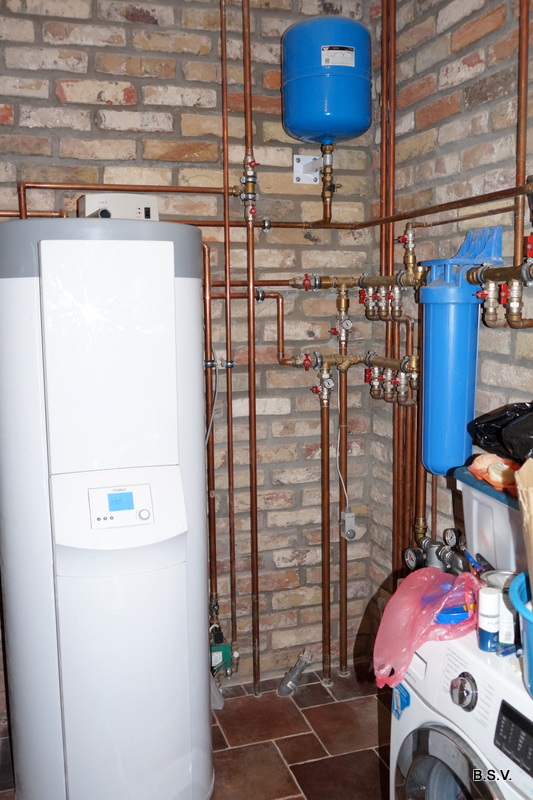

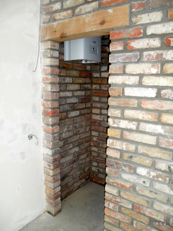

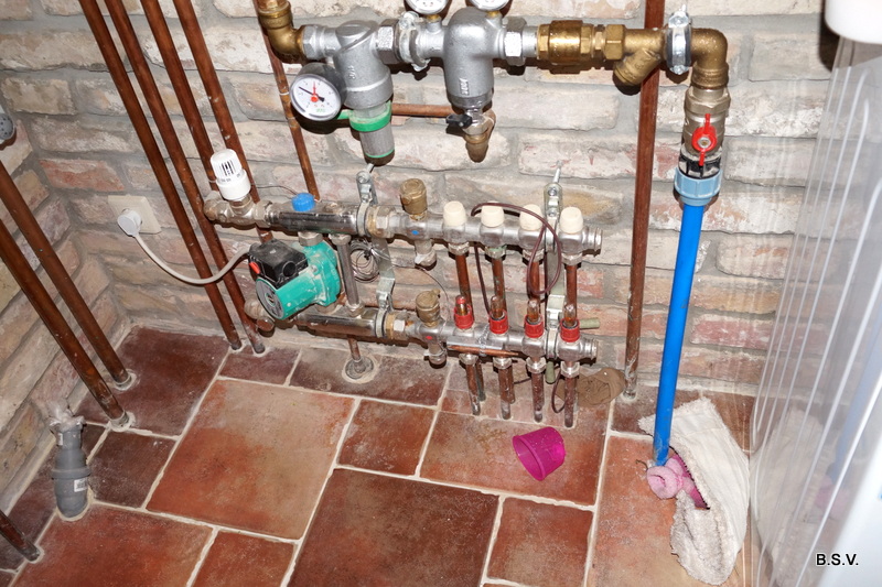

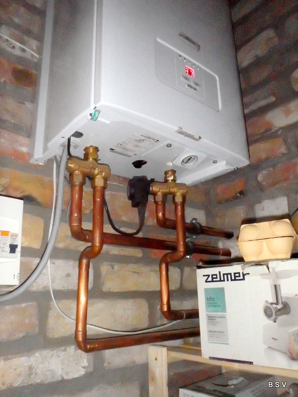

Подпитка котла. Действительно удобно, я оценил. В отличие от этого хлипкого котлового крана подпитки.
Так и подумал. Просто не видел никогда хлипкого крана на подпитке.
В данном случае это котел Bosch Gaz 6000 W. Кран подпитки у него хлипковат и расположен крайне неудобно.

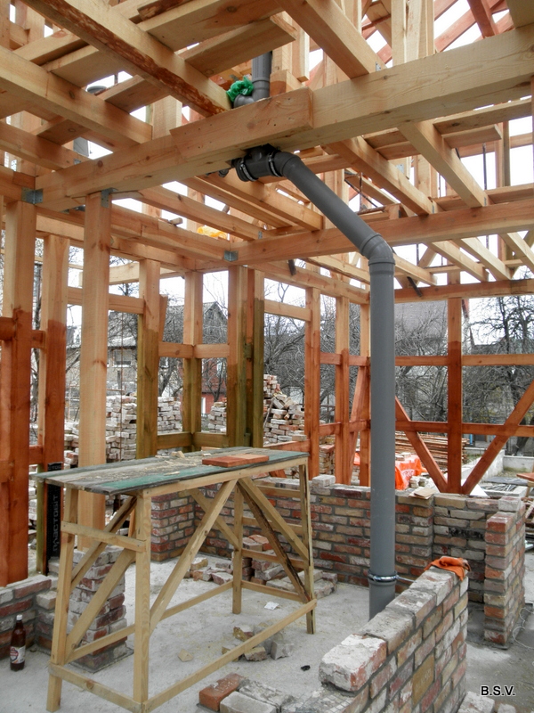

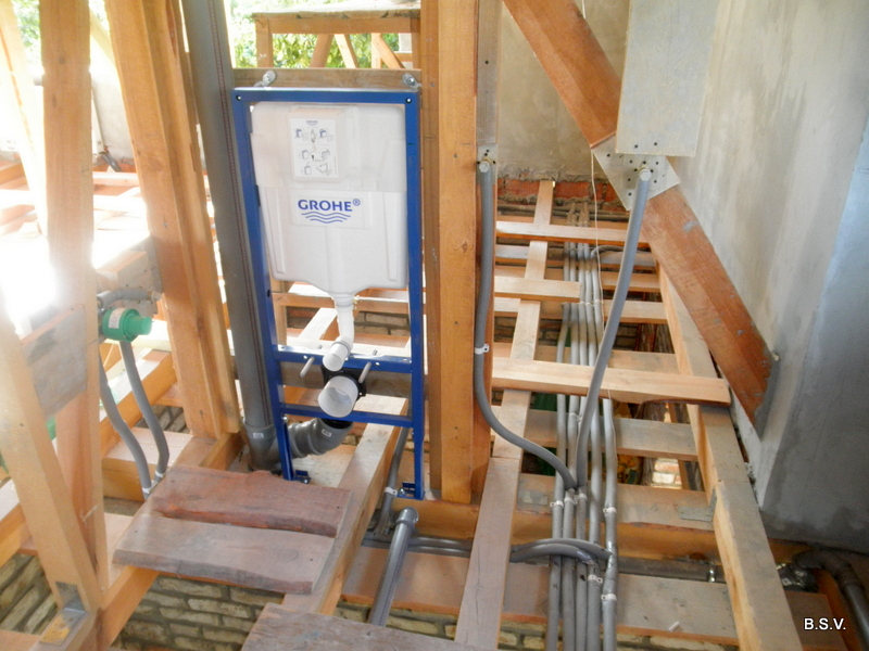

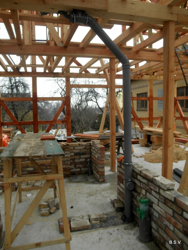

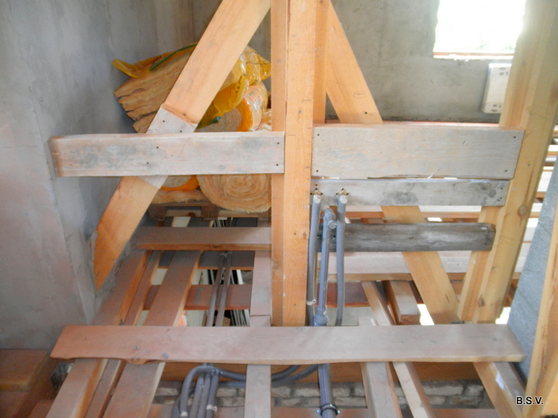

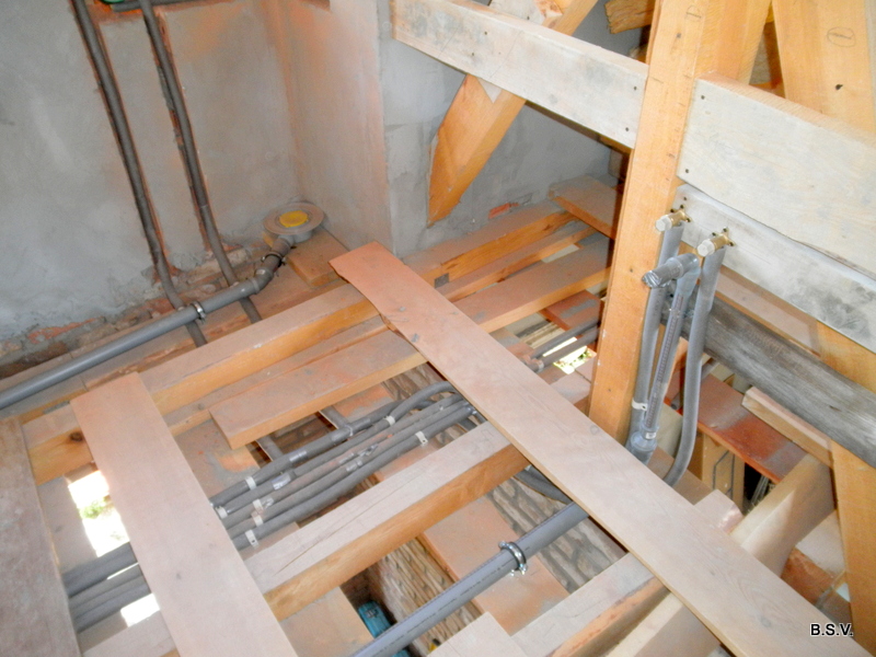

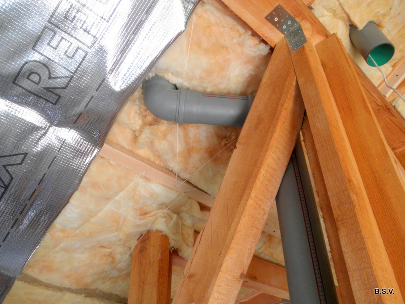

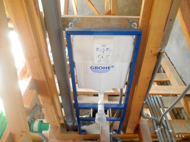

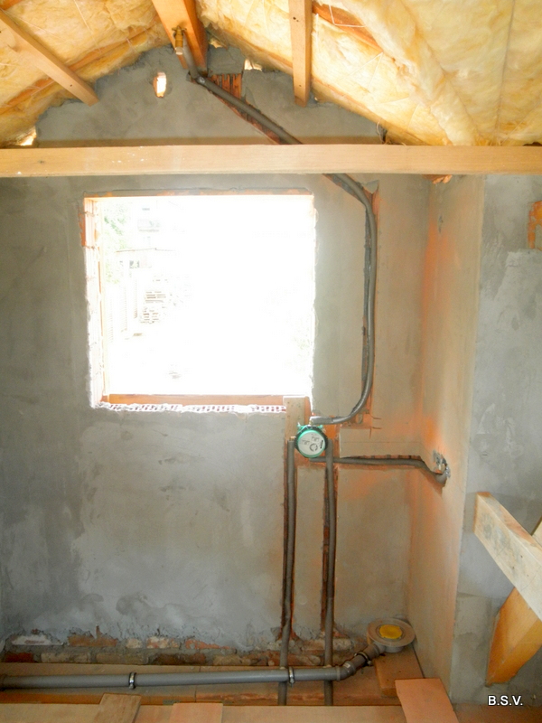

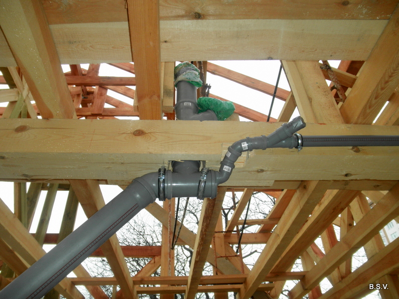

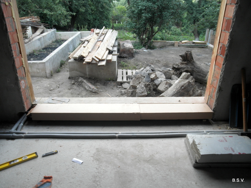

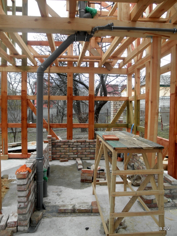

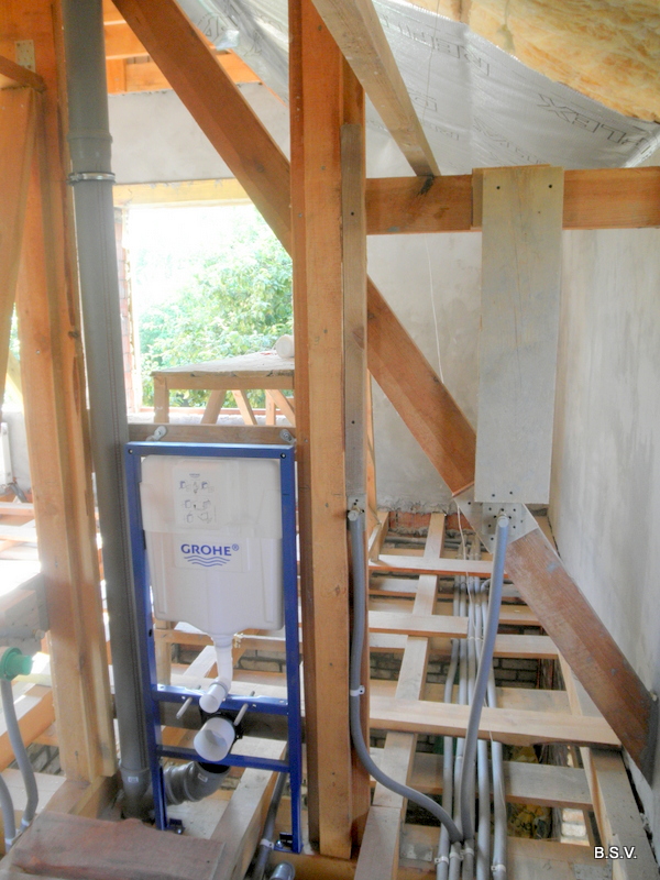

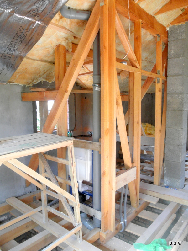

Перед постройкой стен, были проложены стояки и часть лежака канализации.

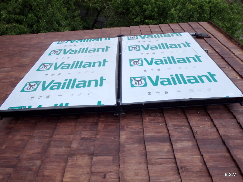

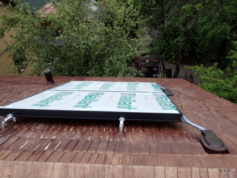

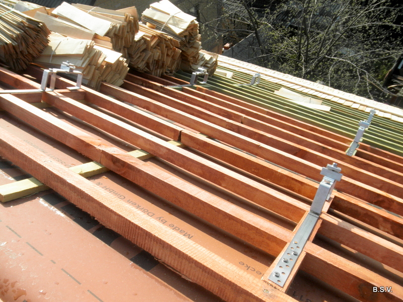

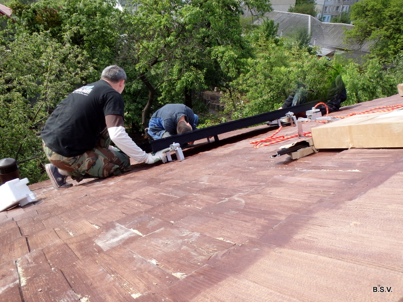

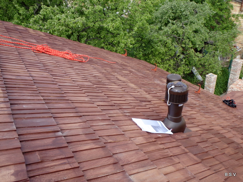

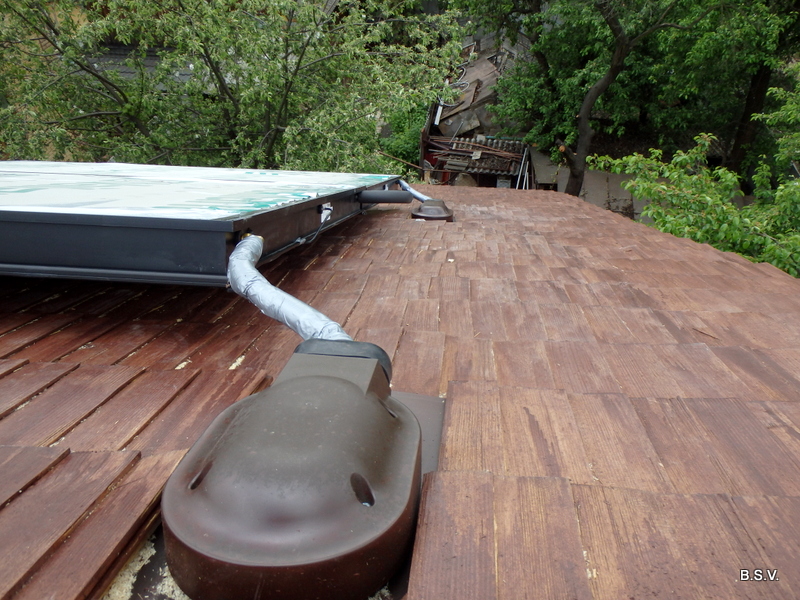

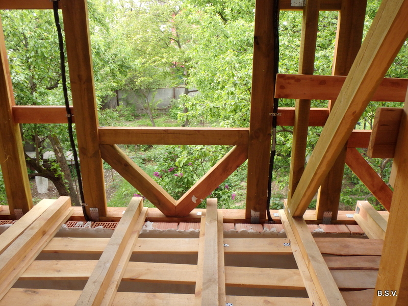

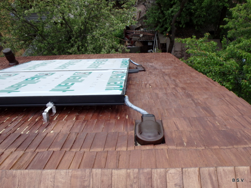

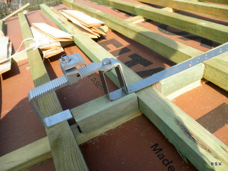

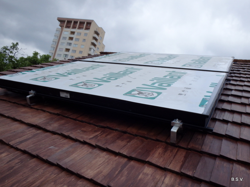

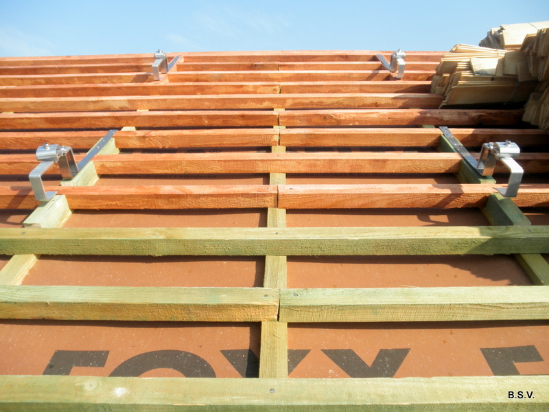

Также были установлены на обрешетку кровли крепеж солнечных коллекторов и проложена трасса для теплоносителя.

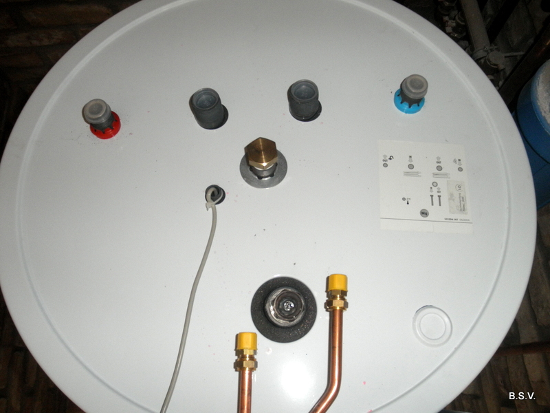

На свое место был прикреплен котел и примерен бойлер ГВС.

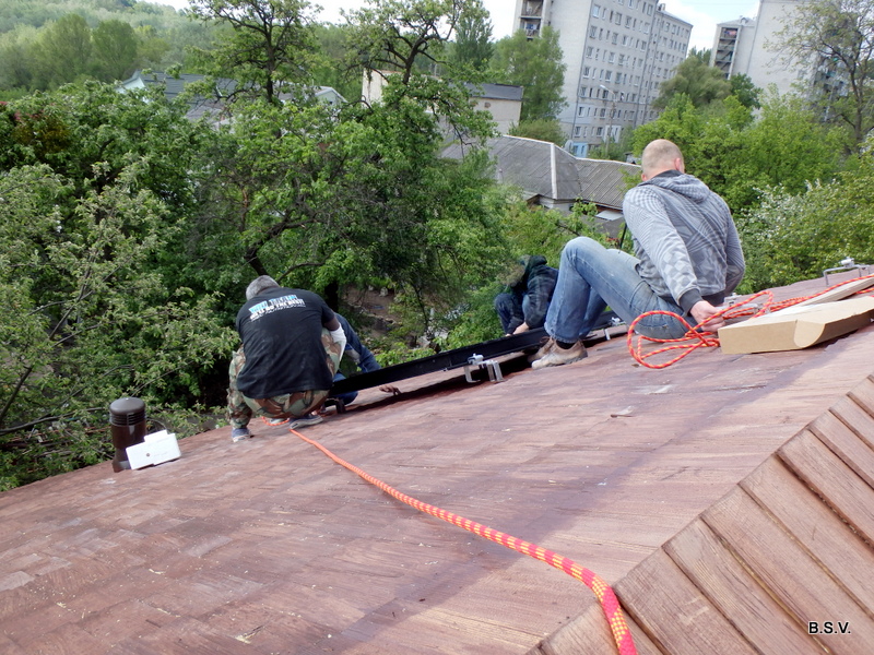

Это тоже Вы? Я просто раньше не видел сантехников на кровле и даже не слышал о таких. Плоские не в счёт разумеется.
Коллектор какой планируется, сезонный или круглогодичный, плоский или трубчатый? Это для того что бы понять что выбирают люди. Судя по фото бойлер битермичекий, значит коллектор круглогодичный? Там что крыша будет из деревянной дранки?
Плоские сантехники? :D

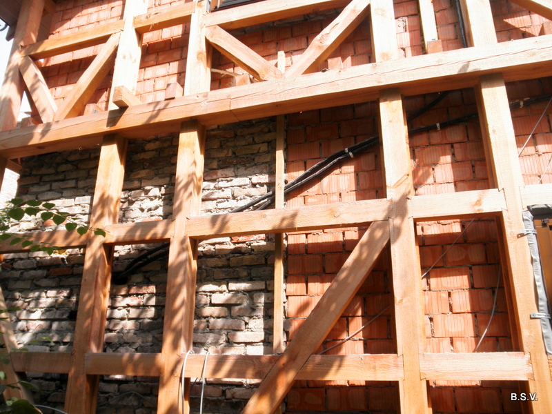

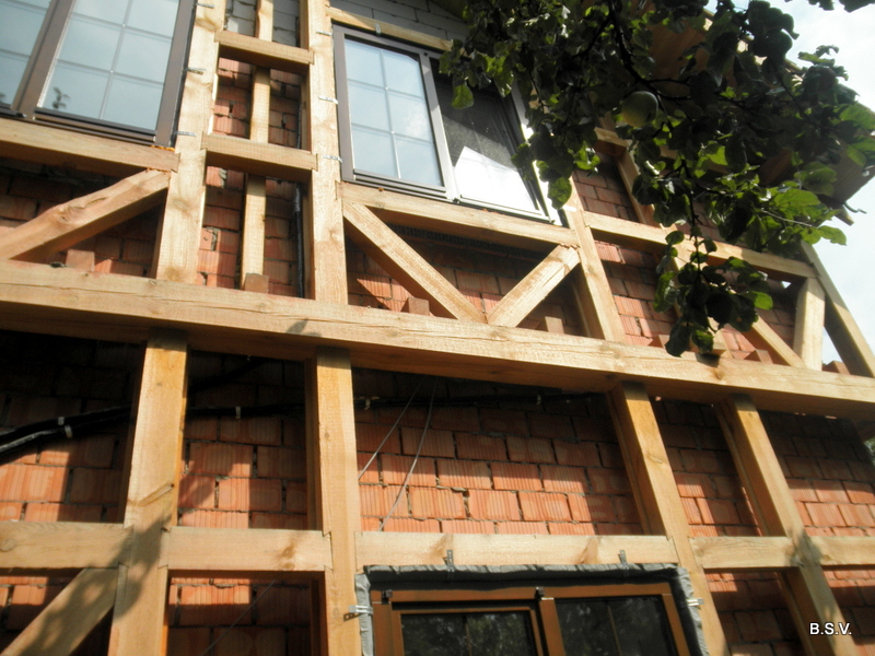

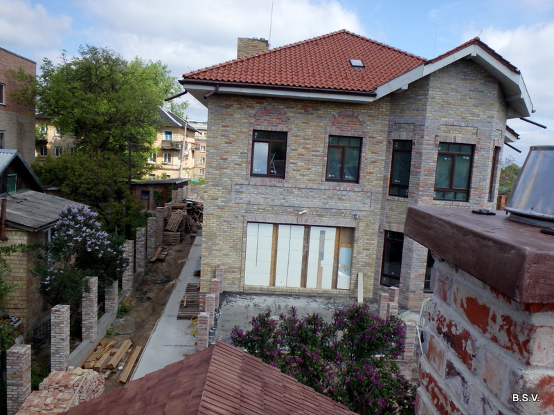

BSV, а крыша гонтом будет покрыта? Домик такой себе нетривиальный получается.
Да домик вообще бомбезный! Похоже под фахверк. Я промолчал потому, что B.S.V. не любит комментировать эстетику интерьеров и фасадов заказчиков.

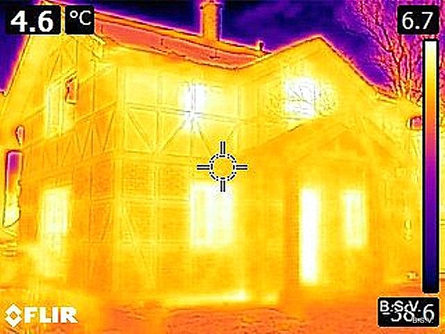

Неудачный (при солнце) кадр теплопотерь.
Практически все сантехники, при необходимости, и с соблюдением техники безопасности, лазают по крышам.
Да, благодаря чуткому руководству коллеги альпиниста Александра К...., было приобретены альпинистские девайсы и были проведены занятия.

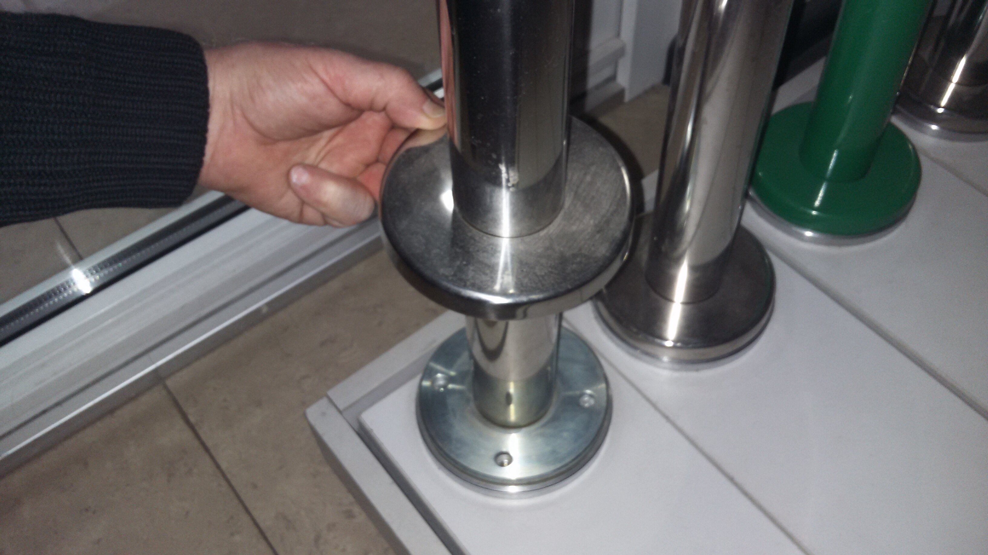

Если со стойкой, как нибудь выкрутишься, но я хочу, чтобы умывальник стоял на тонкой блестящей трубе, без всяких лишних деталей. У нас осталась всего одна плитка.
Можно сделать на 60-ой трубе.

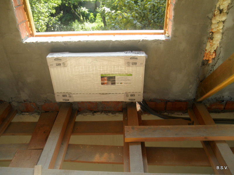

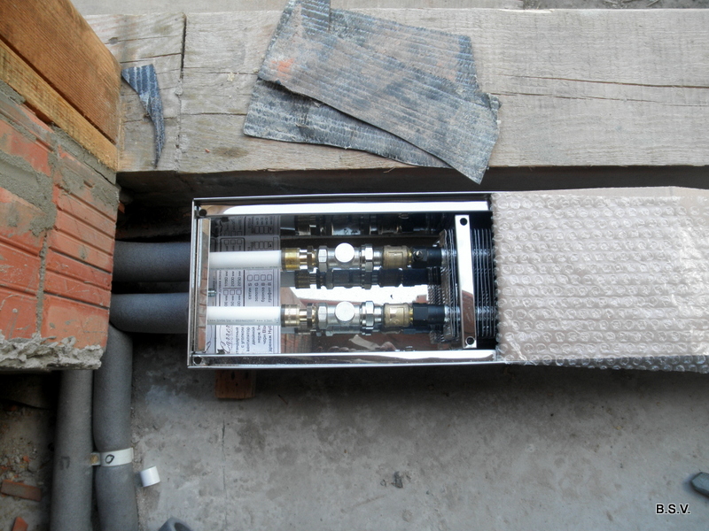

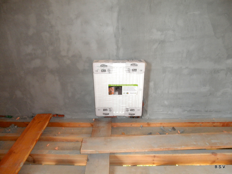

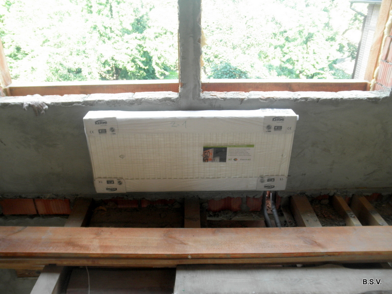

Приехал уменьшенный по глубине конвектор (хотелось поставить вровень с откосом).

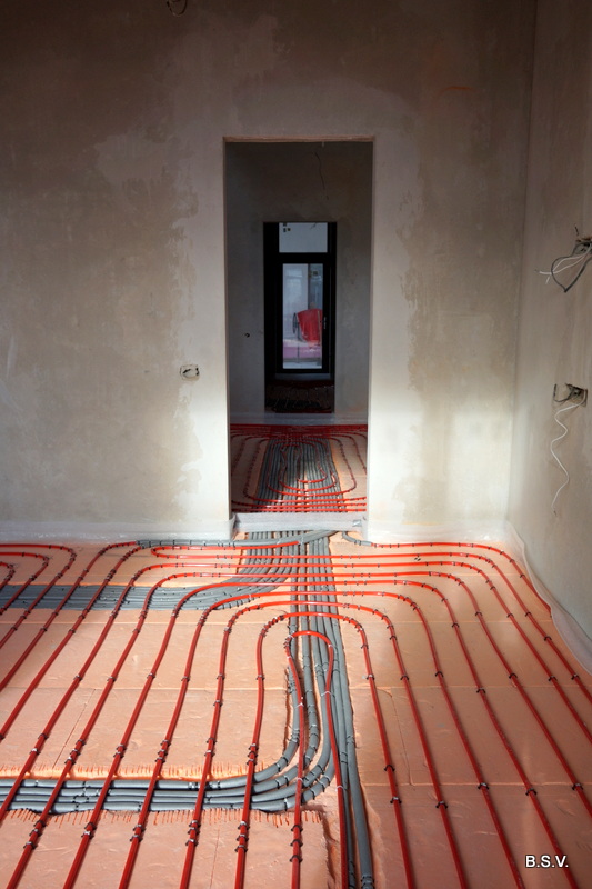

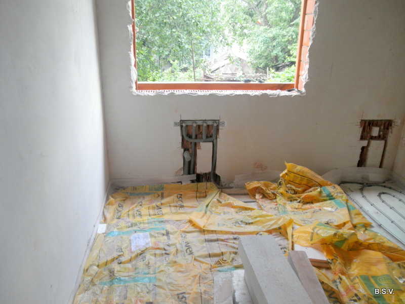

Перенесли выводы кухни, переделали, в связи с новой планировкой, теплый пол.
Закончили ОВК 2 этажа.
Да ну нах. Я бы ни за что не полез бы, как говорится каждому сверчку свой шесток:) Летом, как на фото, еще можно подумать, но сейчас в холод и обледенение лезть, это самоубийство, ИМХО:)

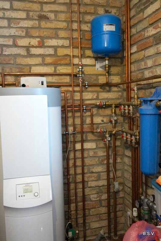

Сын "дорисовал" котельню.
Понаподключал какие-то синенькие и белые девайсы :)

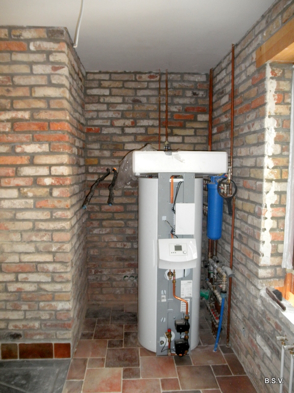

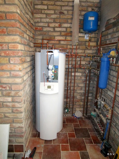

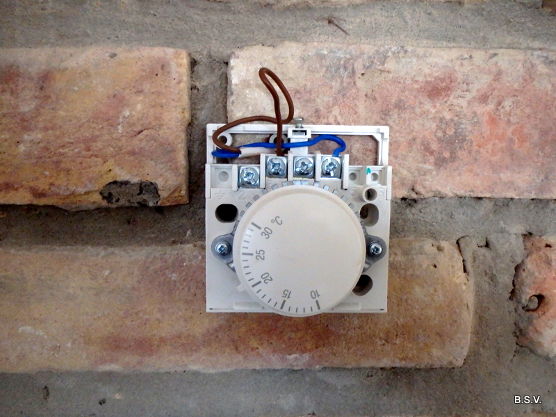

Логика работы простая, как древко лопаты.

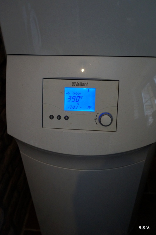

Дом топит котельня основного дома, на момент фото и до сегодняшнего дня ТТК 40 Квт Будерус.
Когда температура подачи падает до значения, выставленного на термостате, установленном на входе в маленький дом, сигнал подается на комнатный термостат Хонейвел.
Если температура меньше чем установленная на термостате, включается электрический котел.
Электрический котел также догревает ГВС в Ауростепе.
В принципе, со слов заказчика, со средины весны до средины осени, котел на ГВС не включается.

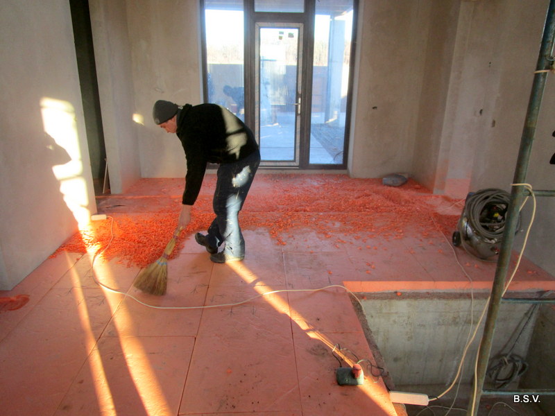

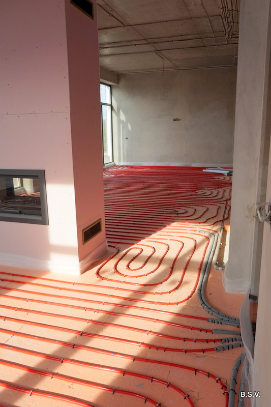

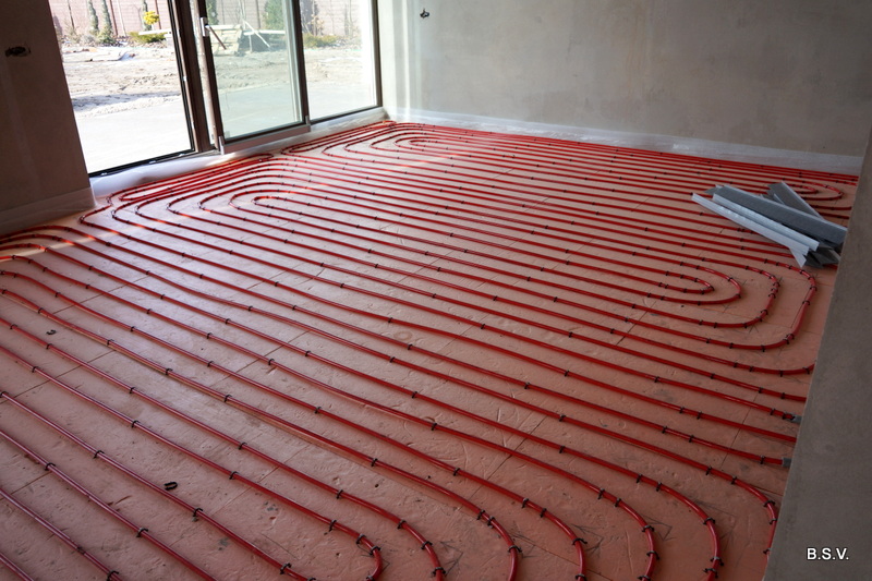

Была ситуация, когда за 5 дней нужно было выкатать 3 км трубы ТП на разных объектах.
Это с разметкой, и некоторыми дополнительными работами.
По дополнительным работам.

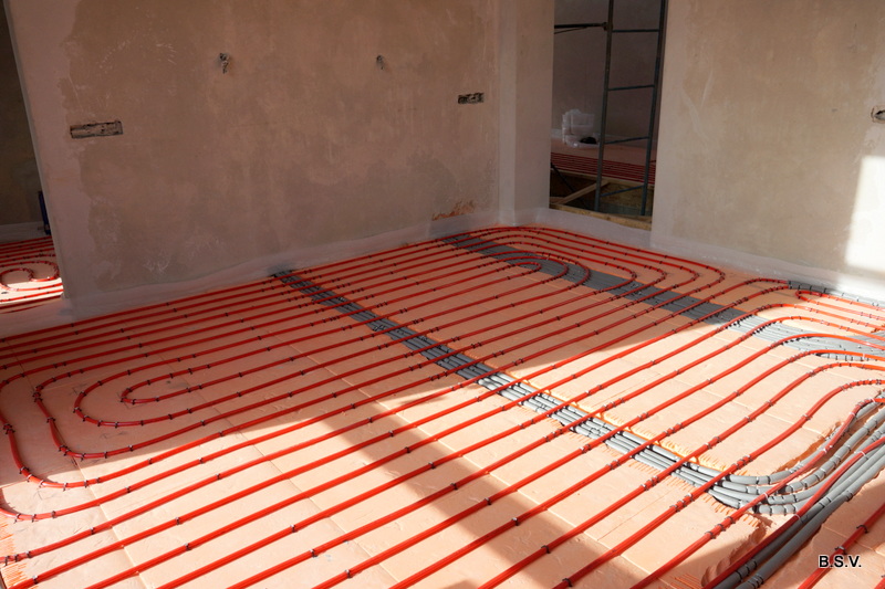

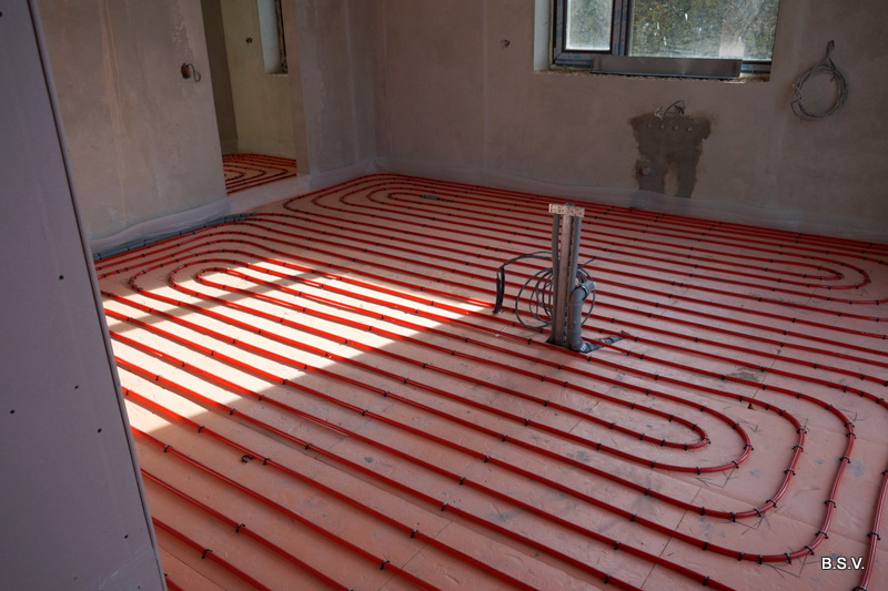

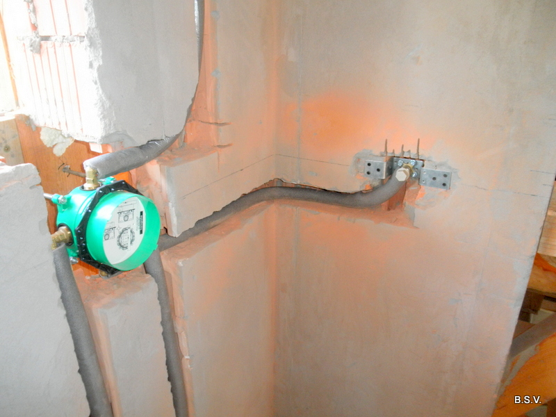

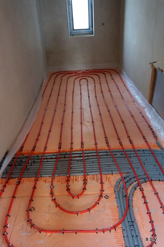

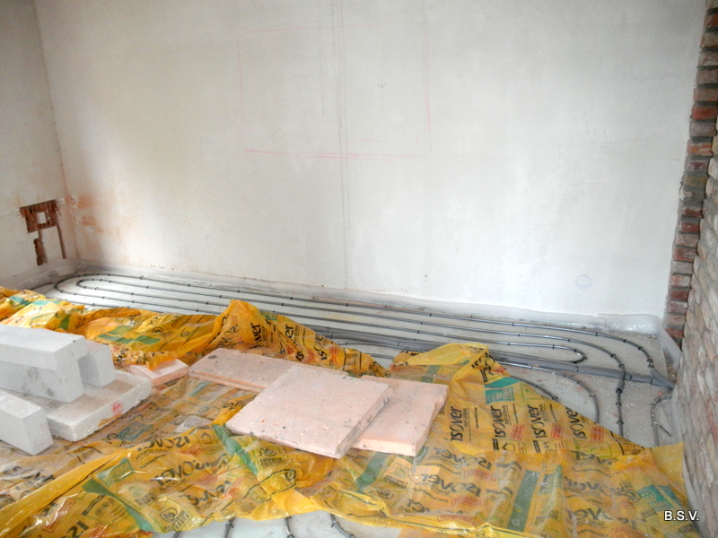

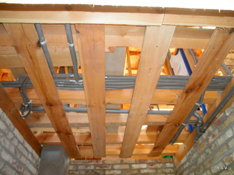

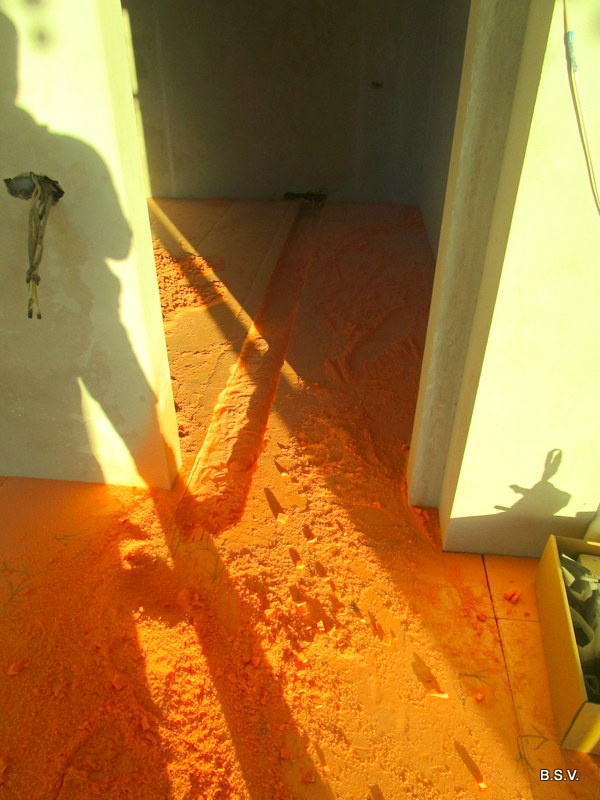

В моем понимании, коллеги возможно не поддержат, теплоноситель с минимальными потерями должен быть доставлен в то помещение, где будет использоваться.

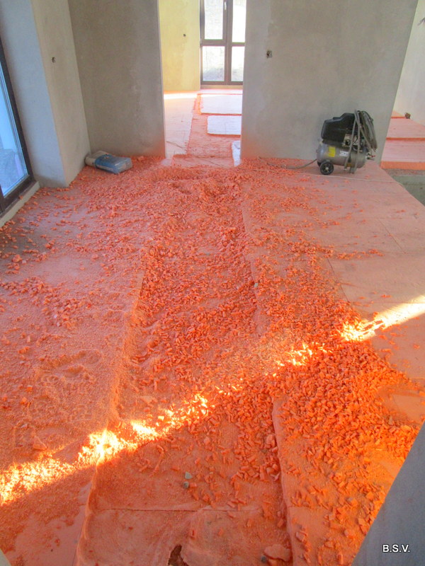

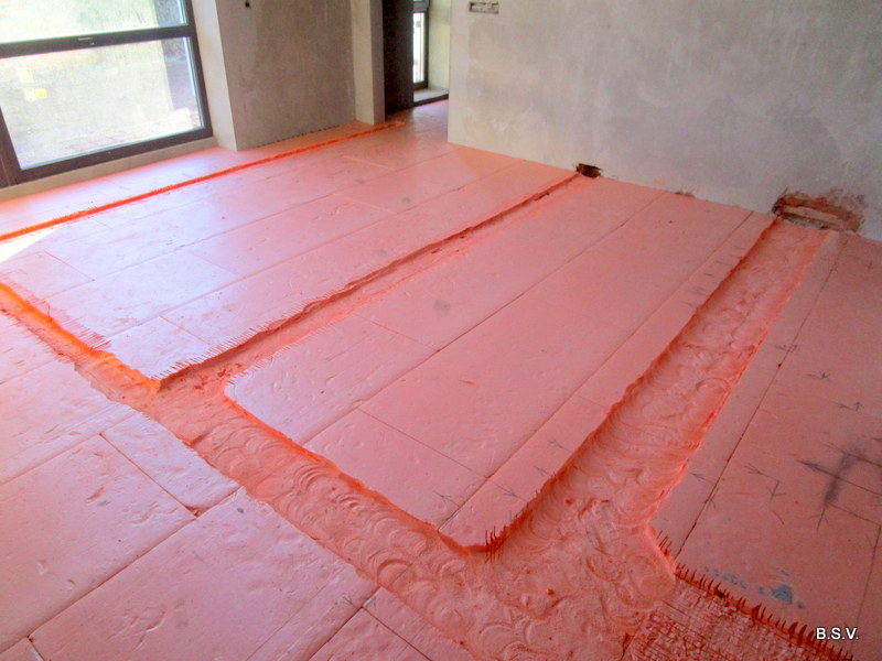

Вы не штробитесь в ЭППСе ?:) Значит мы идем к Вам.:)
www.stroimdom.com.ua/forum/showthread.php?t=105684&page=161
К посту 3213.

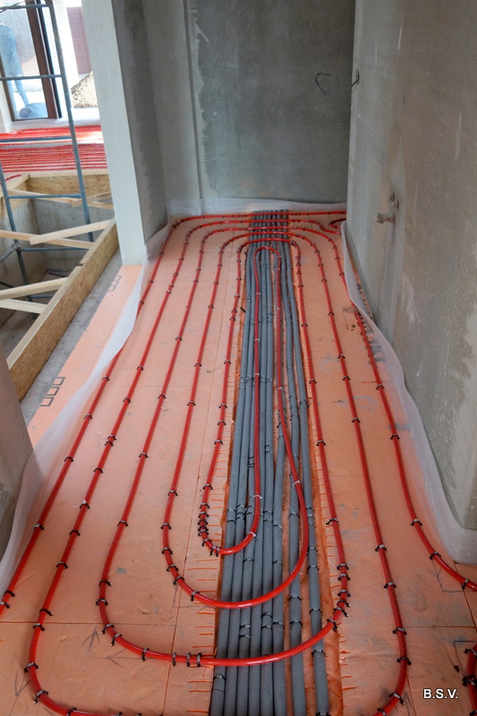

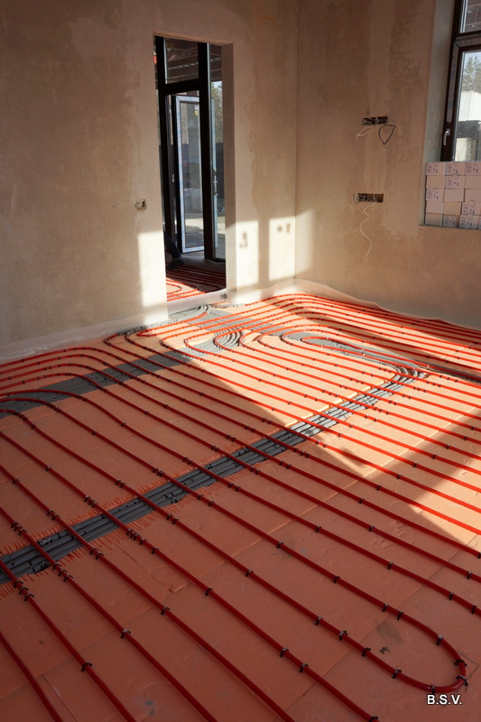

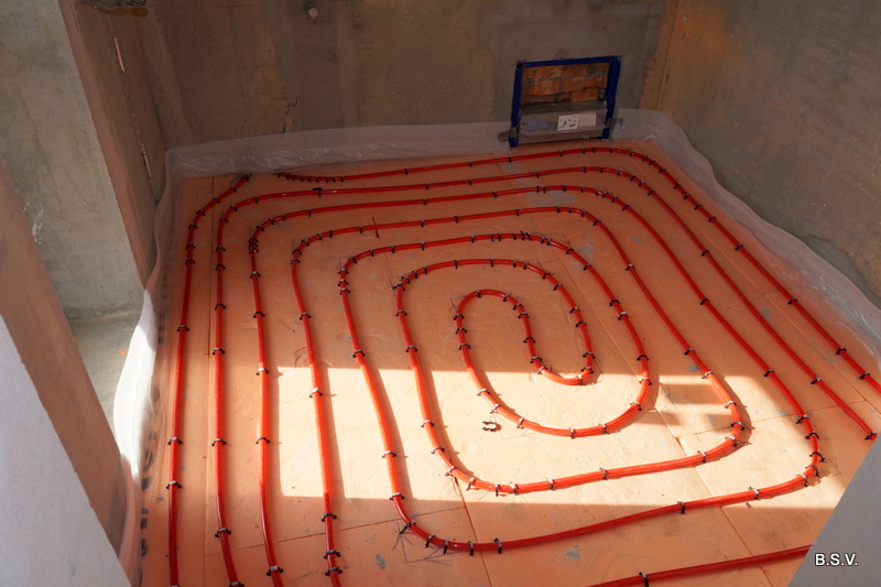

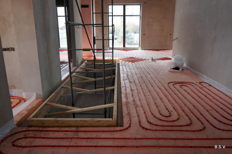

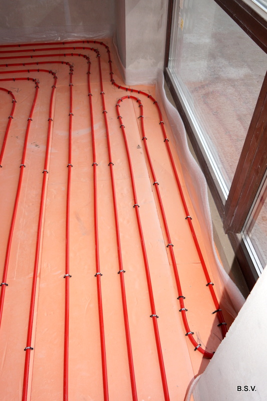

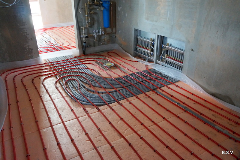

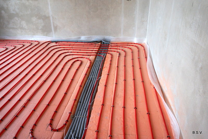

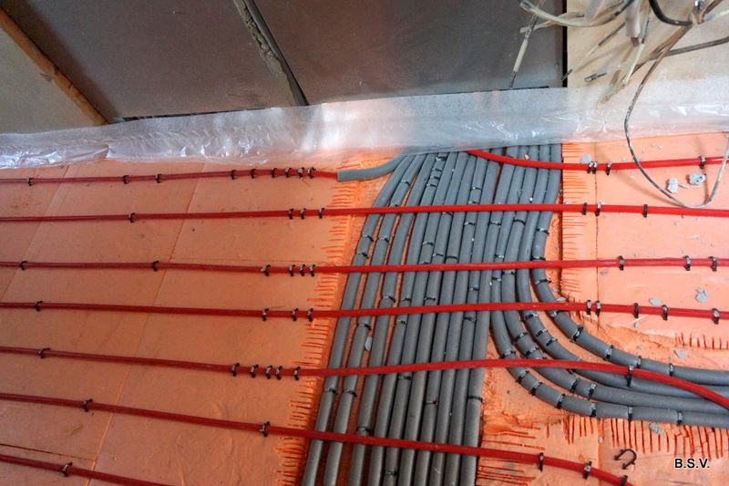

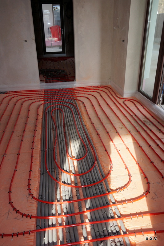

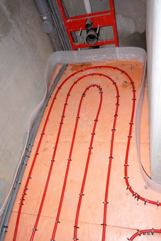

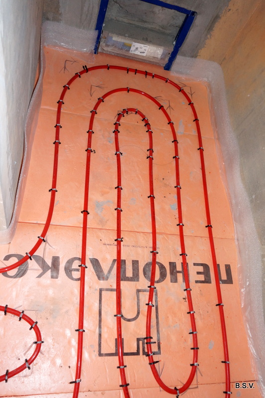

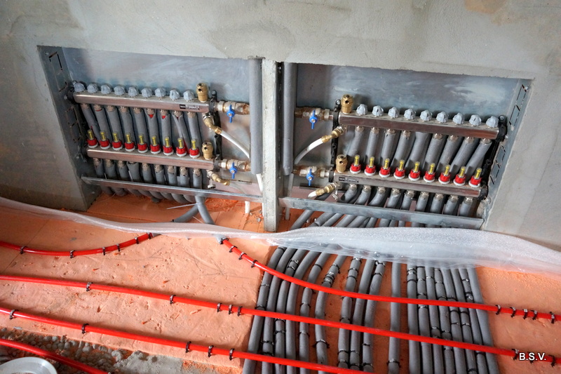

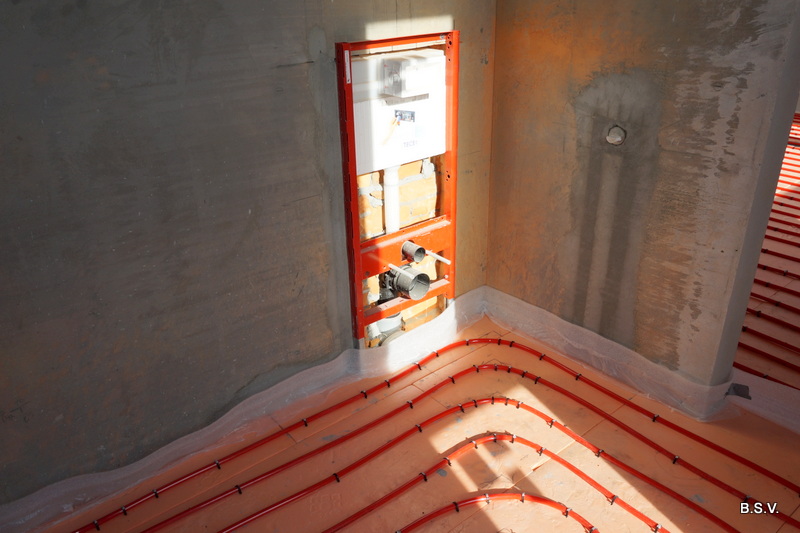

Щтробы в ЭППС предназначались для трасс контуров теплого пола в дальних от коллекторов помещениях.
До места "отдачи" тепла, трубы идут в изоляции.

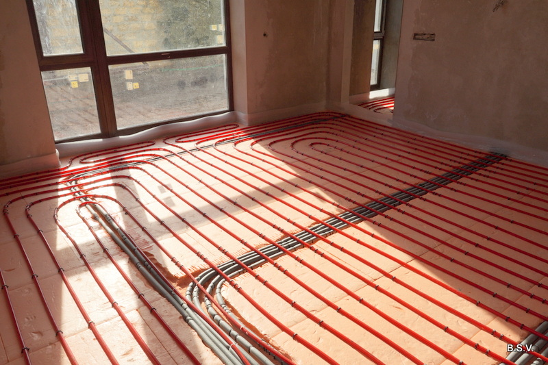

Фото ТП.
Фото ТП.

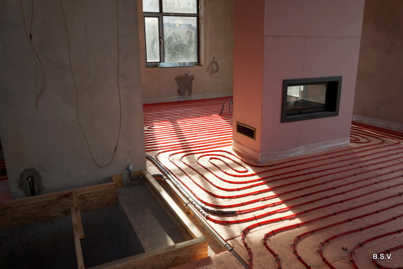

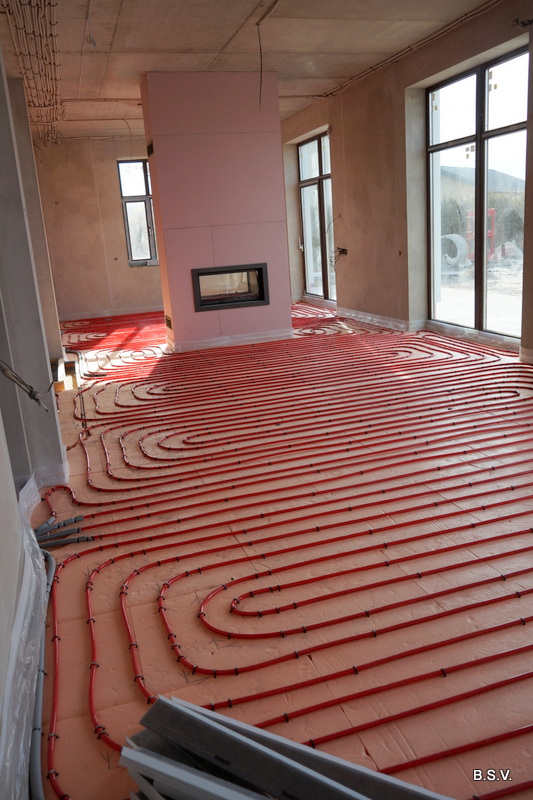

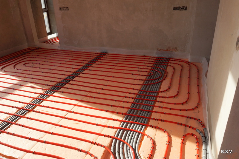

Яку максимальну кількість контурів доцільно вмістити в один колектор?
Некоректно поставлене питання.
Скільки треба, стільки і можна помістити.
Важливо вірно порахувати насос і діаметри трудопроводів до коллектора.

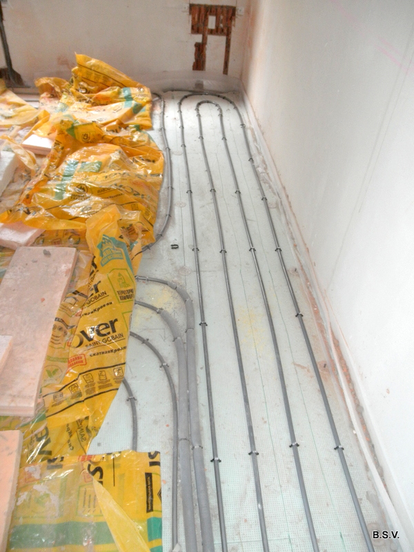

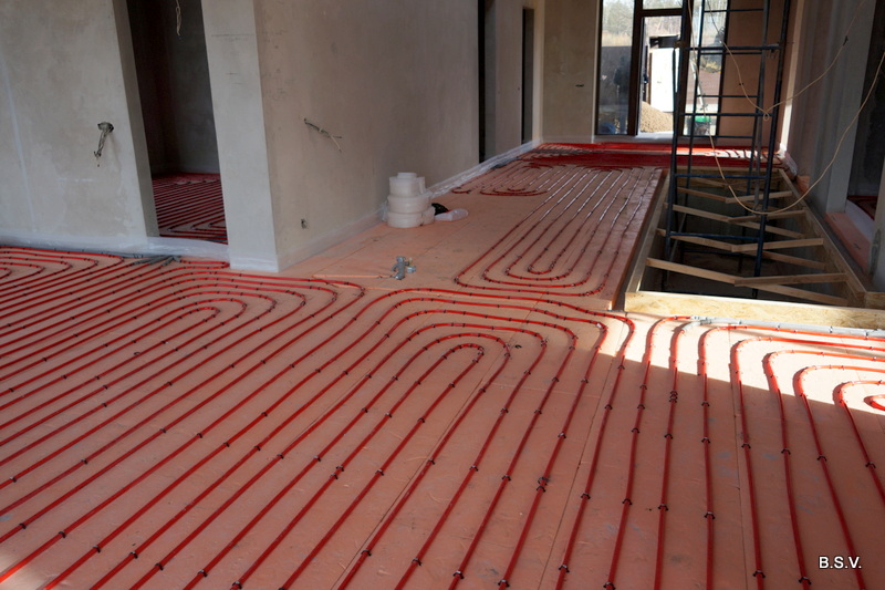

B.S.V., а вы маты ЭППС не крепили к полу?
Пост 3206. www.stroimdom.com.ua/forum/showthread.php?t=105684&page=161
Они вырезали его изнутри под трубы и клеили
B.S.V., Приходилось ли вам крепить ТП прямо в бетонное основание?
Как в этом случае быстрее всего? Кроме варианта с сеткой под трубой
Зачем ?
Это не правильно, и смысла в таком ТП на вижу.
Быстрее всего, обыкновенным пластиковым крепежом.
