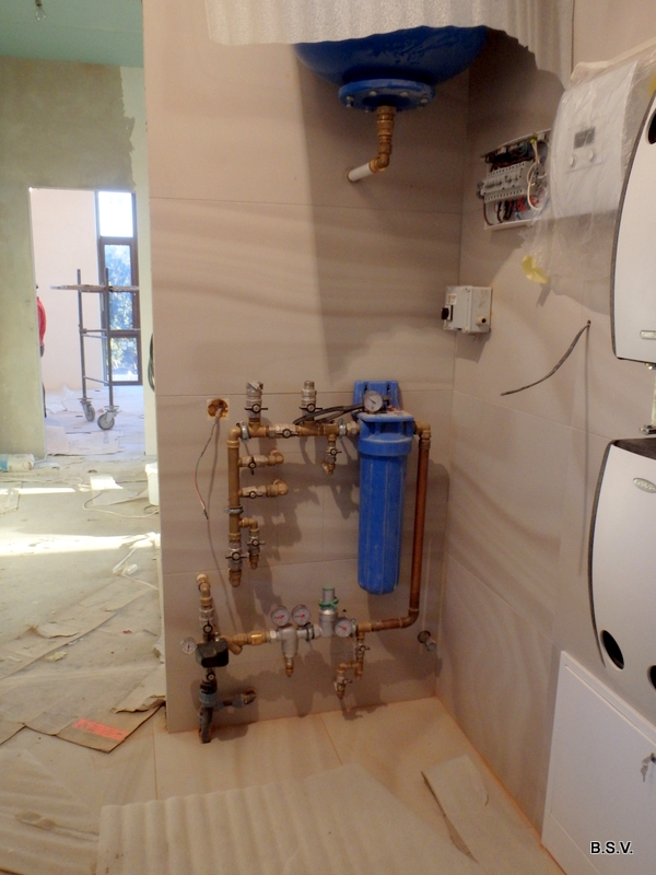

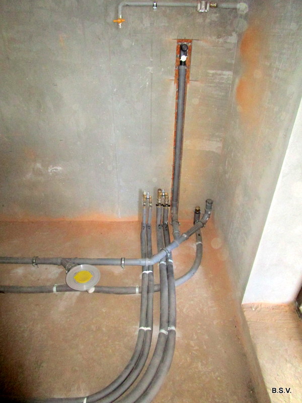

Сергей, подскажите пожалуйста пару моментов из своего богатого опыта. Выбираю гребёнки для ХВС и ГВС. Очевидно FAR наиболее удобные/качественные. И Вы их повсеместно используете, и модные сантехники на YouTube...
У меня водоснабжение разведено трубой RAUTITAN his 20x2,8.
На сайте FAR есть два похожих вида регулирующих коллектора для водопровода - MULTIFAR и Коллекторы с отводами «Eurokonus».
i.gif[/img]
Правильно понимаю, что это тоже самое, но под разные фитинги для отводов? Для присоединения указанной трубы к MULTIFAR вероятно можно использовать концовки для пластиковых труб (в моём случае 20*2,8) с хромированной гайкой с резьбой М24х19.
i.piccy.info/i9/9fd612964499c173632400ad2aa224dc/1487336364/56761/1003443/metrycheskyi_800.jpg' alt='metrycheskyi_800.jpg'>i.gif[/img]
Ну а для коллекторов с отводом под «Eurokonus» вероятно можно использовать соответственно евроконусы. У FAR нужных не нарыл, но вероятно у Rehau есть такие.
Всё правильно понимаю или есть иные важные отличия в этих коллекторах?
На больших фото видел, что Вы точно используете такие коллекторы в размере 3/4”. Этого достаточно во всех случаях или иногда лучше дюймовые использовать?
i.gif[/img]
А чем Вас трубы 16 х 2.2 не устроили? Вам бы за глаза хватило. Да и сэкономили бы.
а в остальном вы верно разобрались: первый вид коллектора - под евроконуса (метрическая резьба), а второй - дюймовая резьба (то, что у нас в основном используется, если популярно).
Ну, расчёт гидравлики для меня сложноват. Я спросил у Korni в своё время - какой диаметр трубы наверняка подойдёт для разводки водоснабжения в небольшом доме. Он так же как и Вы указал 16-ую трубу, но оговорил, что для определённых душевых леек и ещё чего-то может понадобиться и большая труба. Я понятия не имел какую лейку выберу. Трубы покупал бухтами. Поэтому не мог развести пару веток 20-ой, а остальное 16-ой. Вот и развёл всё 20-ой...
По ходу, вот что вам нужно
Соединения резьбовое для подключения труб RAUTITAN flex/his/pink 20 на коллекторы и запорную арматуру 3/4
Спецы меня подправят, если я ошибаюсь.
Труба 16 мм. до 3х точек разбора воды, 20 мм. до 5 точек.
Это если труба магистральная или ответвления от коллектора? Я-то думал, что если Viktor спрашивает про коллектор, то он хочет каждую точку водоразбора посадить на отдельную ветку коллектора.
Это грубо, от чего можно отталкиваться.

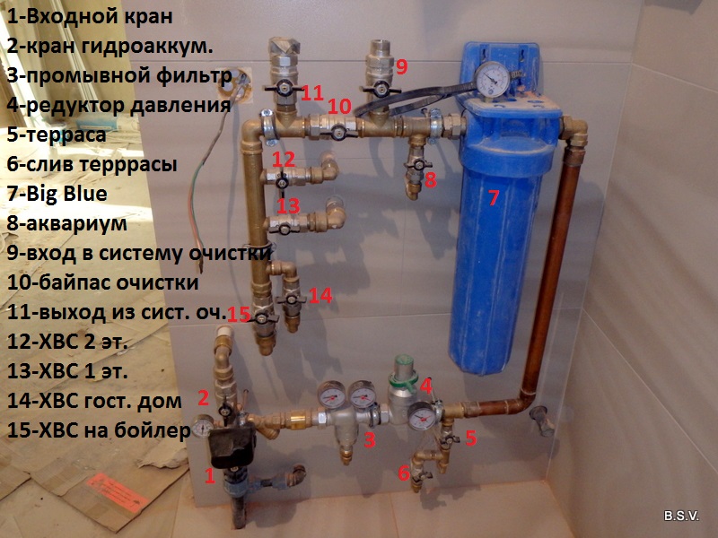

366077001 Перехідник RAUTITAN з накидною гайкою 20-G 1/2" (шт.) или
139571002 Перехідник RAUTITAN з накидною гайкою 20-G 3/4" (шт.)
Первый вариант инструмента не требует, дешевле, но хуже по надежности.
Последния 2 варианта, требуют опресовку специнструментом.
Вы вообще евроконусы не очень надёжным соединением считаете или именно для водопровода? Просто для отопительных коллекторов я таки евроконусы приобрёл. При опрессовке проблем не выявил. Взять инструмент на неделю не проблема (бесплатно, без залога). Переплатить за надёжность готов.
Подскажите ещё - Вы часто устанавливаете самопромывные фильтры грубой очистки с двумя манометрами при том, что на редукторах тоже имеются манометры. Я правильно понимаю, что по показаниям на манометрах фильтра можно определить необходимость промывки?
1. Немного неправильно поставлен вопрос.
Менее надежны, не значит ненадежны. Евроконуса зажимающие водопроводные и отопительные трубы (такие, как у Вас) соединения, стоящие годами.
По итогам 5-7 лет, приходилось некоторые подтягивать.
Но латунный евроконус или плоское латунное соединение, всегда будут более надежными.
2. Правильно понимаете. Разница в показаниях на входе и выходе из фильтра говорит о степени его загрязненности. Но, в принципе, можно обходиться и без них.

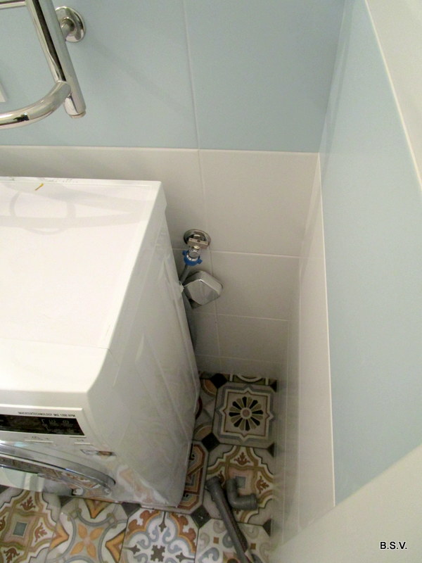

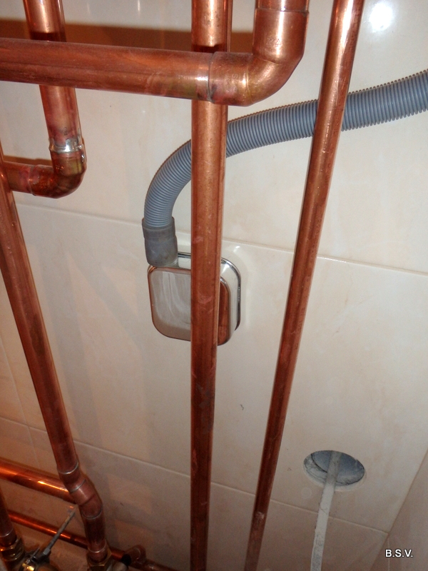

На одном Вашем фото в теме заинтересовался назначением врезного ящичка:
i.gif[/img]
Я ведь правильно понял, что Вы не использовали здесь сифонов, а присоединили в каналье какие-то красивые штуцеры и к ним уже подключили шланг стиралки? С краниками для подвода воды я и сам разобрался - использовали какие-то приборные как для смесителей. А вот подобные штуцеры на каналью никогда до сих пор не видел. Как они называются? К ним подведена каналья ф40 или ф32? Я до сих пор видел лишь сифоны для стиралки/посудомойки. Но для внутреннего монтажа мне устанавливать боязно. Придётся дверку рядом делать для непредвиденных случаев. А сифоны наружного монтажа попадались лишь страшные внешне...
i.piccy.info/i9/bd0aa64ed30001afc840aa2057eca803/1488280216/29957/1003443/naruzhnyi_800.jpg' alt='naruzhnyi_800.jpg'>i.gif[/img]
i.gif[/img]
В этих сливных клапанах используется подпружиненный сухой затвор. Когда помпа машинки начинает слив, вода давит на запирающий подпружиненный шарик. После окончания слива пружина возвращает шарик на место. У них 32-й диаметр трубы. Они весьма бюджетные, но... если хотите шикануть, то есть клапаны HL
hlrus.com/catalog/list2.php?SECTION_ID=611&SECTION=610
Шарик стоит сразу выдирать с корнями и выбрасывать подальше :)
И самому замутить сифон, а эту штуку использовать только в качестве штуцера подключения?
О них я знаю. Шиковать в невидимых местах не хочу. У меня вообще иные представления о шике, но это такое... Я ведь и написал, что сифоны скрытого монтажа у меня вызывают фобии. Придётся дверку врезать для ревизии. Решение от ТС для меня гораздо изящнее.
По запросу сливной клапан для стиральной машины мой гугл выдаёт чёрте что, но это и близко не похоже на фото от ТС...
Немного неправильно забили в поисковик:
https://www.google.com.ua/search?q=%D0%BD%D0%B0%D1%80%D1%83%D0%B6%D0%BD%D1%8B%D0%B9+%D1%81%D0%B8%D1%84%D0%BE%D0%BD+%D0%B4%D0%BB%D1%8F+%D1%81%D1%82%D0%B8%D1%80%D0%B0%D0%BB%D1%8C%D0%BD%D0%BE%D0%B9+%D0%BC%D0%B0%D1%88%D0%B8%D0%BD%D1%8B&ie=utf-8&oe=utf-8&gws_rd=cr&ei=1J21WIHRI4GzsgH91IewDQ
https://www.google.com.ua/search?q=%D0%BD%D0%B0%D1%80%D1%83%D0%B6%D0%BD%D1%8B%D0%B9+%D1%81%D0%B8%D1%84%D0%BE%D0%BD+%D0%B4%D0%BB%D1%8F+%D1%81%D1%82%D0%B8%D1%80%D0%B0%D0%BB%D1%8C%D0%BD%D0%BE%D0%B9+%D0%BC%D0%B0%D1%88%D0%B8%D0%BD%D1%8B&tbm=isch&tbo=u&source=univ&sa=X&ved=0ahUKEwjk7bj8k7PSAhXjYpoKHSWSDukQsAQIIg&biw=1920&bih=946
Там правда много и встроенных, но разберетесь.
Можно еще такой. Он более плоский и без шарика.
Иногда применяю для слива конденсата с конденсационных котлов.

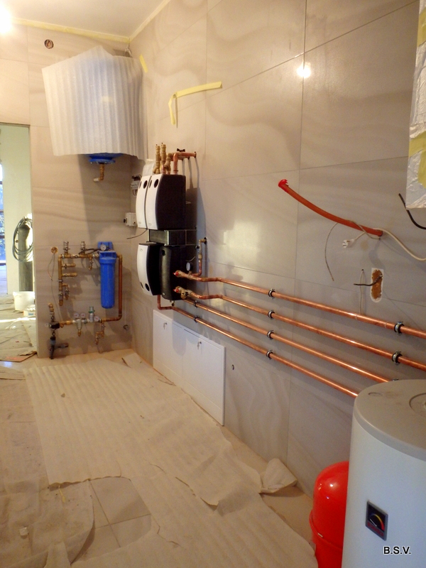

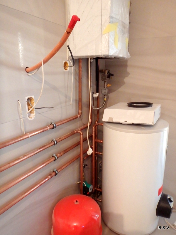

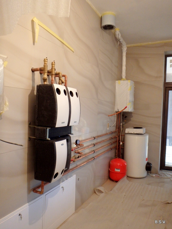

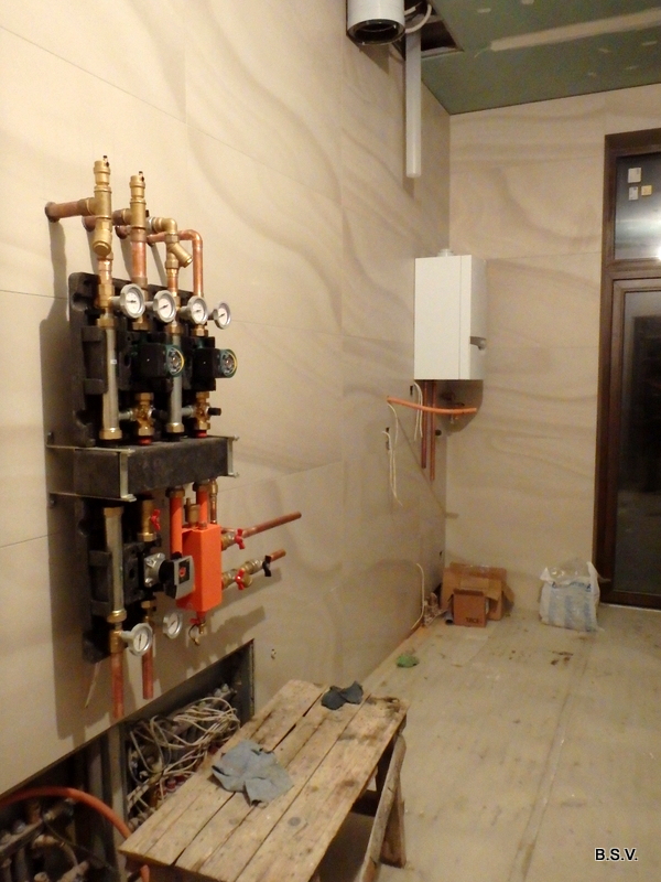

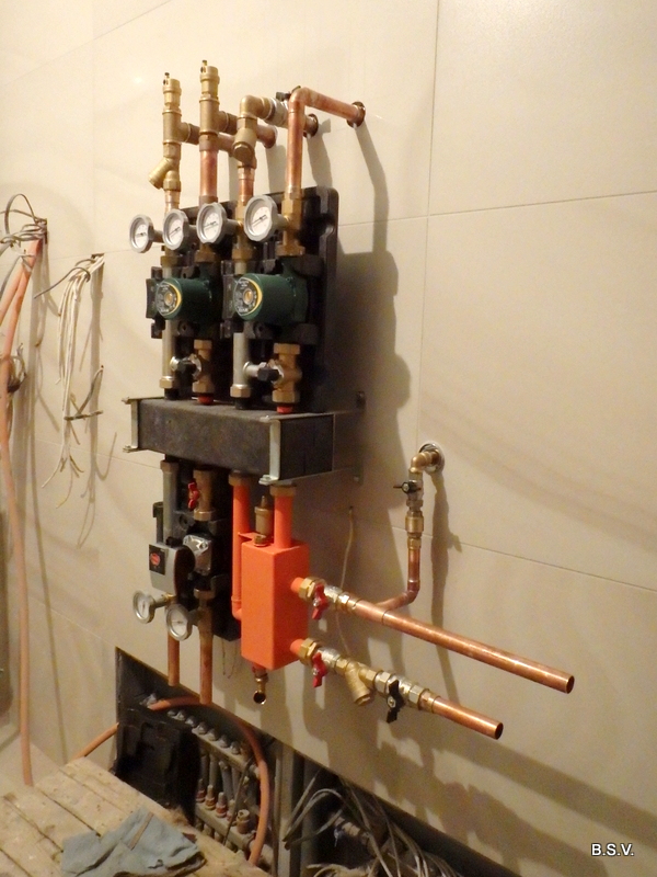

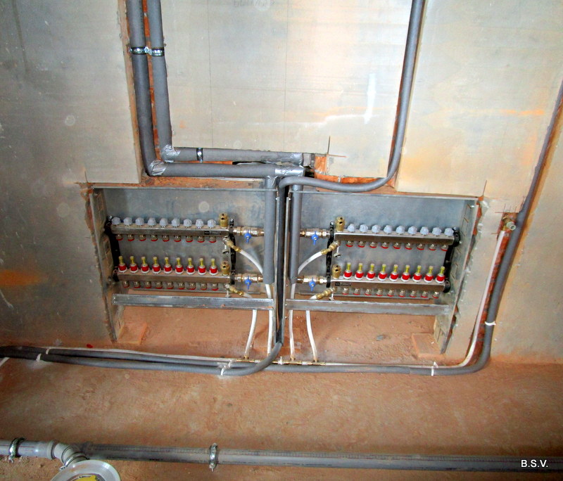

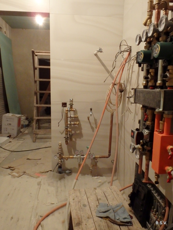

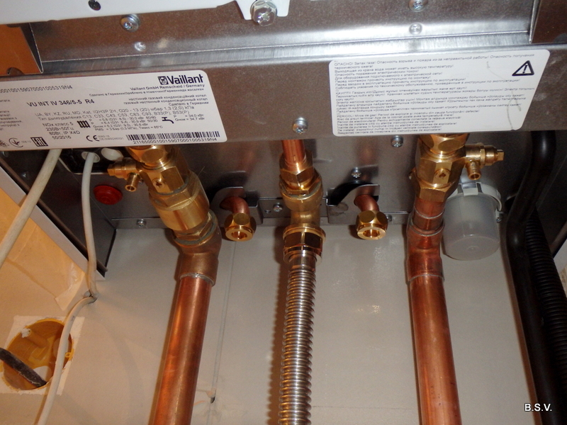

Постоянно слышу "ну зачем так изощряться ?"

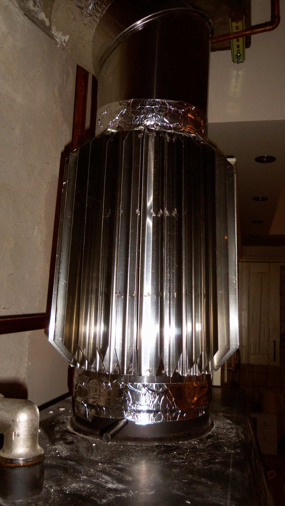

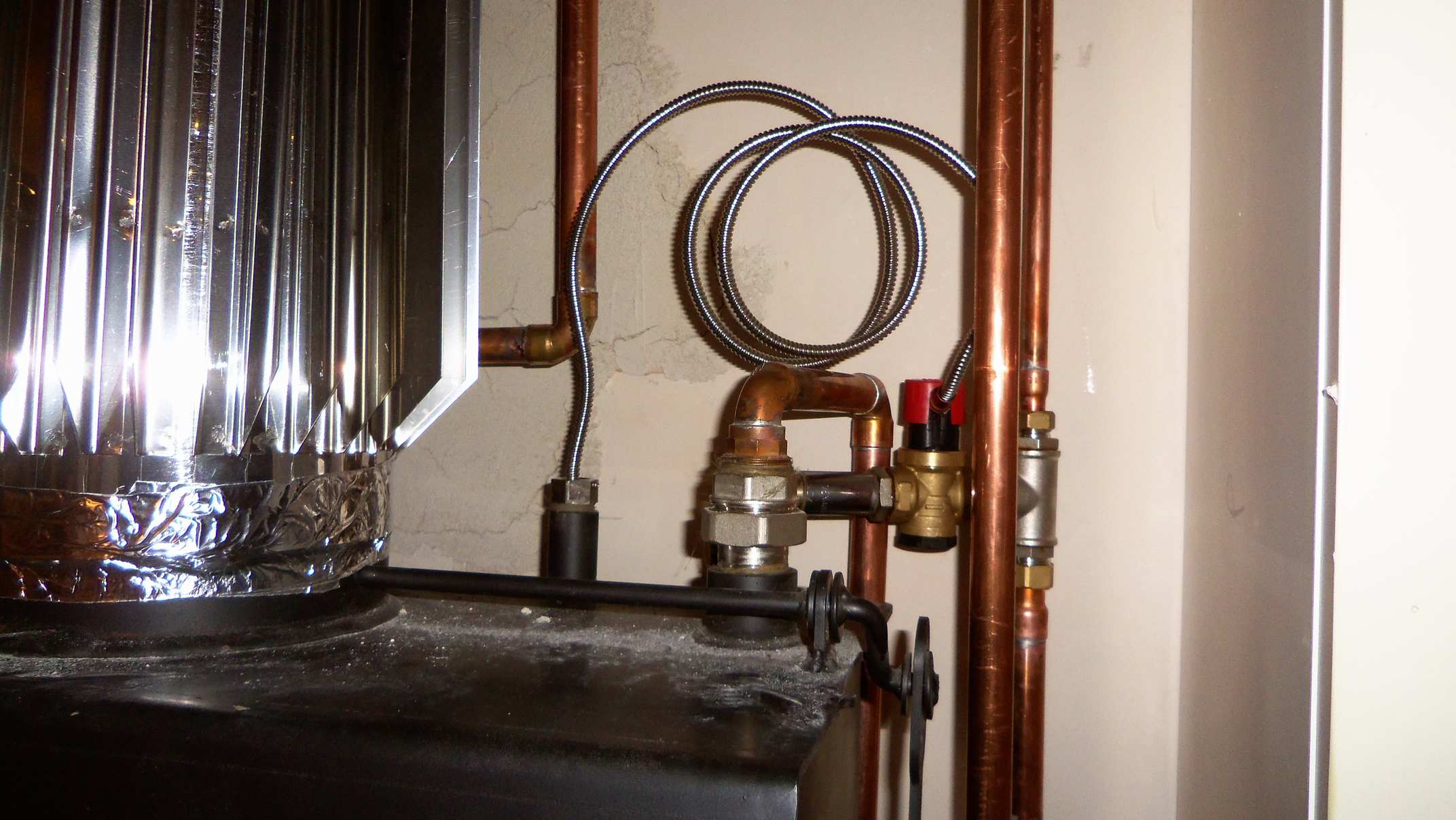

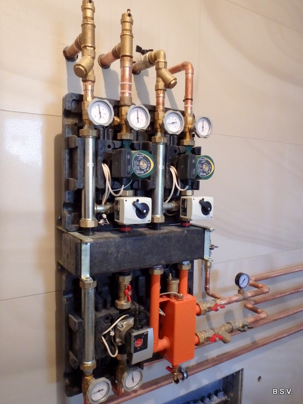

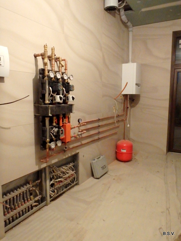

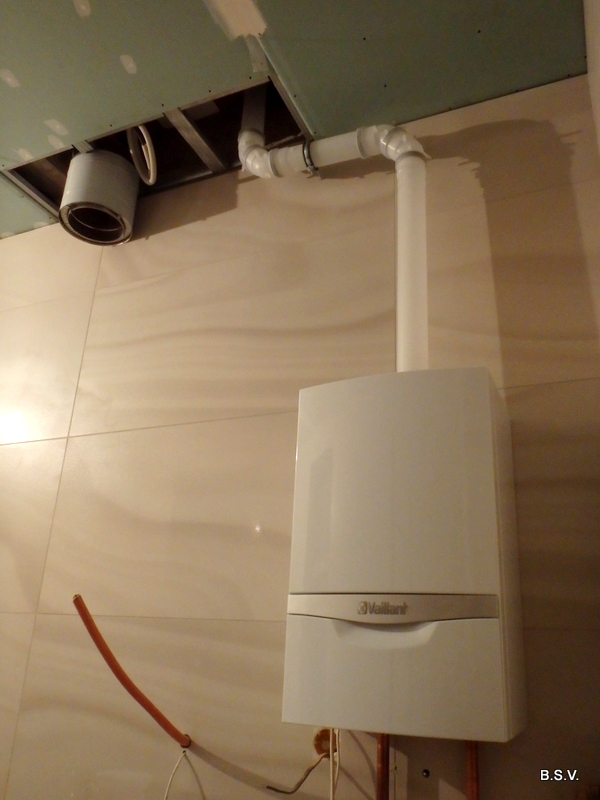

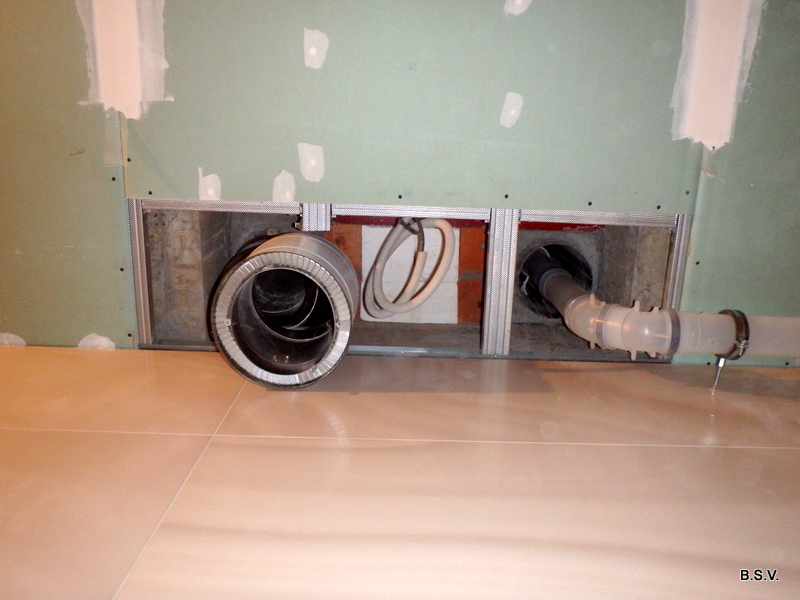

Безусловно, скрытая разводка котельни, занимает больше времени, расчетов, понимания "хотелок" заказчика и много другой суеты.
Но многие мои клиенты не понимают большого количества наружных труб, уродливых электрических коробов и ненужных переплетений труб.
На данном объекте, была практически полностью согласована комплектация котельни, еще до начала монтажа ситемы отопления и водоснабжения.
Единственно, с чем пока нет определенности, это с маркой пелетного котла.Поэтому дымоход был заложен с запасом.
Еще на этапе 1 этапа монтажа, все трубы были выведены на нужную высоту и по межосевым расстояниям.

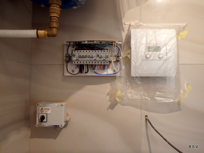

Затем необходимо понимание электрической части котельни.
Сколько, куда, каких кабелей должно подойти и уйти.
Естественно, это дополнительный выезд на объект, для постановки задач электрику.
Затем после окончания его работы, перед работой плиточника, проверка электроразводки.
Безусловно, это время, которого постоянно не хватает.
Естественно, большинству это просто неинтересно и напряжно.
Проще набить короба, и еще взять за это денюжку.

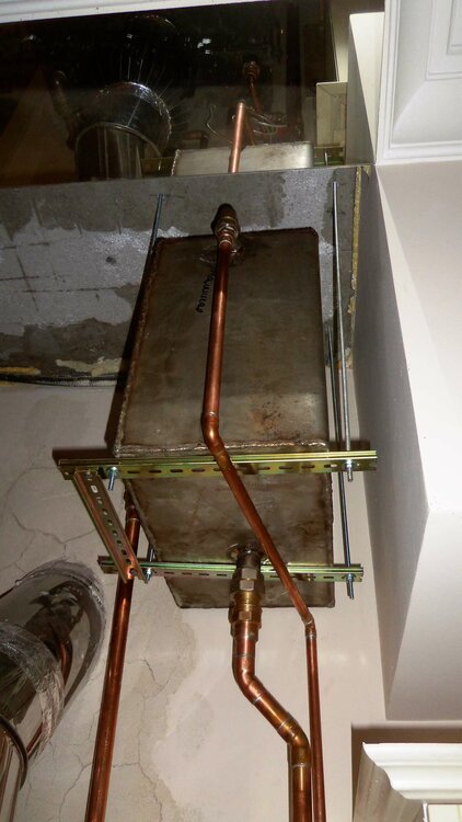

Немного самого процесса монтажа.
Не люблю заниматься дымоходами, но пришлось смонтировать и вертикальную часть.
Грибки пусть уже ставят сами.
  • Лайк 8

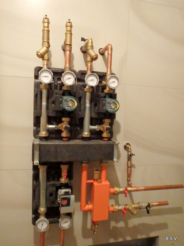

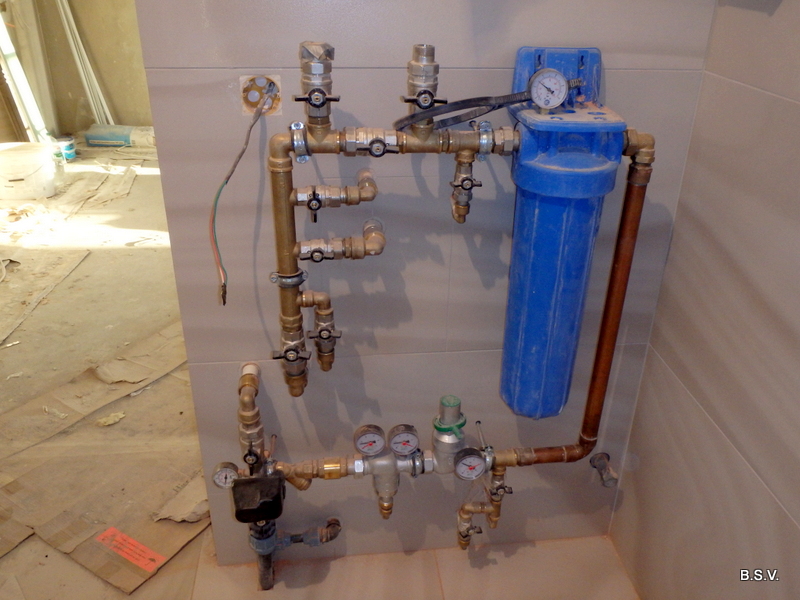

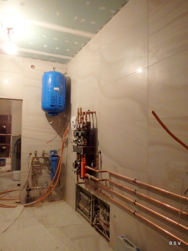

В итоге, то, что имеем в данный момент.
Система заполнена, полы пролиты, прокачку теплоносителя сделали.
Ждем газ.:)

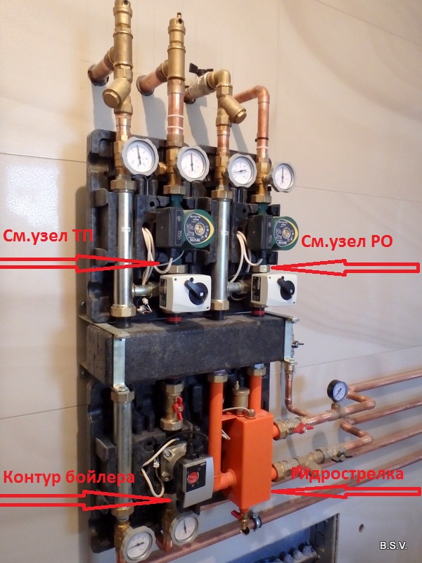

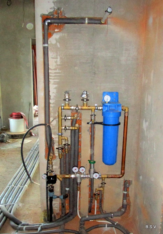

Для желающих понимать, что- куда в водоснабжении, сделал "картинку":):flag1:
  • Лайк 13
Ждем газ.:)
Спасибо за подписи! Год назад для себя аналогичные подписи делал по вашим ответам на ваших же картинках:D
А не могли бы подробнее расказать о заполнении системы?
Как происходит процесс?

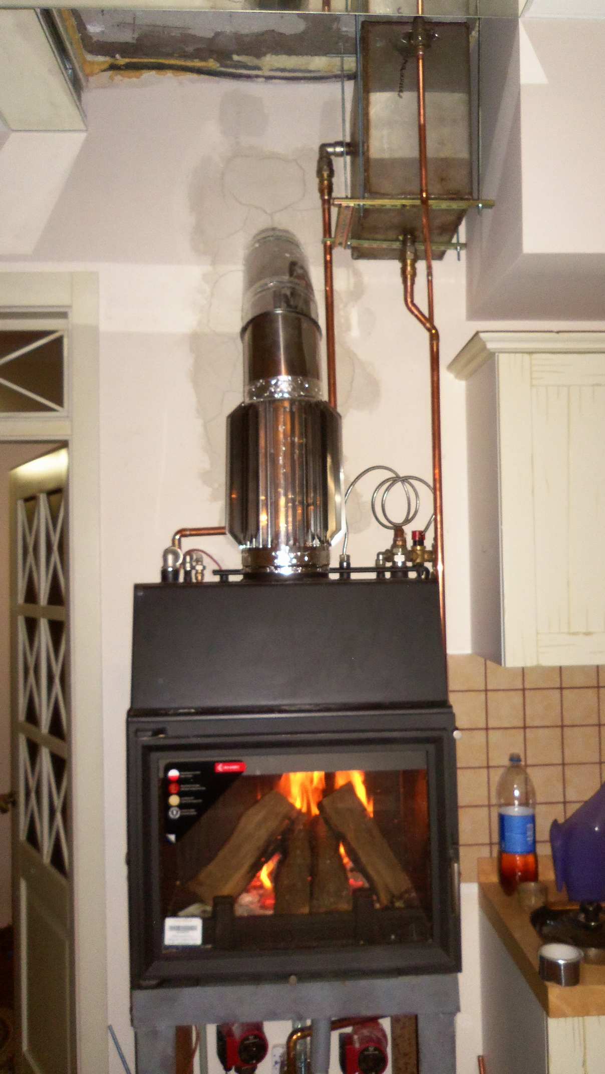

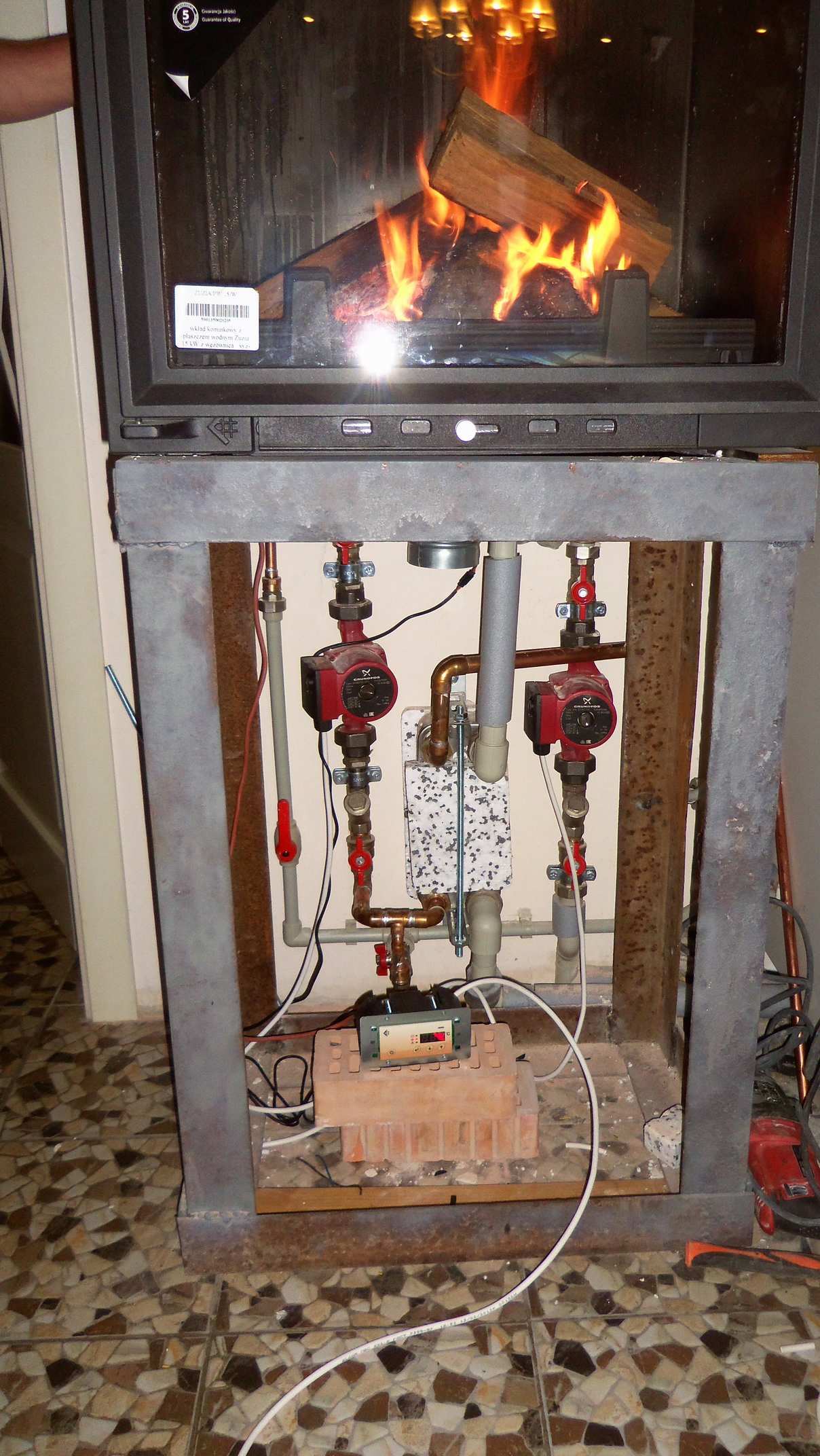

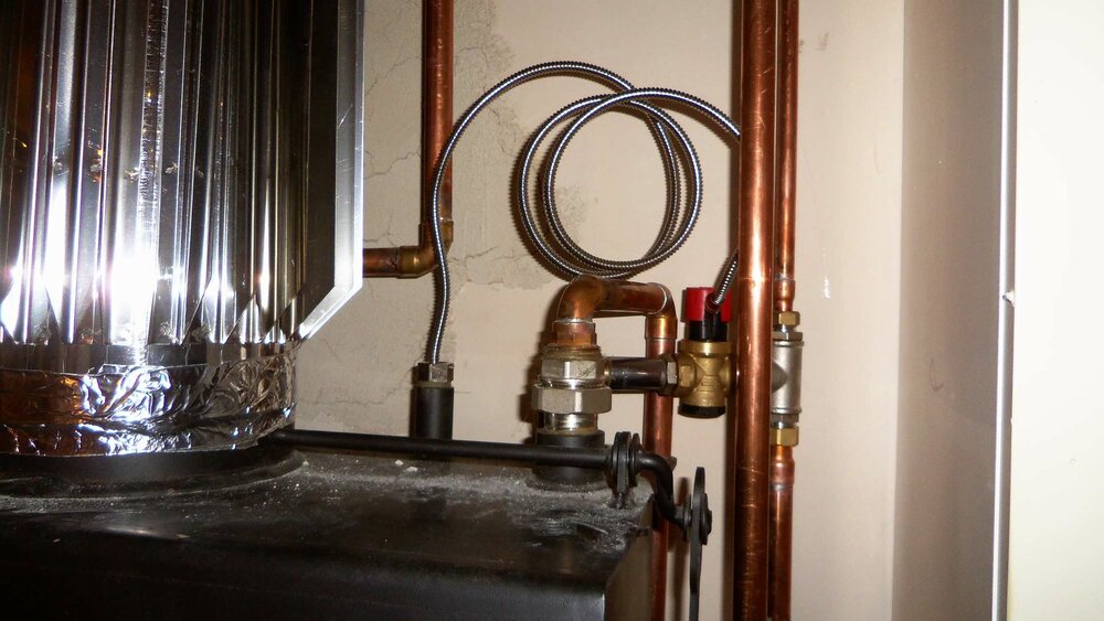

Всем привет)))

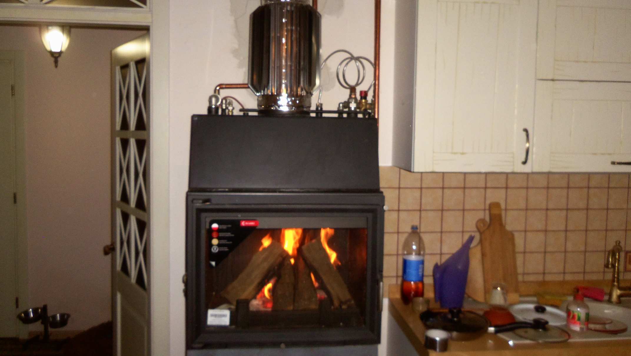

позвольте и мне скромно тут показать что сегодня закончил....
Это камин подключенный к существующей системе отопление квартиры на базе эл.котла Протерм. Мощность камина 15кВт. В чем интерес данной работы - камин подключен к системе вместо ближайшего радиатора. Какой он по счету в системе - это тайна во мраке....Ж-)
