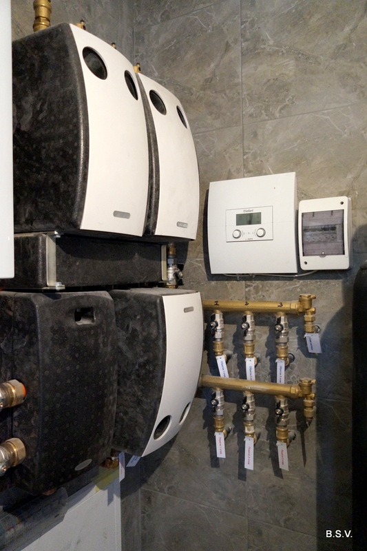

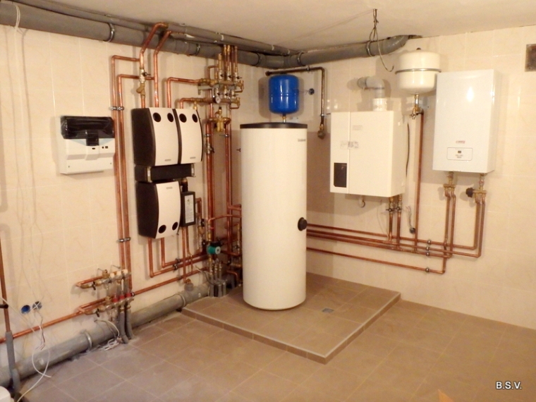

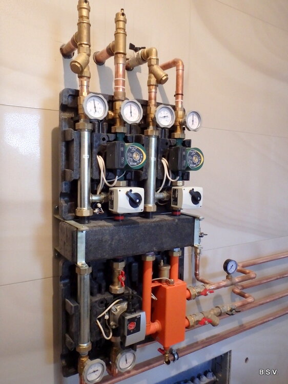

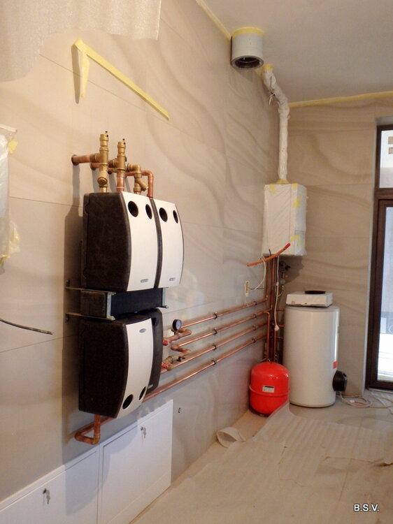

Представляю, как светились от счастья плиточники.
Увы, но каждый должен выполнять свою работу качественно.
Если у заказчика есть четкое представление о работе котельни и автоматики, то у него не будет коробов для прокладки кабелей.
Все продумано, расчитано и даны четкие привязки и техзадание для електриков.
Тогда все получается красиво, без лишних "соплей".
Да, работы плиточнику добавляется, но ведь важен результат.
а еще больше закажчык от счета за работу плиточника
ведь в последнее время каждое отверстие оплачивается по индивидуальному тарифу
а здесь отверстия на виду - не закрываются чашками - должны быть строго соосно и с гладкими краями
а не выкушены пасатижами
Сто пудов. Поэтому, если собирать котельную, нужно человека поставить в известность на будущие ожидаемые препятствия. И конечно собирать ее желательно после отделки стен и пола.
Как то все ищут трудности там где их нет.
В чем проблема просверлить сверлом или алмазной коронкой отверстие в плитке ?
Ну подумаешь, в смете добавиться десяток отверстий.
По сравнению с остальным, это суммы, о которых даже не задумываются.
Этот фокус должен оплачиваться отдельно для сантехника?
Навеска всего оборудования, потом сьем его - отделка плиткой и потом снова приезд и навеска всего.
Так як будь яка інша робота. Мабуть нікого не дивує , коли вже змонтований радіатор знімають, щоб зробити фінішний декор стіни.
Вы и так это оплачиваете.
В явном или неявном виде. :)
Не, ну согласитесь, снимать все оборудование в полноценной котельной,для укладки плитки, еще тот геморрой и маразм.
Насколько я помню, речь шла о водораспределительных узлах.
Чистовая котельня всегда делается после отделочных работ.
Хотя всякое бывает, но сливать воду все демонтировать, чтобы положить плитку, это действительно маразм.

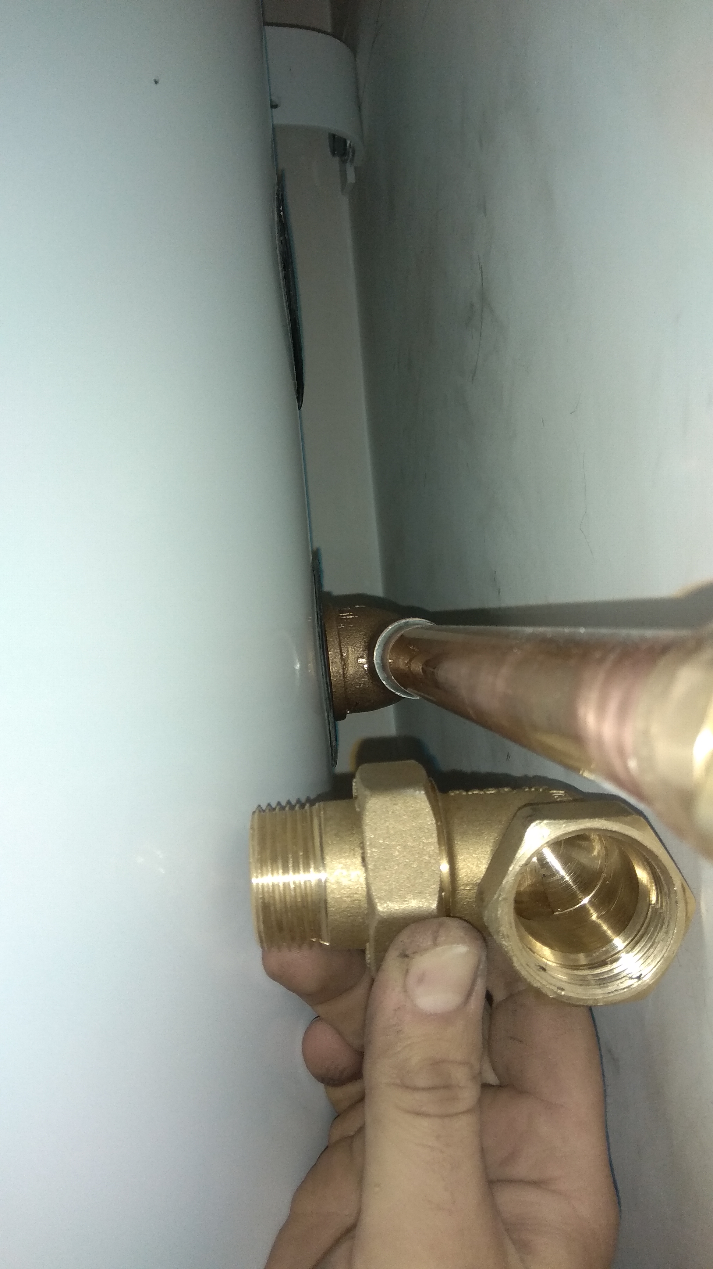

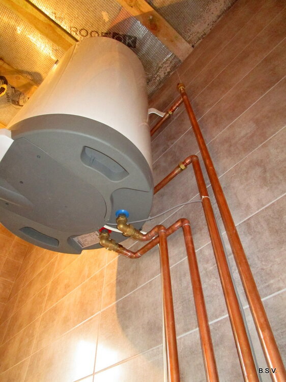

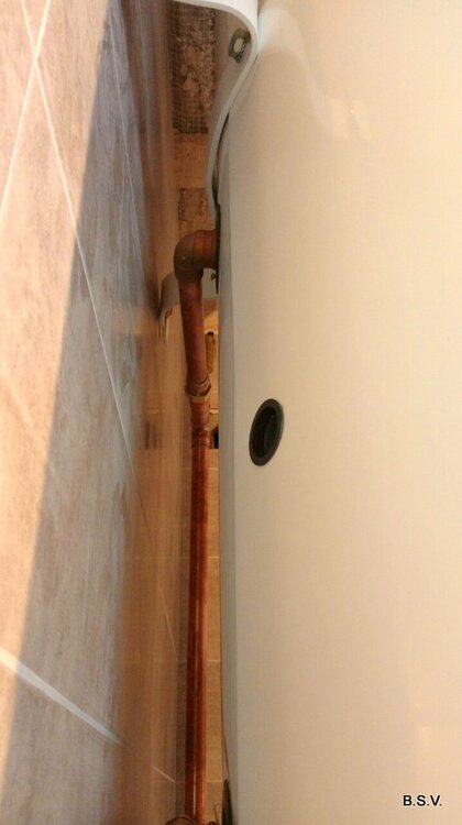

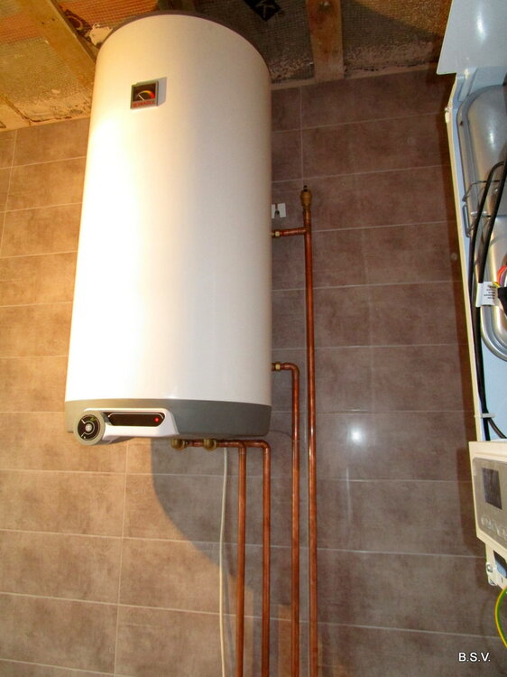

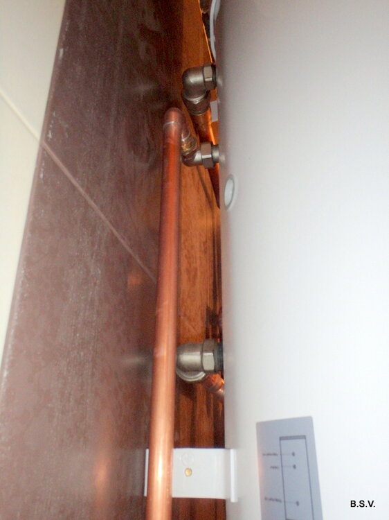

Все монтажники знают об определенных трудностях подключения контура отопления, навесных косвенников дражице.
Вчера звонок от коллеги: "Владимирович, ничего не придумали для подключения контура отопления в навесных косвенниках "Дражице"?"
1. Откручиваем задний крепеж бойлера.
2. Паяем кусок трубы, чтобы выходила за пределы бойлера и угол 4090G. Концевик за бойлером, резьба по вкусу.
3. Пакуем.
4. Возвращаем на место крепеж.
5.Вешаем бойлер.
6. Продолжаем обвязку котельни.
Всем удачи.
Есть угольник с накидной гайкой 28х1". Раньше заказывал на НП, ну че-то сейчас пропали.
так дражица особо не славилась идеальной плоскостью резьбовых штуцеров на бойлере...
Это да, бывает. Напильничек побольше и прокладочка помягче и все нормально.
спецом посмотрел - у меня угольник :), значит я был раньше
Так блестну невежеством и спрошу - а так можно навешивать ? Вроде как "крышка" получаеться вниз.
Можно, у Дразицы навесной и напольный бойлеры это разные модели.
Мы ставим муфту на штуцер бойлера, в нее угловую американку наружной резьбой в муфту. И крути, шо хош. И ключом легко подлезть к американке (гайка параллельно плоскости стены и бака)
В случае с Дражице это не канает.
У меня совершить такую манипуляцию на навесную модель, ну никак не получается.
У меня тоже.
Максимум, что получалось, это до упора, закручивал угловую американку 1*, затем продолжал медью.
Но если бы не книпексовская кобра, то затянуть американку, еще тот кардибалет.
сложновато и не факт что будет идеальная плоскость . я через американки и в бой
Че-то он у вас ну очень близко к стене.
