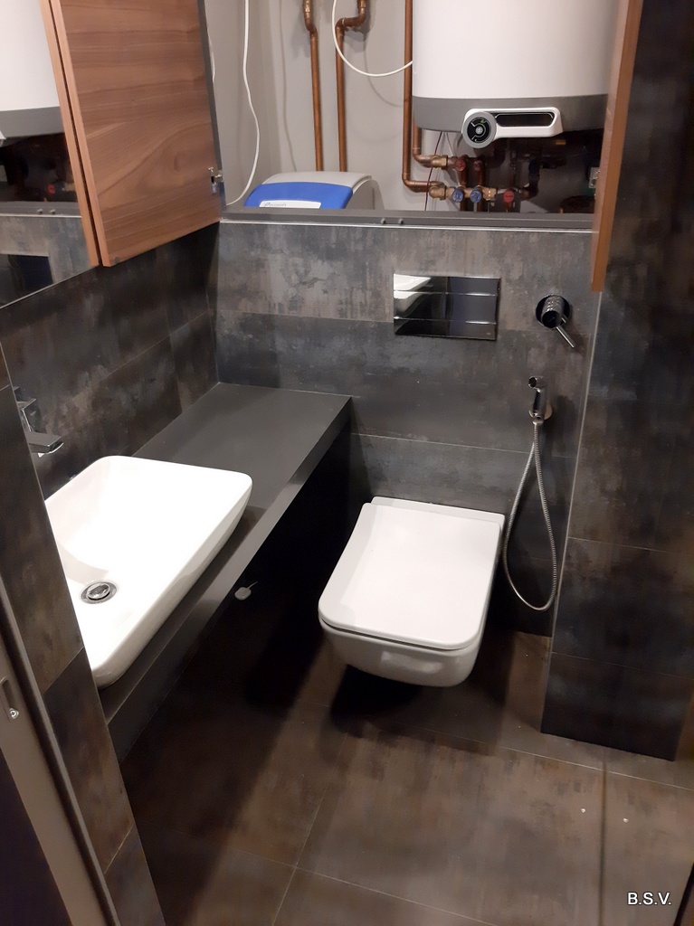

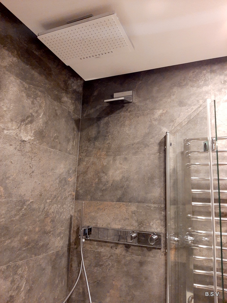

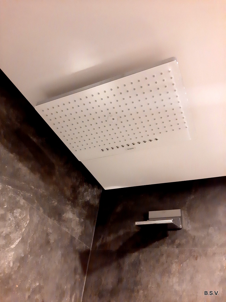

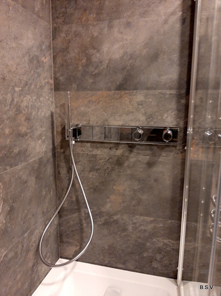

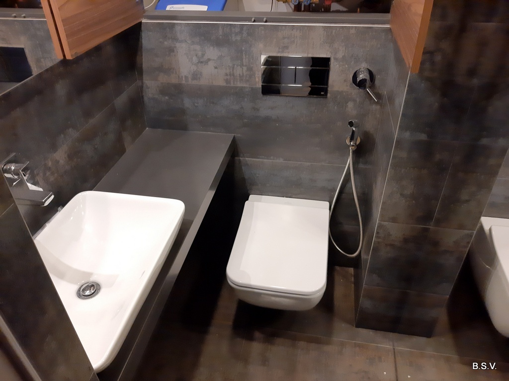

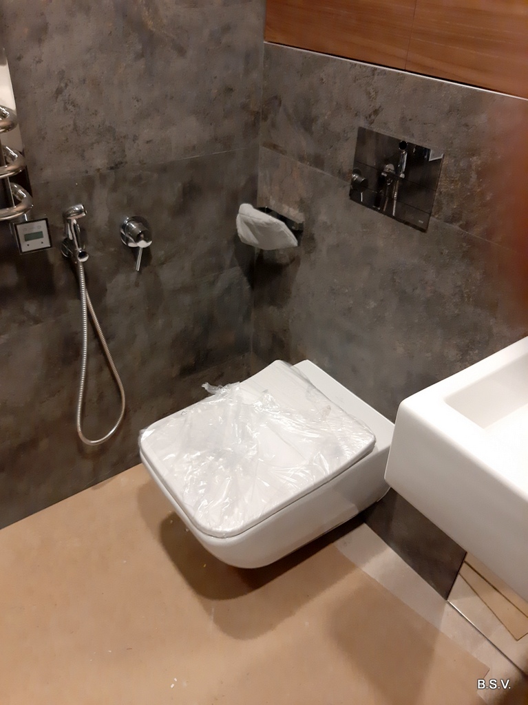

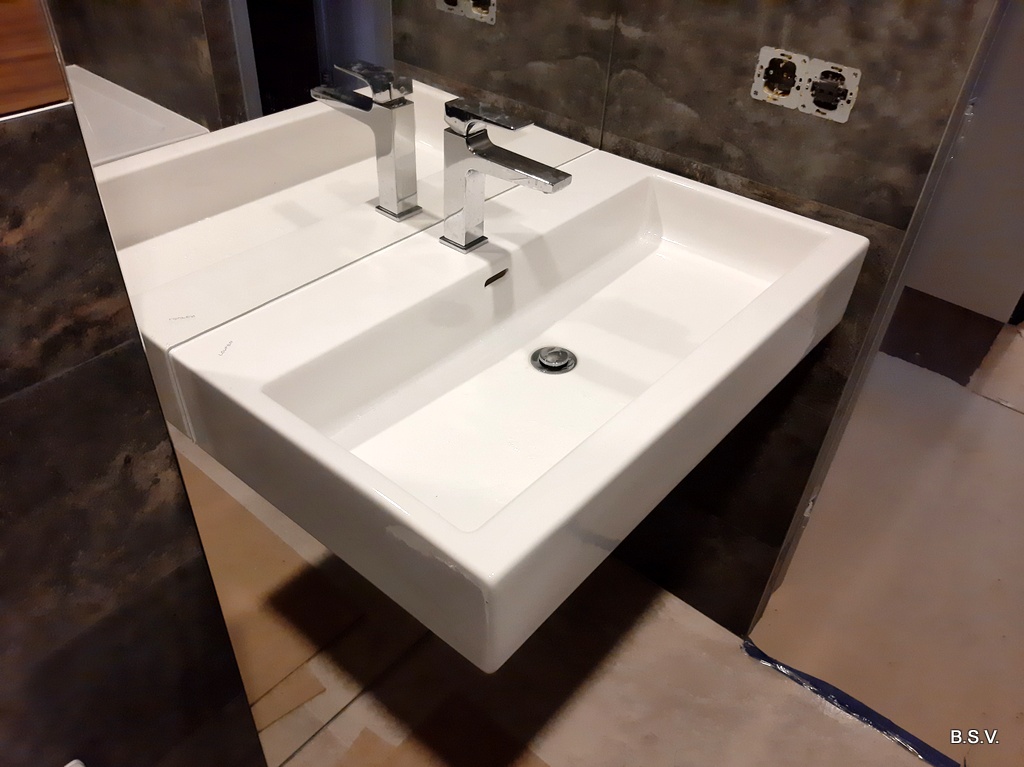

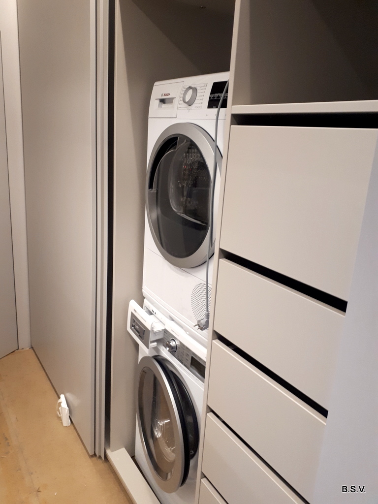

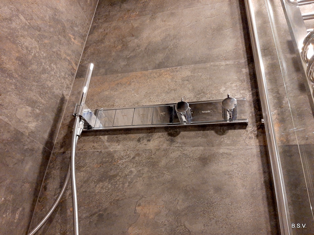

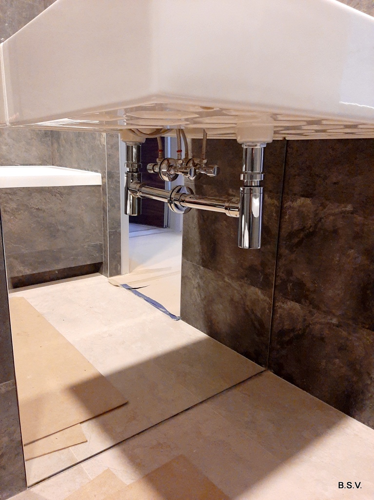

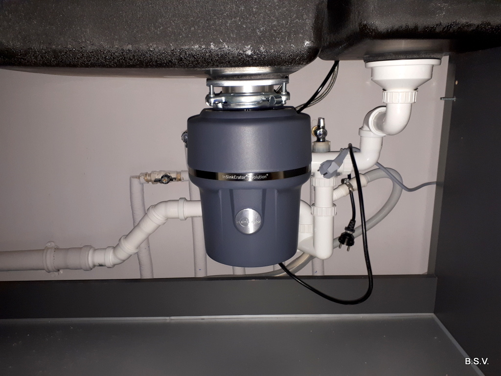

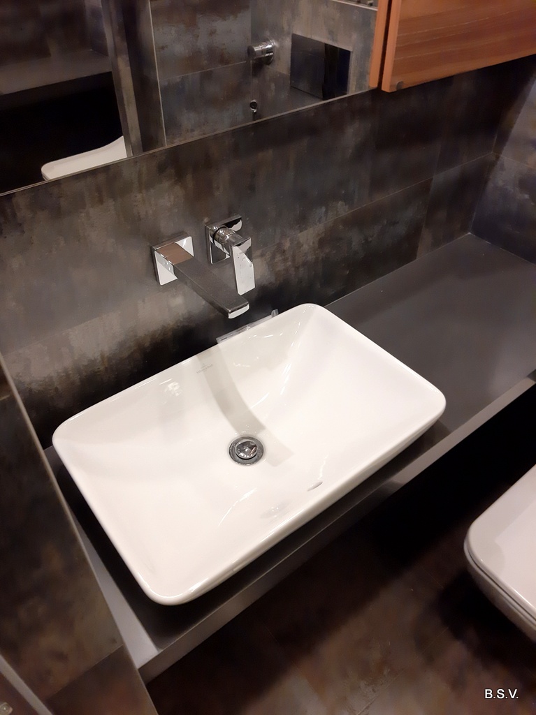

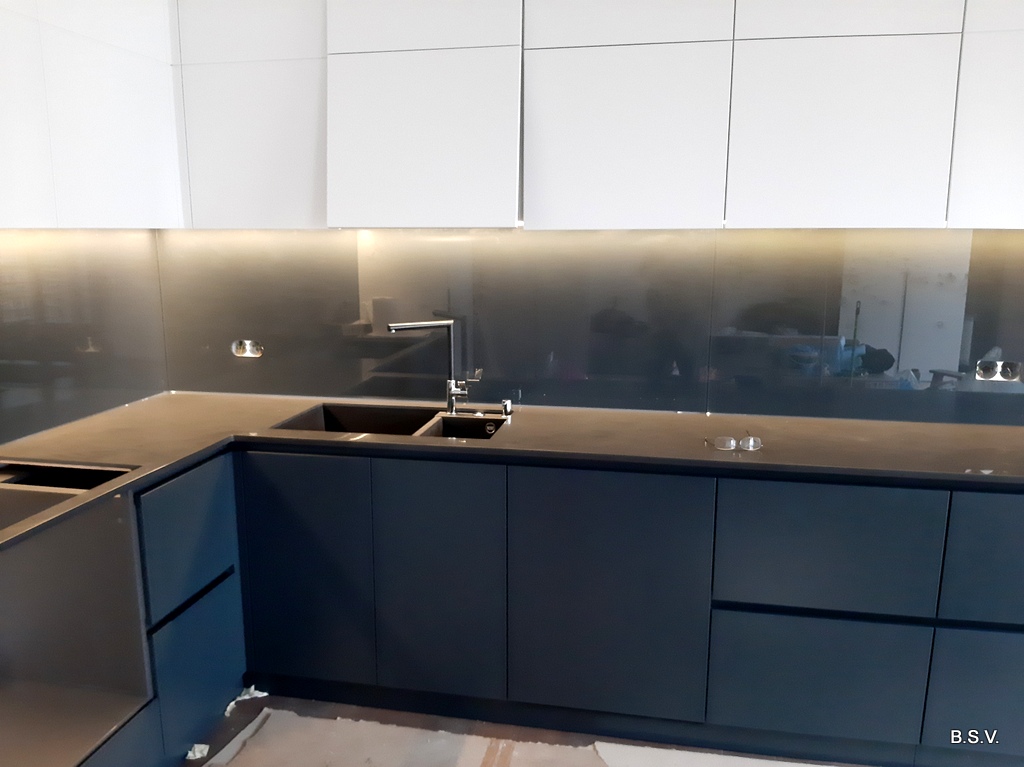

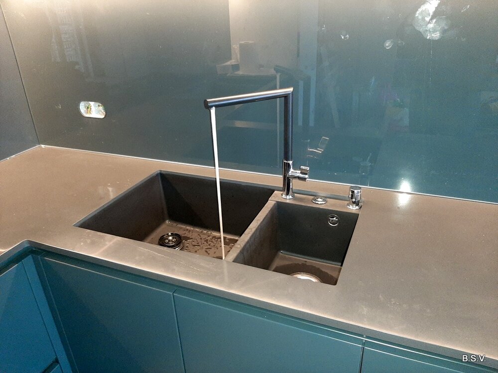

B.S.V. Опубліковано: 10 квітня 2020 Автор Поділитись Опубліковано: 10 квітня 2020 В дополнение к посту 4952. Некоторые моменты в "видосик" не вошли. Да и с текстовкой наверное подкачал Мне же тексты никто не пишет Поэтому, нашел время, уменьшил фото до формата форума, и в привычном варианте делюсь 12 Посилання на коментар Поділитися на інших сайтах More sharing options...

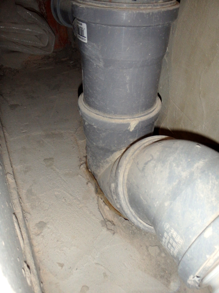

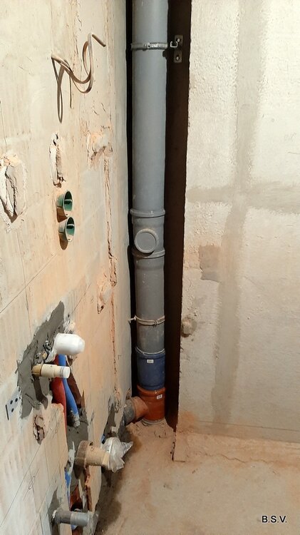

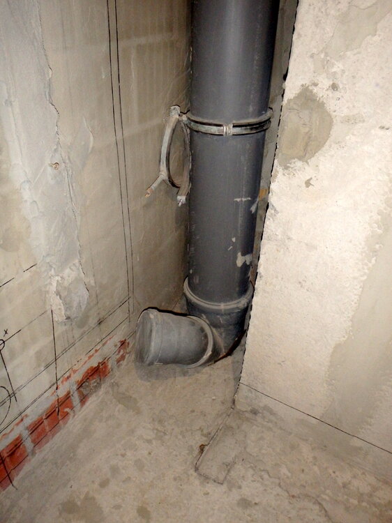

B.S.V. Опубліковано: 16 квітня 2020 Автор Поділитись Опубліковано: 16 квітня 2020 Боже упаси перепаковывать 160 канализационный стояк в период карантина. 8 Посилання на коментар Поділитися на інших сайтах More sharing options...

Вячеслав69 Опубліковано: 18 квітня 2020 Поділитись Опубліковано: 18 квітня 2020 Боже упаси перепаковывать 160 канализационный стояк в период карантина. Сергей, кто делает компенсаторы для 160 канахи? (года три назад не нашёл, пришлось импровизировать) Посилання на коментар Поділитися на інших сайтах More sharing options...
B.S.V. Опубліковано: 18 квітня 2020 Автор Поділитись Опубліковано: 18 квітня 2020 Сергей, кто делает компенсаторы для 160 канахи? (года три назад не нашёл, пришлось импровизировать) Австрийская безшумка Polokal. Имхо, но надвижная муфта, не лучшее решение. За неимением "гербовой", я бы использовал 3х 250 или 500 трубы, пусть и не полностью входящих друг в друга. Посилання на коментар Поділитися на інших сайтах More sharing options...
Вячеслав69 Опубліковано: 18 квітня 2020 Поділитись Опубліковано: 18 квітня 2020 Австрийская безшумка Polokal. Имхо, но надвижная муфта, не лучшее решение. За неимением "гербовой", я бы использовал 3х 250 или 500 трубы, пусть и не полностью входящих друг в друга. Не лучшее, но других вариантов не нашёл (крестовину из тройника сделали на Пшеничной, а вот с компенсатором вопрос не решился) - трубы в муфте легли практически "шов в шов" муфта натянулась, пока рекламаций от заказчика не поступало. Посилання на коментар Поділитися на інших сайтах More sharing options...

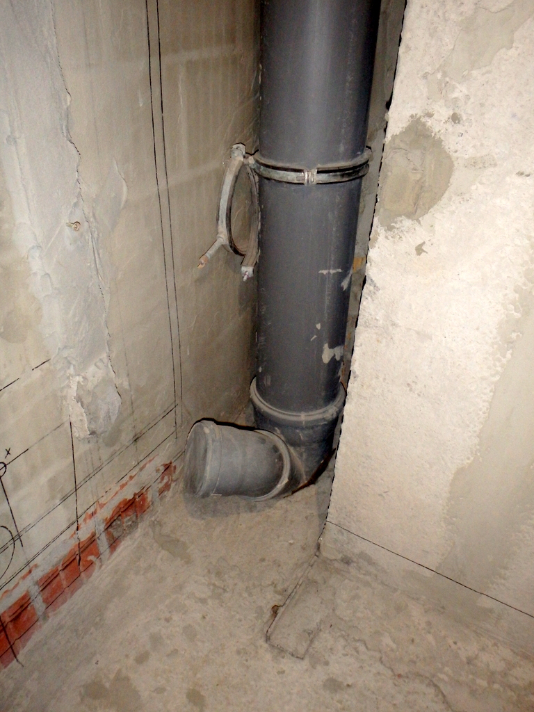

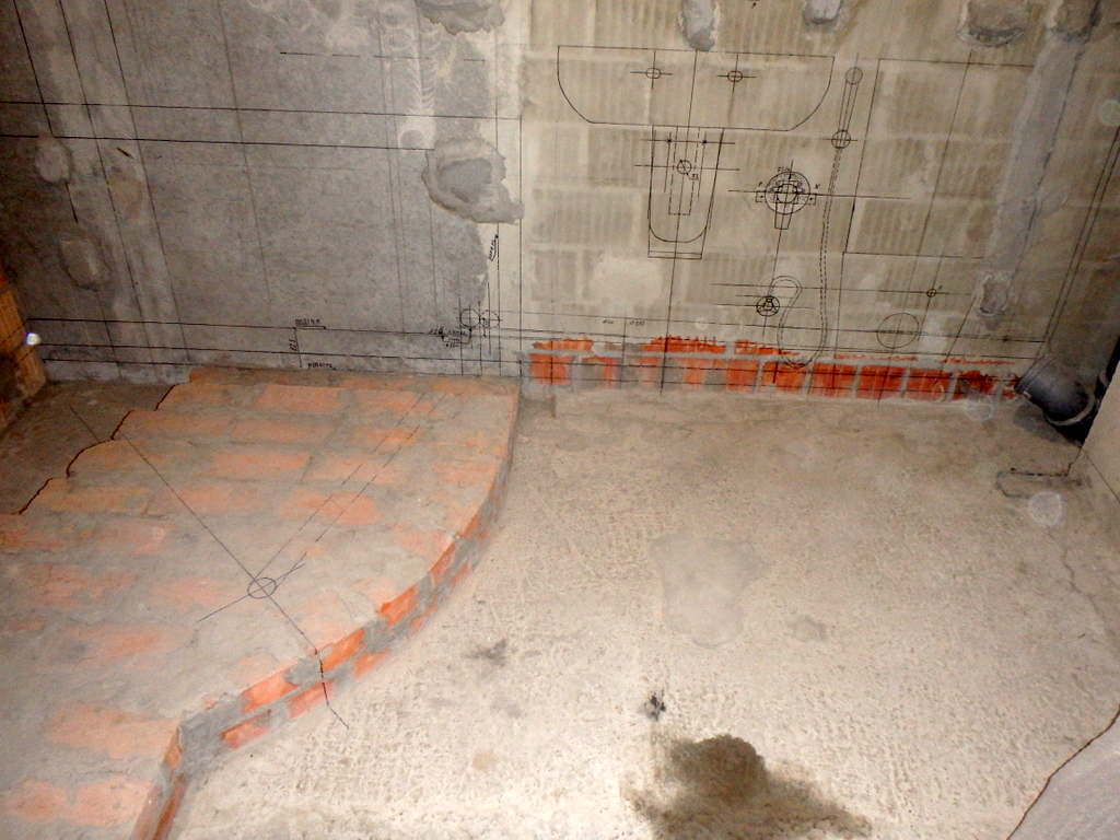

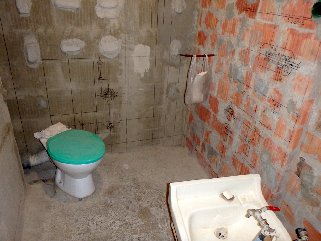

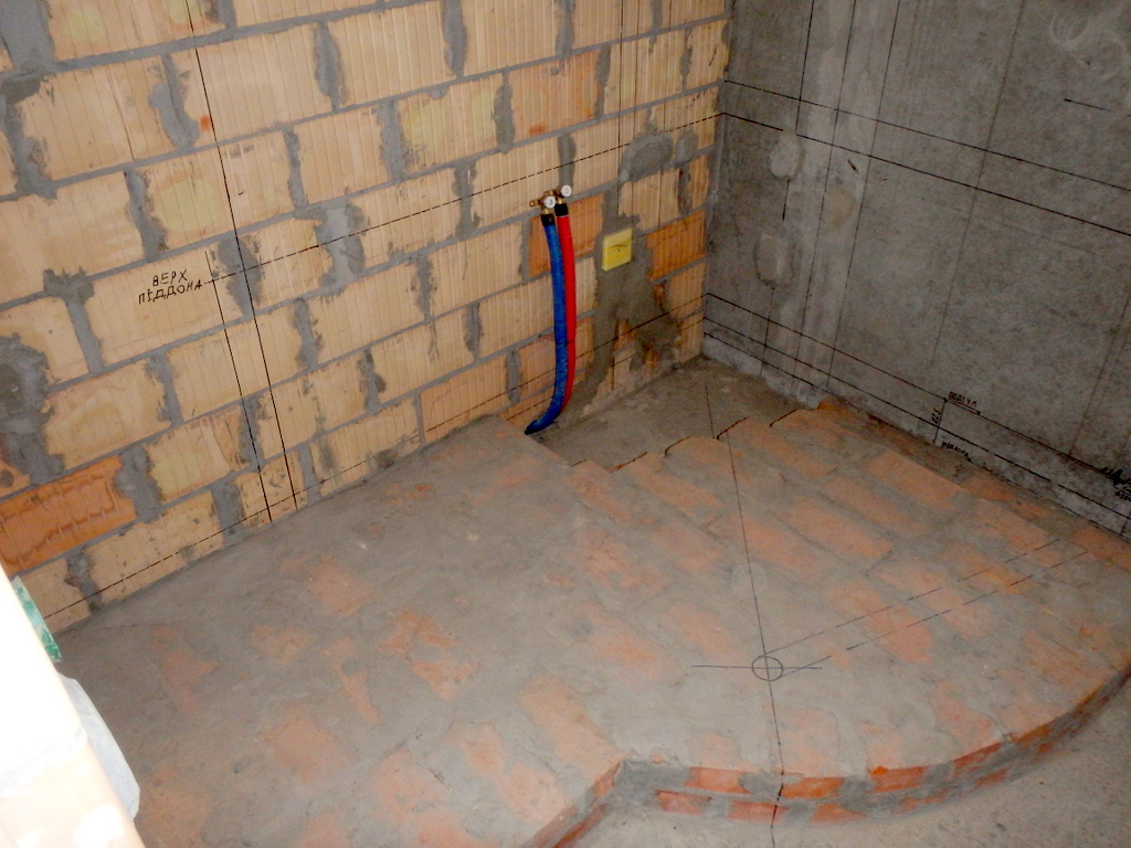

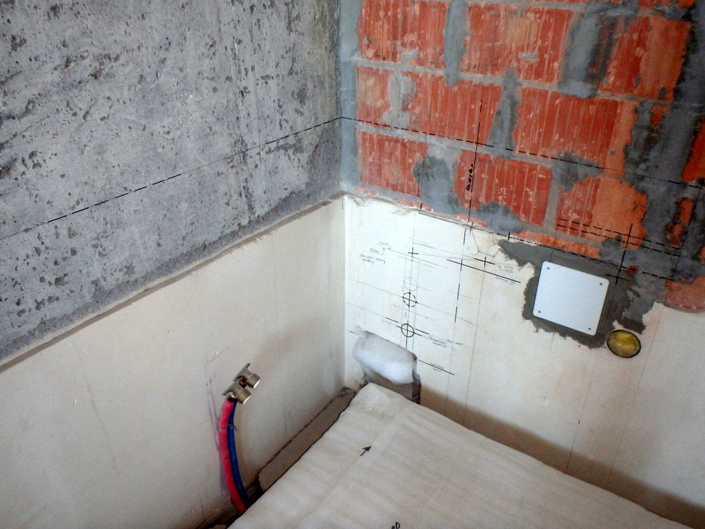

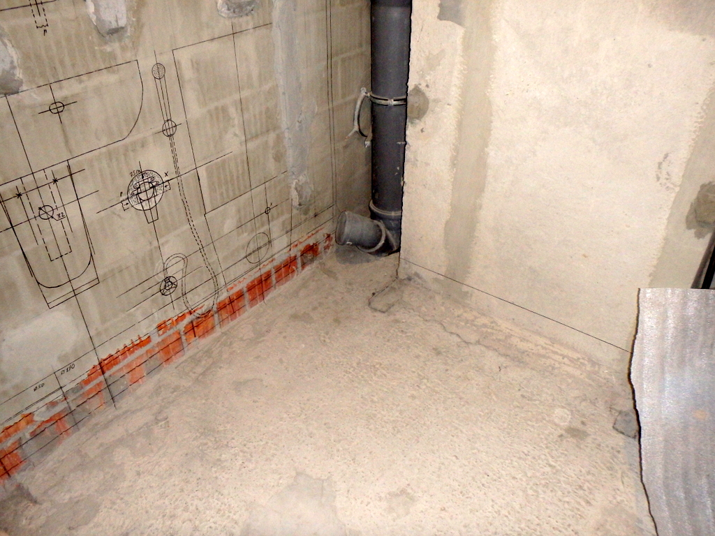

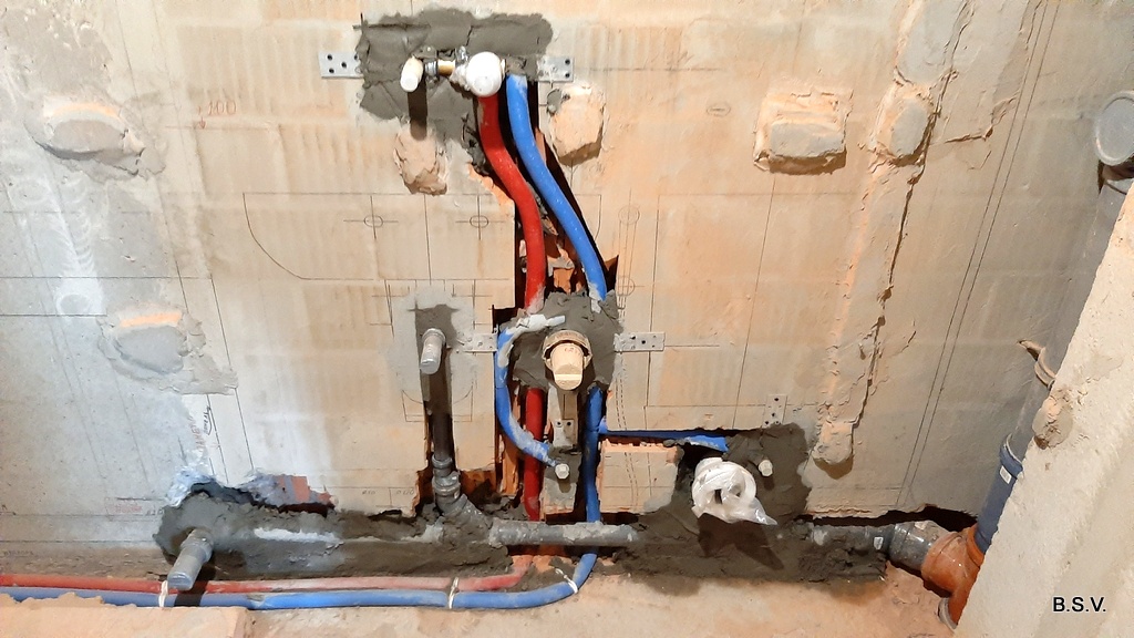

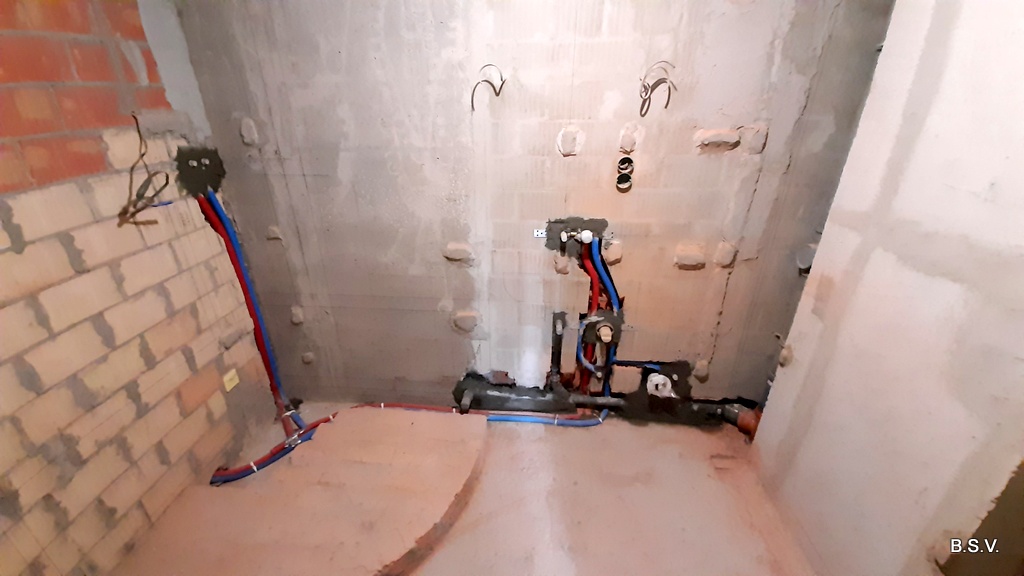

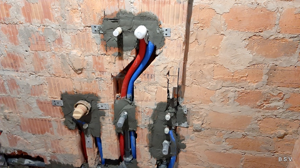

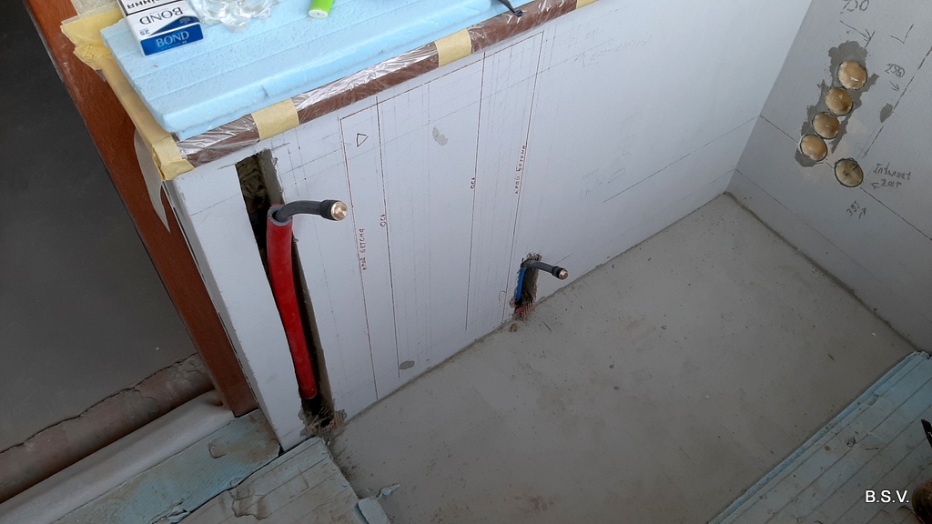

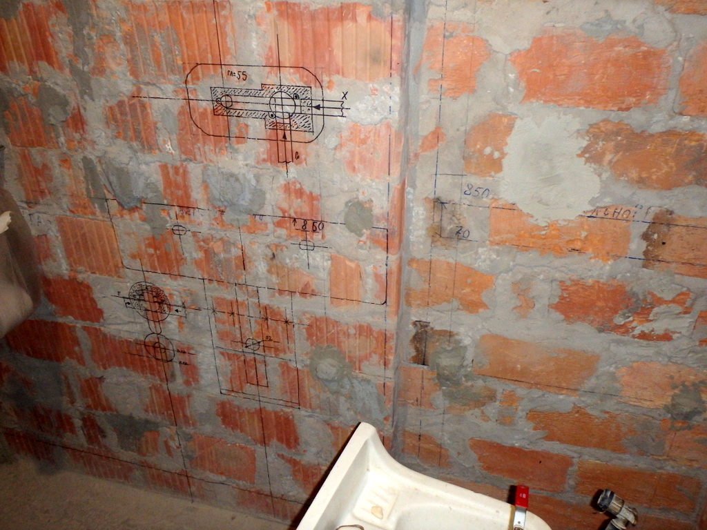

B.S.V. Опубліковано: 20 квітня 2020 Автор Поділитись Опубліковано: 20 квітня 2020 В дополнению к посту 4966. Дней 10 назад позвонил коллега:"Я сильно занят, 2 месяца точно не смогу человеку помочь, да и сам наверное не уверен что справлюсь. Нужно больше людей. Сроки не жмут, заказчик педант, как раз для тебя. Пересылаю контакты и техзадания. Что у тебя будет дороже он предупрежден.". Это частично к тому, что кризис. карантин и т.д. Встретился. Такой, четко поставленной задачи, ранее не встречал. Для меня было шоком, разбивка "ноля", чертеж всех сантехприборов на стенах, включая шланги гигиенических душей и крепежей умывальников. Часть моих фото "До" 13 Посилання на коментар Поділитися на інших сайтах More sharing options...

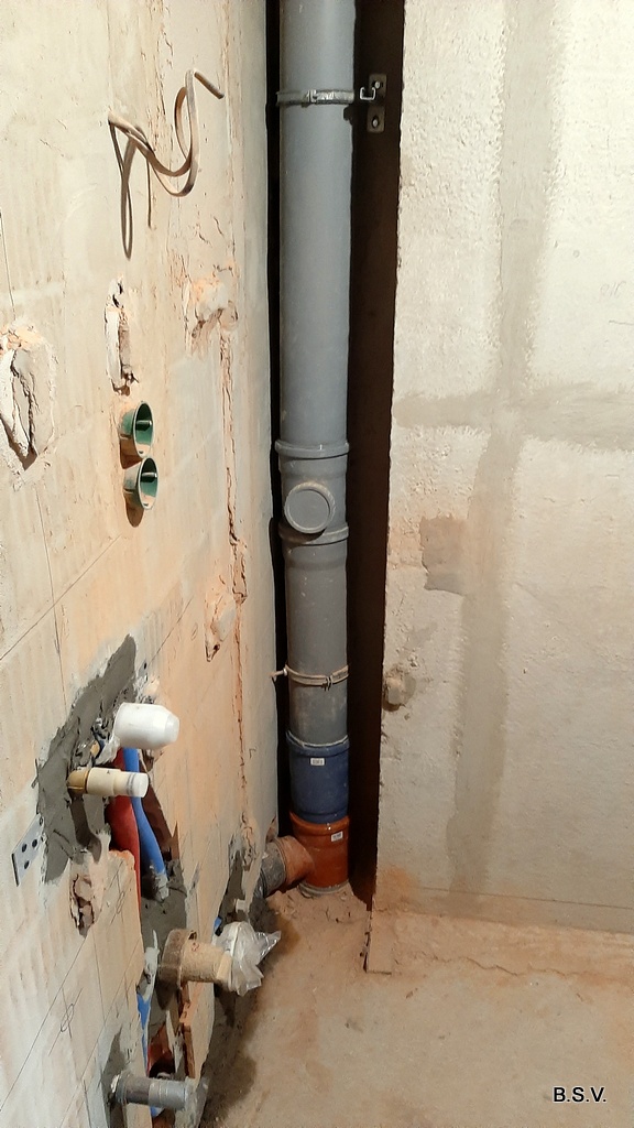

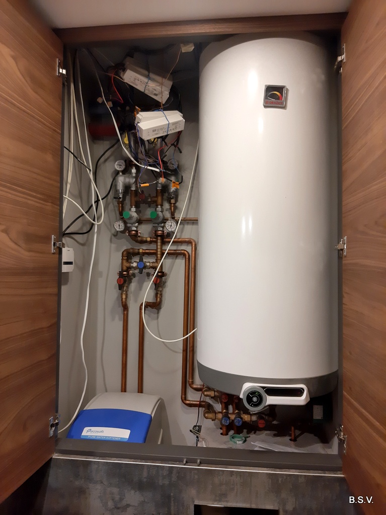

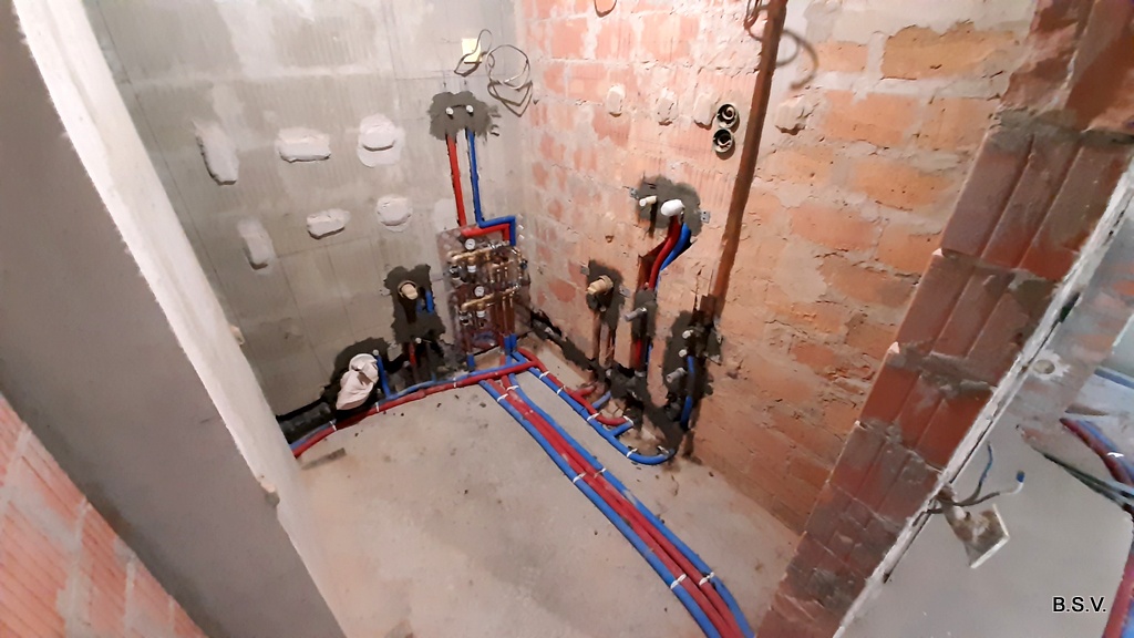

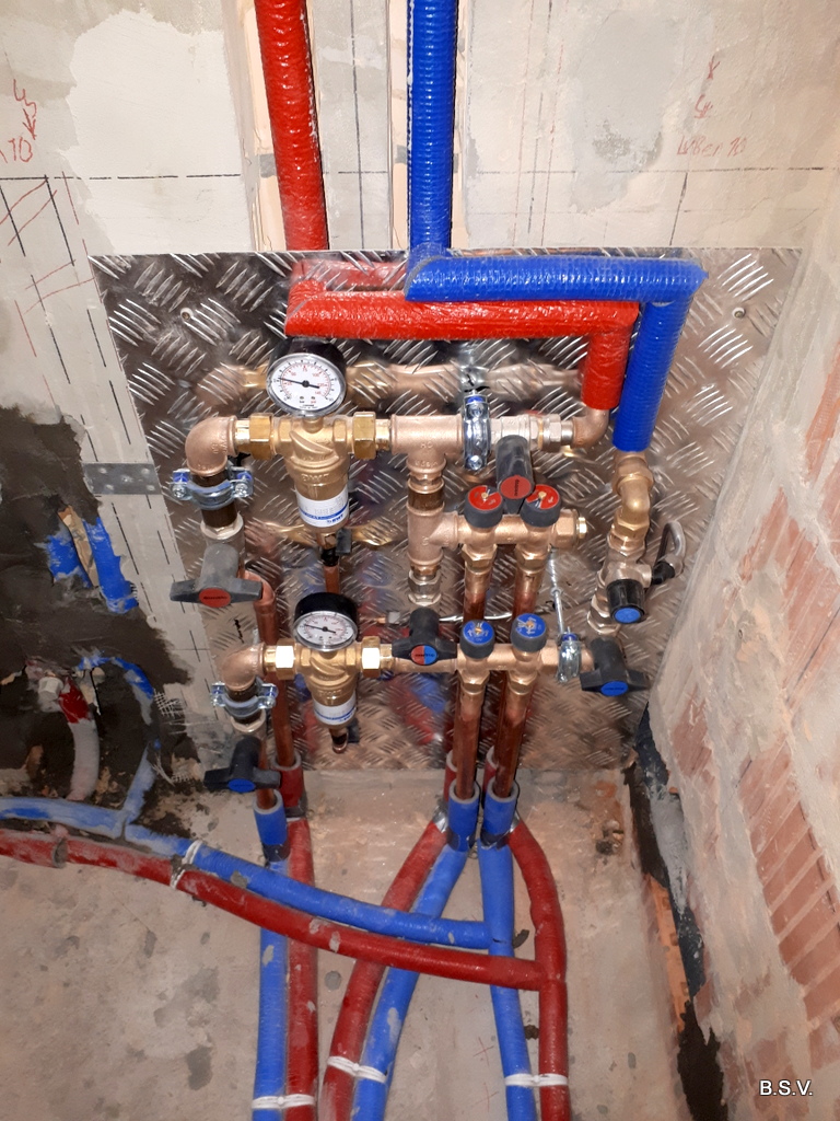

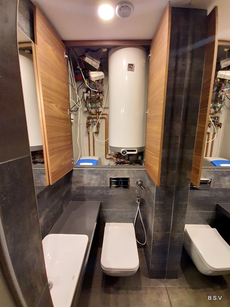

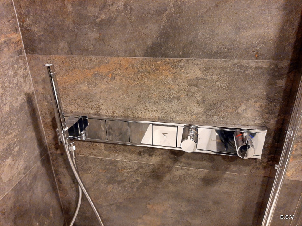

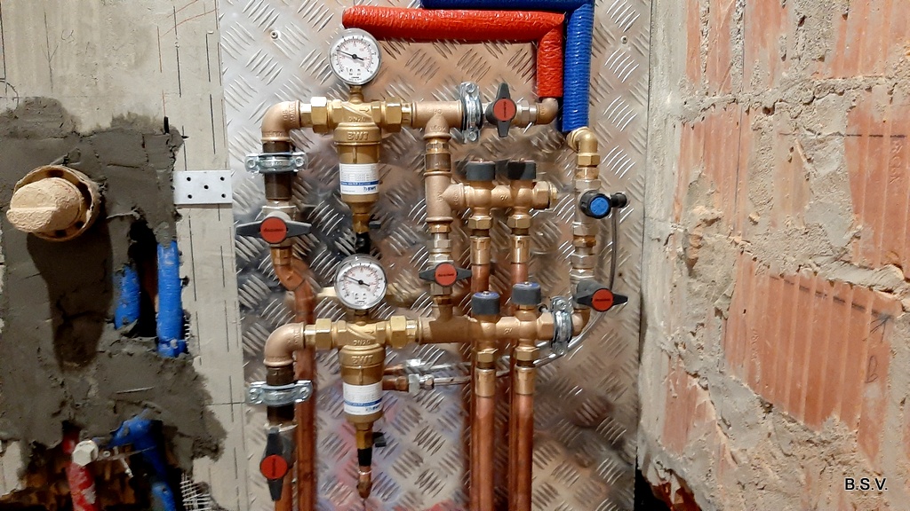

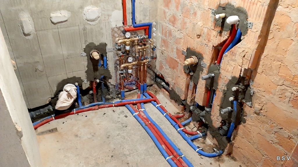

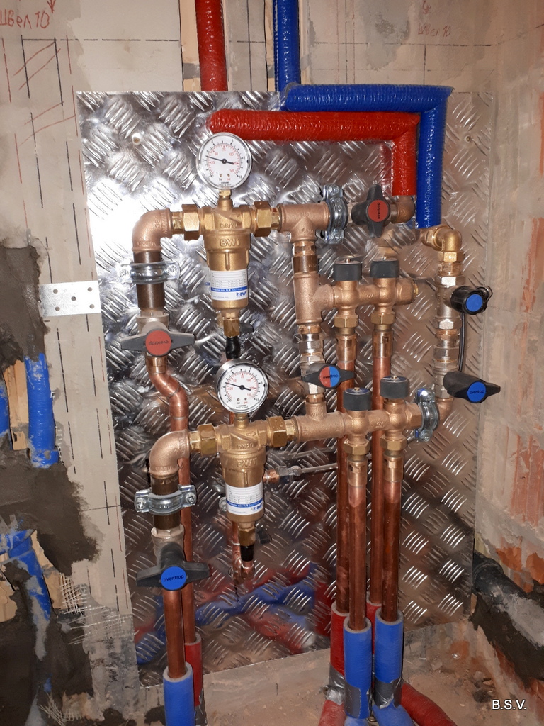

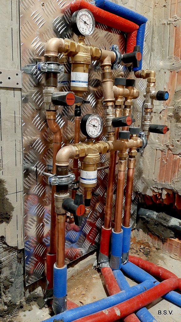

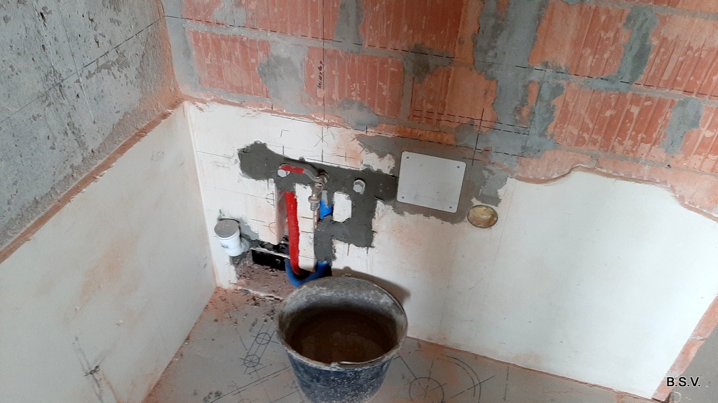

B.S.V. Опубліковано: 20 квітня 2020 Автор Поділитись Опубліковано: 20 квітня 2020 Очень проблемная была перепаковка стояка 160 канализации в период карантина. Но больше, слава Богу воды, мы получили на 110 стояке, который делается довольно быстро. Канализация перепаковывалась по причине довольно высокого исходного начального уровня, который не давал возможность поставить стандартные унитазы с дальнейшем продлением канализации. Краны и коллектора:"Овентроп", промывные фильтры, купленные заказчиком BWT ( мне не нравятся, из-за несъемного крана промывки под штуцер, и невозможностью сделать цивилизованное разъемное соединение на слив) Остальная арматура бронза "Viega". Водоснабжение и отопление тем, что зашло в квартиру: "Rehau". Водоснабжение было "разорвано" на входе, поставлены отсечные краны, промывные фильтры. Было организовано 3 контура: большой санузел, малый санузел и кухня, и контур бойлера. Немного фото. 8 Посилання на коментар Поділитися на інших сайтах More sharing options...

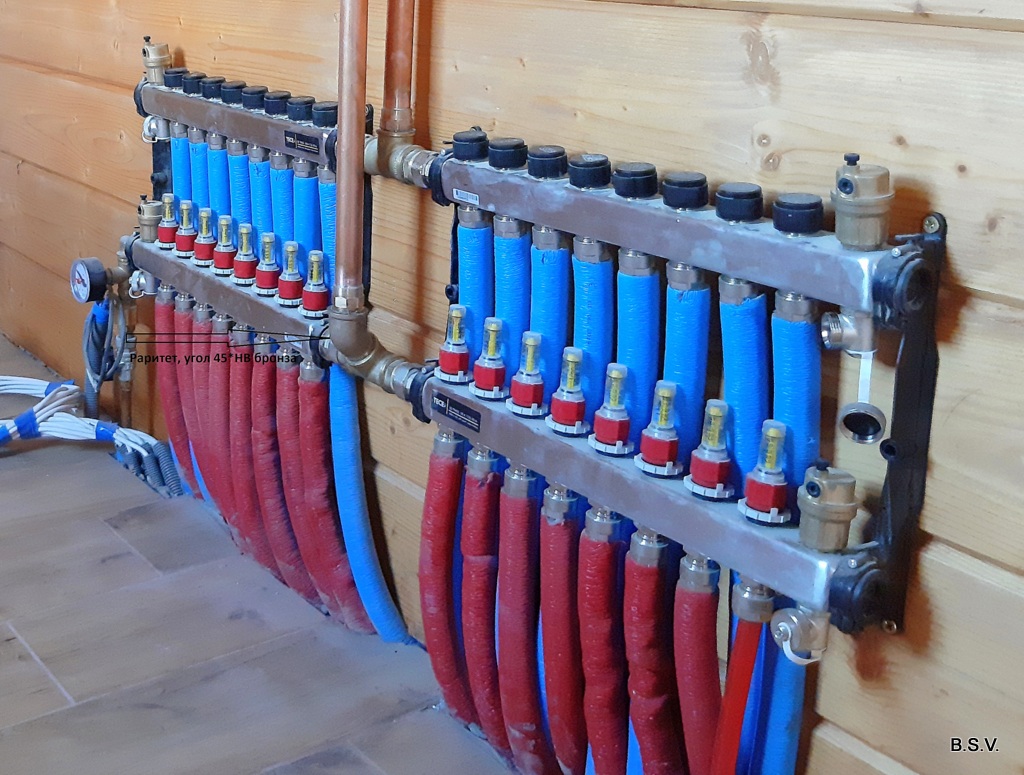

B.S.V. Опубліковано: 17 травня 2020 Автор Поділитись Опубліковано: 17 травня 2020 Когда при монтаже лучше подходит 3121 угол 1*х45* НРхВР. 6 Посилання на коментар Поділитися на інших сайтах More sharing options...
ruslankruk Опубліковано: 26 травня 2020 Поділитись Опубліковано: 26 травня 2020 А почему "160"? Как по мне, то на фото "110" труба Посилання на коментар Поділитися на інших сайтах More sharing options...
B.S.V. Опубліковано: 28 травня 2020 Автор Поділитись Опубліковано: 28 травня 2020 А почему "160"? Как по мне, то на фото "110" труба 110 идет к унитазу, а стояк 160. 1 Посилання на коментар Поділитися на інших сайтах More sharing options...

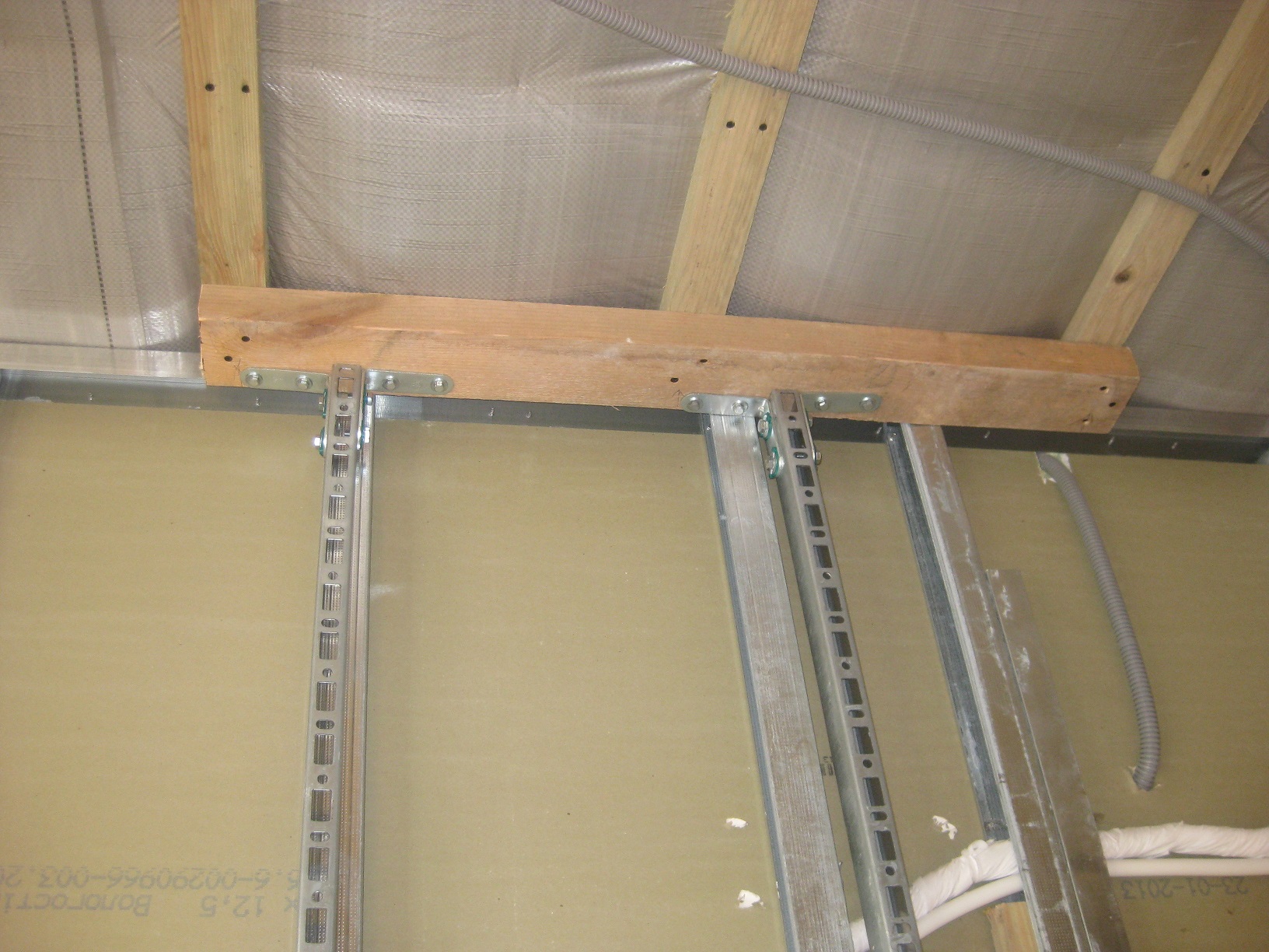

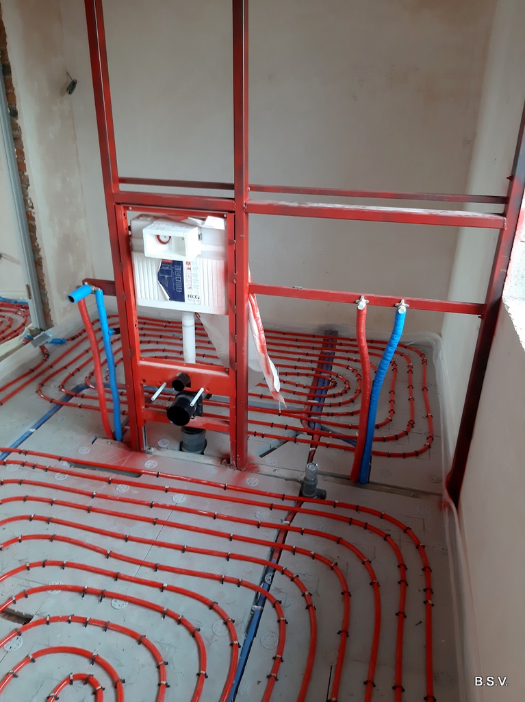

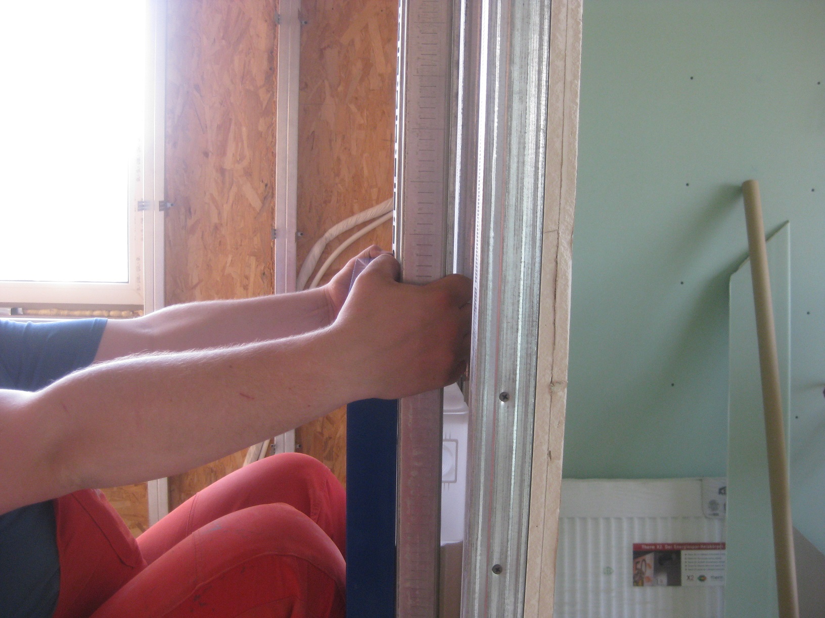

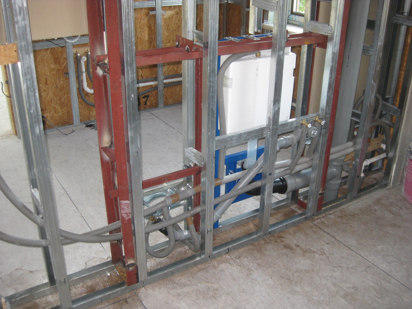

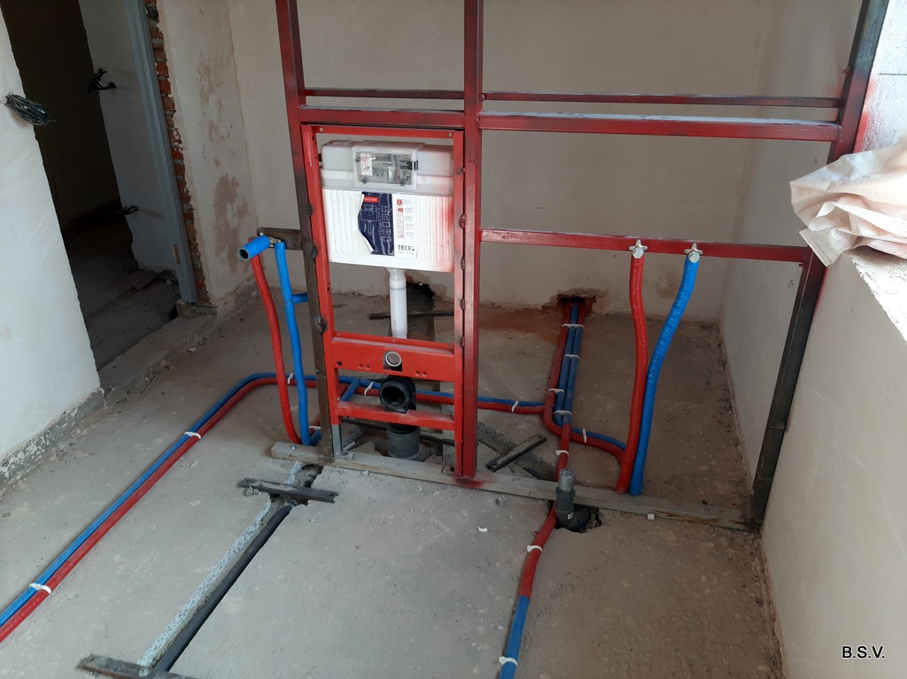

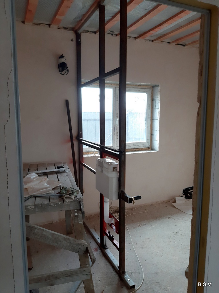

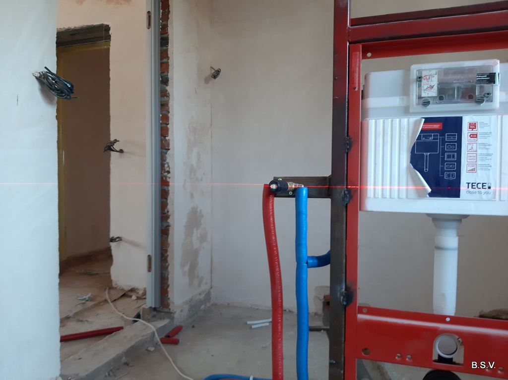

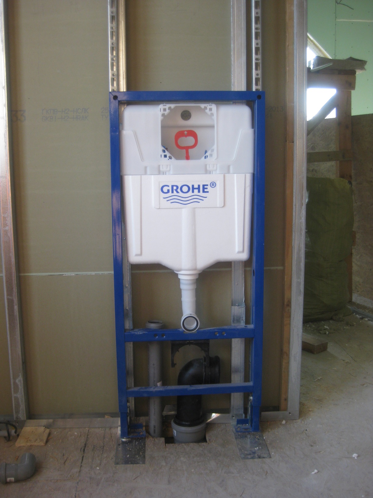

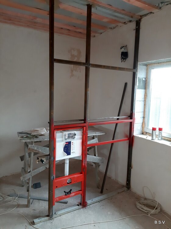

B.S.V. Опубліковано: 16 червня 2020 Автор Поділитись Опубліковано: 16 червня 2020 Звезды фейсбуков, инстаграмов и других соцсетей расскажут Вам какие классные профиля ТЕСЕ, Геберит, Валравен и др. Не на этом форуме, но в других местах, меня "забросают тапками", обозвут несовременным и т.д. Поверьте, за очень долгое время работы, перепробывал все. Из использованного мною, самый мощный "Валравен". Но. Когда нет стены, а нужно установить инсталяцию, и другие приборы, надежней всего квадратная труба и сварка. Я думаю, что в ценовом диапазоне "итого", она будет даже в выигрыше. Но молодежь и "зазвездившиеся", со сварочными работами не особо хотят связываться. Да и "профита" нет 13 Посилання на коментар Поділитися на інших сайтах More sharing options...

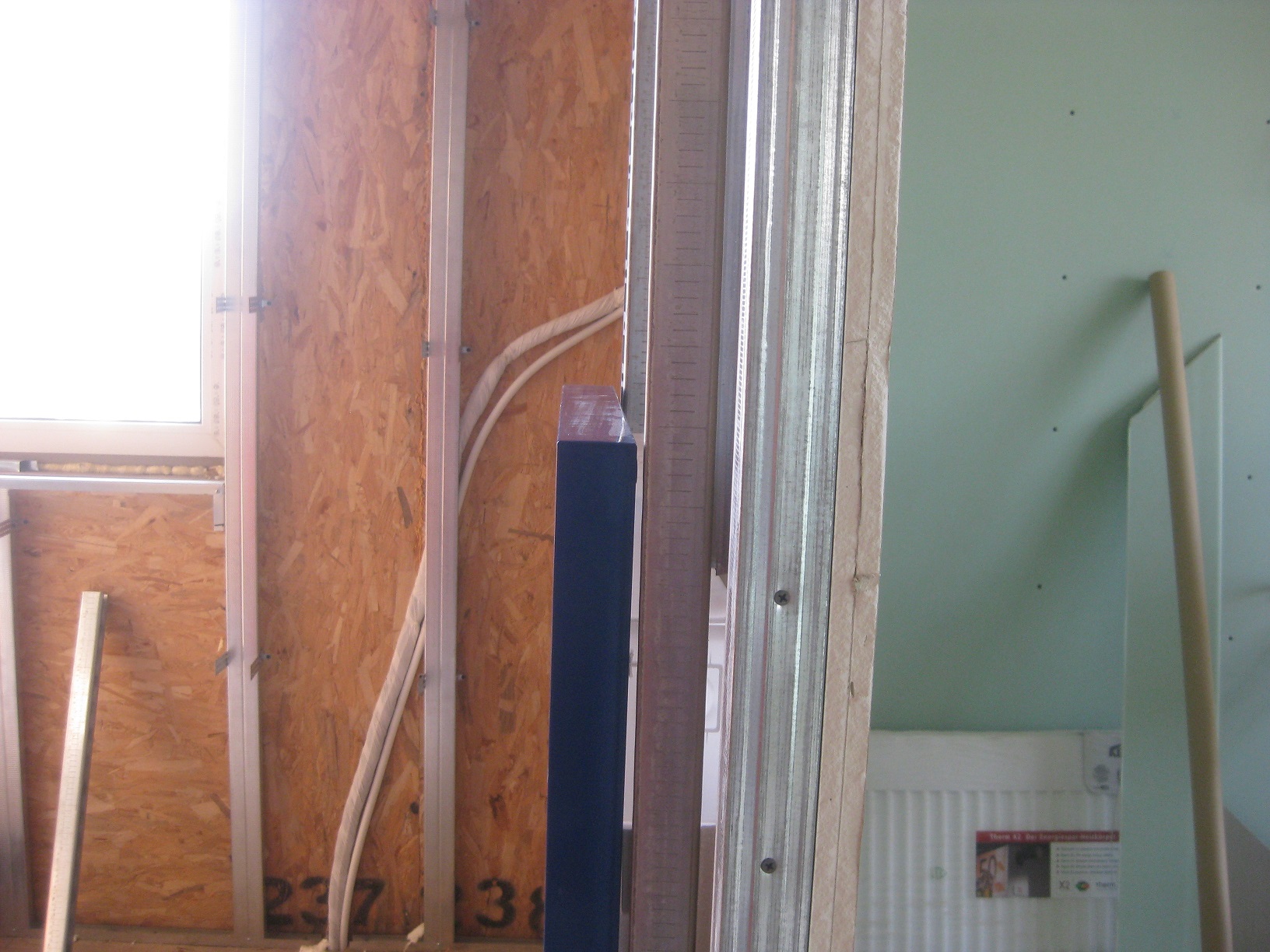

Сергей 31 Опубліковано: 17 червня 2020 Поділитись Опубліковано: 17 червня 2020 Звезды фейсбуков, инстаграмов и других соцсетей расскажут Вам какие классные профиля ТЕСЕ, Геберит, Валравен и др. На фото самый толстый профиль валравен, и он прогибается. 3 Посилання на коментар Поділитися на інших сайтах More sharing options...
B.S.V. Опубліковано: 17 червня 2020 Автор Поділитись Опубліковано: 17 червня 2020 На фото самый толстый профиль валравен, и он прогибается. Вот. Мы же с тобой, в свое время, обсуждали этот вопрос. Но ты советом пренебрег, кажется, из-за того, что это был каркасник, где не совсем безопасно было проводить сварочные работы. Посилання на коментар Поділитися на інших сайтах More sharing options...
Сергей 31 Опубліковано: 17 червня 2020 Поділитись Опубліковано: 17 червня 2020 кажется, из-за того, что это был каркасник, где не совсем безопасно было проводить сварочные работы. Потом принаровились. 1 Посилання на коментар Поділитися на інших сайтах More sharing options...
Игорь&Ира Опубліковано: 17 червня 2020 Поділитись Опубліковано: 17 червня 2020 Но ты советом пренебрег, кажется, из-за того, что это был каркасник, где не совсем безопасно было проводить сварочные работы. А разве нельзя из профильной трубы, но на болтовых соединениях? 1 Посилання на коментар Поділитися на інших сайтах More sharing options...

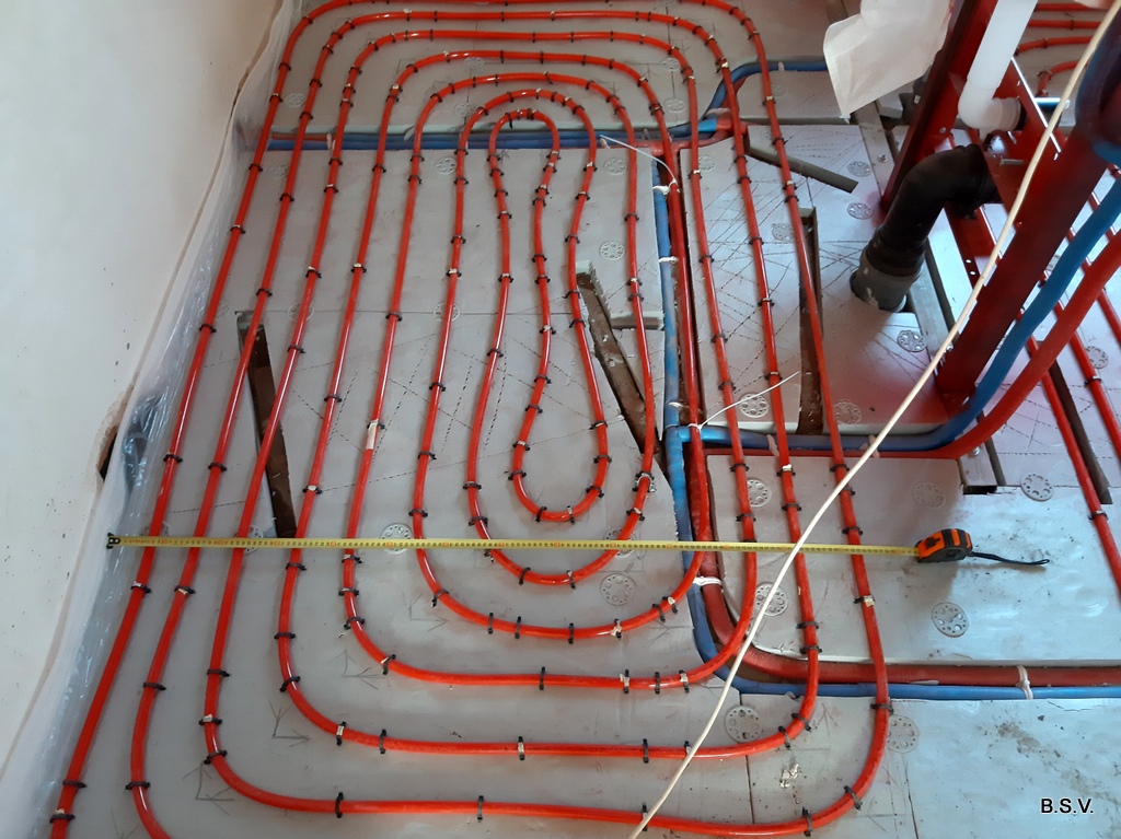

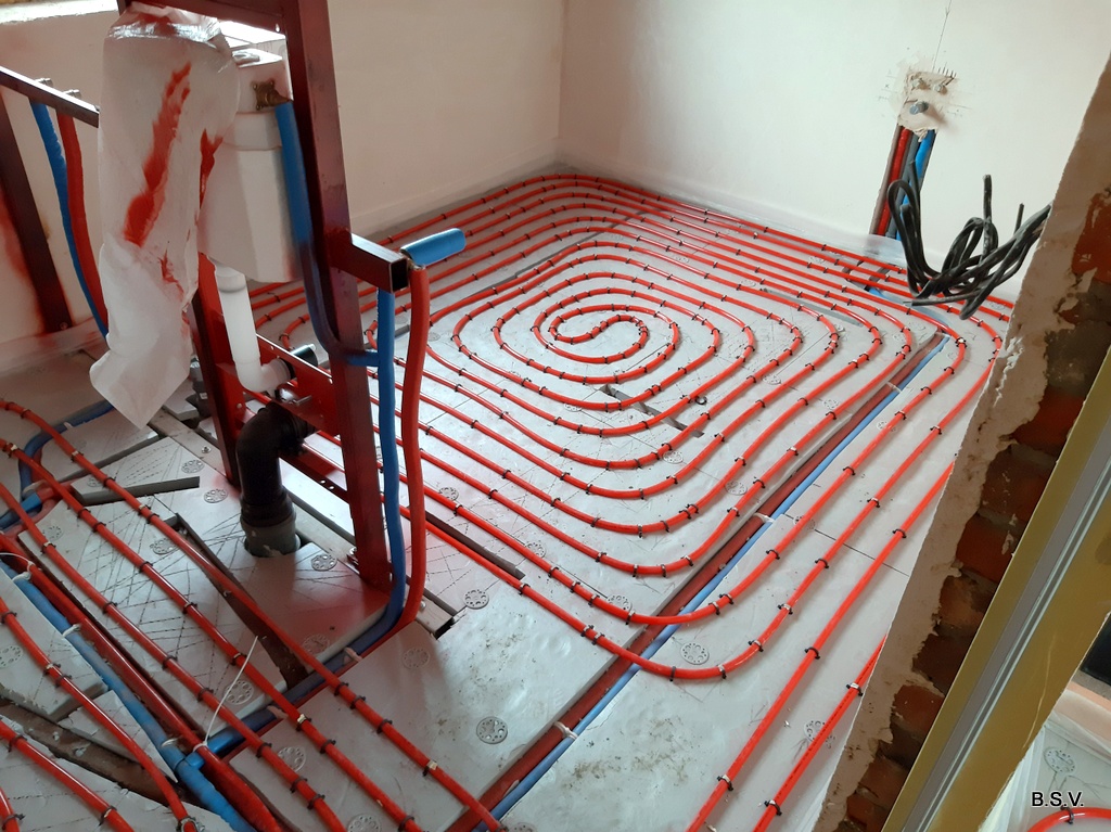

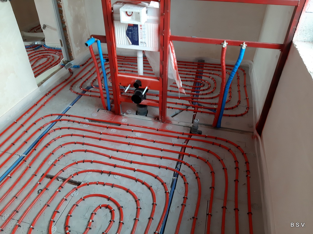

agela Опубліковано: 17 червня 2020 Поділитись Опубліковано: 17 червня 2020 B.S.V., на сколько правильно укладывать трубу теплого пола под "горшком" и непосредственной близости с ним!? Ну если только это не женский с/у. В мужском - есть вероятность попадания "желтых капель" на нагретую поверхность пола. Посилання на коментар Поділитися на інших сайтах More sharing options...
Vikctor Опубліковано: 17 червня 2020 Поділитись Опубліковано: 17 червня 2020 B.S.V., на сколько правильно укладывать трубу теплого пола под "горшком" и непосредственной близости с ним!? Ну если только это не женский с/у. В мужском - есть вероятность попадания "желтых капель" на нагретую поверхность пола. А вы скажите своим мужикам, что дом является территорией Швейцарии, в которой как известно законом запрещено справлять малую нужду стоя. И штрафы берите как там за нарушения. А вообще странная проблема. Температура пола с ТП не превышает 26-27 градусов. Как же ваши мужики летом писяют?... 5 Посилання на коментар Поділитися на інших сайтах More sharing options...
