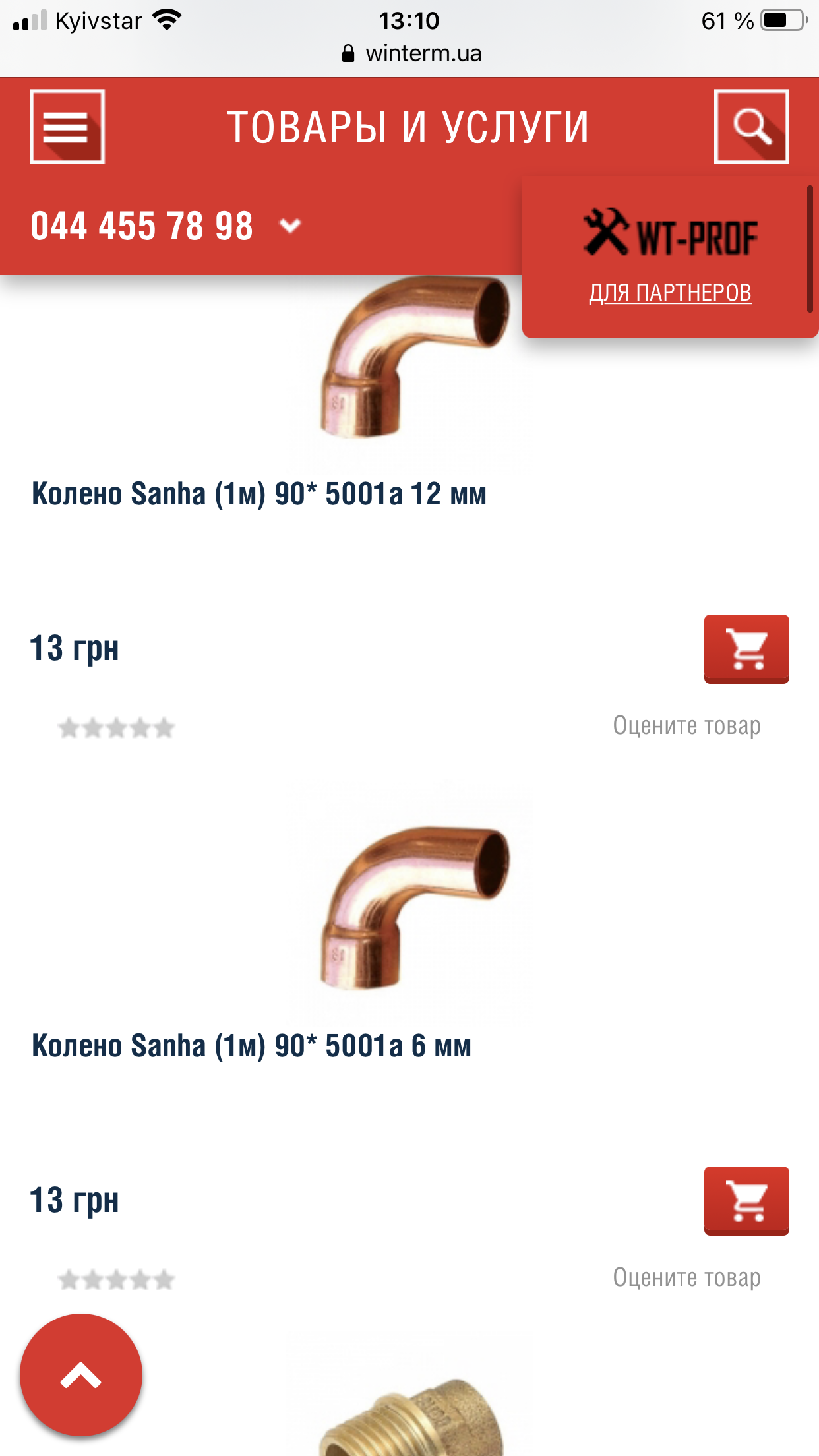

Какой минимальный диаметр существует у меди под пайку ?
И какой будет у нее диаметр вместе с одетой теплоизоляцией ?

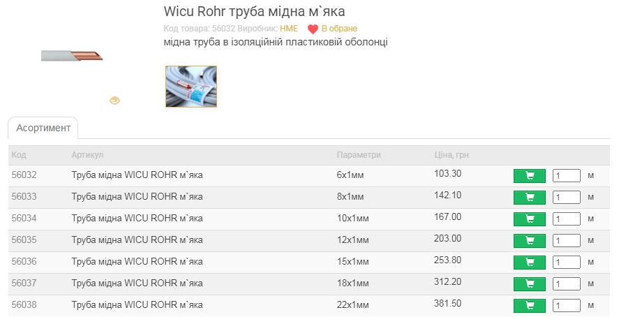

По 10 труба есть, 5000 немного, а с 4000 серией возможны проблемы.
С изоляцией, не знаю, добавляйте +12 мм.

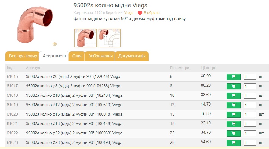

Минимальный в свободном доступе- 3мм. :lol: фитинги все есть. заходите в любую маломальски серьёзную контору по холодильникам и кондиционерам и выбирайте чего душа желает. цены несколько выше чем в водоподаче, но несущественно...

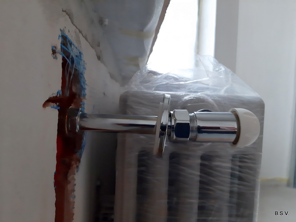

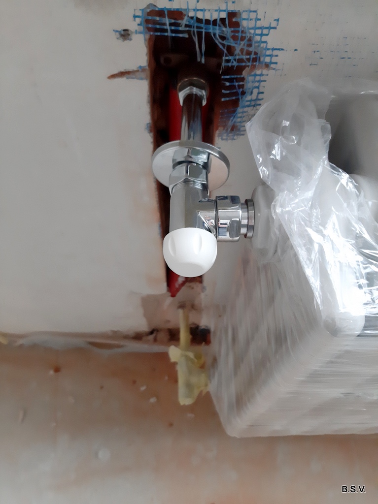

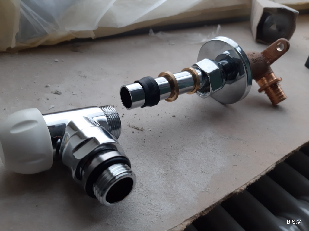

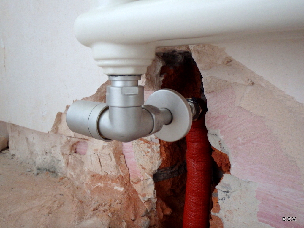

Сергей - а что за 15мм трубочка - переход с резьбы шитого ПЭ на радиаторный кран? идет в комплекте к крану?
да не факт что здесь на фото 15, это я под свои нужды спрашивал, при такой же ситуации подключения(кан). а так да, как в сатине с виду, прикольно.
но что-то автор игнорит отвечать.

Так є розміри й 6.35 мм. Й менші.
Якщо треба такий мізер то Вам до холодильщиків. Чи кондиціонерщиків.

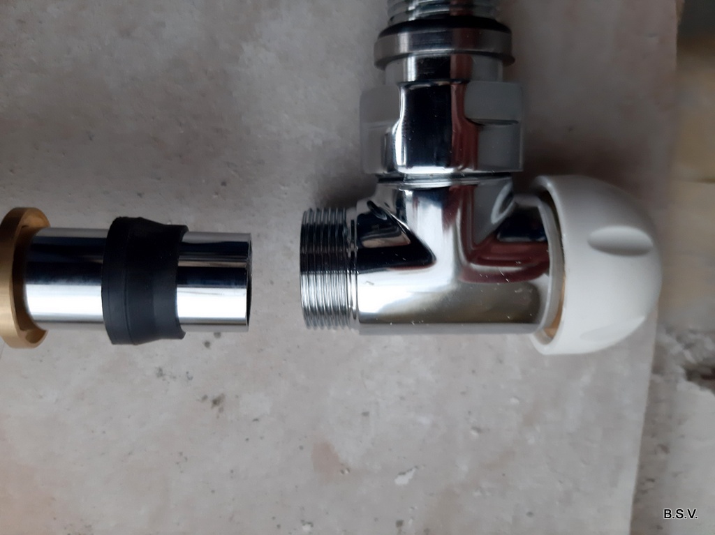

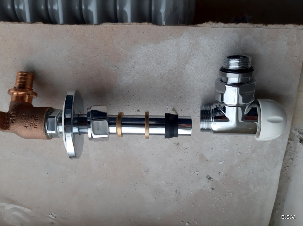

Дмитрий!
Специально для тебя.
Это "Zehnder" с другого объекта, но суть та-же.
Там 16 трубка и метрическая, а не трубная резьба на кране.
Поэтому нужно использовать установочный уголок ВР, или угол 16х1/2* ВР.
Впрочем, по фото все видно.
Мы старались:)

Коллеги, по диаметрам я уже понял, спасибо.
Был еще вопрос :
Что будет с медью, если ее замуровать в ЦПР голышом, без изоляции ?
Так делают ?
Задача стоит сделать подводку с минимальной глубиной штробы.
Перегородка очень тонкая и не хочется ослаблять ее.

Делают и стоит по 15 /20 лет...... но иногда не стоит.... Щёлочи и медь плохо дружат и я не думаю что дополнительные 3-4мм. настолько ослабят конструкцию.
Стенка-перегородка из кирпича на ребро - 75 мм.
как вариант, штроба поменьше, штукатурочки побольше)

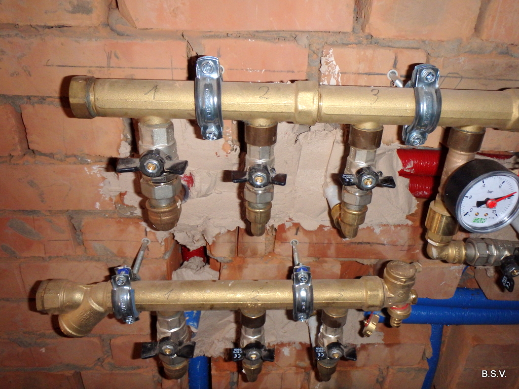

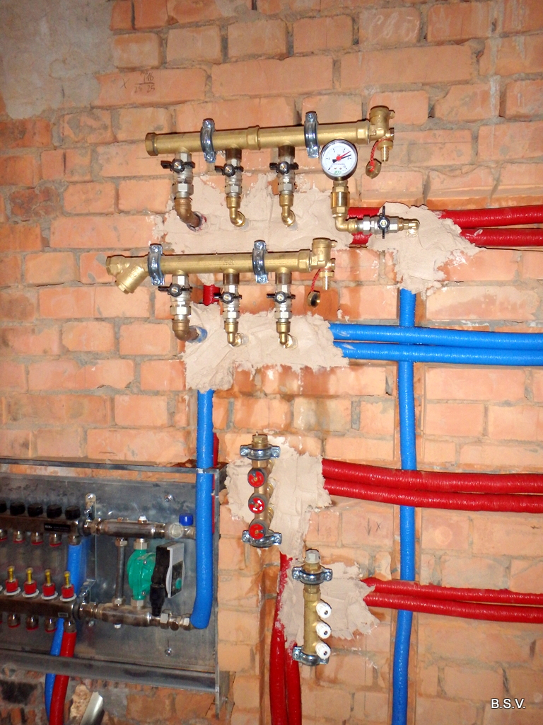

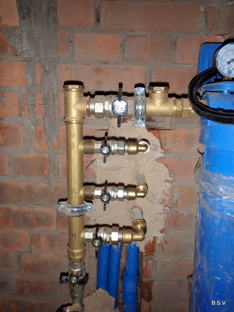

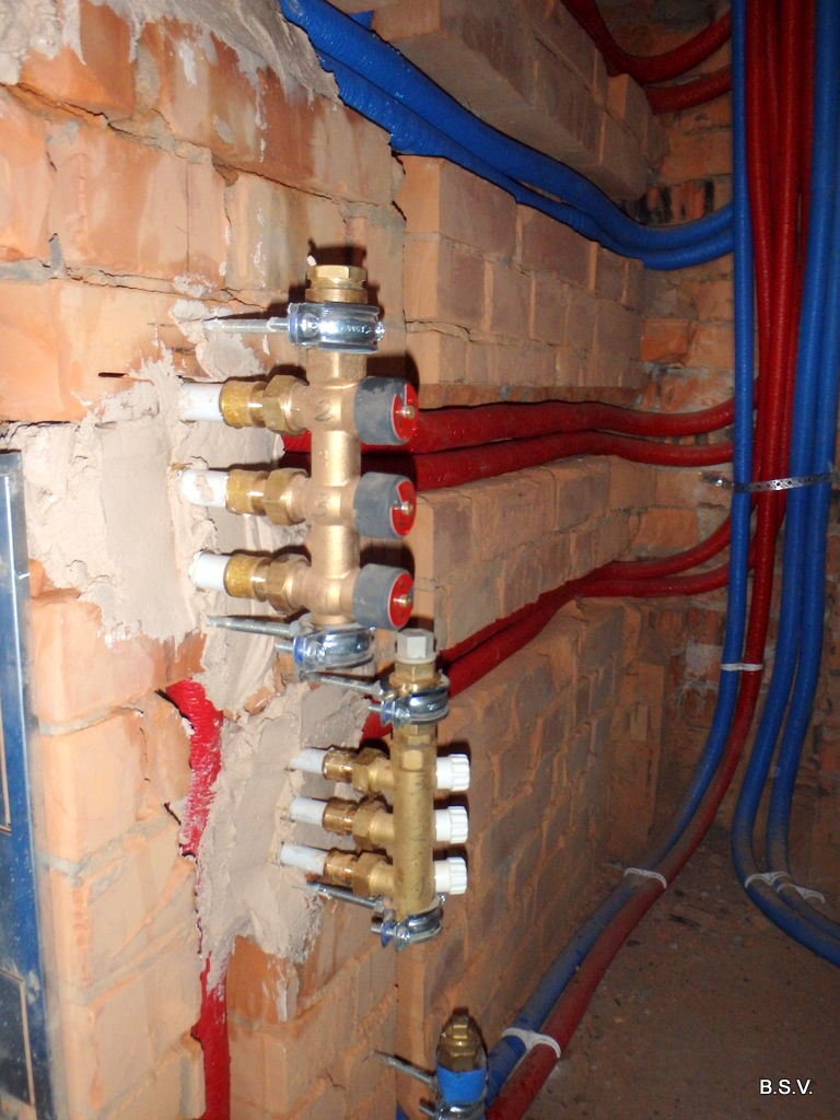

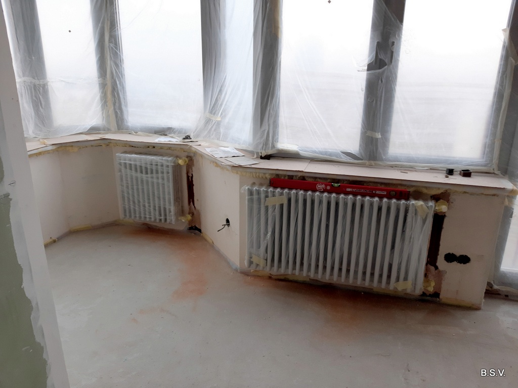

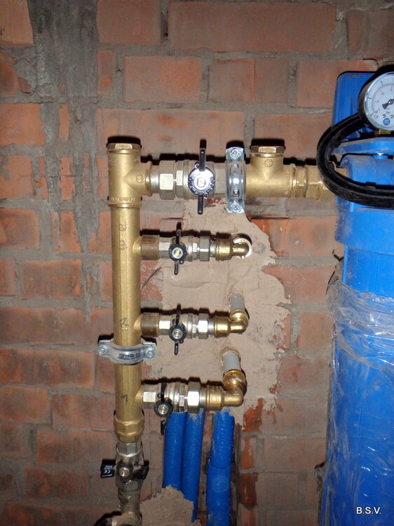

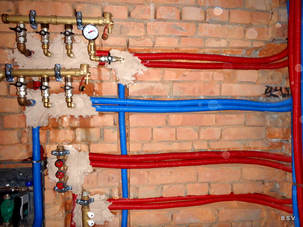

Из сегодняшнего.
Один из вариантов 1 этапа бюджетной скрытой разводки отопления, Хвс, ГВС и рециркуляции.
