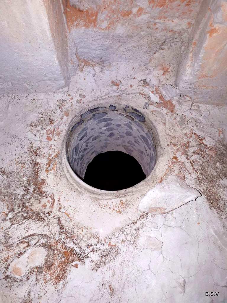

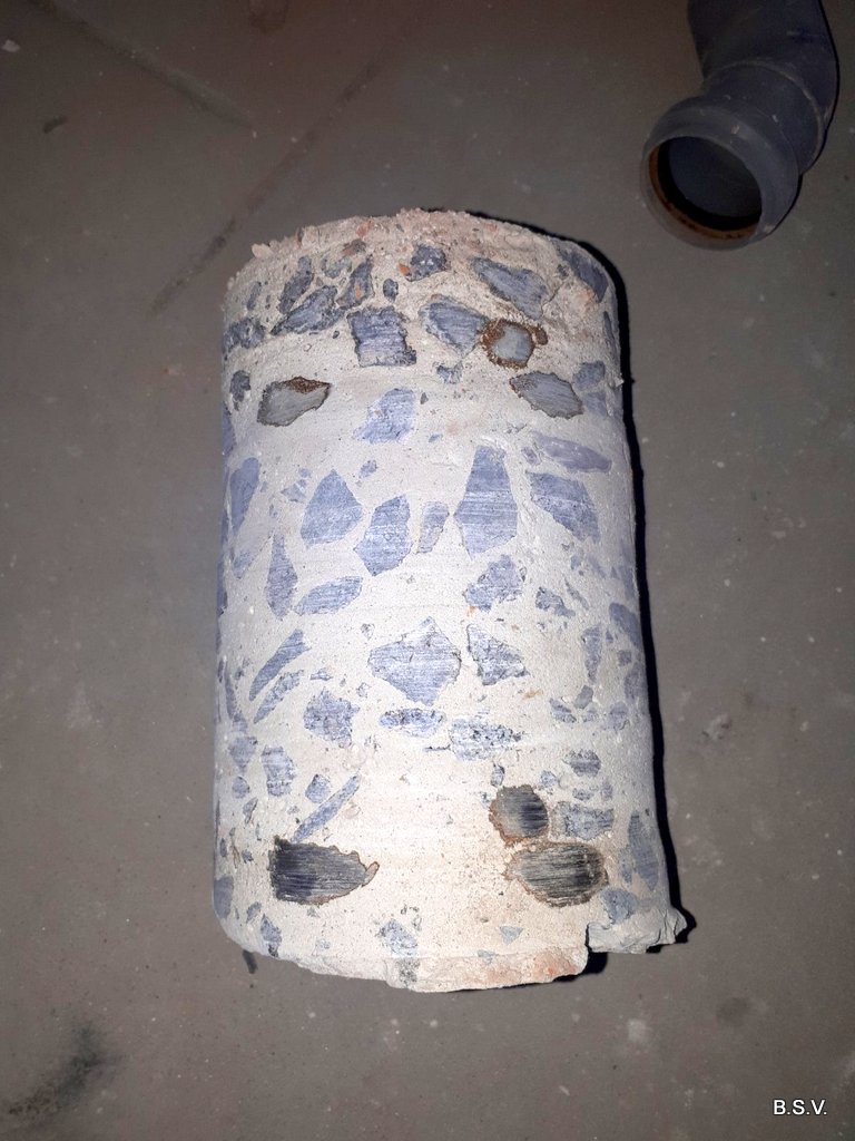

Коли, при бетонних роботах, забули за каналізацію.
На жаль, арматури не шкодували:(
8 штук.

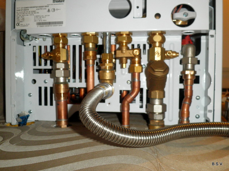

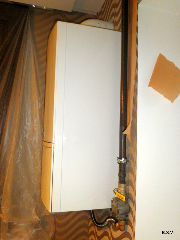

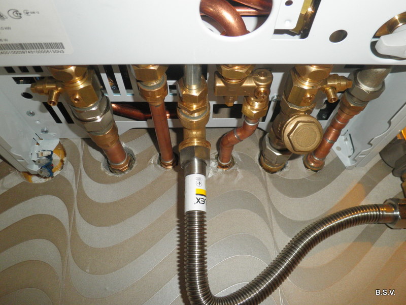

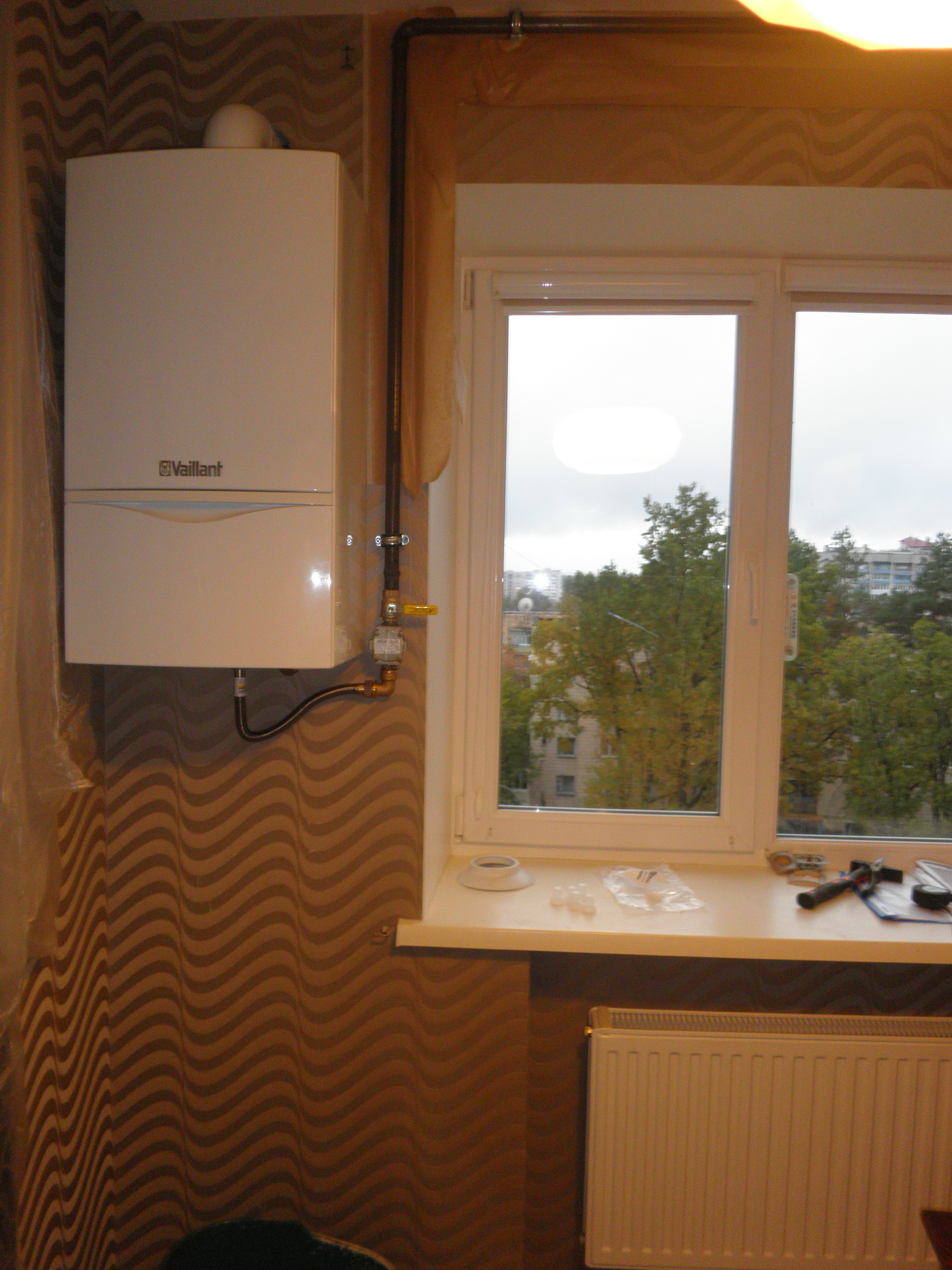

Можливо е в когось обвязка газ котла "в картинках"? Хочется прекрасного
Поройтесь у меня в альбомах из подписи.
Там, если поотделять зерна от плевел, можно что-то найти и полезное.
Во всяком случае, смотрю в инете, люди активно слизывают вплоть до фиттингов.
Вам під яку схему ?
И я так сделал - очень удачно вышло! Два сезона уже отработало!
Вам спасибо что делитесь!
Вам під яку схему ?
Квартира, газ котел для гор вода/опалення. Пiд яку схему - це важко для розумiння :unknown:
Квартира може бути 1,2,3,4,5 кімнатна. С/В 1,2,3. Вам під яку?

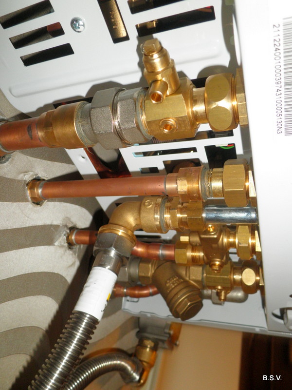

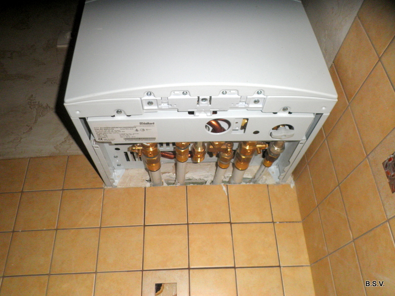

Если под обыкновенный двухконтурник, то наверное что-то типа этого.
Но здесь котел вешался на место бойлера, поэтому есть небольшая несоостность
Тоже, как вариант двухконтурника.

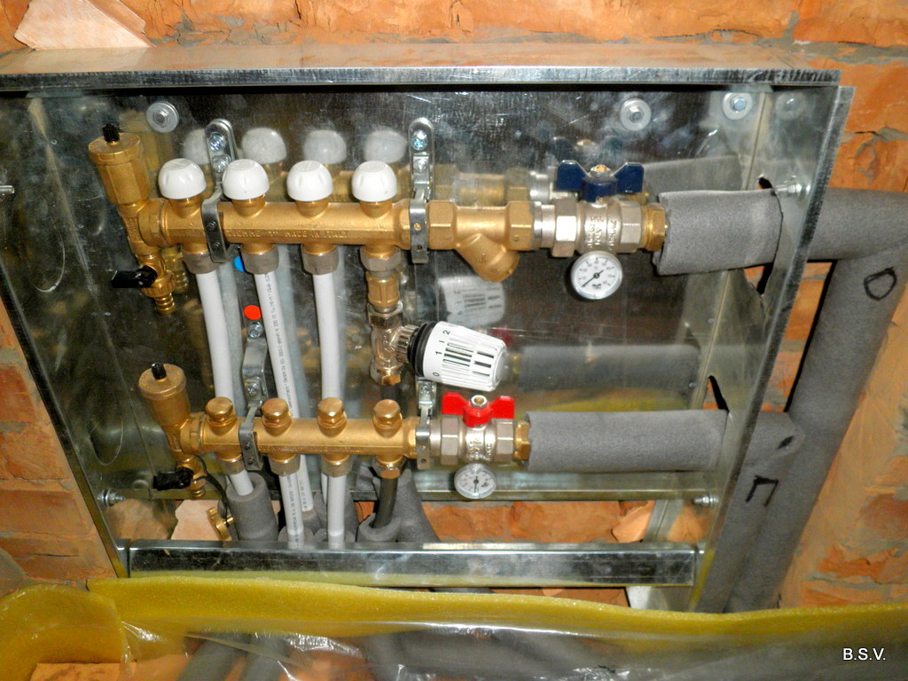

Скрытая трассе к коллектору отопления.
Три ветки на радиаторы, один, через PTL на теплый пол.
Фильтр в коллекторе.

1к квартира, 2к котел, 1с/в, 3 радиатор, 2маленьких контури тп. Котел нажаль якийсь китаец. Нова Америка чи Нова Флорида, якось так (не то что ваш вайлант )))
1 вариант - тройниковая разводка труб на радиаторы, RTL box на ТП.
2 вариант - коллектор на 5 выходов: 3 радиаторы, 2 на ТП через RTL клапаны на обратке.
Nova Florida еще нормальный котел.
Я правильно понимаю, вторая схема "правильнее"? Есть смысл при трёх радиаторах подключать их лучевой разводкой, а не просто 2х трубной?
1. Не обязательно.Как правило, она используется если предусматриваются комнатные термостаты.
Если будут использоваться только термоголовки, то можно и тройниковой схемой.

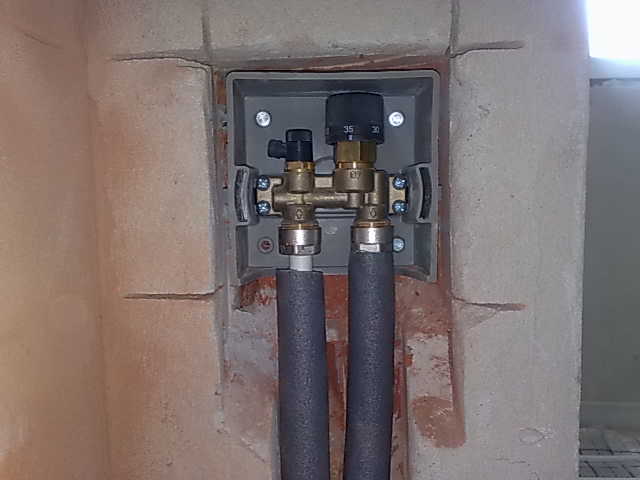

У вас италієць, так само, як і у мене Беретта. Робіть трийникову систему, не партеся з колекторами для трьох радіаторів. Дешевше вийде. На ТП РТЛку
RTL.jpg.9ebf507dabb7383ff3718444a2476abd.jpg RTL1.jpg.6abcbc2e103fbe02345b0e89133aa67a.jpg 2019320198_RTL.jpg.b8d5b79d18395b252bb114a4dc624e13.jpg

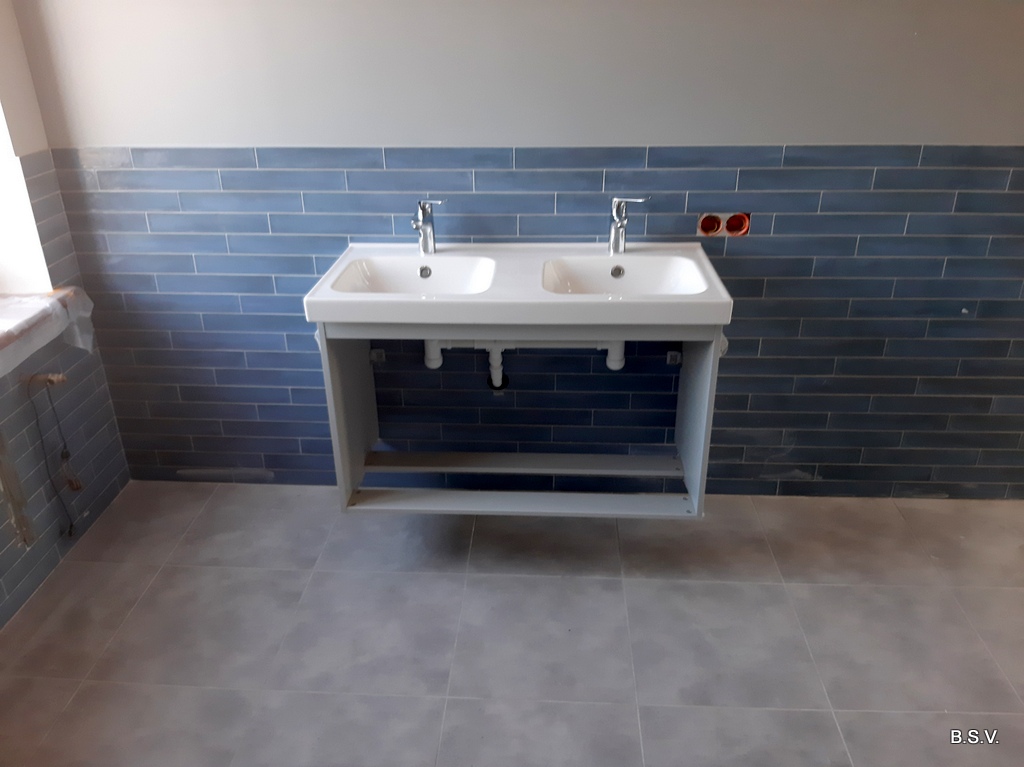

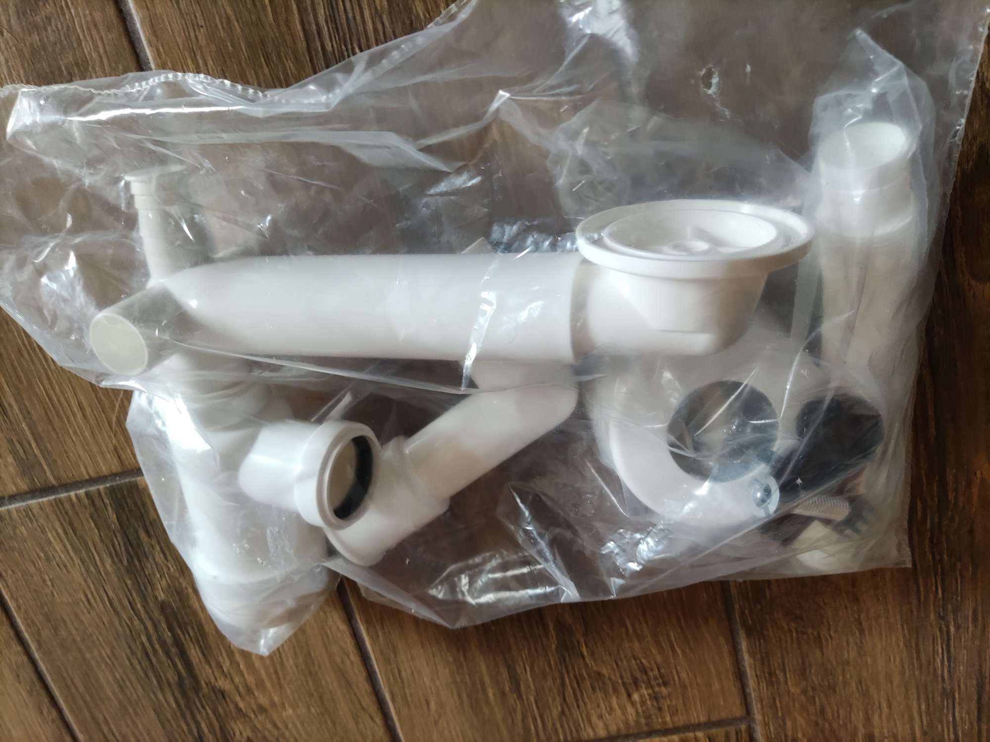

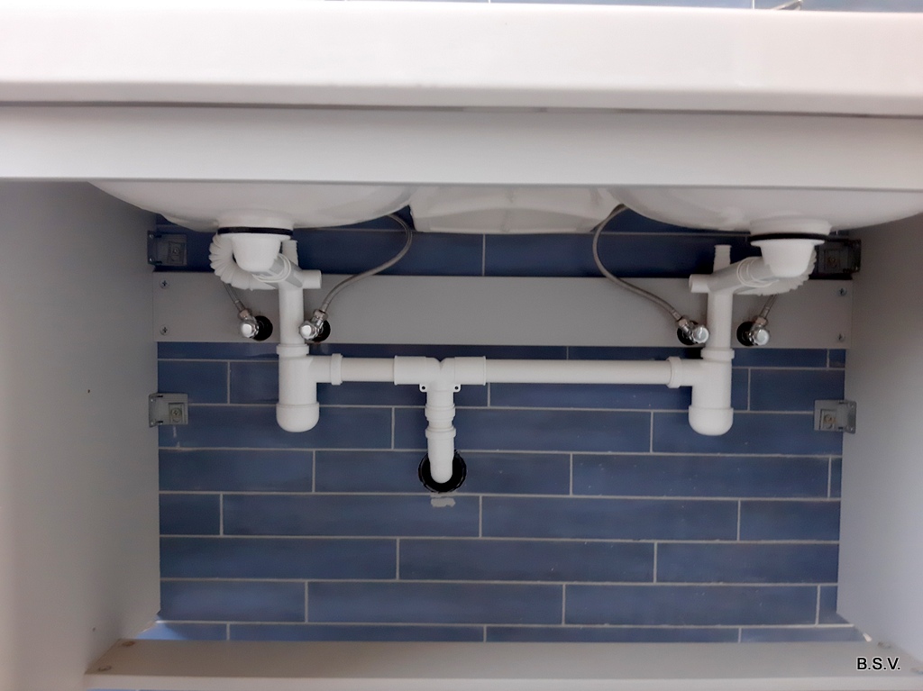

Сергей подскажите,
столкнулся с проблемой.
Исходные данные:
Мойка IKEA (нет внутреннего перелива), соответственно высота выхода раковины маленькая не дает поставить стандартный сифон.
Комплект сифона угловой 40мм ALCAPLAST чтобы спрятать за шухлядами.
(стандартны от IKEA пока что отложил потому что там выход 32мм а хочеться 40).
Есть ли в продаже такие узкие(по высоте) клапаны для раковины чтобы сюда стали?
Отстраненный вопрос - а Икея предлагает сифоны к своим мойкам?
Тоже засматривался на их керамическую мойку.

Можно использовать Клик- клаки, без перелива или верхушку стандартного Виеговского бутылочного сифона.
У первого и у второго выход 11/4*.
Также есть донные клапана для умывальников без перелива.

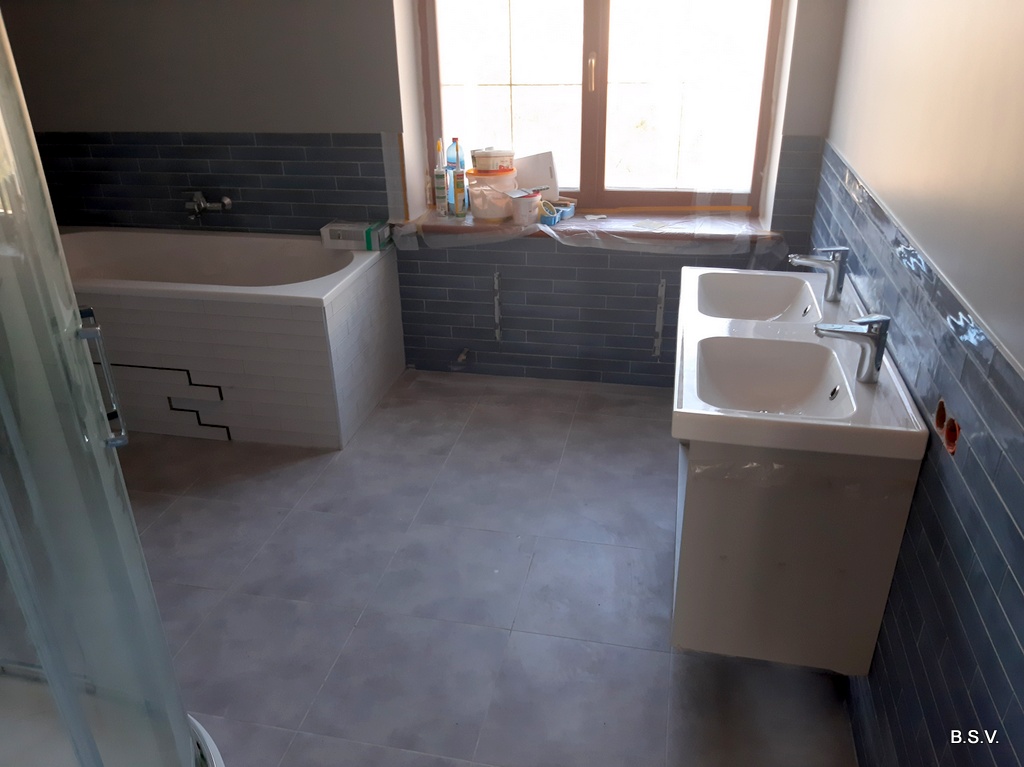

Да имеются.
Но как правило, там концевик -гофра.
Выкидываете, а сифон можно использовать.
Тем более если в тумбочке.
Планировался умывальниек одинарный, а пришлось ставить Икеевский двойной.
