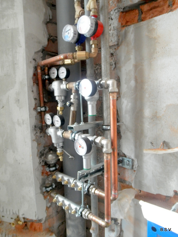

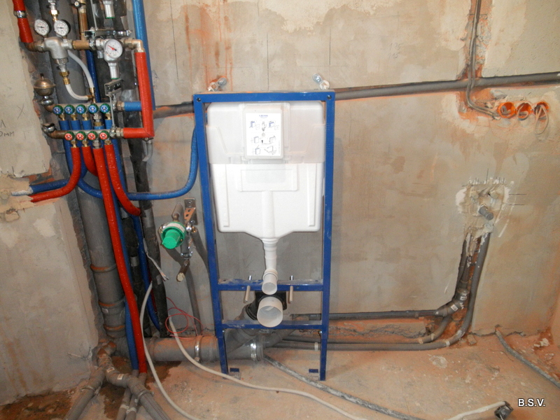

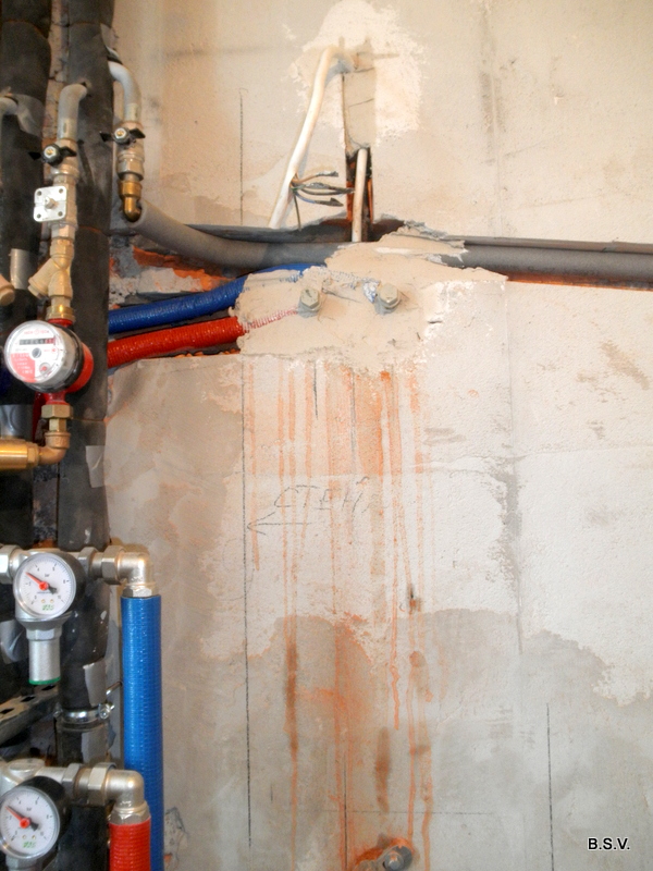

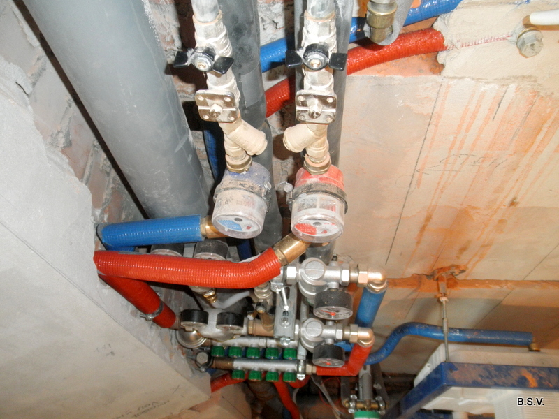

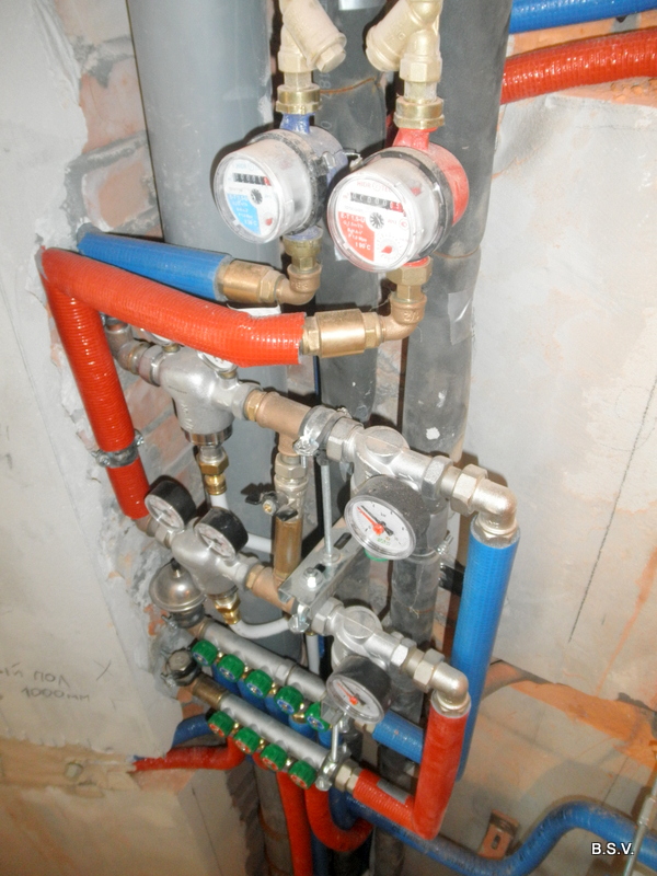

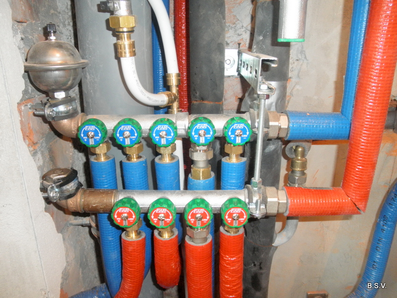

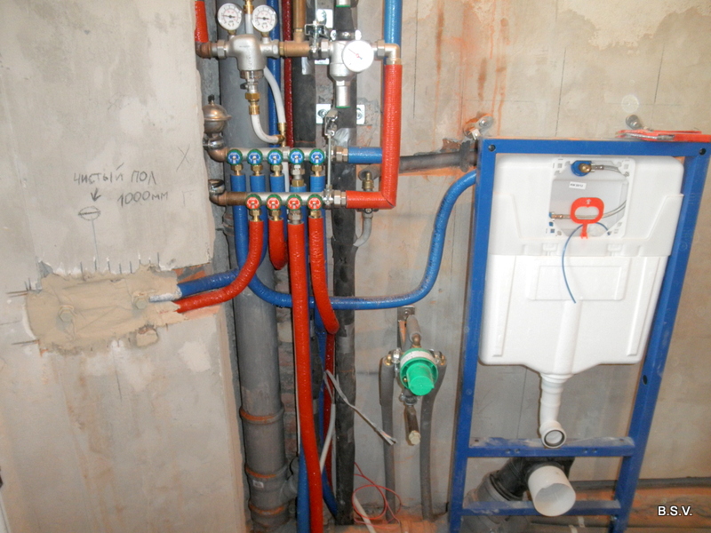

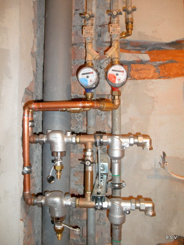

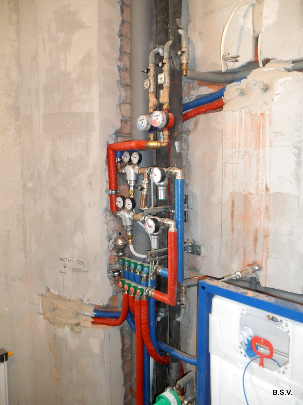

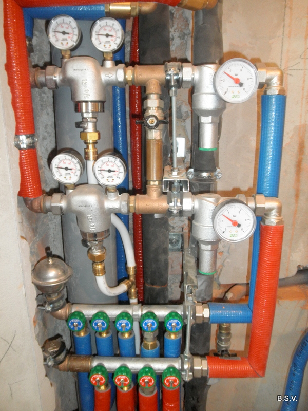

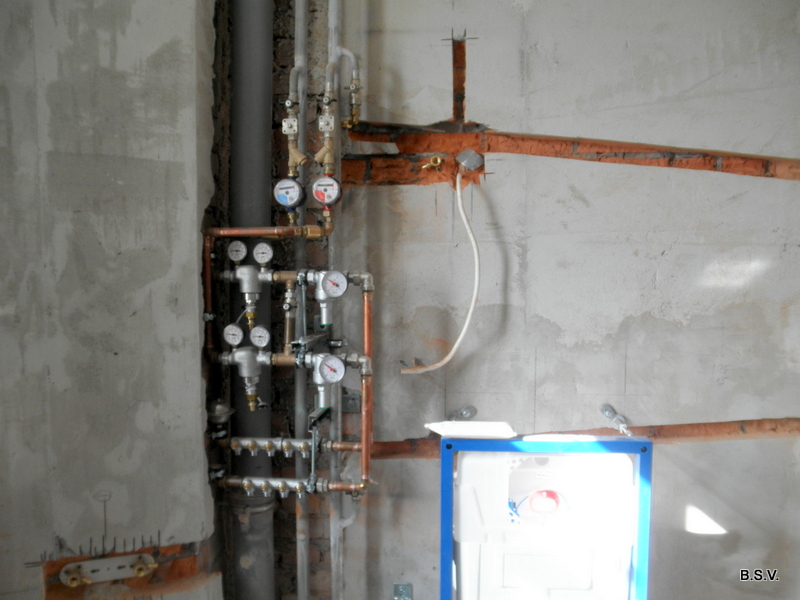

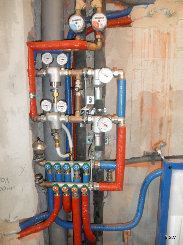

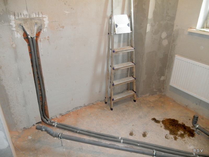

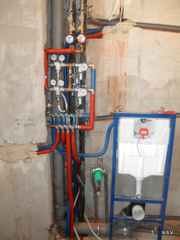

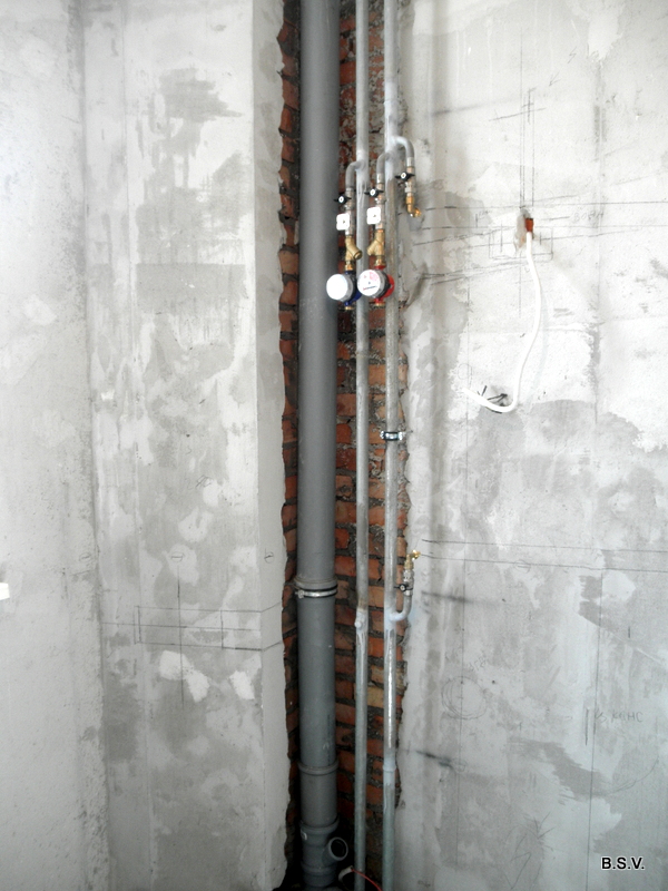

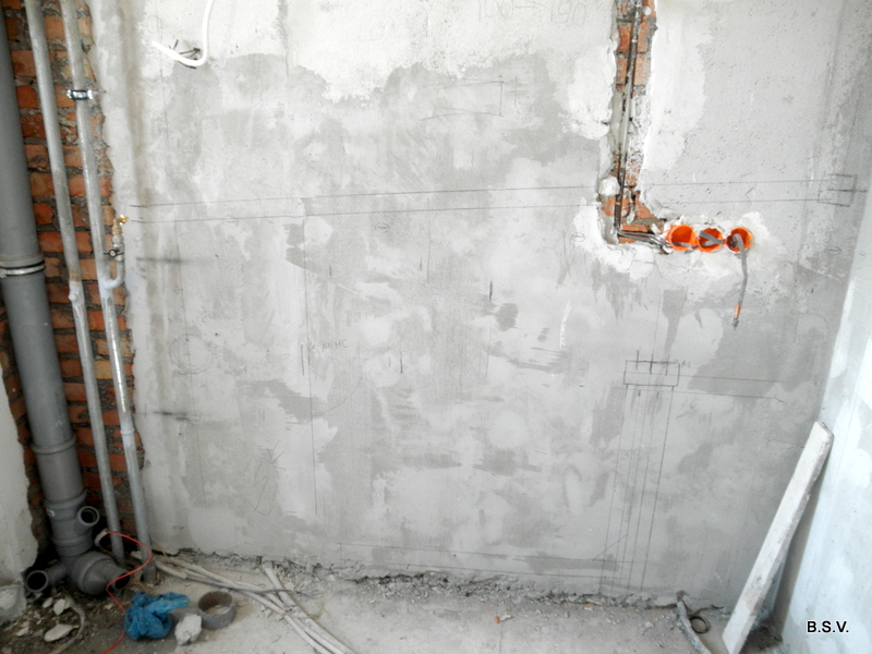

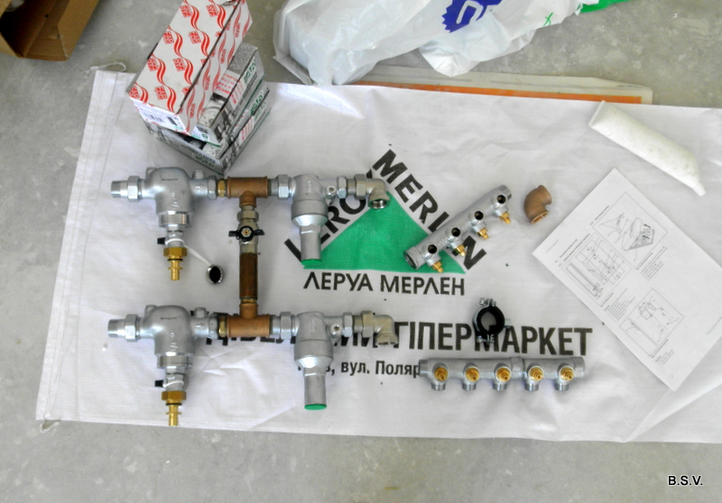

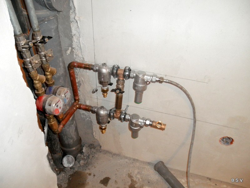

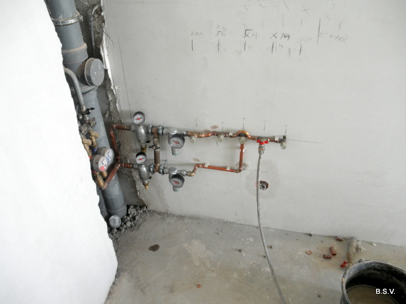

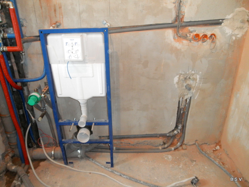

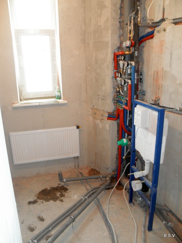

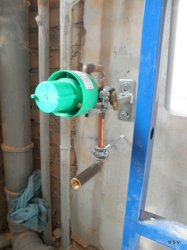

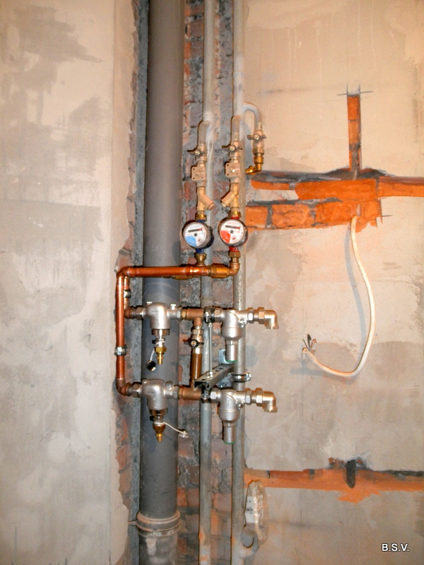

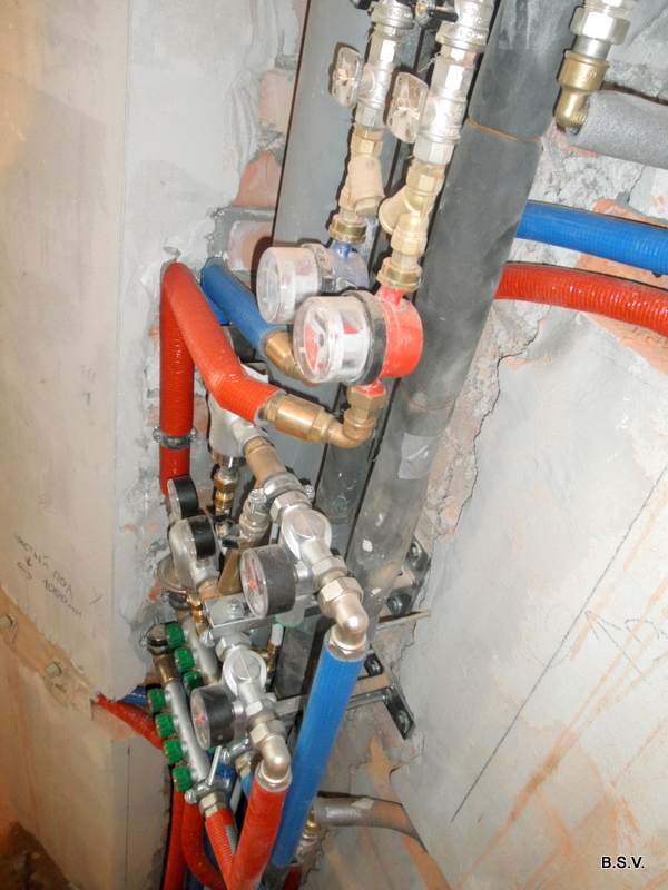

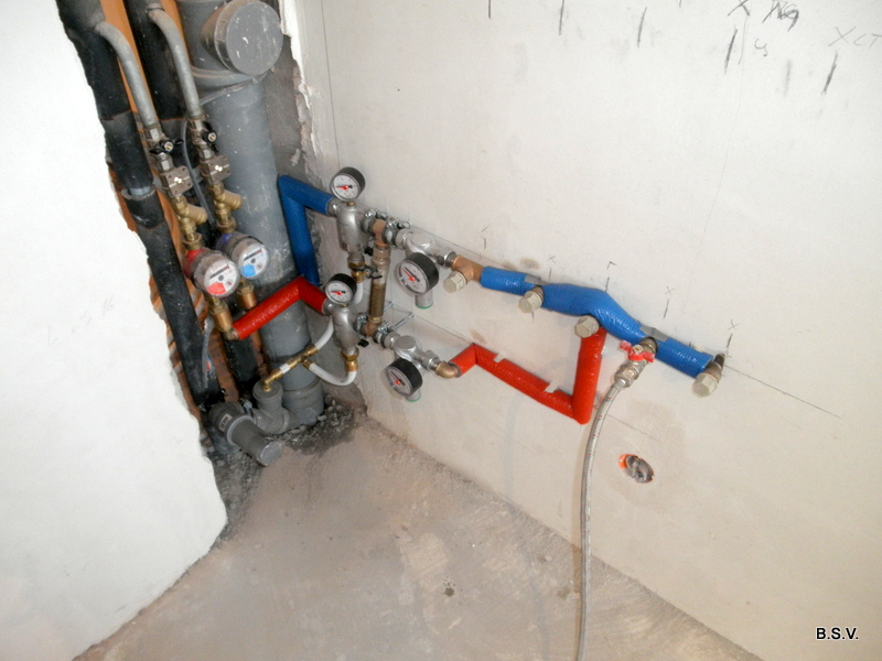

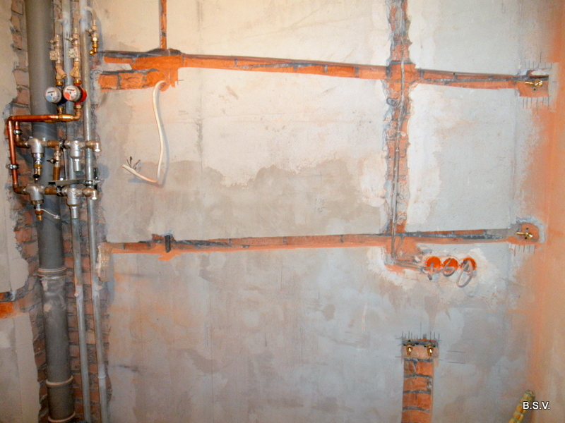

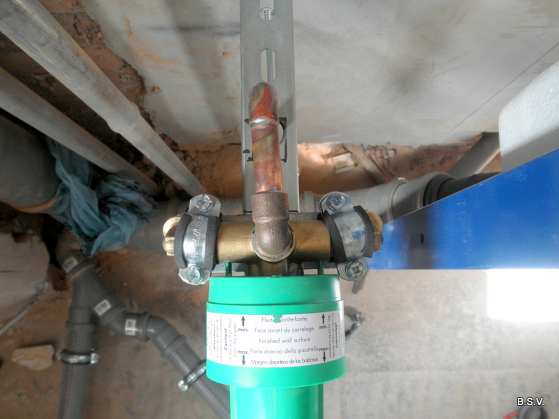

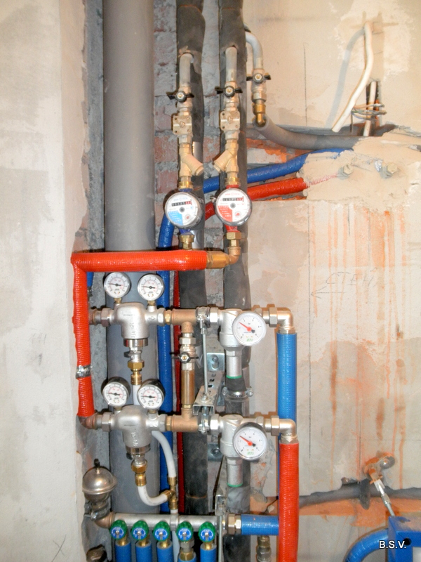

В последнее время участились запросы на коллекторные системы водоснабжения квартир.
Для этого необходимы: место, финансы и качественные комплектующие.
Водораспределительный узел в каждом, отдельно взятом объекте, индивидуален, и его компоновка диктуется расположением стояков водоснабжения, канализации, раскладкой плитки.
В большинстве случаев, требуется переваривание стояков и перепаковки стояка канализации.
Остановлюсь на некоторых примерах.

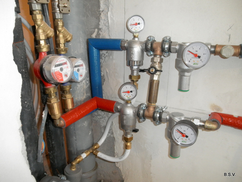

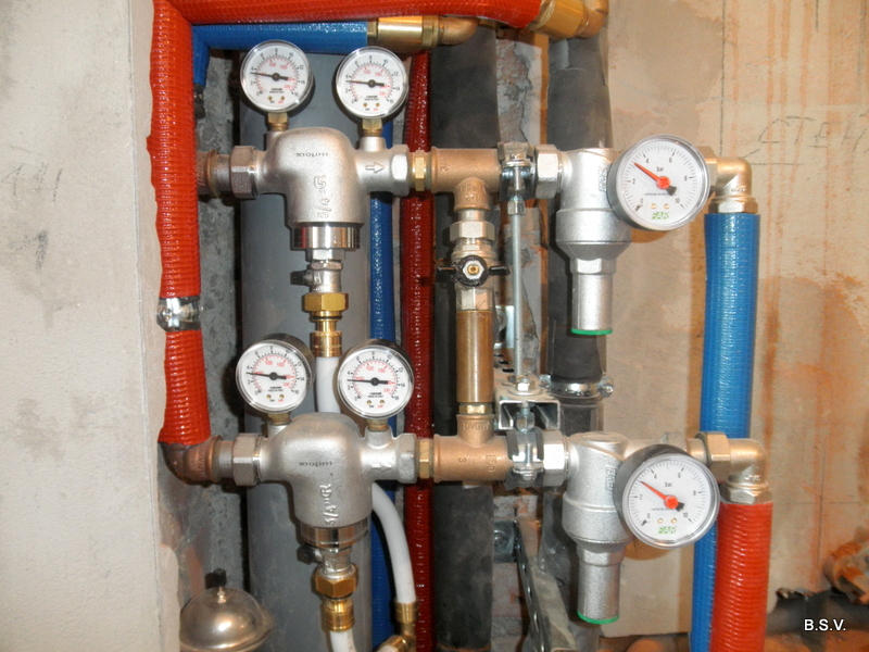

Новострой. Запорные краны Бугатти, Гидролок с аналогичными кранами,фильтры, редуктора давления, коллектора-Фар.
Трубопроводы ТЕСЕ, канализация Остендорф.
1.Примеряемся.

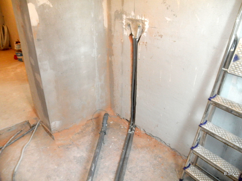

2.Перевариваем стояк ГВС и переносим врезку ХВС, перепаковываем стояк канализации.
3,4,5,6.Чертим.
7-12.Делаем штробы, монтируем коллекторный узел и установочные уголки.
13-15. Сложный монтаж гигиенического душа.

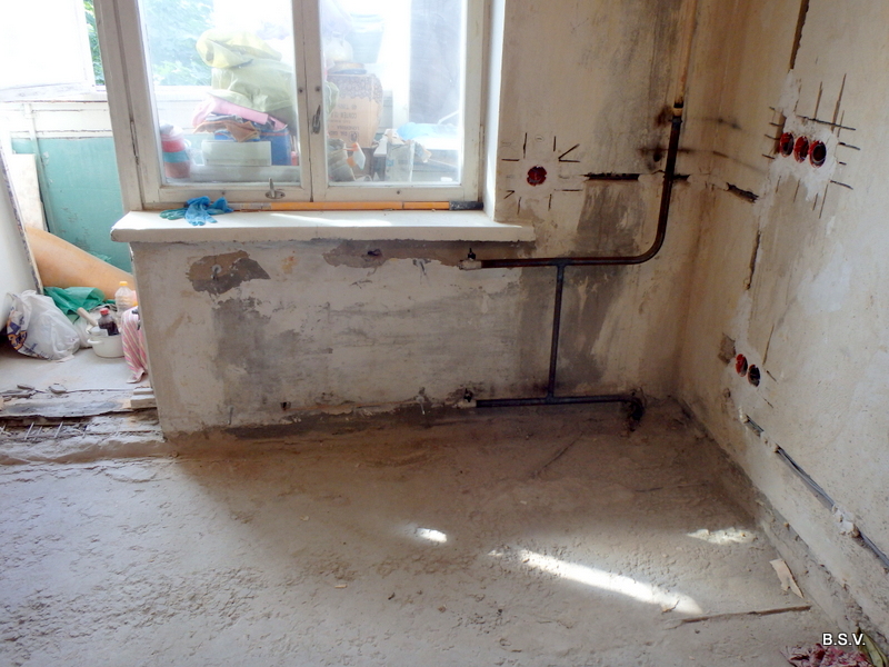

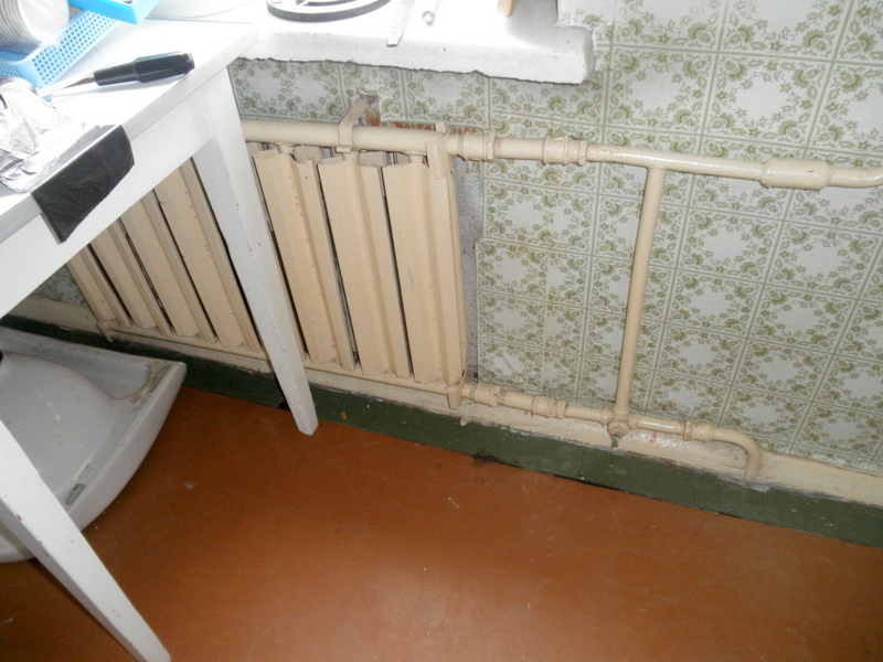

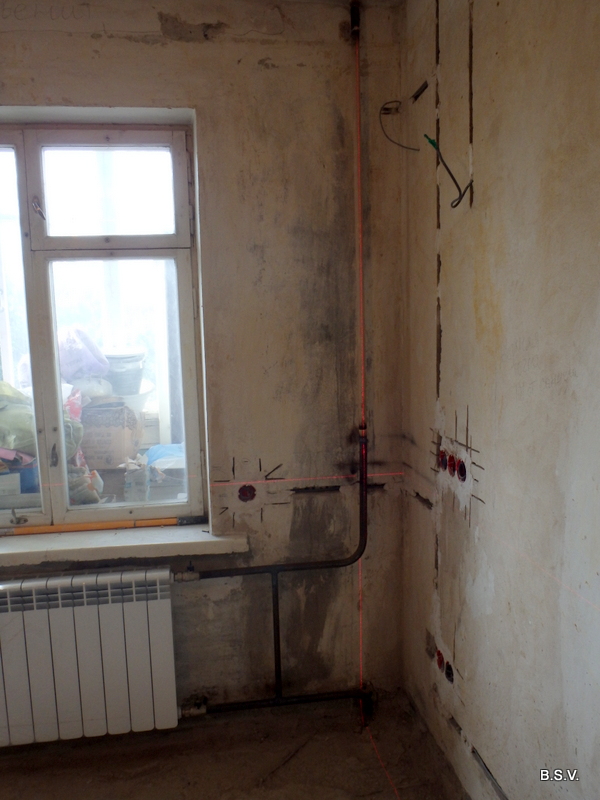

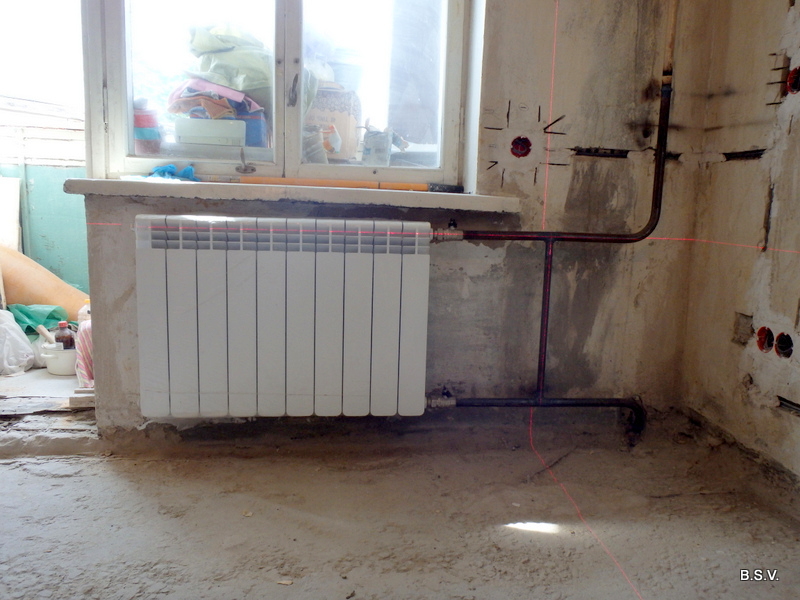

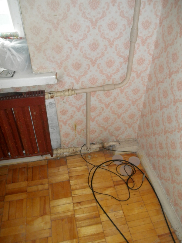

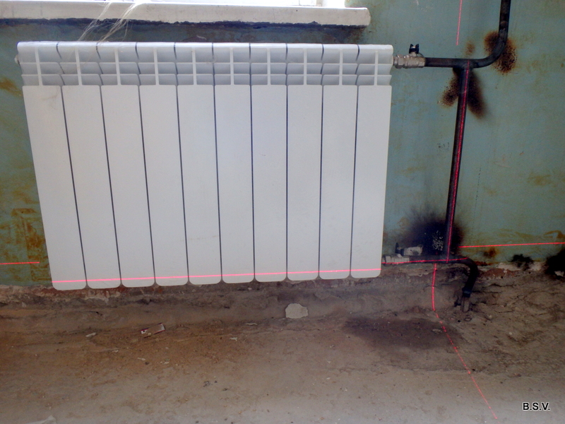

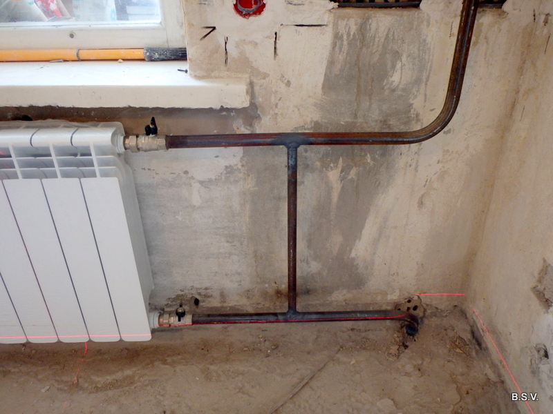

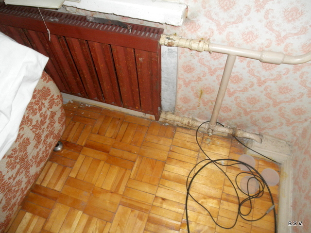

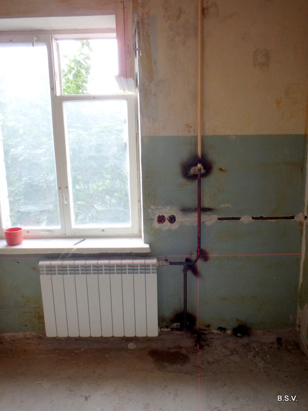

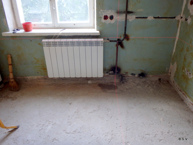

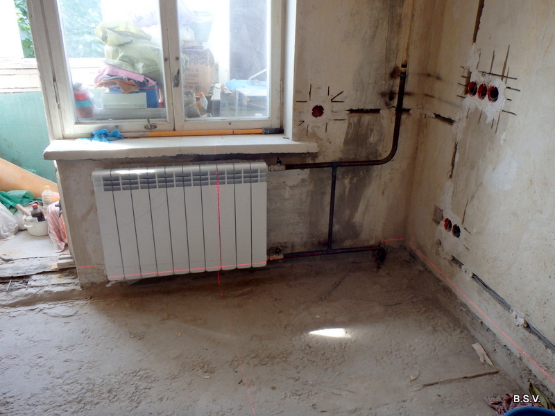

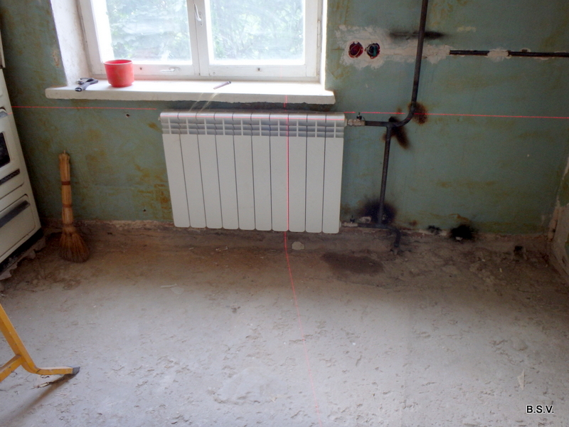

Пока идет работа, клуб "после пятидесяти" решил продолжить объект, сделанный зимой, но не оконченный из- за отказа "местных" слить стояки отопления.
Сначала предыдущие радиаторы.
Сначала, с помощью более молодого bgt, иногда увлекающегося стальными котельнями, были заготовлены отводы.
Дальше, просто итог работы.

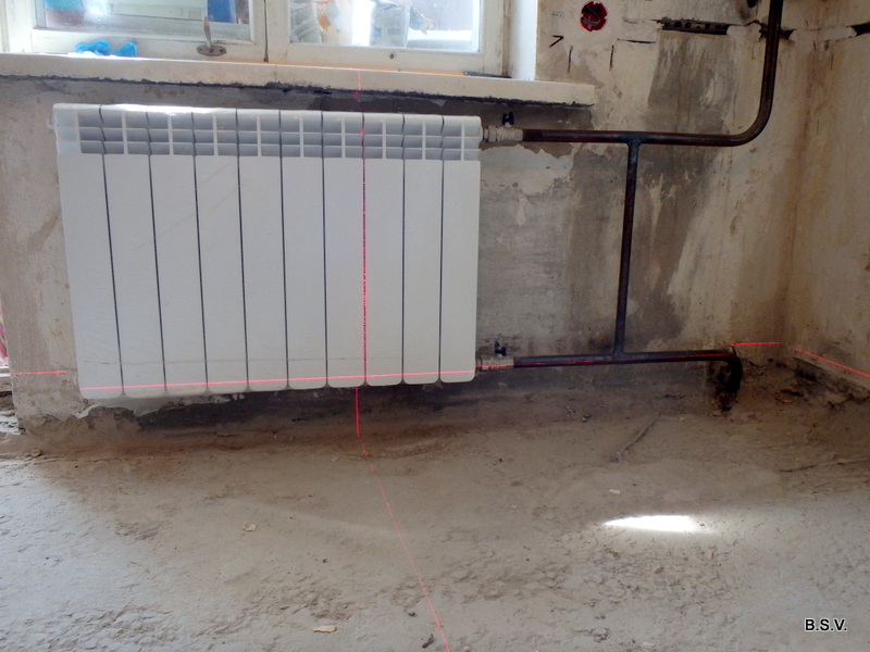

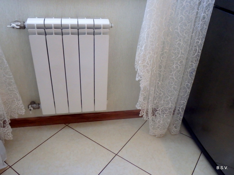

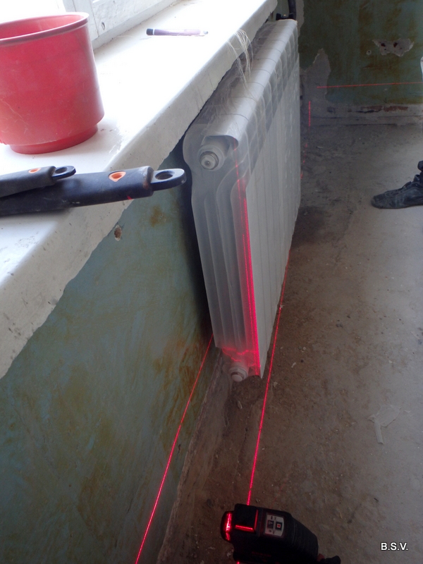

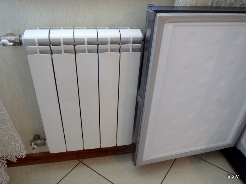

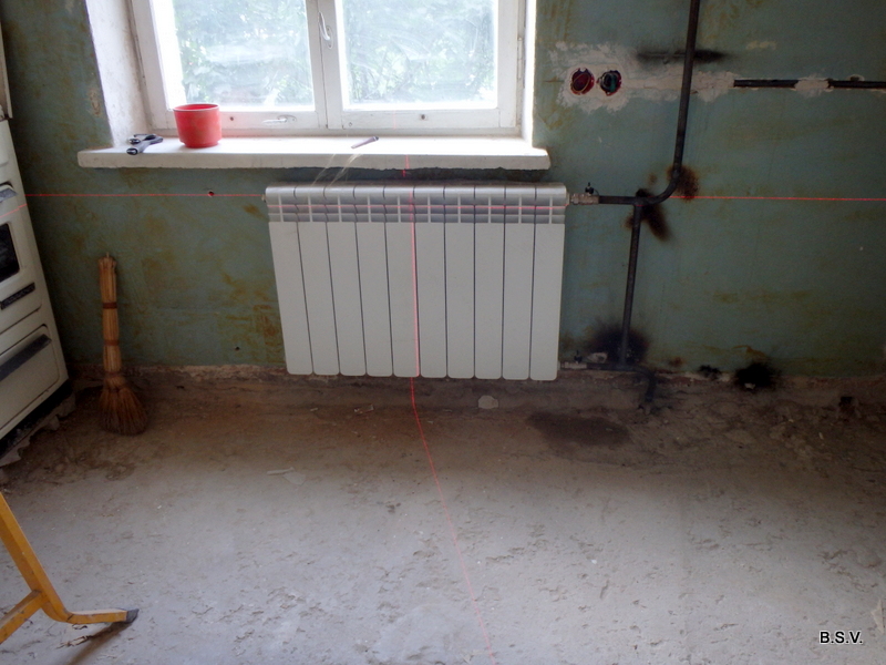

А почему радиатор под окном на кухне не по центру, а справа?
По центру стены кажись, не?
Изначально он и висел по центру.
Красными кружочками помечены предыдущие крепежи.

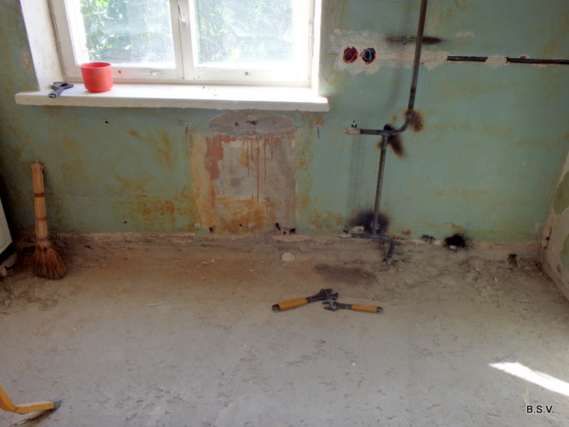

Специально остановлюсь на месте расположения радиаторов отопления в кухне, санузлах и гардеробах.
Здесь "красиво и по центру" не всегда работает.
По данному объекту, повесив радиатор, я подумал:"А как будет открываться духовка плиты?"
Поэтому по согласованию с заказчиком и переместил его максимально вправо.

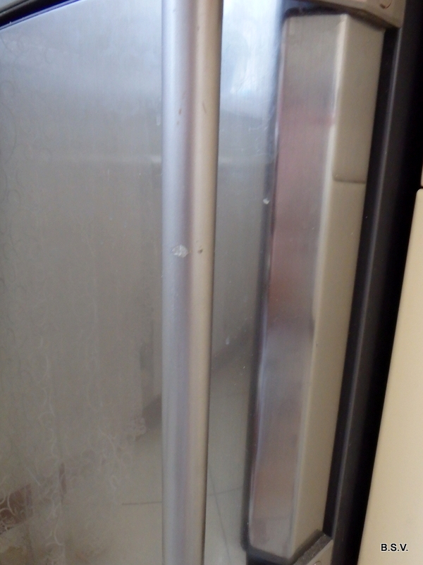

Навеска радиаторов по "центру", в небольших помещения с выдвижными и открывающимися дверцами, очень распространенная ошибка.
От нее не застрахован никто, не зависимо от квалификации.
Как пример, могу предоставить собственный радиатор в кухне, который мешает открывать дверце холодильника, и соответственно ямку на ручке дверцы.
Поэтому, навешивая радиаторы в вышеуказанных помещениях, всегда старайтесь предусмотреть возможные последствия.

А почему на байпасе не ставите кран?
На ЦО это не приветствуется, тем более на однотрубке.
В хрущевках отопление работает снизу в верх,поэтому на верхних этажах устанавливали краны на компенсаторах,возможно плохо продавливало,по малому кольцу,приходилось балансировать.В высотках норма.
