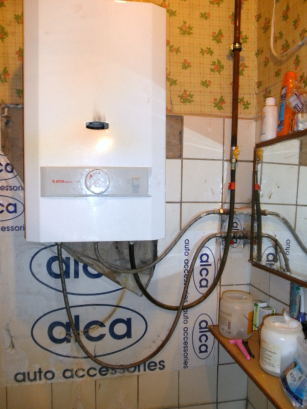

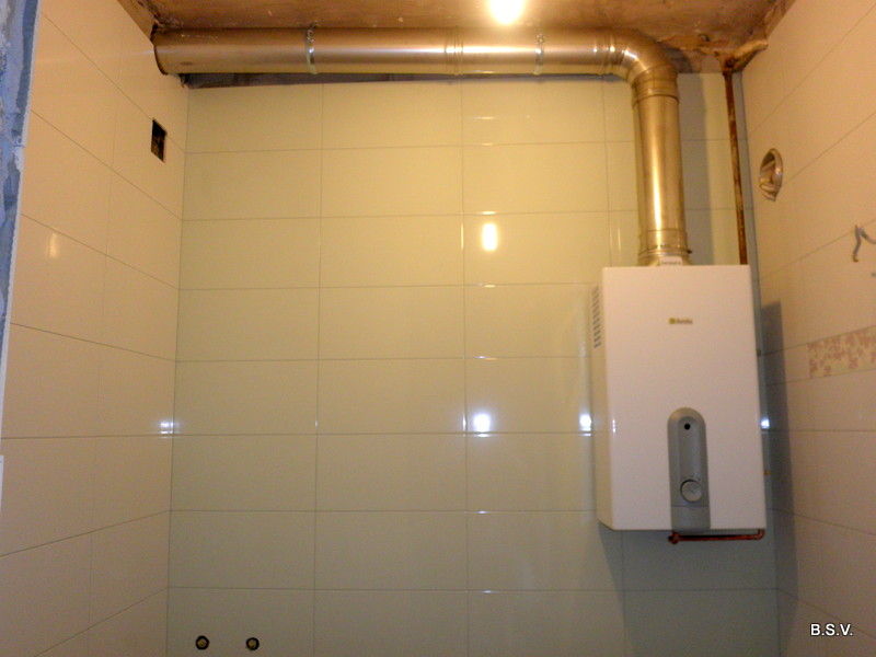

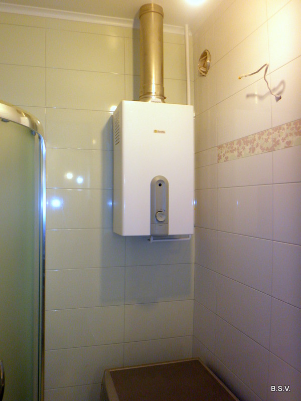

Все ругают газовые колонки. (Я с таким чудом не сталкивался)
Современная газ колонка - может выдать стабильную горячую воду для одного потребителя? Для того чтоб комфортно принимать душ и не визжать от перепадов кипяток-лёд.
Всю жизнь прожил с газовой колонкой. А чего их ругают? Вроде всё хорошо у меня :)
А по поводу колонки - стоит ли? Или ставить обычный бойлер и немного переплачивать за электрику?
Ругают китайские и советские,за хороший комфорт нужно платить. Выбирайте по производительность л/мин. и с модуляцией пламени. По газовому счетчику платят дешевле,чем за электрику. А газовые баняки напольные, лепить в хрущевку-это жесть.:D
Собственно вопрос: Современная газ колонка - может выдать стабильную горячую воду для одного потребителя? Для того чтоб комфортно принимать душ и не визжать от перепадов кипяток-лёд.
Может. Берите самую простую по начинке но надежного производителя. С пъезо-поджигом на батарейках лучше не брать - ремонтировать их не умеют или не хотят, а замена узла привода равноценна замене колонки.
Только узнайте сначала дадут ли газовщики разрешение на установку колонки именно в вашем доме.
А как быть в старых домах где есть газ?
У родственников в хрущевочной квартире вот уже пятый десяток лет стоит одна и та же газовая колонка. Не жалуются, да и я, живя временно когда-то у них в молодости, не жаловался. Потребности 2-4 человек обеспечивает полностью.
А современные колонки, как понимаете, скорее всего выполнят ту же задачу только еще лучше.

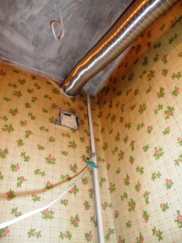

Установка газ. колонок в с/у запрещена. :D
Неужто только на кухне можно? Странная логика.
Нет проветривания - в этом логика.
Как правило, в с/у вытяжка есть. Там несколько друга "логика" :).
Разве не нужна форточка в помещении с газовым прибором?
Вы не представляете себе количество киевских квартир (сталинок и хрущовок), где колонки спроектированы и установлены в санузлах.
Может когда-то и переделают проекты и заставят всех перенести их на кухню, но думаю, что это будет не при моей жизни.
В данной ситуации- все по проекту. Ничего не менялось.

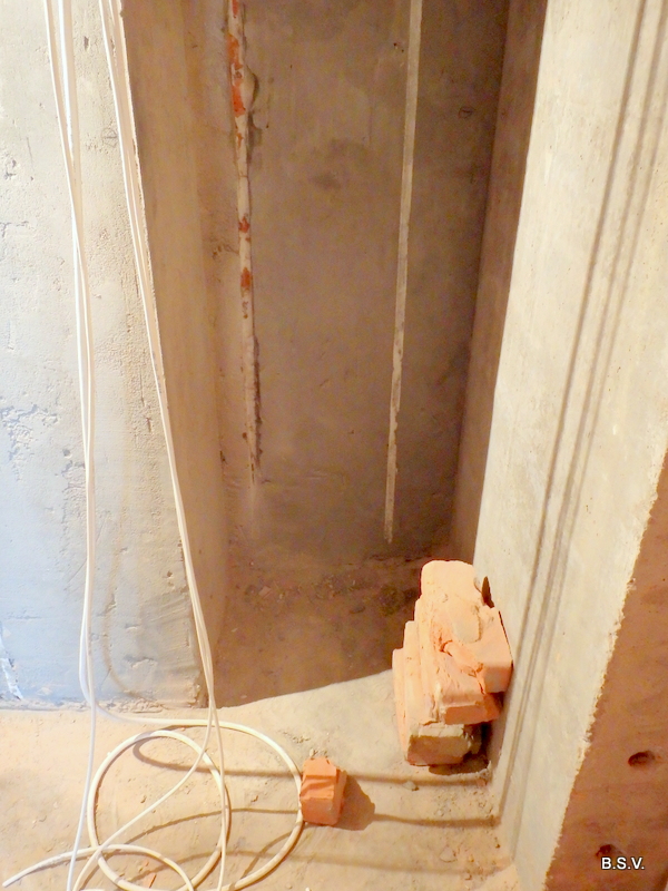

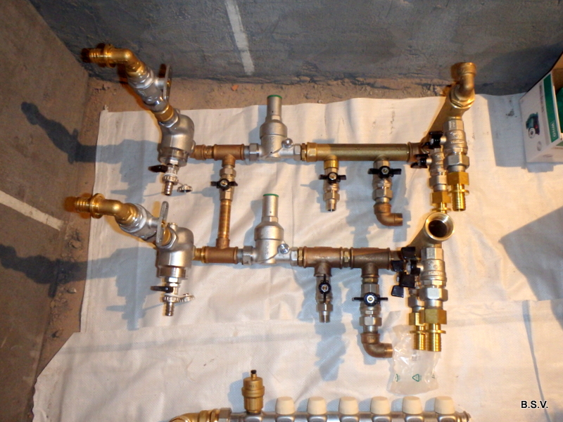

Итог рабочего дня.
Впихнуть в невпихуемое.
В П- образную нишу смонтировать водораспределительный, и отопительный узел квартиры.

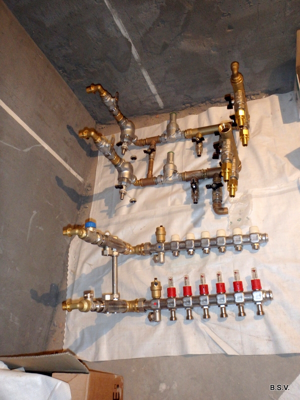

Продолжим по сантехническим шкафам.
Заказчик четко знал, что хочет.
Моя задача была проверить необходимую спецификацию, помочь купить по хорошим ценам и смонтировать водораспределительный узел.
На этом мои функции должны быть окончены.
Стояки переваривали местные, по указанным чертежам.
Без вопросов заменили отводы с 1/2* на 3/4*.
Раскладка плитки была, поэтому все было помещено в необходимые размеры.
