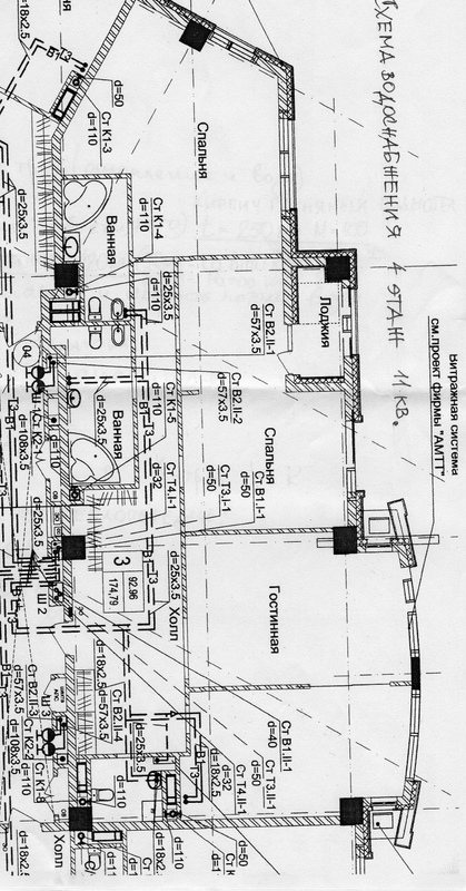

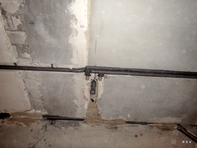

На этой картинке в какой последовательности одевается изоляция?
Имеет значение до или после пайки монтажа труб?
після монтажу
Схема работ стандартная по квартирам, при использовании медных трубопроводов. Она никогда не меняется.
1.Разметка.
2. Штробление
3.Монтаж крепежа под лазерный уровень.
4.Пайка
5. Гидравлическое испытание.
6.Изоляция трубопроводов.
7. Фиксация в нужных местаж штукатурными растворами.

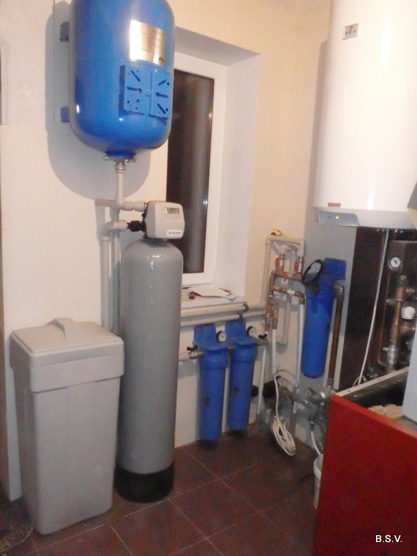

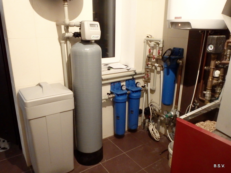

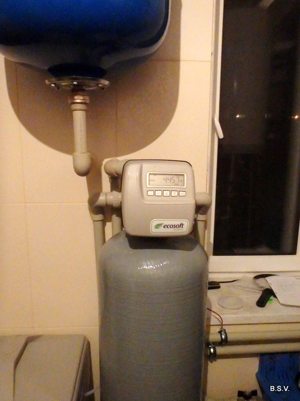

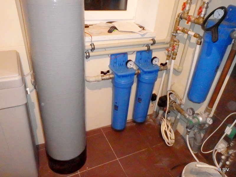

Человек, занимающийся водоочисткой, дал толчек для следующего топика.
Недавно раздался звонок от заказчика, где в принципе все было сделано, за исключением установки сантехники в одном из санузлов.
Возможно не дословно, но думаю, что суть вопроса это не особо поменяет (тем более уверен, что он наверное это читает).
-Сергей Владимирович, мне тут выслали смету и спецификацию материалов на систему очистки. Я готов у них купить оборудование, но попросил бы, что бы монтаж сделали Вы.
-Хорошо, высылайте требования.
Спецификация и стоимость работ были высланы на почту.
Мой ответ:
-Если Вас устраивает смета на работы, то я с удовольствием ее сделаю. По материалам сообщу позже.
Рассматривая циферки, я понял: "Ну явно мы не дорабатываем:D"
Мой монтаж оказался на шару.
Для Игоря и для других водоочистных работников.
Я работал со многими.
Все знают мой принцип: "Не даю, и не беру откатов".
Но работа должна быть сделана качественно, и когда, приходя на объект я видел "разрыв моего эстетического шаблона, Валтековские фитинги, заужение диаметров и другое уродство, удивленный взгляд заказчиков, мне было неудобно."
Я молча все демонтировал и все переделывал. В смете это было-0.
В конце концов мне все это надоело, поэтому водоочистку теперь буду делать сам.
Заказчику дешевле, а мне не особо напряжно.

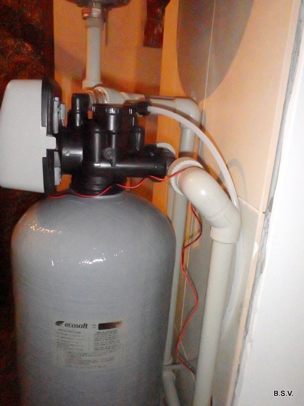

А как на счет пуско/наладки оборудования, сами будете подбирать оборудование, обслуживать?
п.с. это не мой клиент(екософт не монтирую), и с вами не работал, и на ваших обьектах водоочистку не монтировал:beer:
Чисто практически интересно, это надо n-метровые шланги изоляции резать вдоль, одевать потом заклеивать вдоль шва?
Там все проще пареной репы.
С комплектами экософта может и проще - они решают все задачи очень поверхностно и комплексно, не особо чем-то заморачиваясь.
Но при некоторых вариантах возможны ньюансы. Иногда лучше пусть будет коряво собрано, но будет "не мое".
Так об том и речь.
Не вижу в этом особых проблем.
Соль будет засыпать заказчик.
Я и не говорил, что Вы в этом участвовали, хотя рассматривал Вашу кандидатуру, как человека, которому можно попробовать отдать подобный участок работы.
А я и не отказался бы;)
К сожалению, Вы не прошли даже заочный "кастинг". Увы, но это производство, а не шоу, поэтому с работе только лучшие.
Все вопросы, заданные в теме можно было отправить в личку, где все получают исчерпывающие ответы.

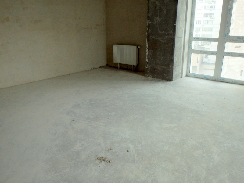

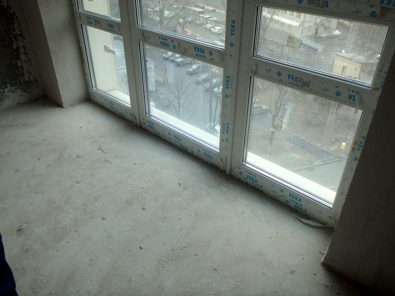

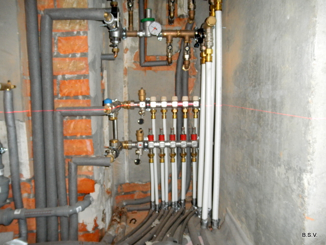

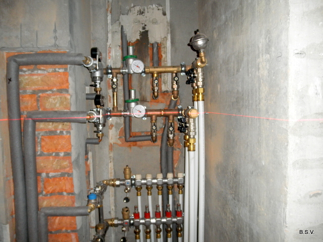

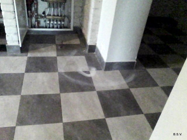

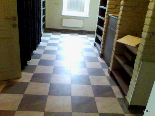

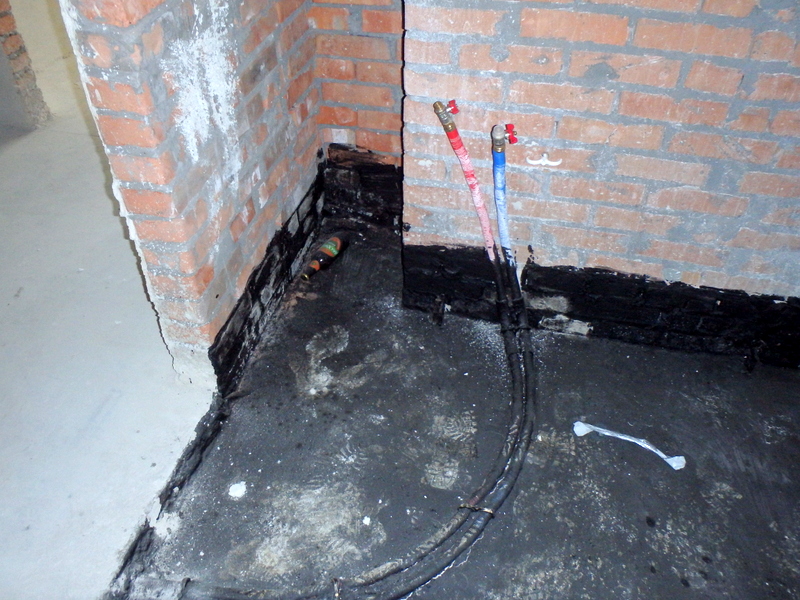

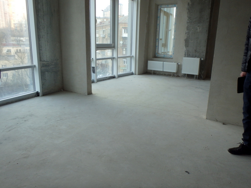

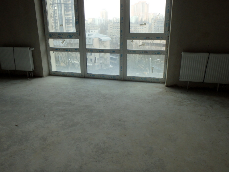

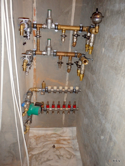

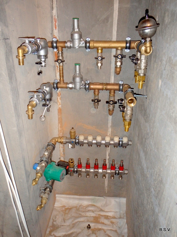

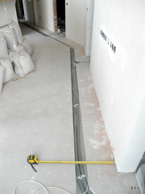

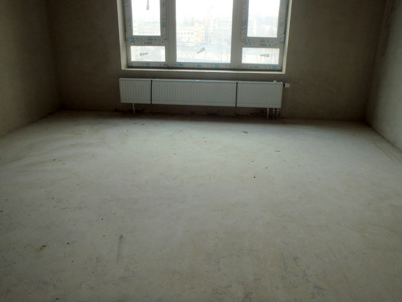

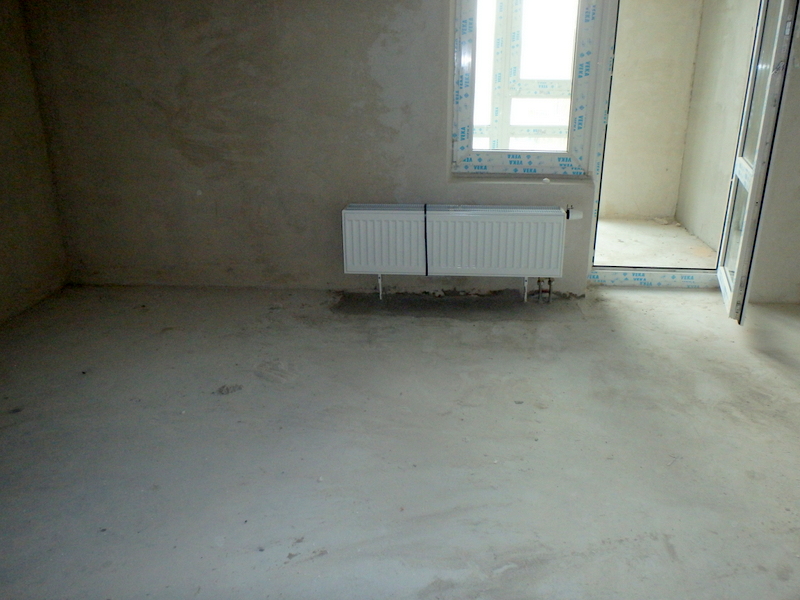

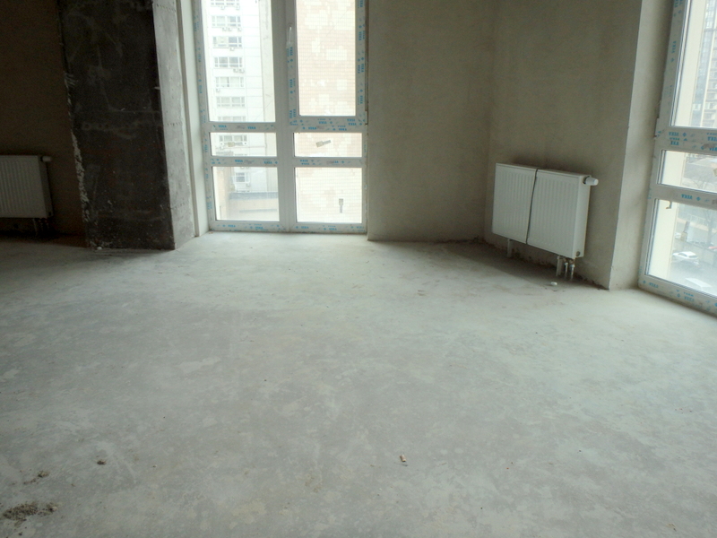

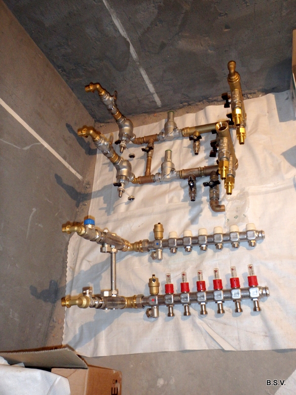

Новострой.
В связи с окончанием "каникул", описание объекта немного растянется, по факту появления времени, для сортировки фото.
Итак фото "до" и результат переговоров с эксплуатационной компанией.
Сразу оговорюсь, фото "до" я делаю те, где предусматриваются опеределенные решения, поэтому здесь просто общая картина по радиаторам и водопроводу.
Их больше, но фото канализаций, ее уровней, и ниш, где в будущем планируется установка определенных девайсов, не выставляю.

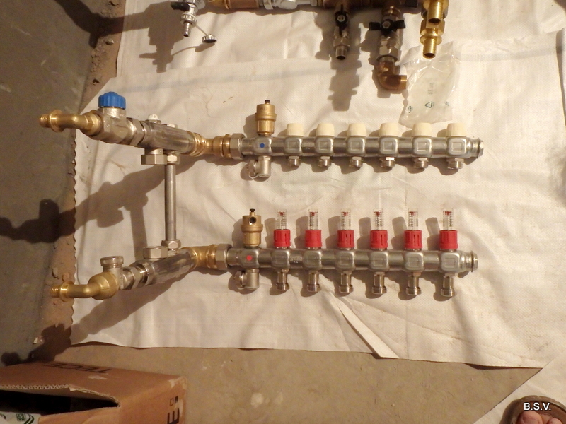

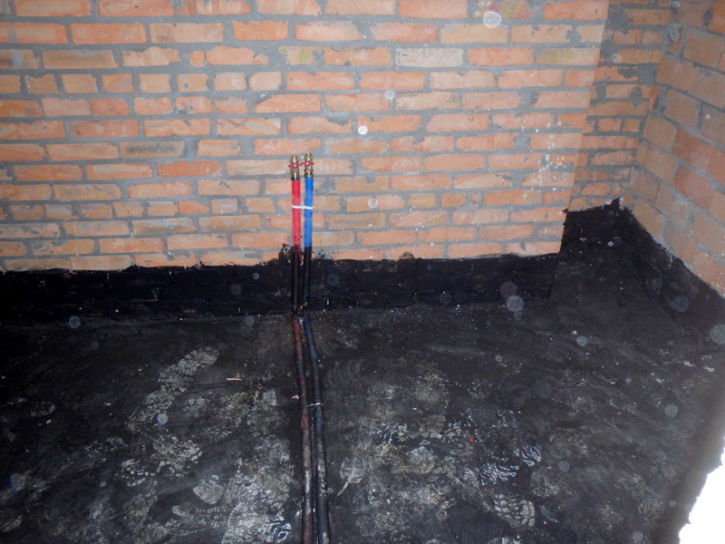

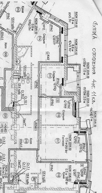

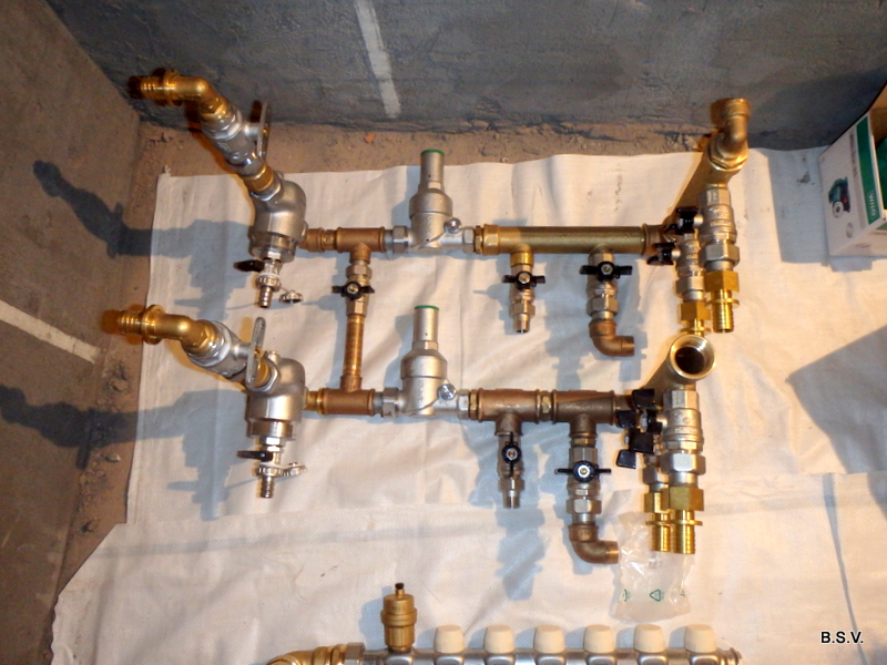

Поставленные задачи по водоснабжению:
1. Антипотоп.
2.Фильтрация с обратной промывкой и редукторами давления.
3.Уменьшить влияние потери давления при одновременном включении потребителей хотя бы в пределах разных санузлов.
4.Альтернатива по ГВС.

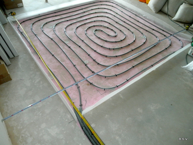

По отоплению:
1. Избавиться от радиаторов.

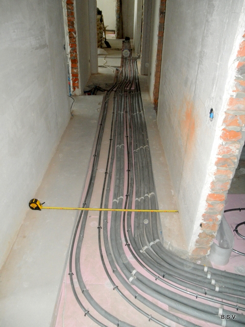

2.В нужных местах (6 контуров)- теплый пол регулируемый через хронотермостаты.

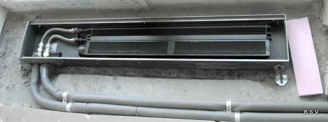

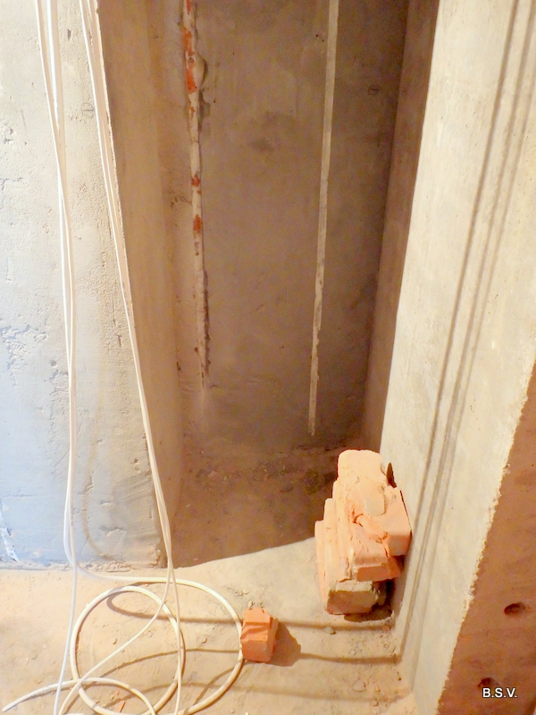

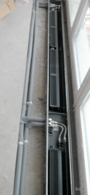

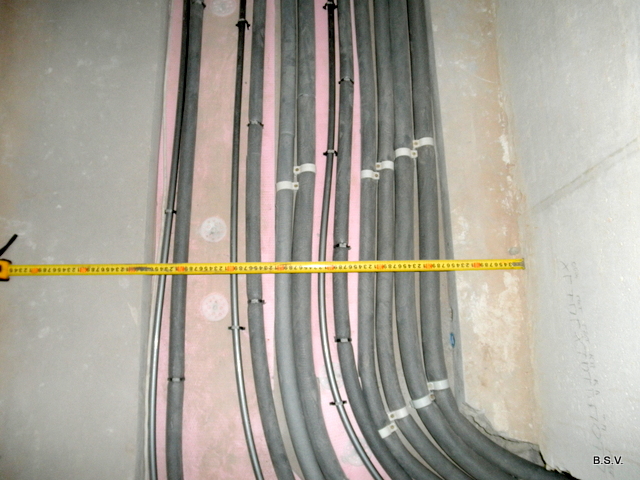

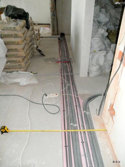

Выделенное место было ограничено, поэтому пришлось изощрятся, включая подрезку нипелей, уголков, чтобы вписаться в размеры.
Три из четырех стояков канализации пришлось перпаковать для понижения уровня и изменения направлений.
Вместо радиаторов были использованы внутрипольные конвектора Яга с вентиляторами и комнатными контролерами.
Резать стяжки пришлось много.
Немного процесса и сам монтаж.

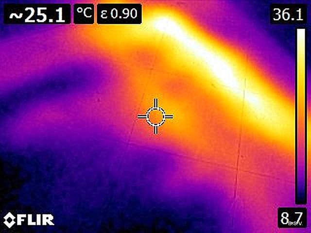

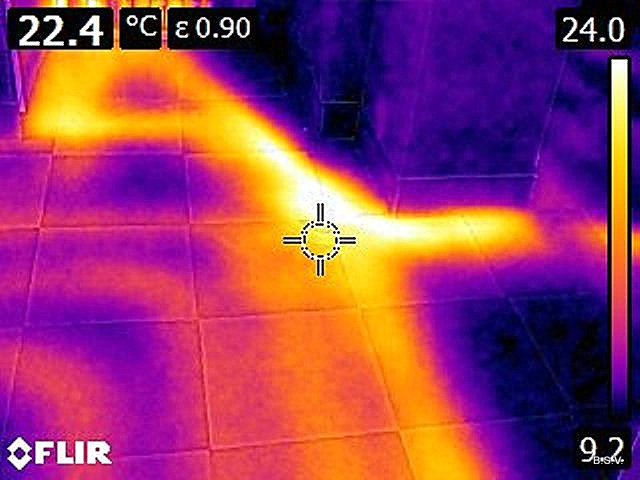

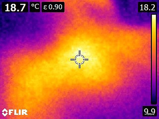

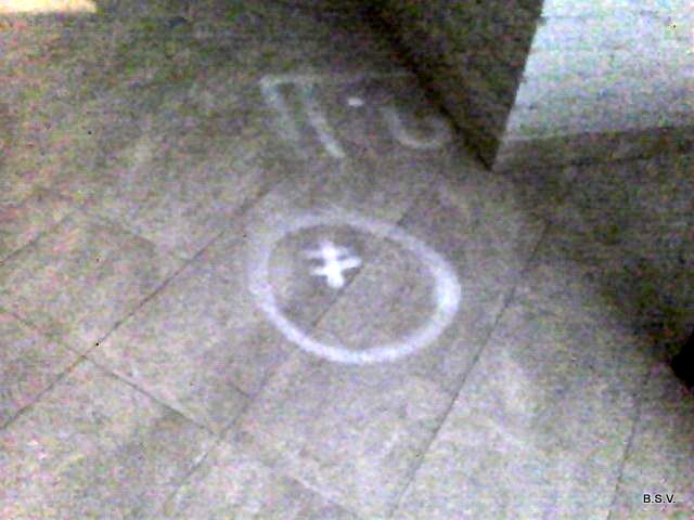

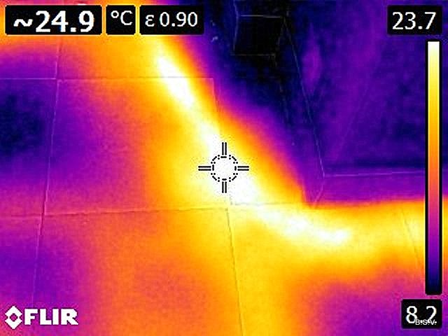

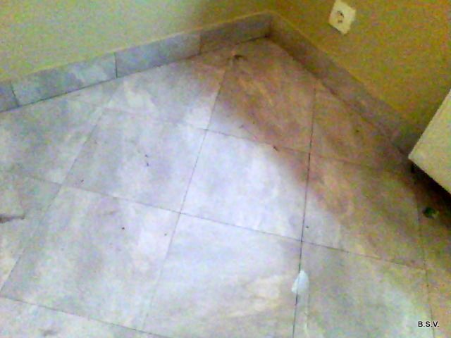

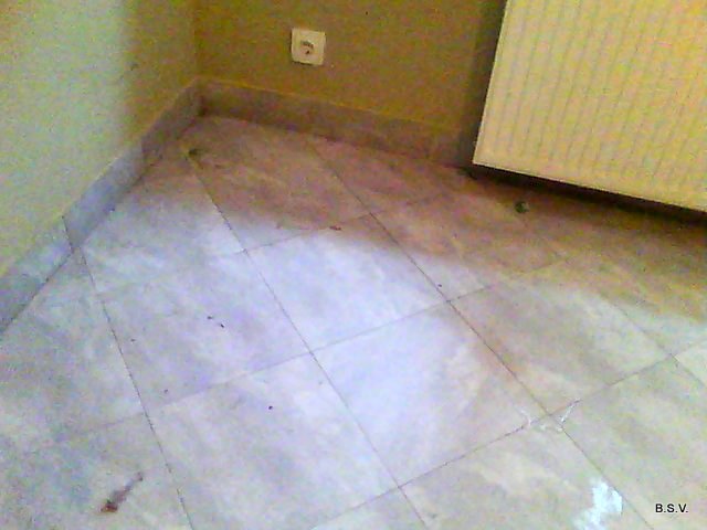

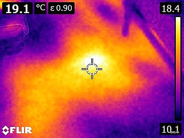

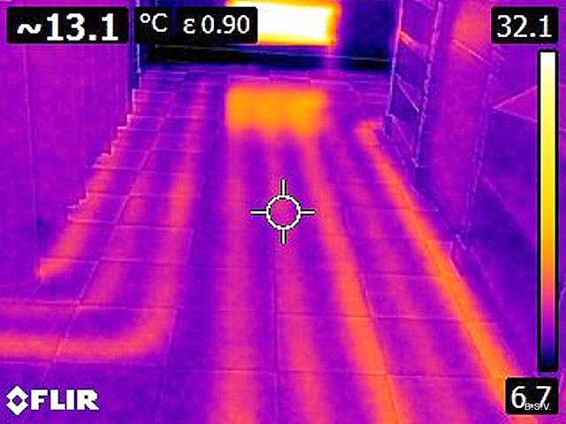

Между делом, по просьбе знакомых съездил на поиски протечек трубопроводов теплого пола.
Использование металлопластиковой трубы сомнительного качества, и по итогам 2-х летней эксплуатации, протечки в полу у половины контуров.
На фото, некачественно выполненный теплый пол (наверное нет изоляции), а также его протечки.
Будут "хоронить", (на фото батареи видны) или вскрывать и переделывать?
