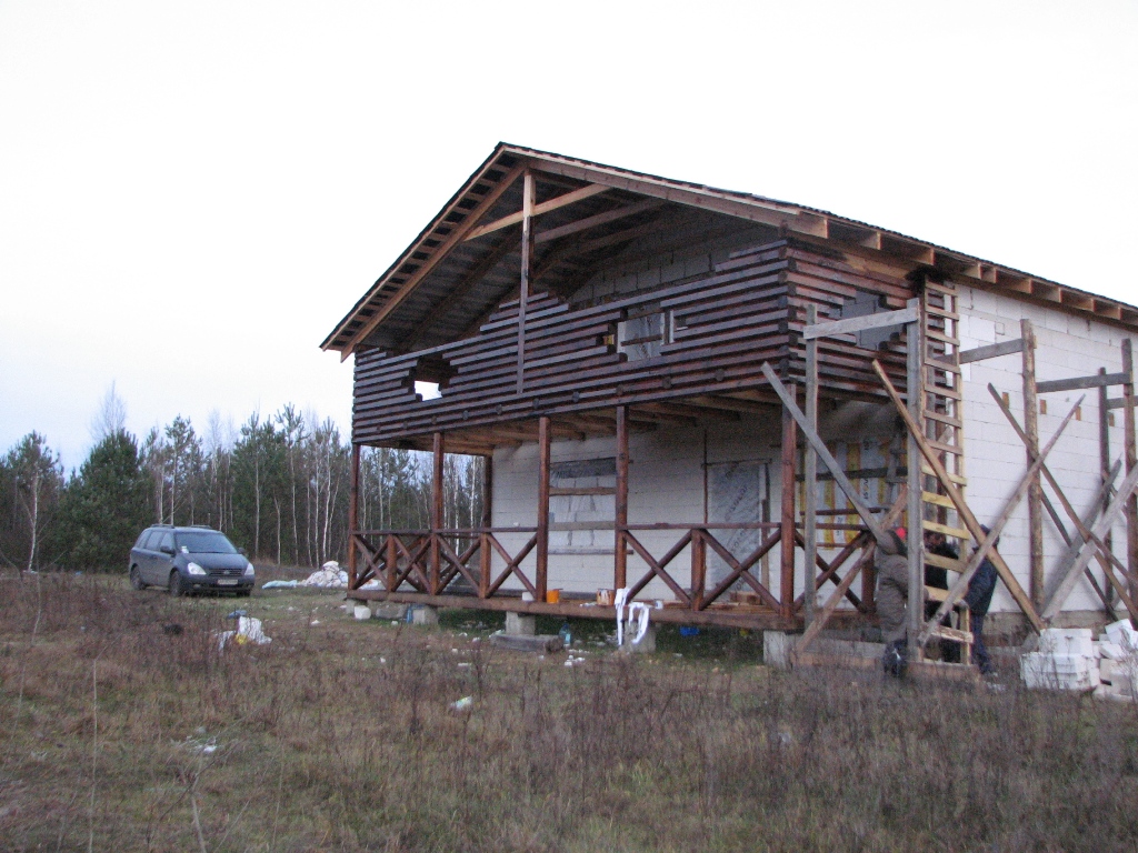

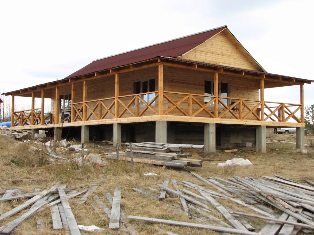

благо для продавцов гидроизоляции
у самого цоколь уже есть , до дома еще далеко....начал его обустраивать потихоньку, печку сделали , спальные места, осталось сделать коммуникации и нафиг тот дом
