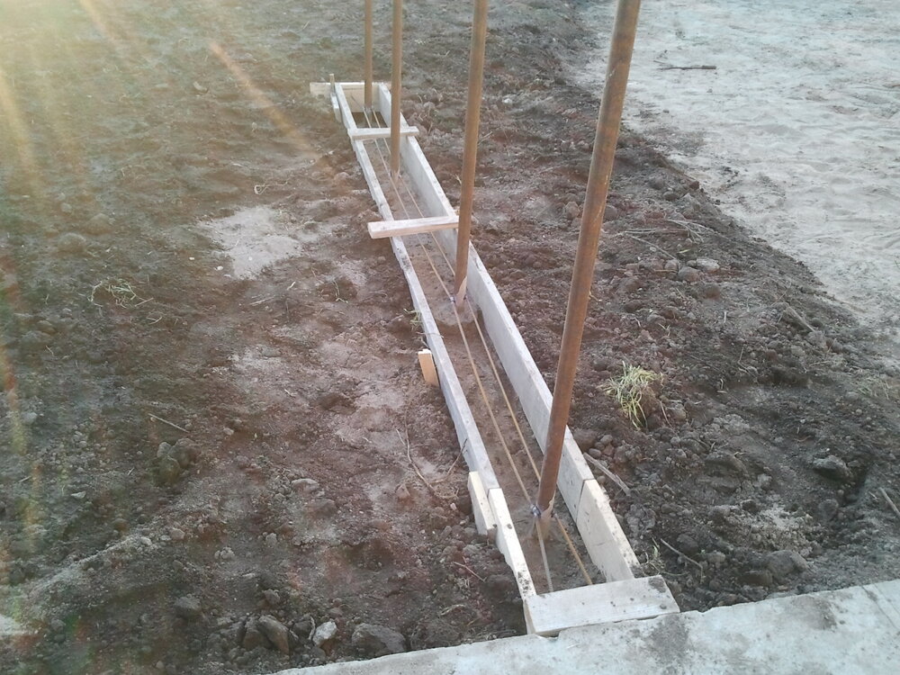

Шпалеру под виноград сделал...
Ноги...
Верх...

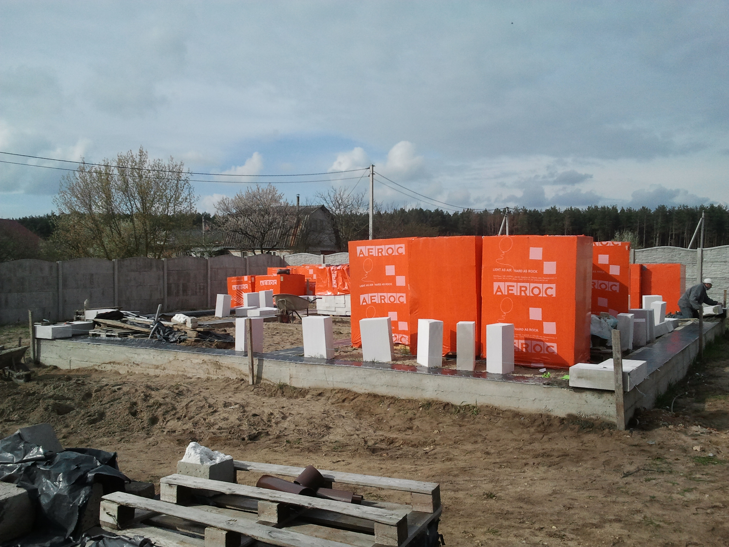

Договорился с бригадой на вторник начать работы по кладке газоблока... так погода - жуть какая-то, все время мряка... С бригадами оказалась проблема... вроде предложений много, но как посмотрю на работу и услышу цены - сразу посылаю... и цены космические, и стены кривые, через которые небо видно...
Но все должно быть хорошо :good:
По моему погда сейчас нормальная для стройки. У меня ложили кирпич при +5 днем и -2 ночью. Боялся, что будет плохо раствору. Но застыл очень хорошо. Сейчас нет жары и влажность высокая. По моэму это лучше, чем июльская жара для кладки.

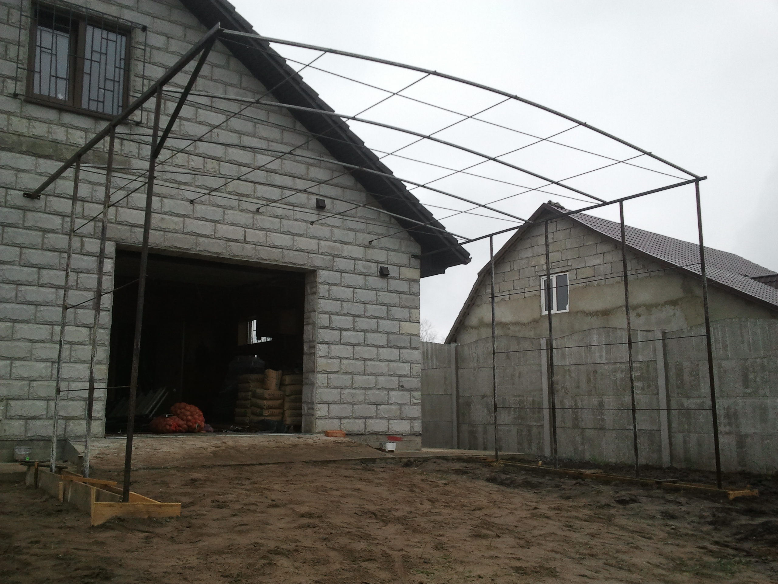

Так-то оно так, но у нас уже несколько дней почти без остановки идет дождь... и дождем сложно назвать, и все мокрое... варил шпалеру что вчера, что сегодня, со сварочника аж капало... немножко опасно... хотя для кладки это и хорошо...
Думал только у нас так. Беспросветные суточные мелкие дожди уже четыре дня и впереди по прогнозам неделя. Работать невозможно - промокаешь и мёрзнешь, инструмент прячешь/достаёшь постоянно.
Кстати в Итонговских методичках не рекомендуется кладка ГБ в дождь. Наоборот рекомендуют накрывать верхний ряд кладки плёнкой на период дождей.
По киевской области всю прошлую неделю прогнозировали дожди по Гисметео. )) Прогнозировали в понедельник. А потом каждый день "оттягивали конец" :D Дождики конечно были, но мелкие, редкие и короткие. А прогноз корректировали уже по факту. Я рассчитывал что пенетрат будет поливать дождем, но спасибо хоть на том, что палящего солнца не было.

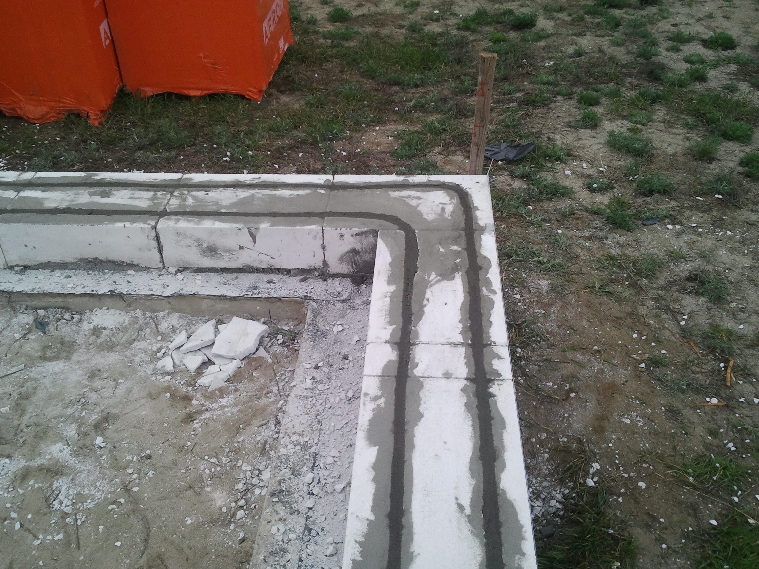

Вот так армируются стены. Арматура ф8 мм... не так просто делать армирование, как это кажется... расход клея конский, арматуры приходится прижимать кирпичами, т.к. концы норовят вылезти из штроб...
[ATTACH]352237[/ATTACH]
клей на заливку арматуры замените обычным цементно-песчаным раствором, у нас с арматурой не было проблем, непойму почему она у Вас выпрыгивает, сначала нужно в штробу залить раствора, потом ложить арматуру вот как мы делали
Да мы так и делали, сначала клей, потом арматура... видать рука не набита... Но мы победим :) :-x по поводу цементно-песчаного раствора строители сказали, что такой раствор крайне плохо пристает к блокам... т.е. он рвет блок и потому остановились на клее...

та какая разница, вы замазали, оно застыло, прошлись теркой, лишнее убралось и дальше клей

Только со стройки... Нахлест делается, приняли решение заполнять штробы цементно-песчаным раствором...
