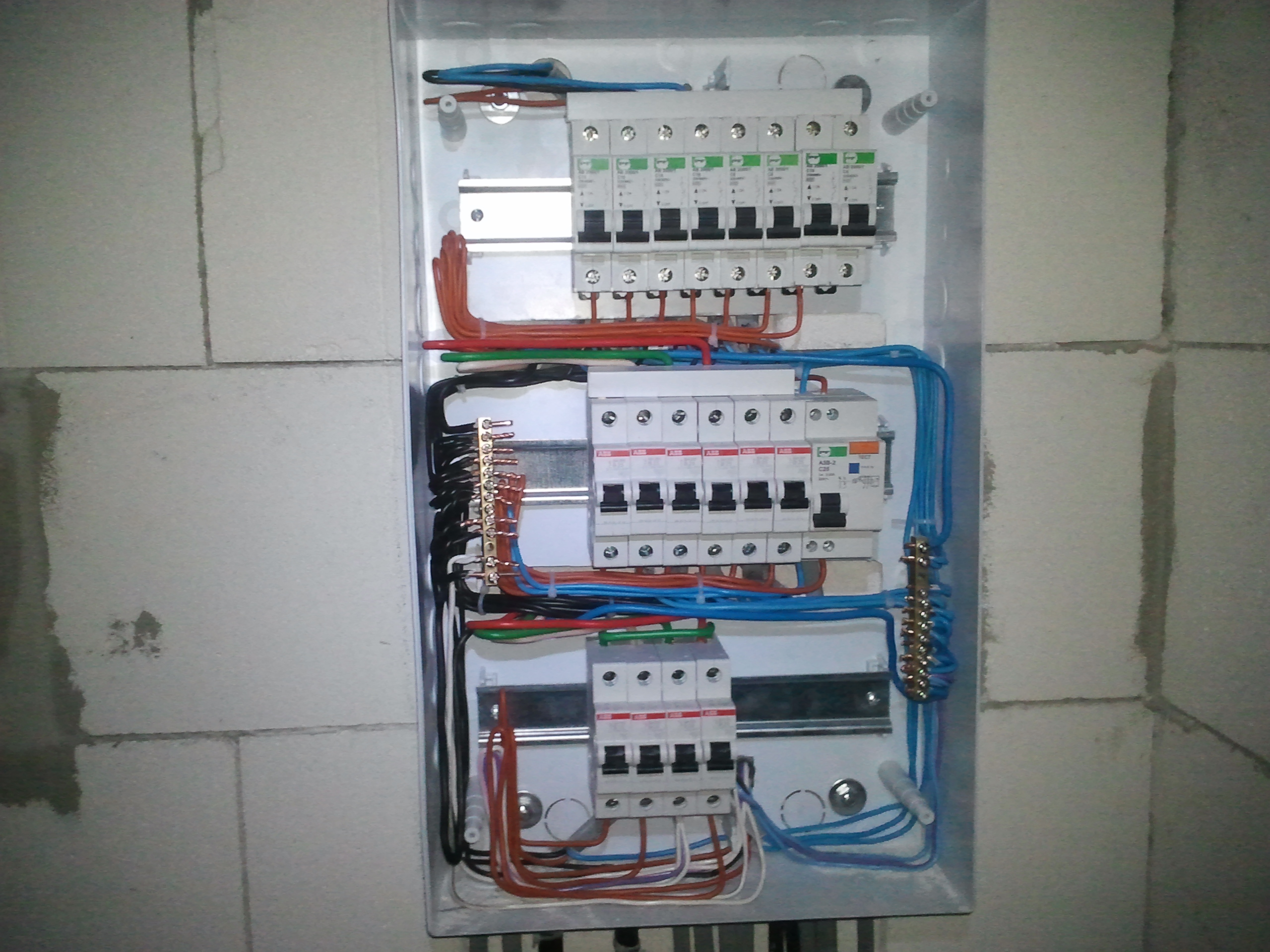

Электро шкафчик для второго этажа...
Для основного шкафа первого этажа куплен щиток размером 60х80 см... и это при том, что для кухни предусмотрен также отдельный щиток... :o
Нехило так... Наверно коллекторная схема? Я себе делаю попроще, но основной шкафчик тоже большой.
Нет, схема не коллекторная... :( т.е. распаечные коробки присутствуют... я ранее фото выкладывал как электрики скрутки сваривают

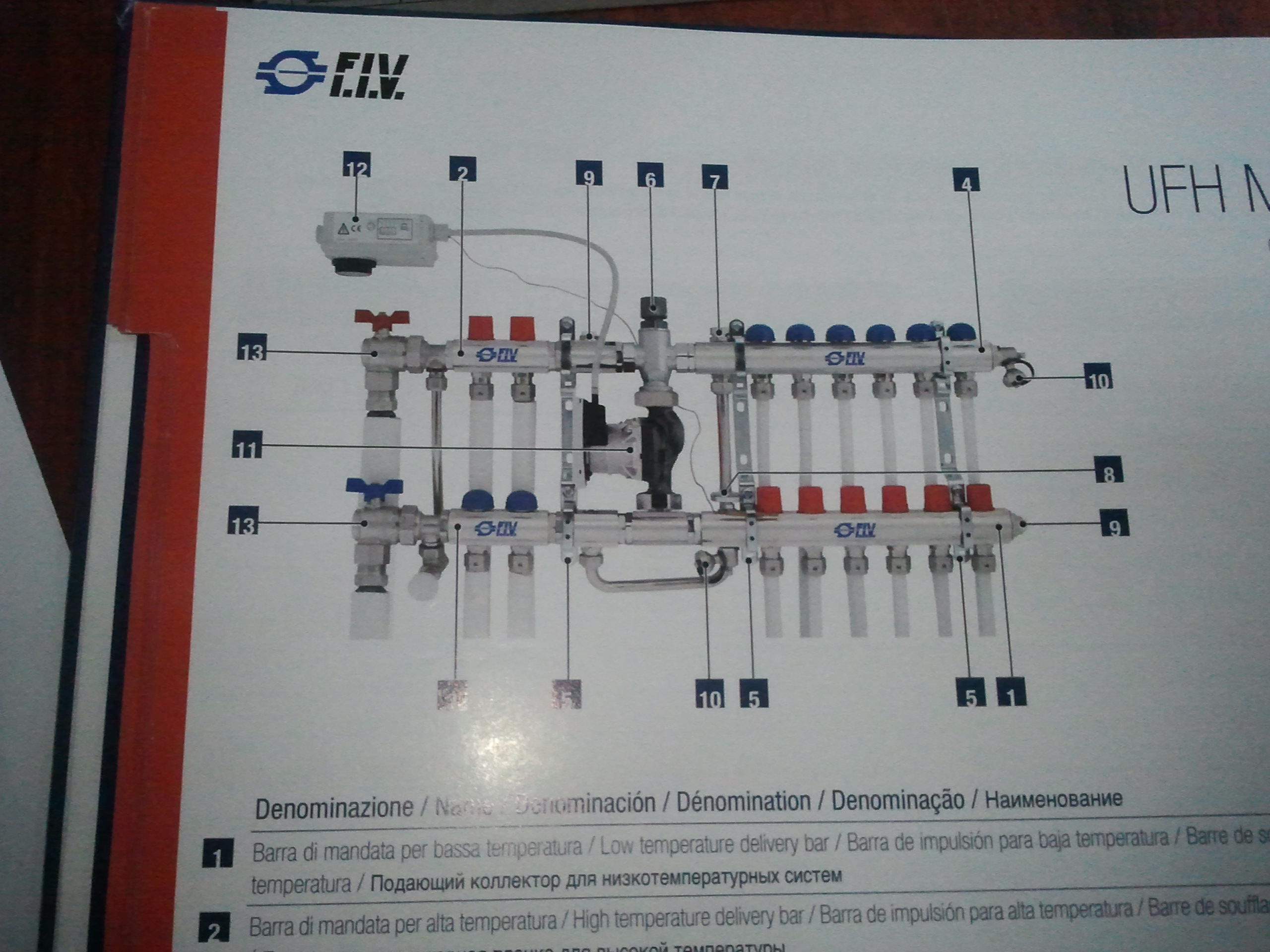

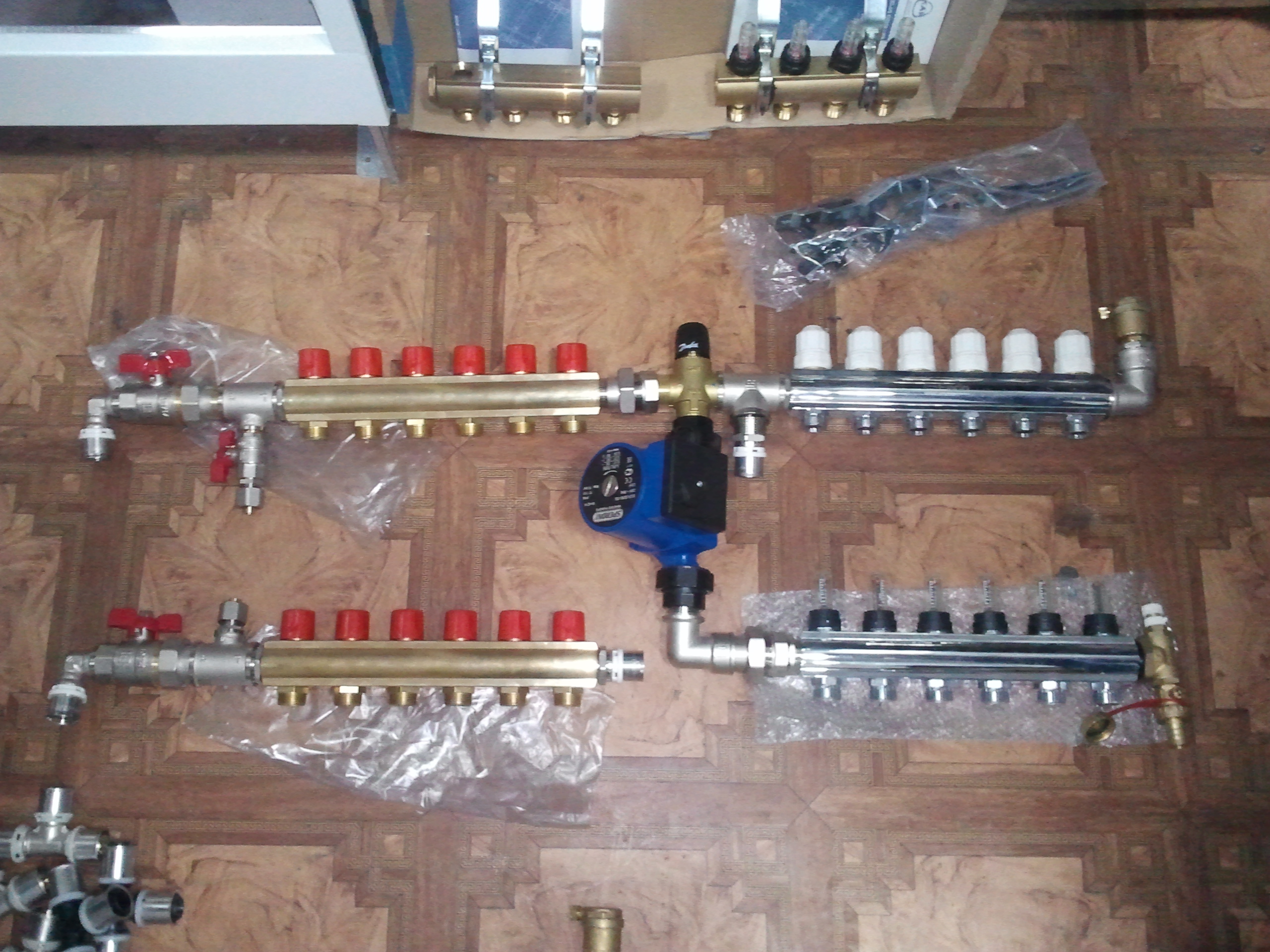

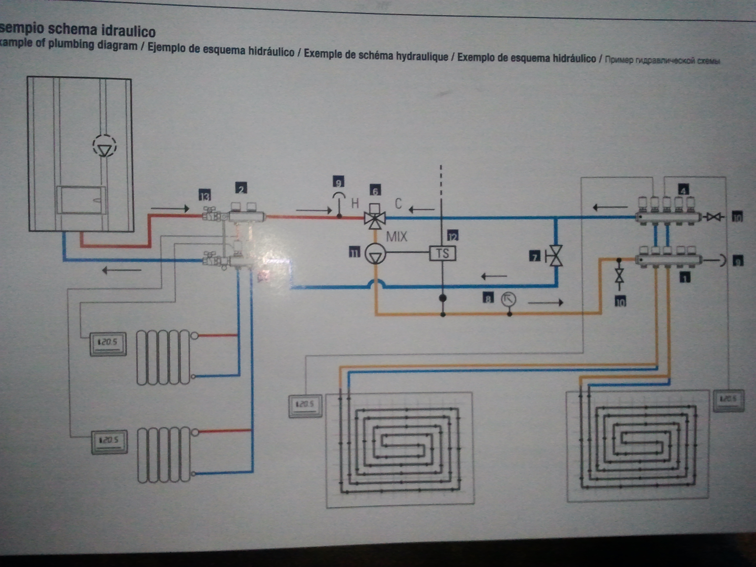

Схема отопления выбрана такая как на фото
Первые прикидки

Схема отопления нормальная?
