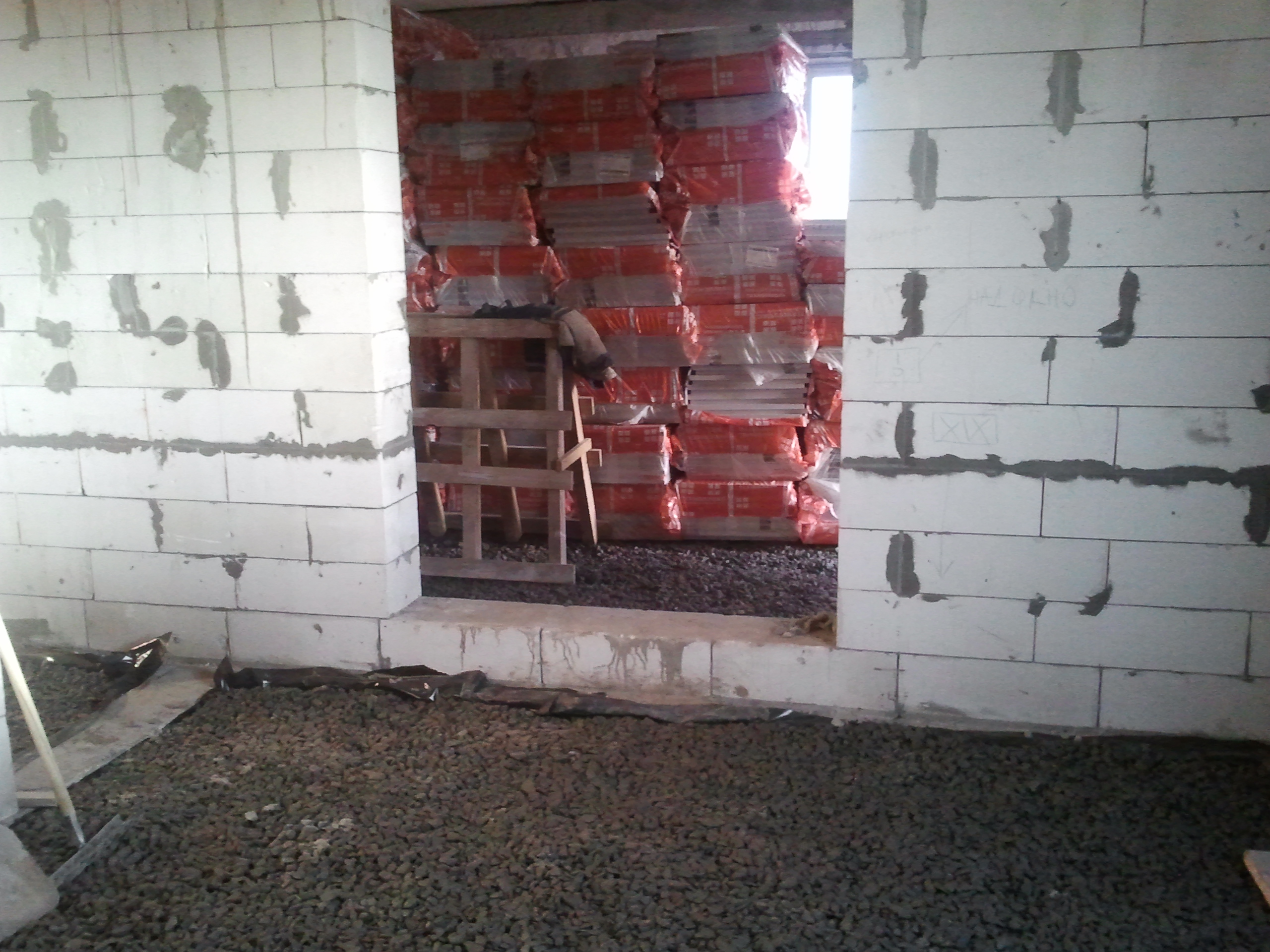

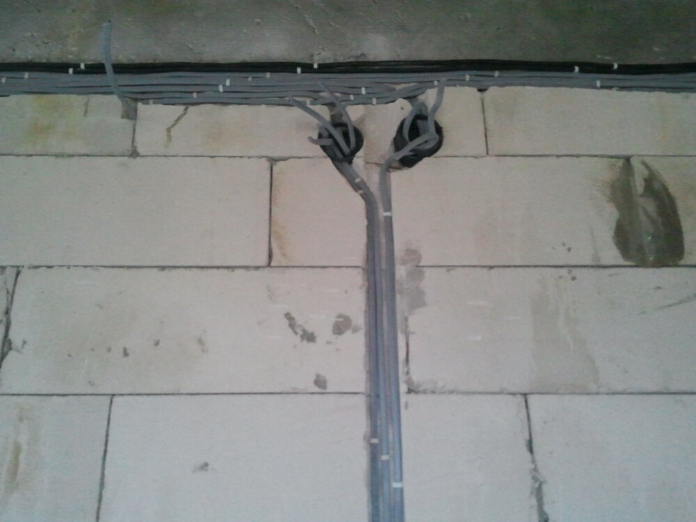

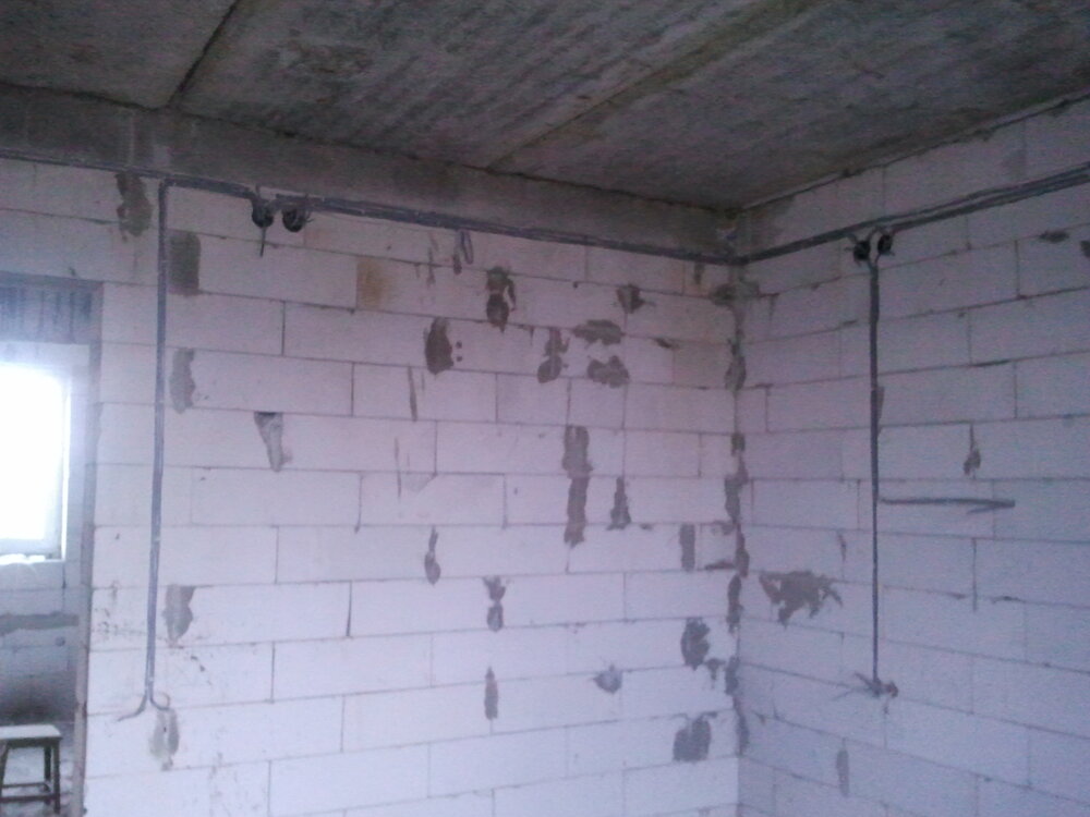

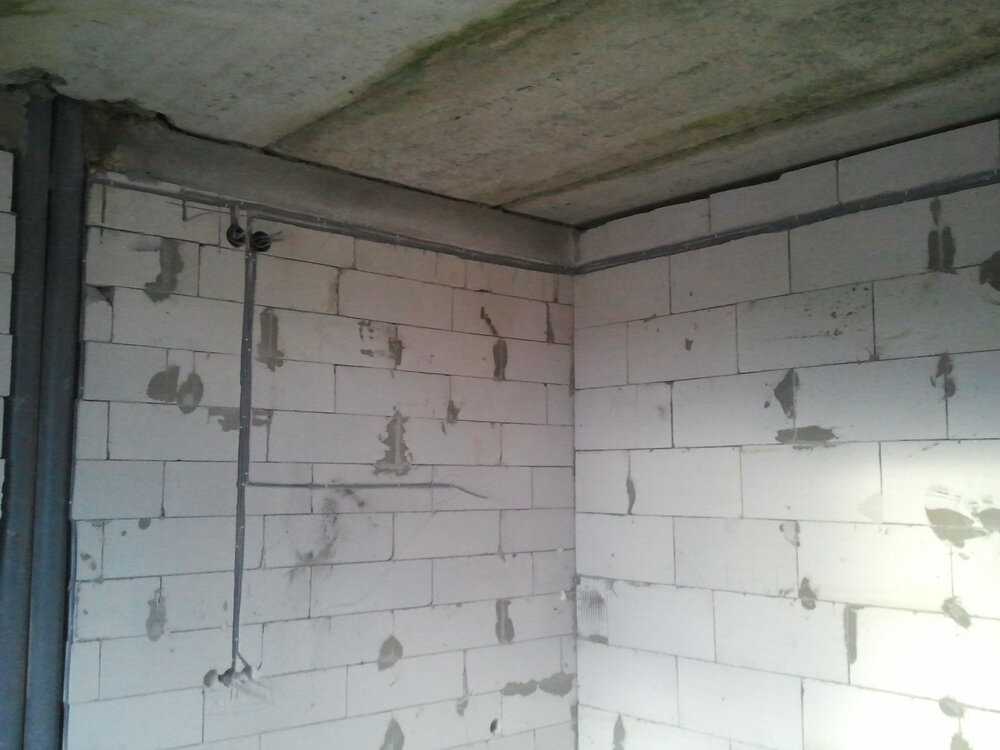

Честно говоря не совсем понимаю, что надо фотографировать... но таки ВОТ

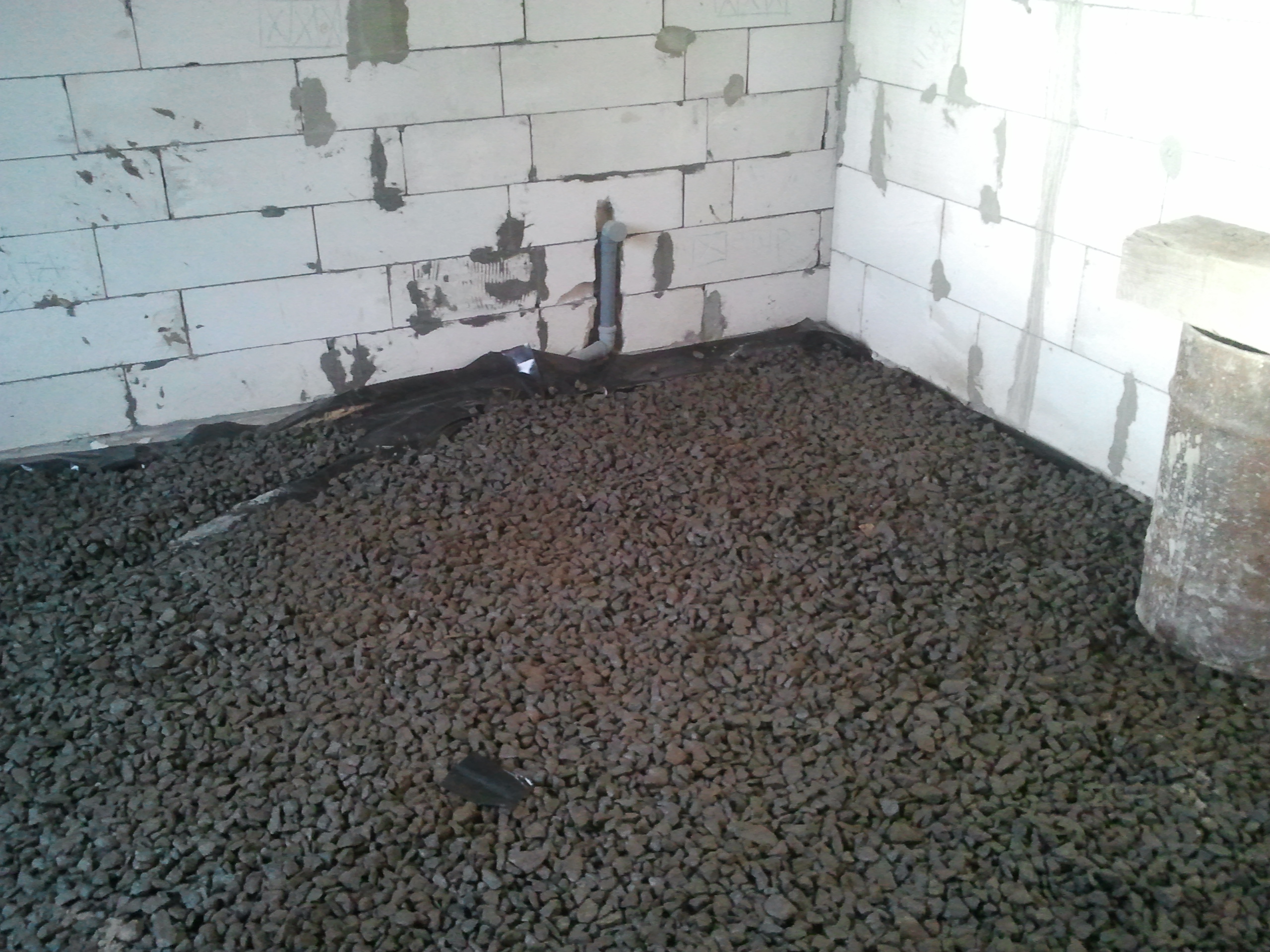

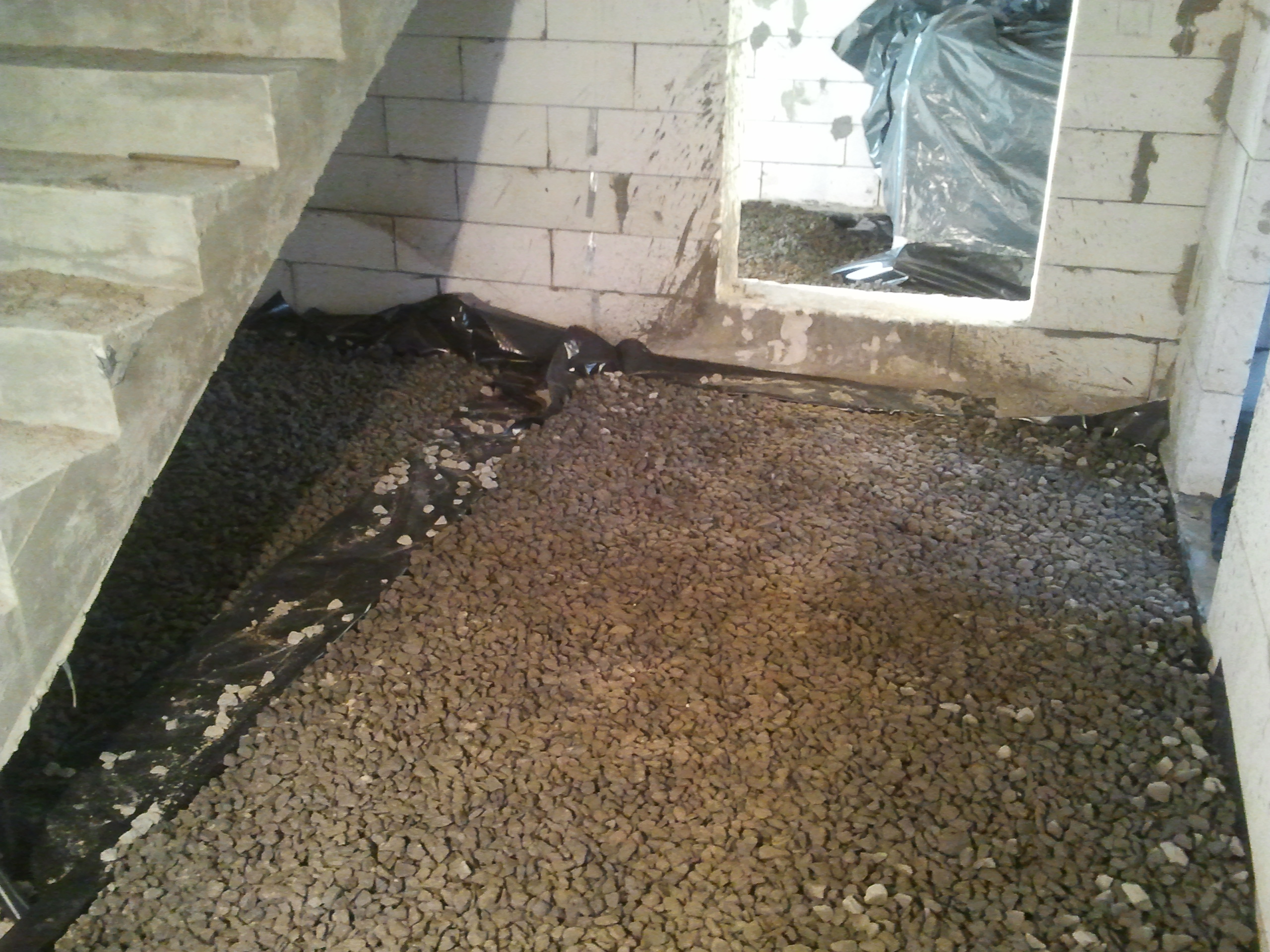

Начали делать полы первого этажа. Натащили щебня, фракция 20-40, снизу щебня 2 слоя пленки.
А тут виден пенопласт - экструдер от ТехноНиколь. На первом этаже будет 8 см на полу, на втором этаже - 3 см пенопласта на полу.
Труба Рехау для теплого пола уже проплачена. Ждемс...

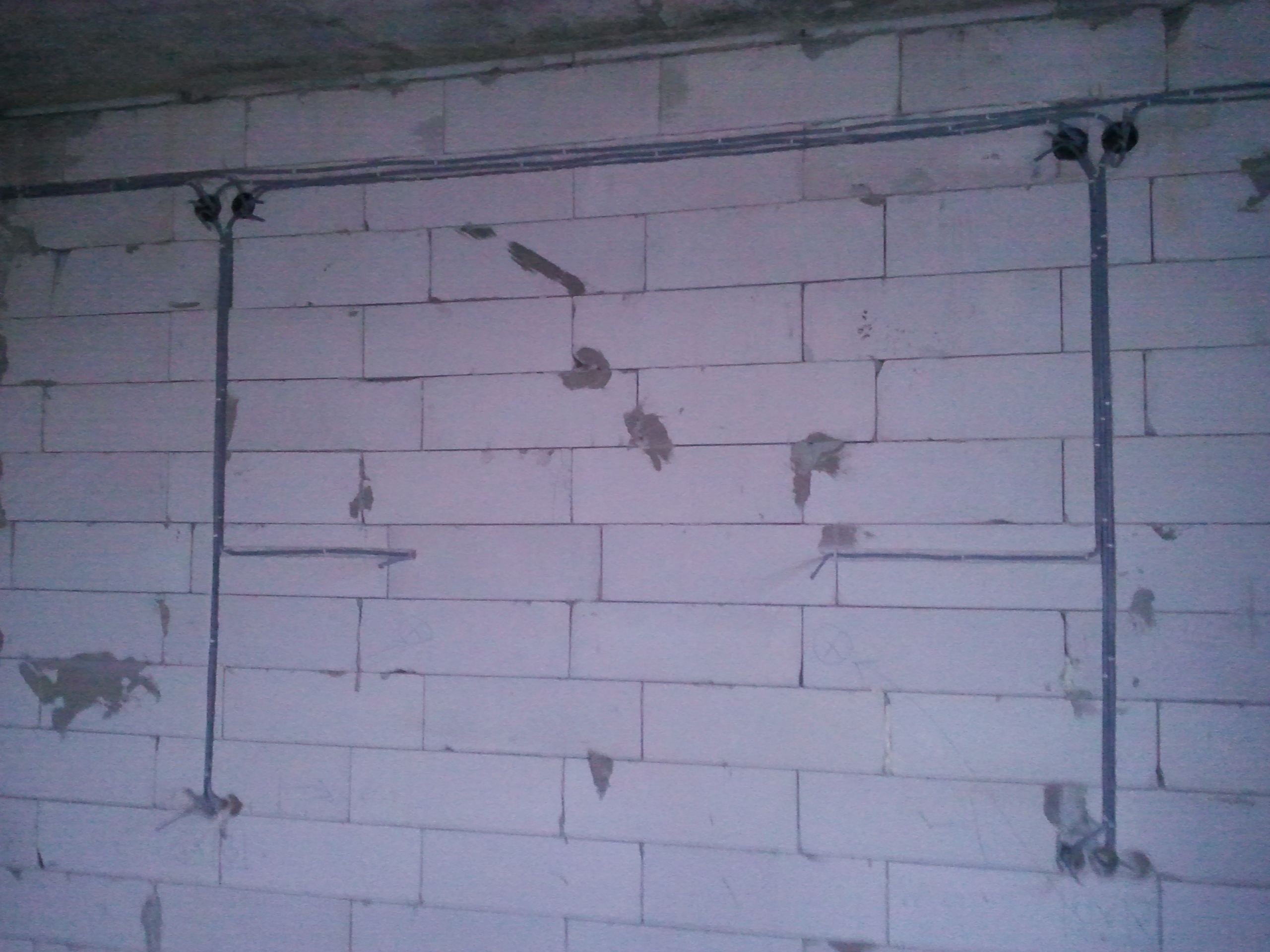

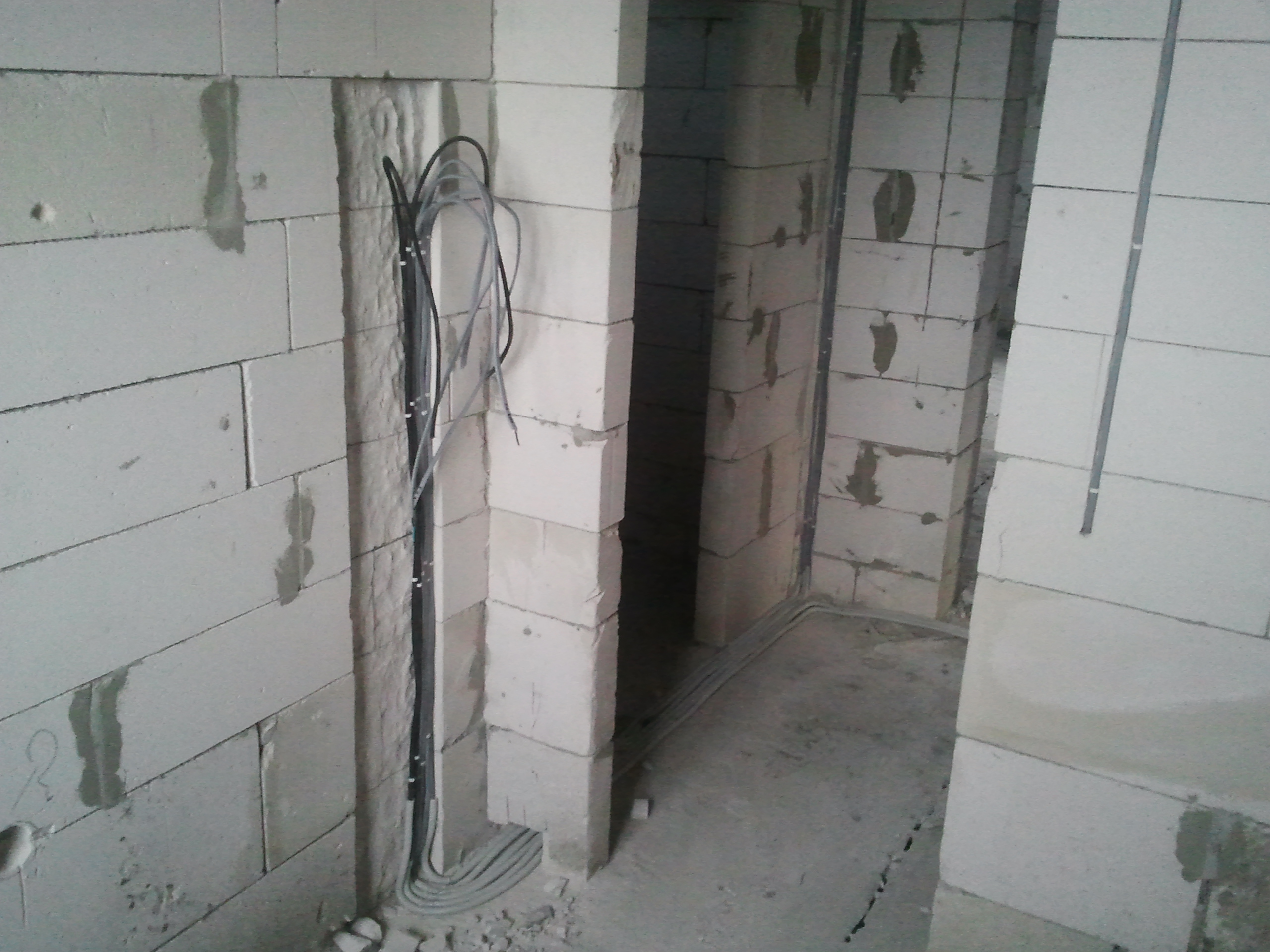

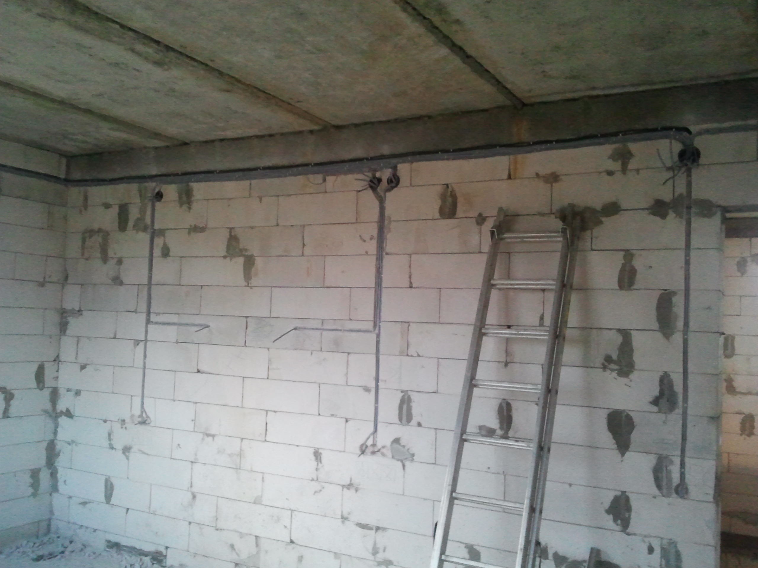

Мой совет - прогрунтуйте эл.кабеля бетоноконтактом.
Это что-то для меня новенькое. Прошу дать ссылку на продукт. Не встречал такого в наших магазинах...
А это зачем? :)
Зачем пленка под щебнем? Да она просто как-бы есть...:oops: А вообще для того, чтобы щебень, когда его трамбовать будут, не вминался в песок и пол не проседал... Поверх щебня под пенопластом будет еще пленка.
какой полный пирог пола?
почему именно 8 внизу? и зачем 3 сверху?
Зачем на втором этаже слой пенопласта в 3 см? А ХЗ... :) типа для крепления труб теплого пола, у меня и второй этаж с теплым полом запланирован. На самом деле в проекте по теплым полам у меня так прописано... я не заморачивался...
На первом этаже будет пирог пола такой:
- песчаная засыпка фундамента ниже уровня фундамента на 10 см
- пленка
- щебень 10 см по верхнему уровню фундамента
- пленка
- пенопласт экструдер 5 см, потом поверх него с перехлестом стыков пенопласт экструдер 3 см - итого 8 см
- пленка
- трубы теплого пола
- стяжка, тут пока думаю, или сетку 100х100 кидать над трубами, либо стяжку замешать с каменной фиброй.
- стяжка отделяется от стен слоем обычного пенопласта толщиной 2 см, типа для компенсации теплового расширения, так делали у меня в бане.
Пирог пола таков, чтобы пенопласт лег на фундамент и отсек теплую часть пола от фундамента. При этом первый ряд газобетона стен дома на 15 см уходит с пол. При этом я не планирую утеплять наружную сторону фундамента, как бы бессмысленно...

Да нормально у меня все с пирогом пола. По щебню никогда не будет капилярного подсоса влаги. Экструдер паров влаги не боится и не впитывает их. Плюс слои пленки, плюс у меня весь первый этаж будет под плиткой и она уже закуплена... Да, и так у меня в бане сделано... проблем как бы не наблюдается...
