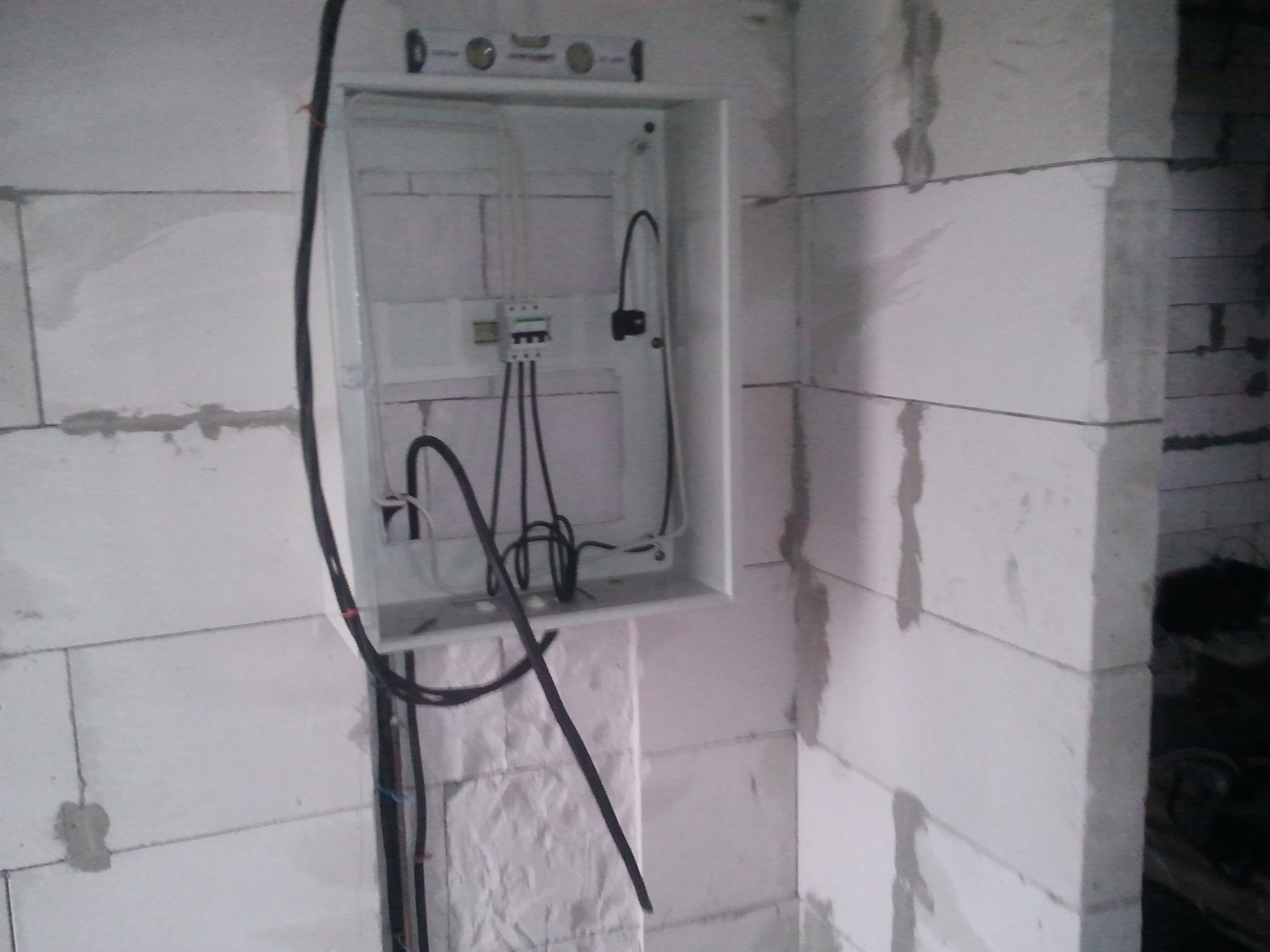

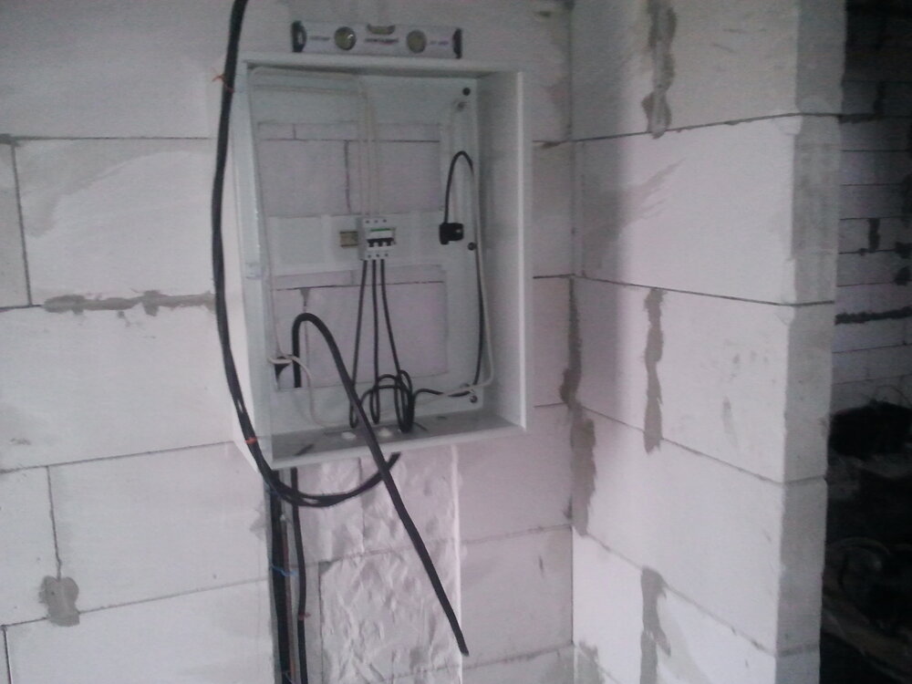

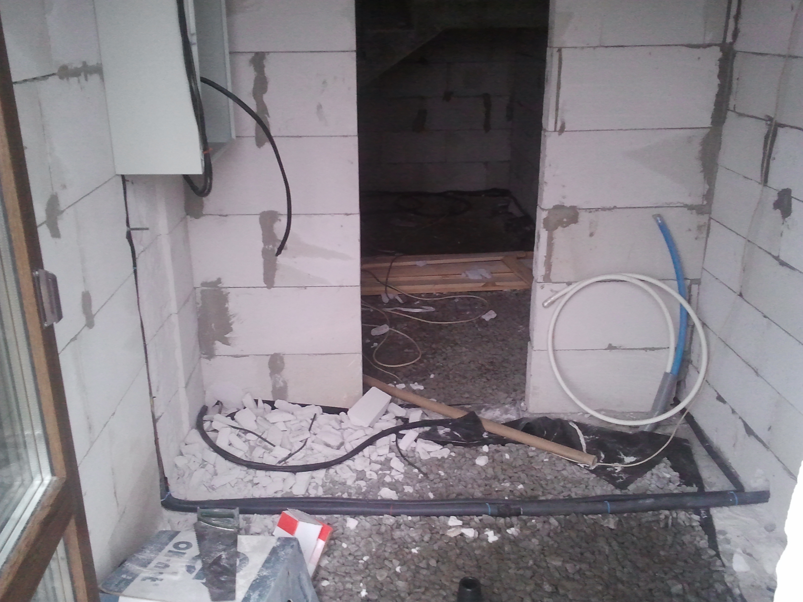

Таким будет основной электрошкафчик...
Ввод питания будет под полом

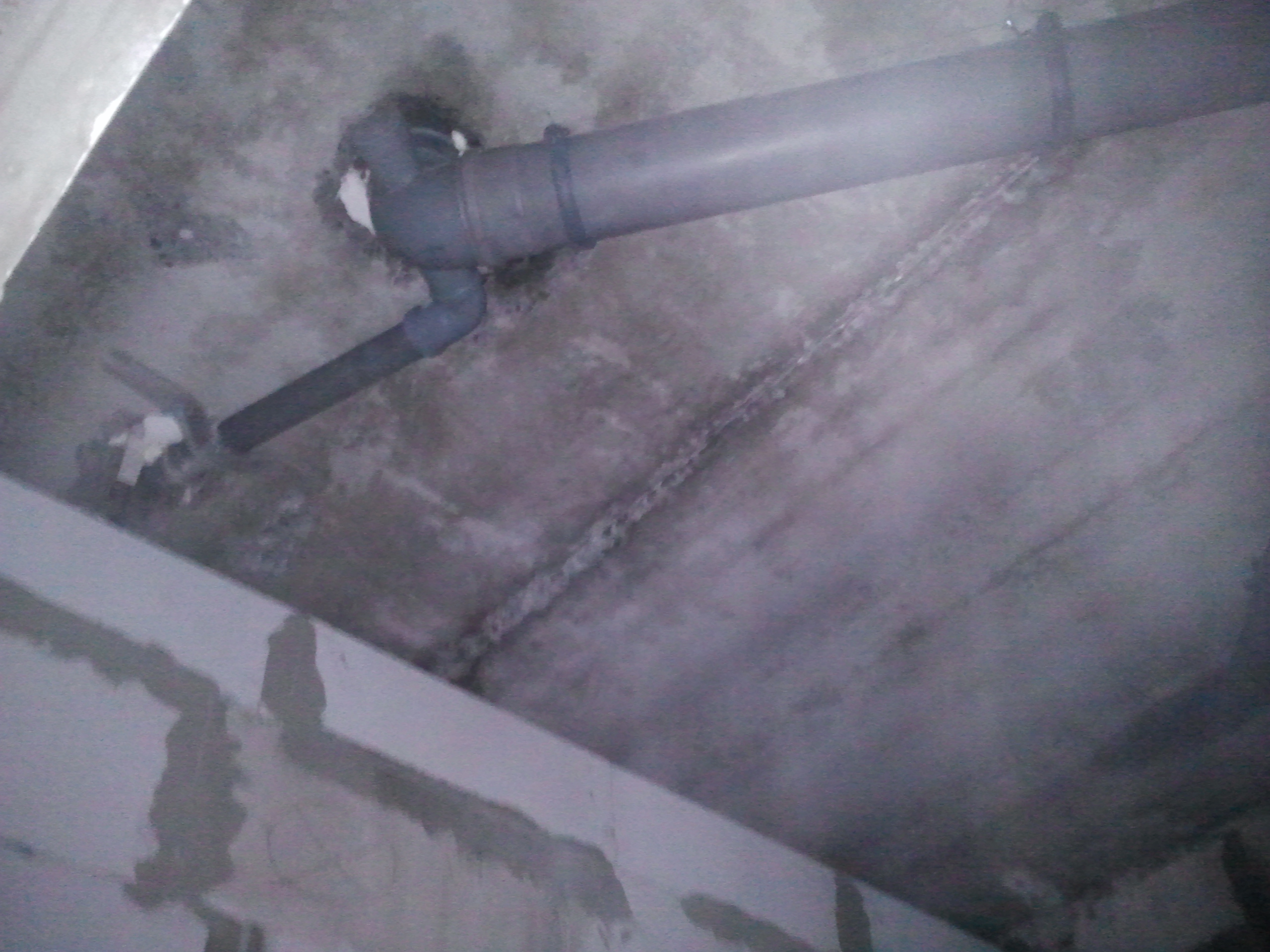

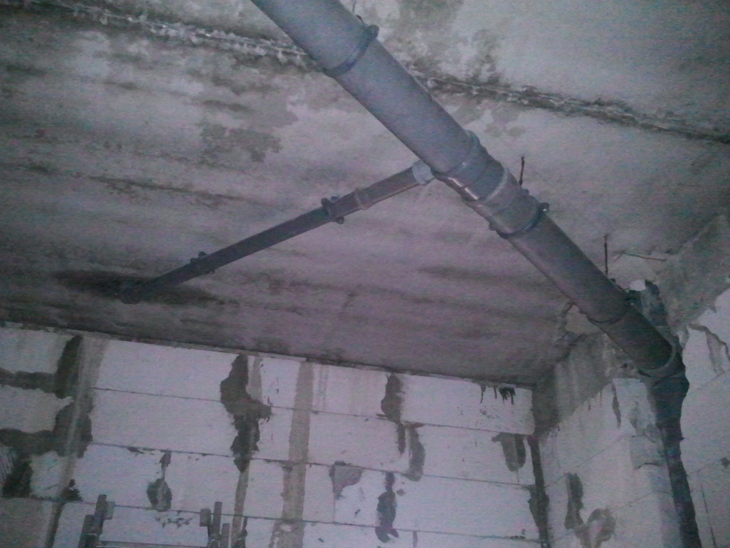

Каналья второго этажа выпущена под потолком первого этажа, потолок будет подвесным

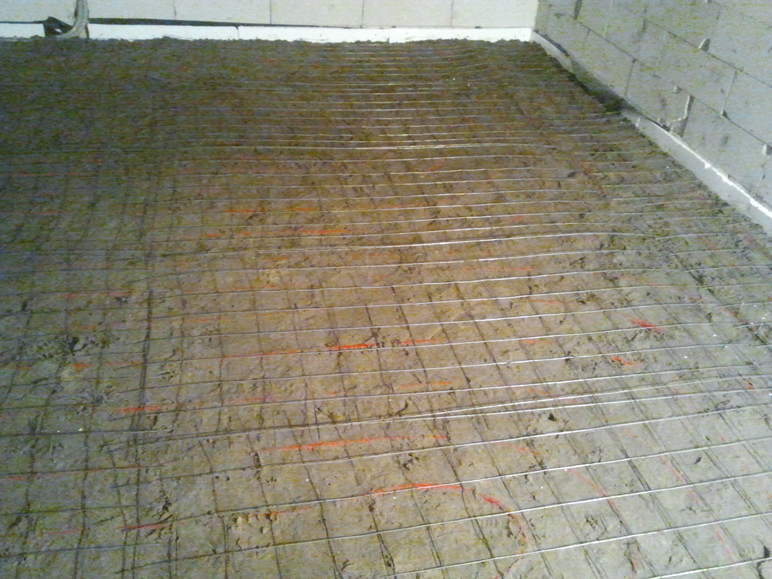

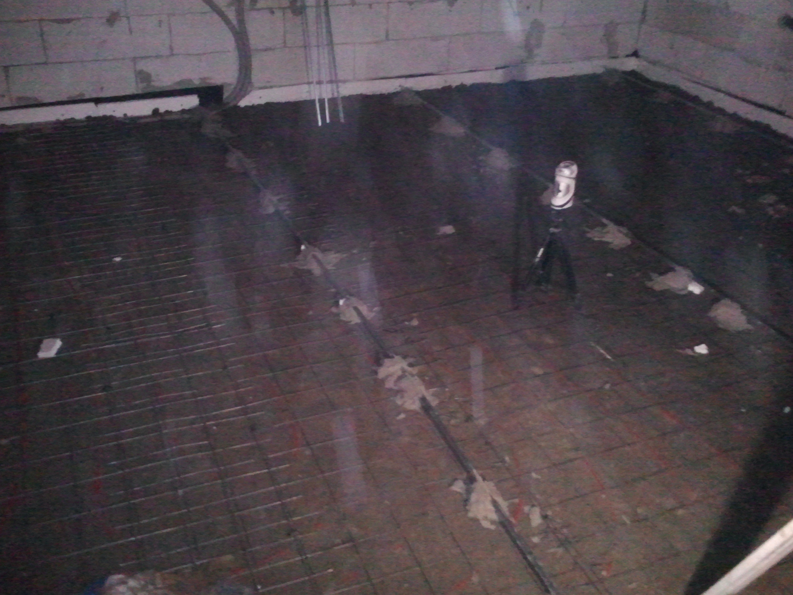

Делаем полы. Все трубы проверили давлением. Накачивали автомобильным компрессором 3 кг... все плотно... Трубы засыпают полусухой смесью - гарцовкой, потом стелится сетка 100х100, потом ставятся маяки и будет заливаться стяжка :o
Как-то так...
