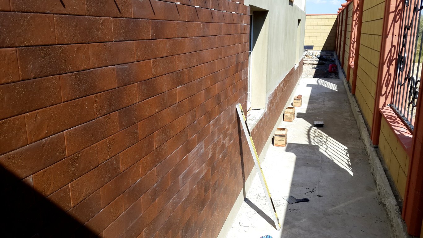

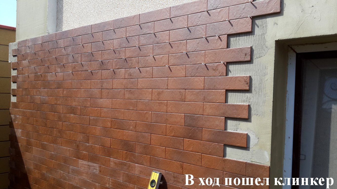

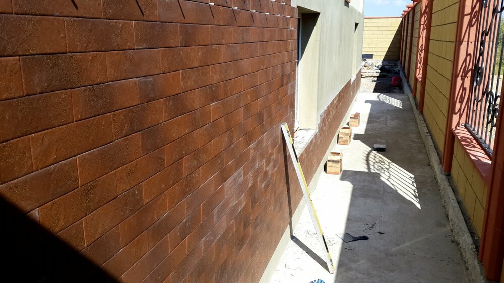

интересная темка, собственнику респект! видно, что строите как для себя:) заборчик классный получился, веселенький:)) тоже интересно увидеть интерьер... может перестанем деньги в песок Турции-Египта закапывать:)
если можно несколько вопросов: 1. какой пирог внешней штукатурки газоблока? 2. как планируете делать внутри штукатурку? (у меня сейчас этот этап работ подошел:)
Грунтовка, сетка + старт, грунтовка, байрамикс (Cersit СТ-77)

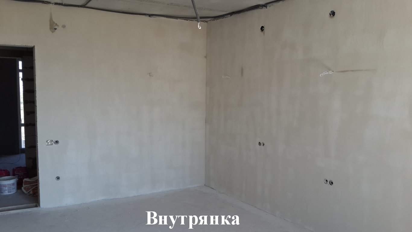

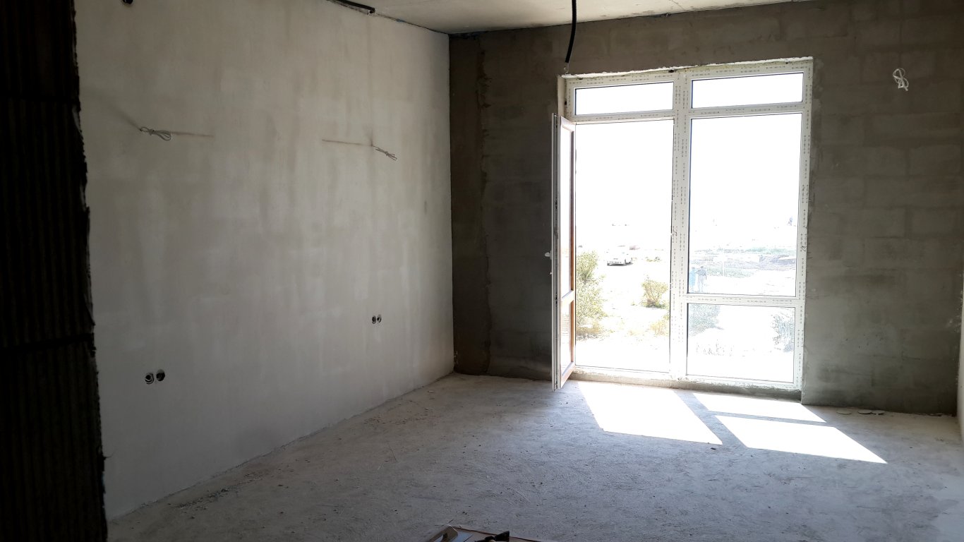

Точно так же, как и снаружи, только фракция байрамикса будет мельче

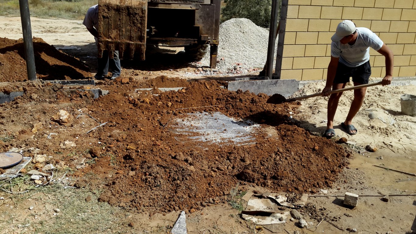

На днях взялись вешать кованые ворота, но столбы оказались хлипкими и ковщики отказались их монтировать. Пришлось валить крепежные столбы и усилять их конкретно.. Раздолбали ленту фундамента забора и воткнули туда сотую трубу, залили крестом..

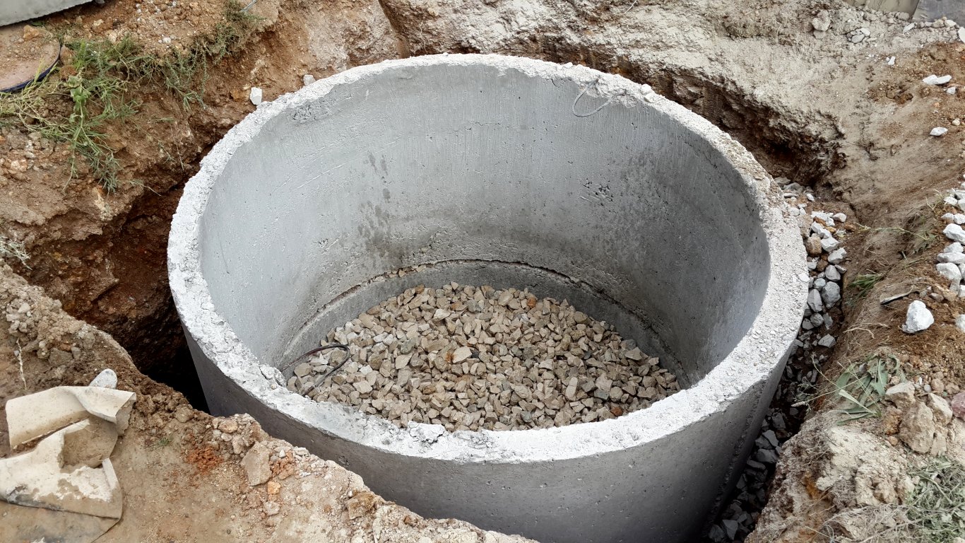

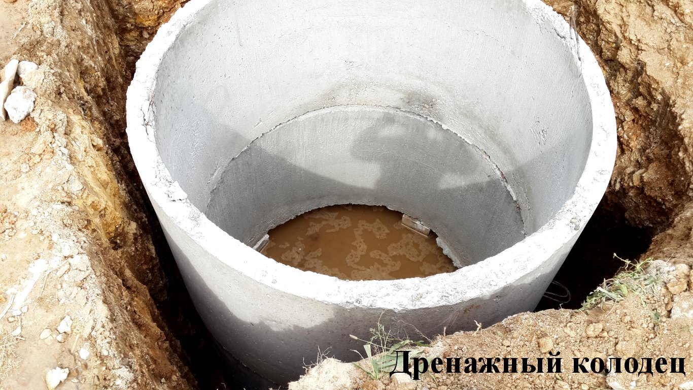

Еще решил сделать дренажный колодец и соединить его с трапами для слива дождевой воды по периметру участка, надоумело то, что многие просто делают уклон на своем участке в сторону забора, а в нем сквозные дыры под слив воды прям на дорогу и усе! В итоге под их хозяйством всегда лужи и грязь после дождя, проехала машина и весь забор заляпан :fool: Понятно, что так дешевле и проще, но как-то уж совсем глупо.

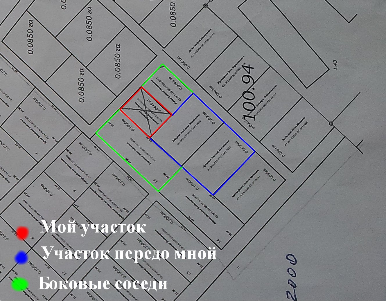

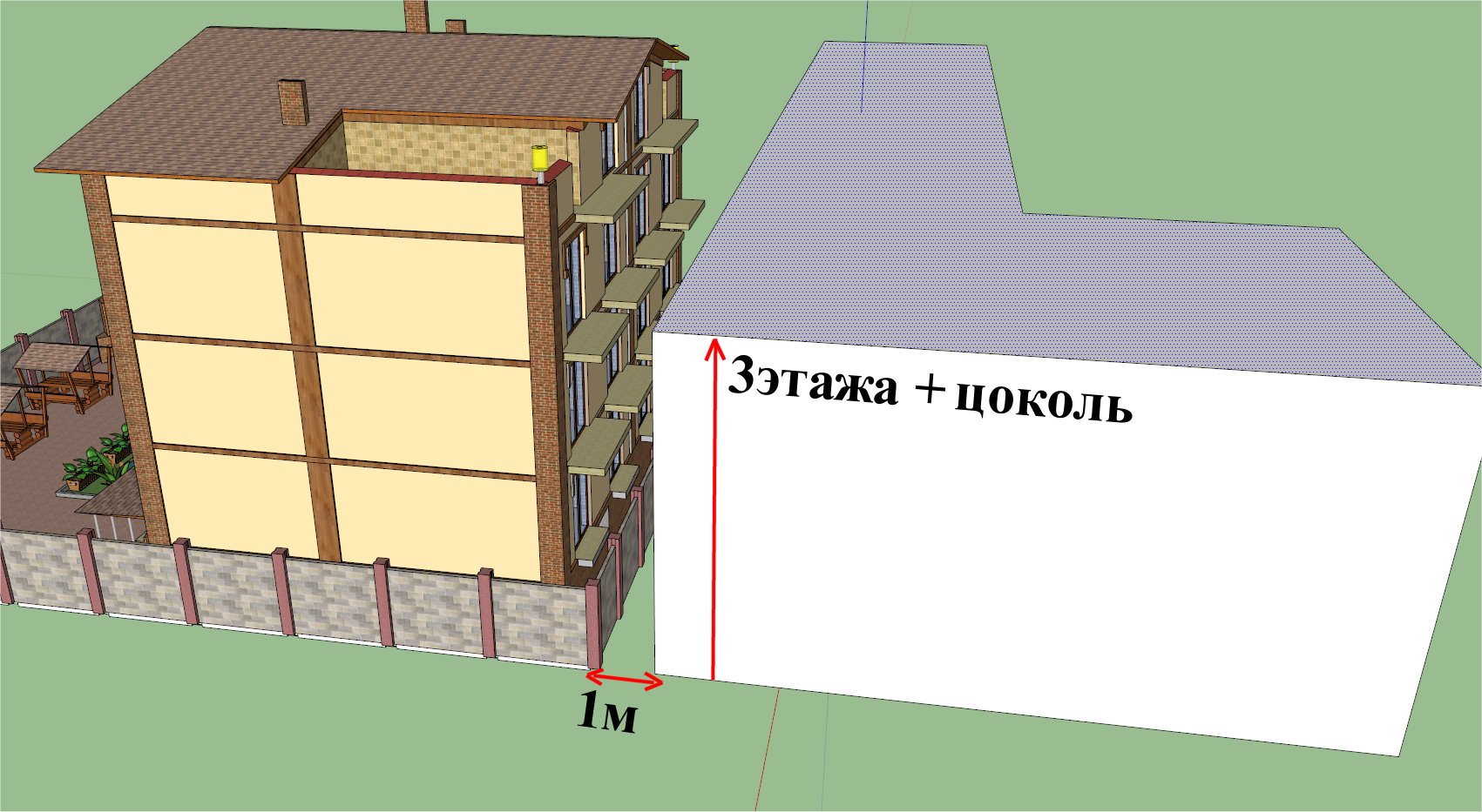

Вчера общался с соседом, который передо мной хочет строиться этой осенью и чета настроение пропало.. С его слов я понял, что строить он собирается цоколь и три этажа над ним, тем самым закрывая мне вид на море, но к этому я был готов, т.к. мой участок все таки не на первой линии.. Пугает другое, он собрался от забора отступить всего 1м!!!! и гнать свою коробку. Другими словами между моей коробкой и его(с учетом забора) будет 1 + 1 + 0,3 = 2,3м всего :shock: Причем в мою сторону будет смотреть тыльная сторона коробки с окошками санузлов и наружными блоками кондеев :( Я поискал регламентирующие документы и наткнулся на противопожарные меры, где сказано, что между строениями из камня и железобетона должно быть расстояние не менее 6м. по нормам, еще нашел ДБН 360-92**, но пока не наткнулся на свой случай. В связи с этим вопрос к знающим людям: имеет ли он право на такую застройку? Загородить мне свет в окнах и вообще так близко строиться? Для наглядности прикрепил картинку с ситуацией.

ИМХО не имеет. Как минимум от забора должен быть отступ 2 метра с каждой стороны, уже 4 метра.
Только недавно консультировался с проектировщиком - отступ от забора должен быть не менее 1 метра, но между соседними зданиями 6 метров. Поэтому обычно отступают три метра, типа по-братски. Т.е. ваш сосед может строить только в 5 метрах от разделяющего вас забора. Не дай бог загорится одно здание при такой близости сгорит и другое.
Дело в том, что я отступил от нашей с ним межи 1м, отступать по 3м нет возможности, т.к. участок всего 4,5 сотки. У этого соседа напротив два участка по 9 итого 18 соток. Я так понимаю дело даже не в сотках, а в том кто первый выстроился, а от этого первого уже ровняются все остальные. Строился первый я и от межи отступил 1м, задача соседа теперь выдержать пожарную норму в 6м и отступить от межи минимум 5м. Я прав в таком утверждении? На картинке расположение участков.
И он отступит настолькоже ( так мне кажется ) глядя на Вашу застройку. Авот если он повернет к вам глухую стену , фигово. Я таки варианты наблюдал. В одном из случаев правда , была сильно крутая дама из администрации городка, которая наглушняк не слушала просьбы соседей, ну так ей перед окнами забор построили. вместо вида на море - соседский забор в номерах. Дурка в общем...
Хотя... Если сосед нормальный и участок позволяет отодвинутся, может срастется пожелания?
Я и хочу по нормальному поговорить без всяких требований и скандалов.. Но вот если упрется человек и скажет нет, отступаю один метр и не колышит! Как тогда влиять на ситуацию? Можно через пожарные нормы надавить?
А как? Таже норма Вас и удавит. Найдут норму отступа от забора или какую красную линию.... А у Вас уже строение.
Но я не спец, тут бы у знающих людей поинтересоваться , такие темы регулярно высвечиваются. попробуйте у Надежды (www.stroimdom.com.ua/forum/showthread.php?t=121425) поинтересоваться, она дама в юр делах подкована.
И Вы и Он строите не дачи, а коммерческие объекты, и Вы для пожарных одинаковые "кормильцы".
В том-то и дело, что, насколько помню, это дачи в садовом товариществе. Будет ли ввод в эксплуатацию? Если да, то соседу не должны согласовать проект, на расстоянии меньшем, чем 6м от уже готового другого здания.
Если же это все самострой, то этих домов просто нет для закона, поэтому и ни о каких нормах речи быть не может.
Вообще при таком участке варианты надо было согласовывать с соседями на этапе проекта. Теперь, если не удастся договориться, то боюсь придется что-то думать с переделками в своем доме.

При таких раскладах, это действительно безнадежно. Конечно, есть вина и архитектора: он должен был сообразить, когда помещал дом на площадку. Жаль, что Вы не выложили план территории в начале ветке, думаю здесь бы тоже подсказали: многим приходится решать аналогичные проблемы с соседями на маленьких участках. Например, у меня соседка расширила дом в мою сторону (по другому не получалось) тоже около 1 м к забору. Но она сделала глухую стену, а я тоже в метре от забора сарай поставлю. У вас напрашивалось такое же решение как у соседа: стена хозяйственного назначения. А дом реально будет такой же высоты как и Ваш? Или как на первой картинке, ниже?
На один этаж ниже..
У меня: цоколь + 3 этажа + мансарда
У него: цоколь + 3 этажа
Другими словами расклад не очень.
