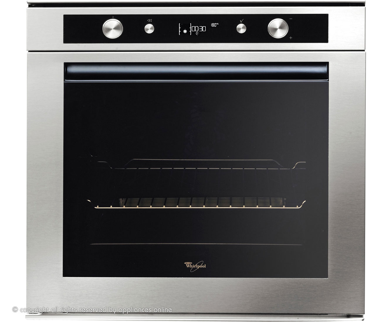

Пиролизные духовки считаются лучшие , и естественно по цене они дороже традиционных или каталитических.
Во первых пиролизные делаются изначально лучше , там термозащита ( теплоизоляция) совсем другого уровня, в дверях обычно тройное стекло, так как пиролизные духовки при очистке нагреваются до 500 градусов.
Принцип очистки простой ,- весь жир выгорает (разлагается) за счёт нагрева до высокой температуры при недостатке воздуха.
Из тех которые я знаю могу посоветовать очень достойные и не дорогие духовки WHIRLPOOL серии FUSION .
Сама фирма США, а производство вроде Испания.
WHIRLPOOL AKZM 657 пиролитическая :good:the BEST ( цена около 600-650 УЕ)
WHIRLPOOL AKZM 655 и АKZM 656 каталитические
WHIRLPOOL AKZM 654 традиционная
Когда искал себе то остановился на этой серии, во первых из за размера, хотел побольше чтоб размер был в средине.
А эти все 67 литров , почти максимум что возможно.
В итоге взял AKZM-654, с традиционной очисткой, и по цене самую дешёвую,
на сколько помню стоило это мне 4000 гр. ( 500УЕ).

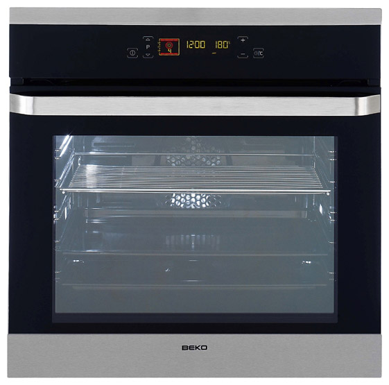

Так же при выборе смотрел на Турецкую BEKO , именно на пиролитическую модель BEKO OIM 25600 XP.
Очень не плохая духовка, и по размеру (65л), и по цене что-то в пределах 4000 гр.
Для пиролизной духовки это дёшево.

И мне нравится Вирпул, очень хорошая техника. Покупала серию 6-е чувство( духоку, микроволновку, посудомойку, холодильник) - всем была довольна. С BEKO OIM 25600 XP, у меня произошла немного странная история. Когда встал вопрос выбора новой духовки, думала ее заказать, понравился внешний вид и цена, но так и не поняла есть ли в ней функция пиролиза. В одних инет-магазинах говорили, что есть пиролиз, в других говорили, что в BEKO вообще нет духовок с функцией пиролиза. Решила не рисковать и заказала Электролюкс.

зараз в каталозі Whirlpool немає духовки AKZM 657 (взагалі немає духовок з піролізом).
зате є AKZM 838 IX, з очисткою Star Clean.
це краще чим піроліз чи ні ?
