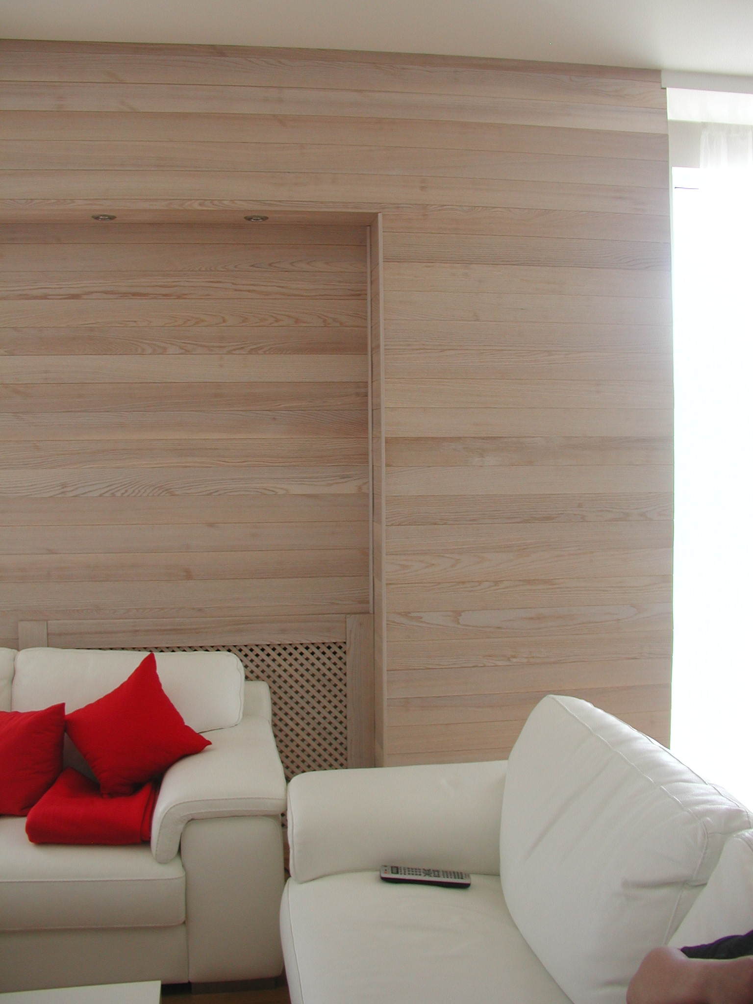

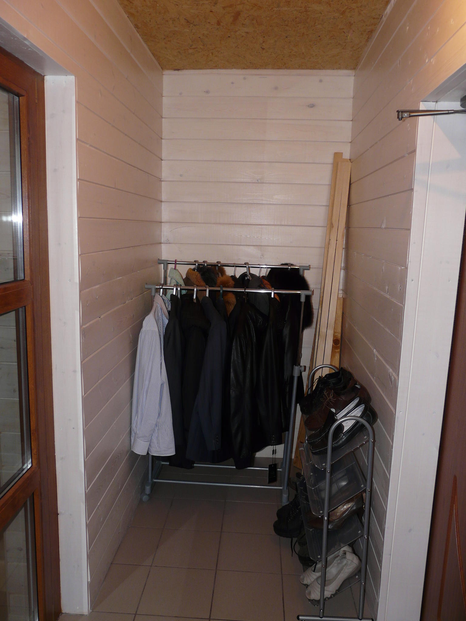

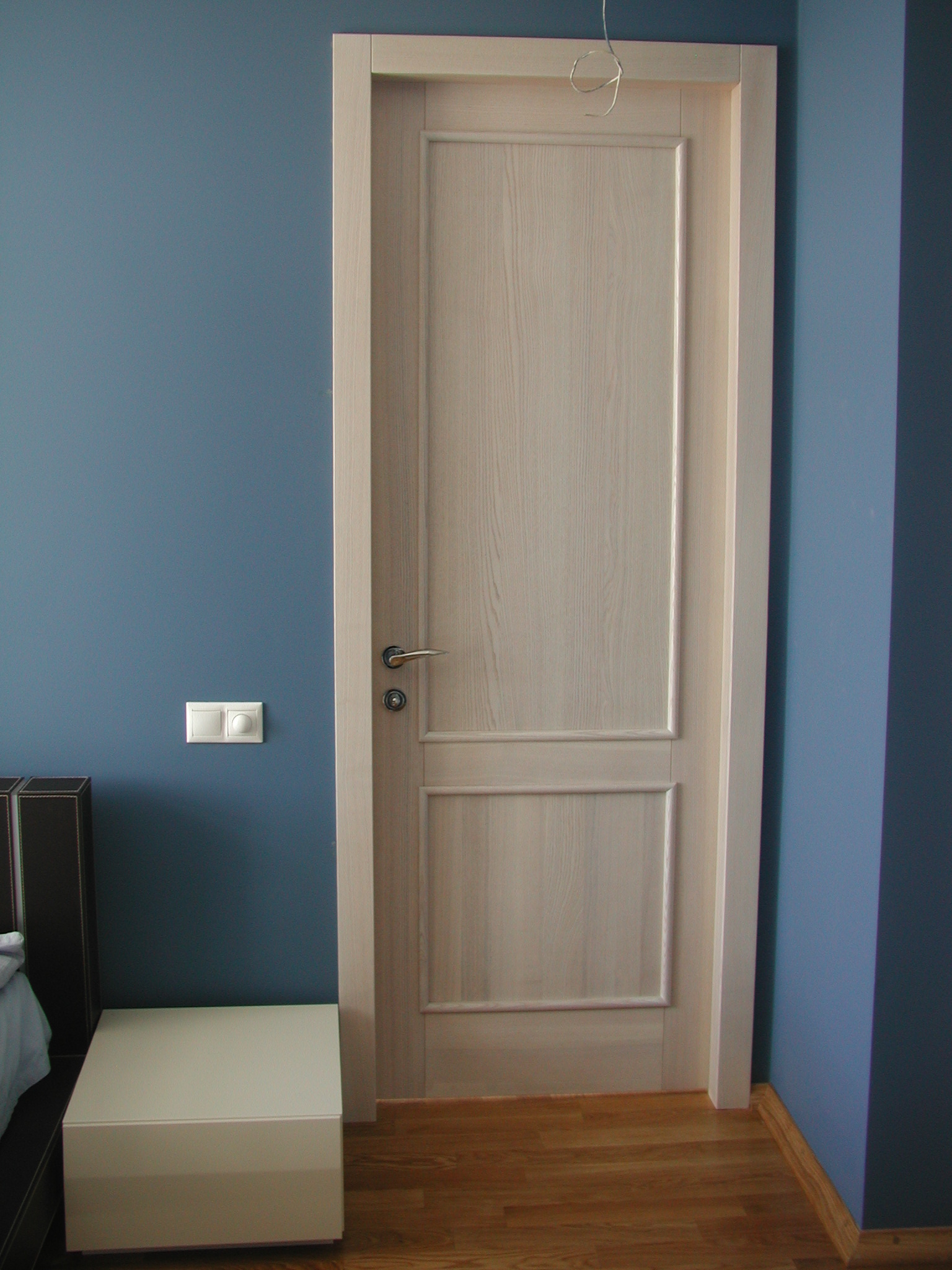

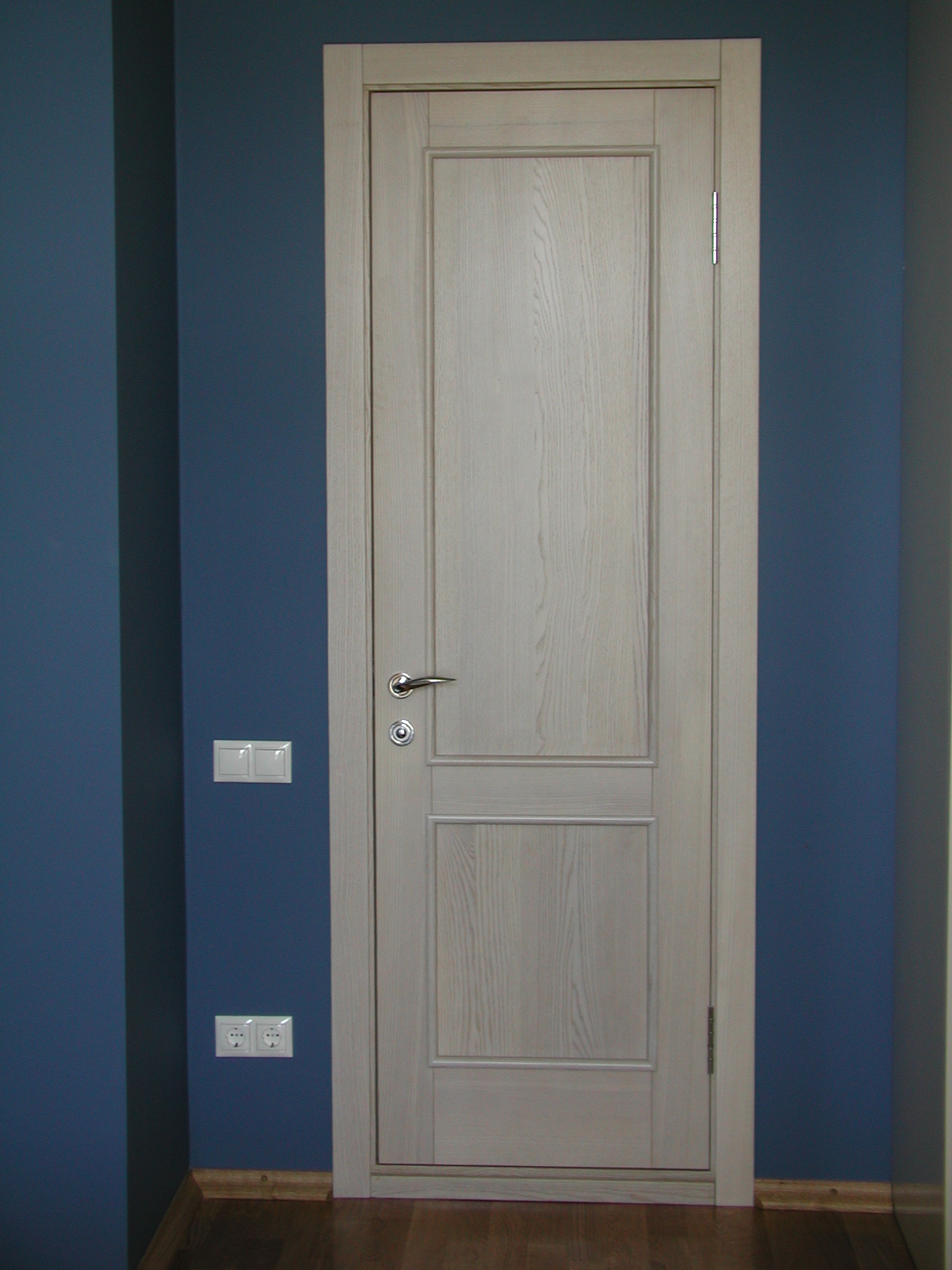

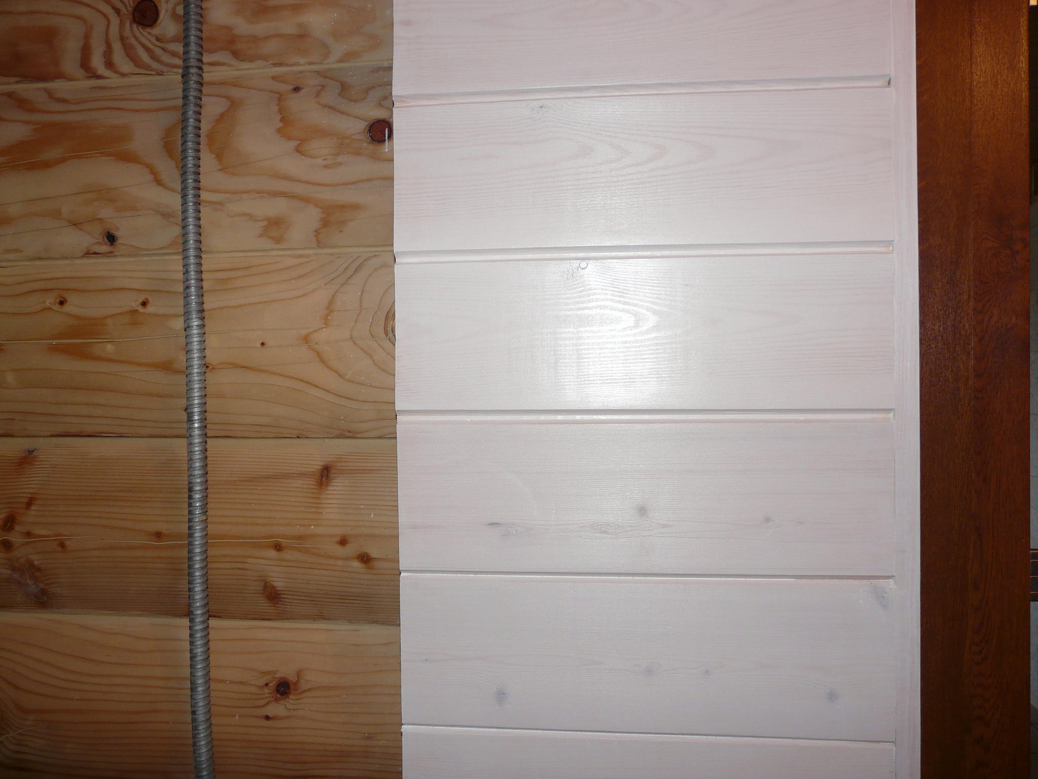

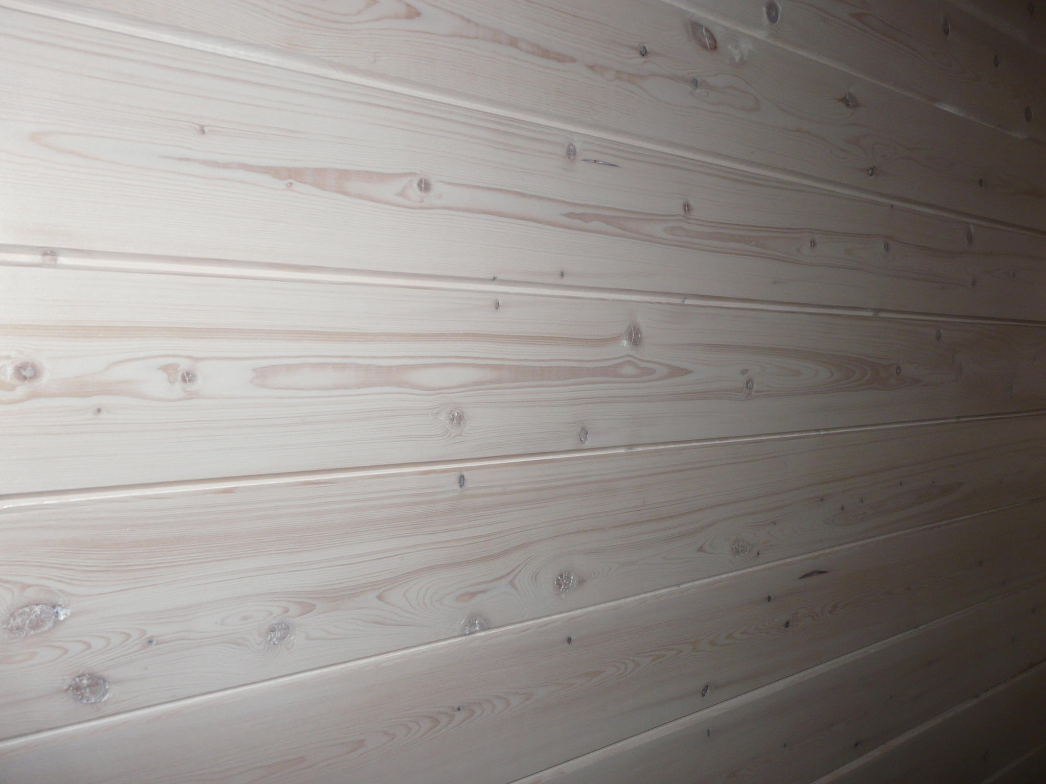

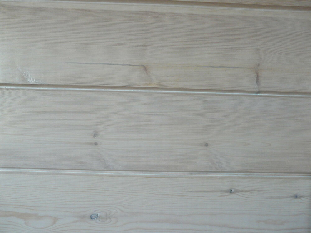

Ирина Ч. Опубліковано: 24 вересня 2012 Поділитись Опубліковано: 24 вересня 2012 Зачед!!! Ира - дела фотки и описалово, плииз!, сам такое хочу у себя мутить - буду очень признателен. Пока еще не шлифованная белая имитация в тамбуе. 1. разница между имитацией и брусом, вскрытым маслом от Bora-B (тамбур) 2. тамбур (другая сторона). 3,4. Имитация в гостинной, как для меня намного приятнее, чем в тамбуре. 5 Посилання на коментар Поділитися на інших сайтах More sharing options...
S_Lava Опубліковано: 24 вересня 2012 Поділитись Опубліковано: 24 вересня 2012 Фальшбрус в гостинной выбелен следующим образом: 1 шлифовка (зерно 100) 2 покраска PINOTEX DOORS & WINDOWS (колеровка в белый, делали в магазине) 3 шлифовка (зерно 150) 4 покраска Sadolin Celco Aqua 70(1л) +PINOTEX DOORS & WINDOWS(белый)(150мл) +Глиттер MAGIC STARS перламутр(100мл) 5 финишная покраска Sadolin Celco Aqua 70 Это про фото 3 и 4 ??? А 1 и 2 - просто масло от Боры? в сколько слоев? со шлифовкой? Мне как раз наоборот - корридорный вариант очень нравится и отлично подходит под пололок. именно такой хАчу! Посилання на коментар Поділитися на інших сайтах More sharing options...
Ирина Ч. Опубліковано: 24 вересня 2012 Поділитись Опубліковано: 24 вересня 2012 Это про фото 3 и 4 ??? А 1 и 2 - просто масло от Боры? в сколько слоев? со шлифовкой? Мне как раз наоборот - корридорный вариант очень нравится и отлично подходит под пололок. именно такой хАчу! Не-не, масло от Боры - это на брусе, который желтый. Для варианта 1-2 (имитация) в белом тоне нужно просто: В П. 4 +PINOTEX DOORS & WINDOWS(белый)(150мл) заменить на 200-250 мл в зависимости от того, насколько белый нужен цвет. Sadolin Celco Aqua 70(1л) нужен для того, чтобы легче красилось. Глиттер MAGIC STARS перламутр(100мл) нужен только в том случае, если хотите видеть немного перламутра, иначе не нужен. 1 Посилання на коментар Поділитися на інших сайтах More sharing options...
S_Lava Опубліковано: 24 вересня 2012 Поділитись Опубліковано: 24 вересня 2012 В П. 4 +PINOTEX DOORS & WINDOWS(белый)(150мл) заменить на 200-250 мл в зависимости от того, насколько белый нужен цвет. Sadolin Celco Aqua 70(1л) нужен для того, чтобы легче красилось. Глиттер MAGIC STARS перламутр(100мл) нужен только в том случае, если хотите видеть немного перламутра, иначе не нужен. Прям хим-лаб. )) а сколько времени оно уже летит в прихожей? по фото перламутра не заметил - фото наверное не передают. и от куда брали формулу: Садолин+Пинотекс. как они взаимодействуют. Из опыта квартирного ремонта: Садолин - очень хорошо Пинотекс - так себе. почему не брали сразу Тикуррилу или Реммерс??? Я думал, что из экономии, но Садолин и Пинотекс - 10евро/литр. не на много отличается от вышеупомянутых брендов. Но они 100% совместимы и "гарантированный результат" Посилання на коментар Поділитися на інших сайтах More sharing options...
Ирина Ч. Опубліковано: 24 вересня 2012 Поділитись Опубліковано: 24 вересня 2012 Прям хим-лаб. )) а сколько времени оно уже летит в прихожей? по фото перламутра не заметил - фото наверное не передают. и от куда брали формулу: Садолин+Пинотекс. как они взаимодействуют. Из опыта квартирного ремонта: Садолин - очень хорошо Пинотекс - так себе. Весной делали. Формулу брали методом эксперимента Взаимодействуют хорошо, т.к. оба на водной основе. Пинотекс не супер-хорошо для наружки, а для внутрянки - отлично. Да и цена радует по сравнению с реммерсом и аналогами. Перламутра да на фотке не видно, но он и в реале не очень заметен, немного совсем для гламуру Добавлено через 4 минуты почему не брали сразу Тикуррилу или Реммерс??? Я думал, что из экономии, но Садолин и Пинотекс - 10евро/литр. не на много отличается от вышеупомянутых брендов. Но они 100% совместимы и "гарантированный результат" Я посмотрю по ценам. Муж считал и сказал, что так реально дешевле и расход меньше. Не забывайте про промежуточные шлифовки... Посилання на коментар Поділитися на інших сайтах More sharing options...

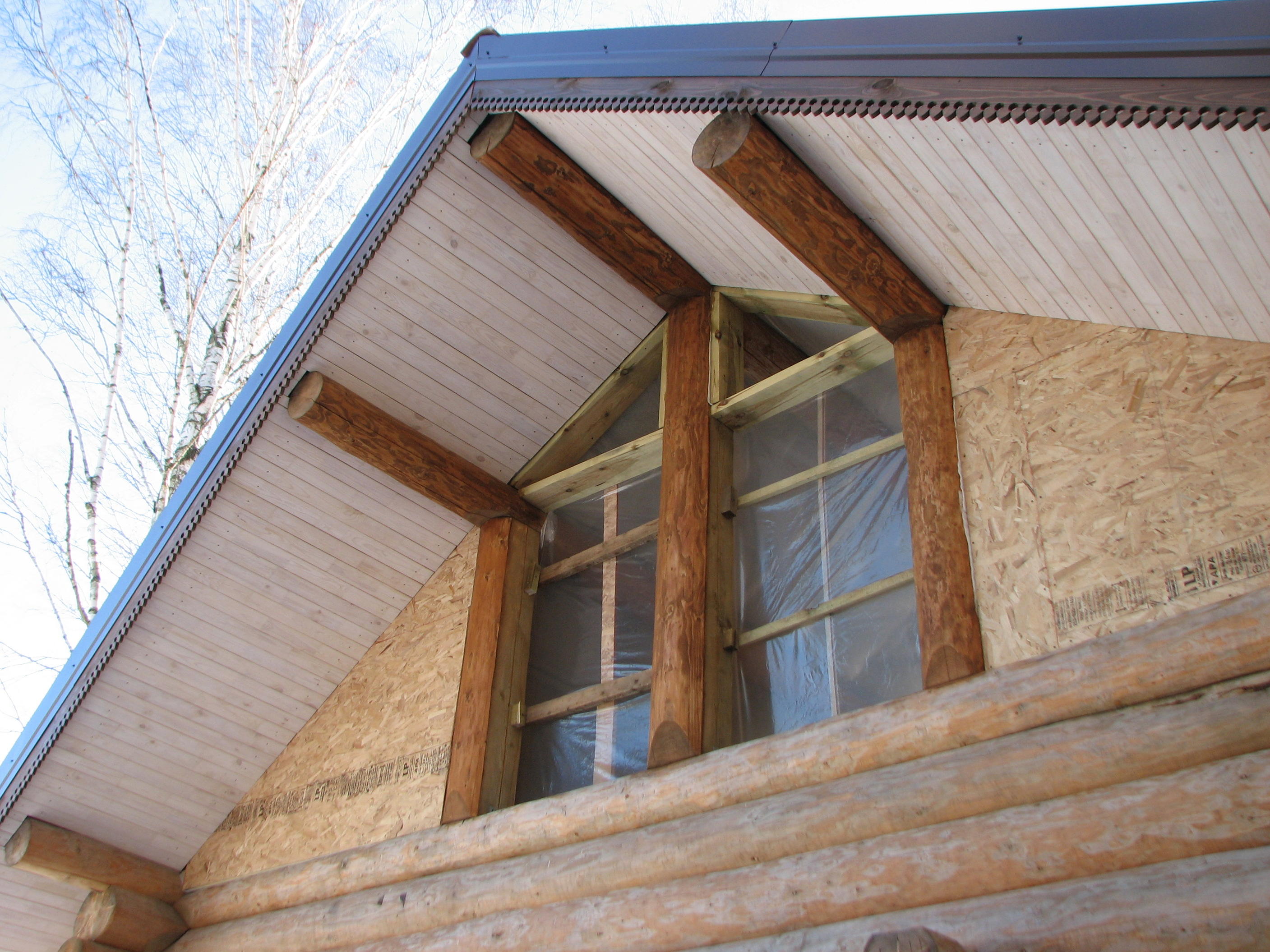

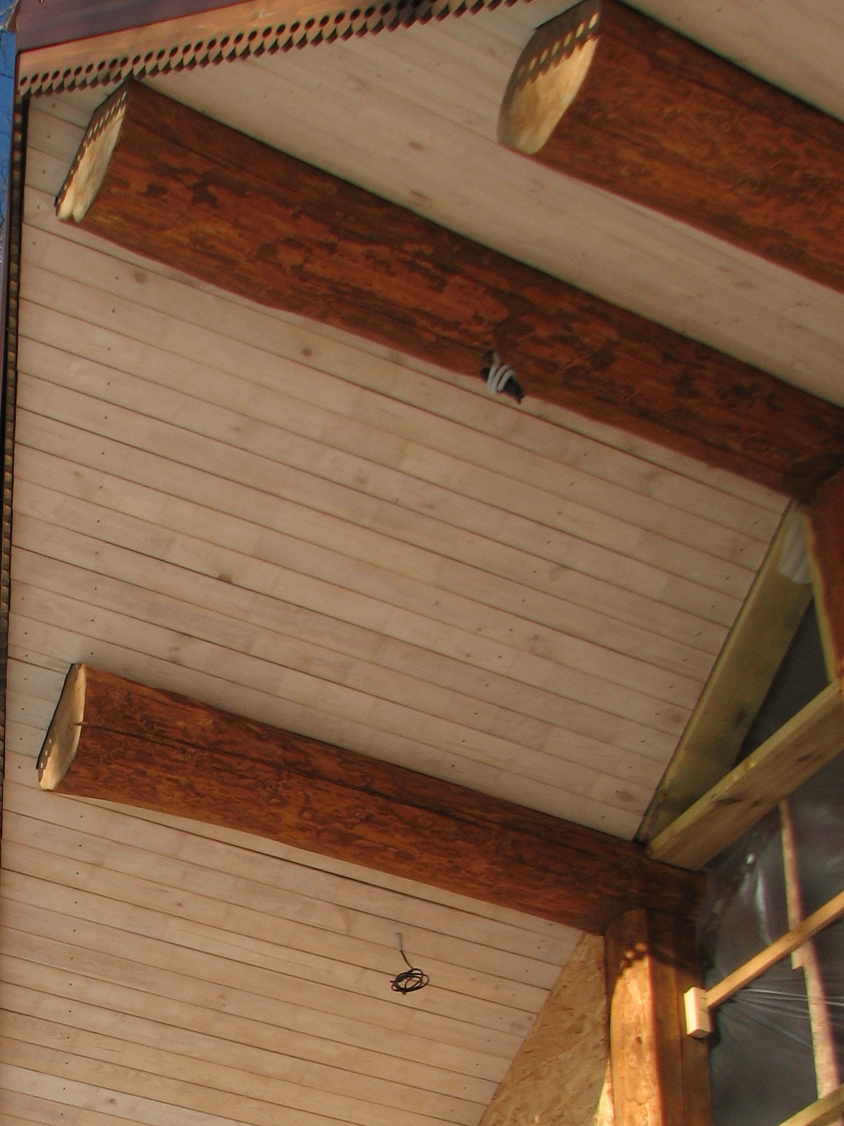

Uvex Опубліковано: 4 січня 2013 Автор Поділитись Опубліковано: 4 січня 2013 Увидел примерно то, что хочется получить, на фасаде: сдалека смотрится очень красиво.. такой молочный цвет Посилання на коментар Поділитися на інших сайтах More sharing options...
Павлухан Опубліковано: 4 січня 2013 Поділитись Опубліковано: 4 січня 2013 Увидел примерно то, что хочется получить, на фасаде: сдалека смотрится очень красиво.. такой молочный цвет комбинация жахлива ...имхо Посилання на коментар Поділитися на інших сайтах More sharing options...
Uvex Опубліковано: 4 січня 2013 Автор Поділитись Опубліковано: 4 січня 2013 комбинация жахлива ...имхо Я Не Смотрю на комбинацию. Только на фальш-брус Посилання на коментар Поділитися на інших сайтах More sharing options...
S_Lava Опубліковано: 4 січня 2013 Поділитись Опубліковано: 4 січня 2013 такой молочный цвет Только на фальш-брус Если речь идет про цвет дерева на стене и подшиве - то это практически 100% (на сколько позволяет судить фото) того, что я имею после 2х слоев Реммерса НК-Лазурь белая. Дерево проступает слишком сильно (мне хотелось такого, как Тикурилла тут показывала). Сосна добавляет свой цвет. В офисе лежат две доски. точно такого цвета - к сожалению буду там только 14го (командировка). Посилання на коментар Поділитися на інших сайтах More sharing options...
