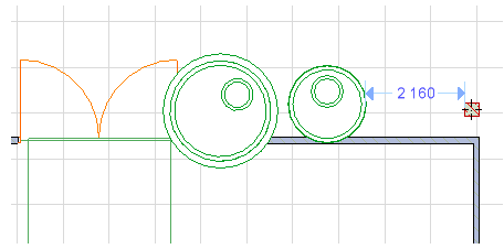

Блуждающий ТВЭЛ Опубліковано: 25 березня 2016 Поділитись Опубліковано: 25 березня 2016 [ATTACH]496115[/ATTACH] ....................................... У меня так уже не выйдет. Камера сделана без горловины вровень с землей (еще думать как утеплить на зиму), и труба заходит из дома сбоку. Предлагаете убрать входной тройник ? Посилання на коментар Поділитися на інших сайтах More sharing options...
naupv Опубліковано: 25 березня 2016 Поділитись Опубліковано: 25 березня 2016 Предлагаете убрать входной тройник ? Не обязательно. Главное, что бы входная труба не была погружена в стоки (в отличие от переливной) 1 Посилання на коментар Поділитися на інших сайтах More sharing options...

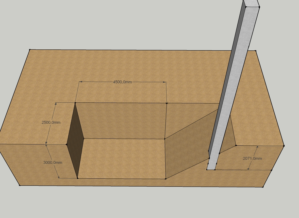

jenkins Опубліковано: 8 квітня 2016 Поділитись Опубліковано: 8 квітня 2016 Ребят, терзает вопрос насущный. Можно ли выкопать яму септика за 2 метра до столба ЛЭП (высота около 7м)? Глубина ямы септика будет около 3м, размеры самой ямы около 4.5м* 2,5м, столб закопан предположительно на 2м в глубину. Сторона 2,5м ямы - к столбу. Не завалится/наклонится ли столб?? Ктото копал септик или другие ямы рядом?? Посилання на коментар Поділитися на інших сайтах More sharing options...
Propeller Опубліковано: 8 квітня 2016 Поділитись Опубліковано: 8 квітня 2016 Думаю здесь вопрос "Как копать". Если так как колодец, то есть ставится кольцо и его опускают в грунт вынимая этот грунт изнутри кольца. То вполне можно. Ну и вопрос "Какой грунт?" Если песок - то плохо. Если глина - то хорошо. 2 Посилання на коментар Поділитися на інших сайтах More sharing options...
jenkins Опубліковано: 8 квітня 2016 Поділитись Опубліковано: 8 квітня 2016 копать трактором, грунт - сверху около 40см грунта, дальше песок чистейший. Вручную копать не вариант, кольца 1,5м диаметр+ хочу обсыбку из щебня, тоесть нужно изначально больше чем круг. Посилання на коментар Поділитися на інших сайтах More sharing options...
Propeller Опубліковано: 8 квітня 2016 Поділитись Опубліковано: 8 квітня 2016 Тут есть табличка угла крутизны откоса котлована , привязанный к его глубине и типу грунта. svoydomtoday.ru/poleznoe-razdela-1/172-krutizna-otkosov-kotlovana-i-transhey.html При этом угле грунт не будет осыпаться. Если у Вас песок, то сделал рисунок как это будет выглядеть. Все в размерах. 2 Посилання на коментар Поділитися на інших сайтах More sharing options...
jenkins Опубліковано: 8 квітня 2016 Поділитись Опубліковано: 8 квітня 2016 Вобщем, с теоретической точки зрения лучше так не копать... Надобно подумать о альтернативном размещении. Расстояние между кольцами камер имеет значение? впритык их ставить можно? Посилання на коментар Поділитися на інших сайтах More sharing options...
