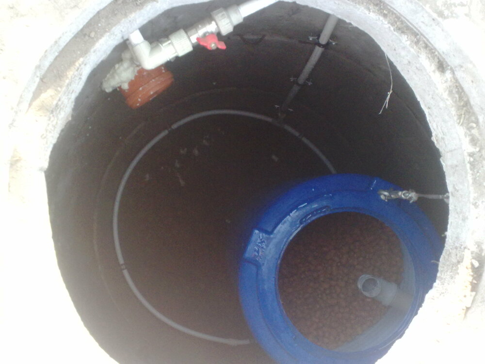

Блуждающий ТВЭЛ Опубліковано: 3 березня 2016 Поділитись Опубліковано: 3 березня 2016 Подскажите пожалуйста по такому вопросу, в трехкамерном септике на ВЫХОДЕ из второй камеры в третью (читай дренажный колодец) хочу поставить фильтрующий элемент, чтобы меньше уплывало ила. В пром.конструкциях в этом месте ставится специальная корзина под засыпку, что можно сделать "руками"? Посилання на коментар Поділитися на інших сайтах More sharing options...
naupv Опубліковано: 3 березня 2016 Поділитись Опубліковано: 3 березня 2016 что можно сделать "руками"? 3 Посилання на коментар Поділитися на інших сайтах More sharing options...

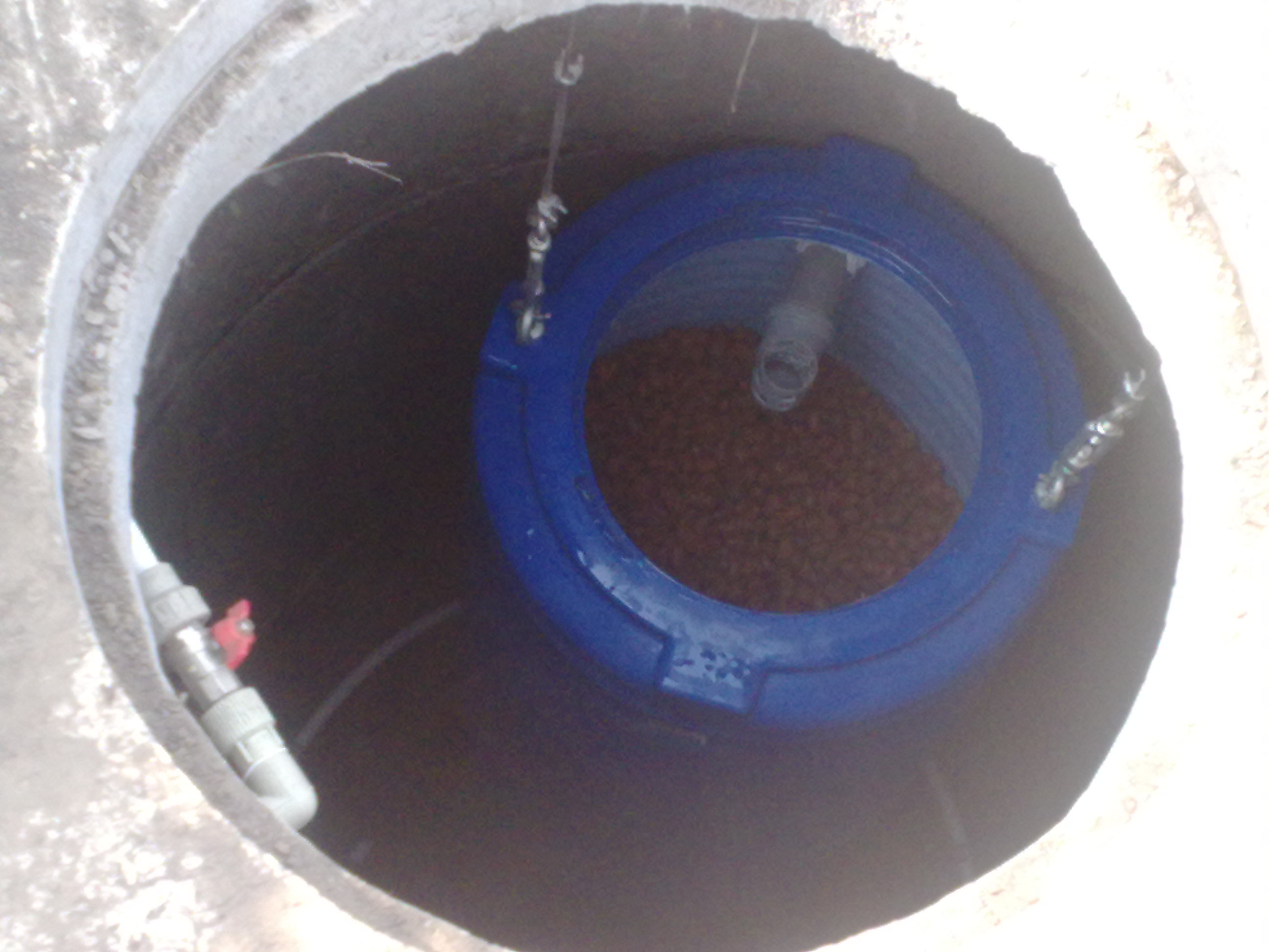

Блуждающий ТВЭЛ Опубліковано: 3 березня 2016 Поділитись Опубліковано: 3 березня 2016 [ATTACH]493479[/ATTACH] [ATTACH]493480[/ATTACH] Хорошо смотрится. Вопросы: 1. Синяя бочка это выход в тоннель? Бочка дырявая, да? 2. Это рабочее состояние камеры или будет досыпка на дно, т.е. кольцевой аэратор на дне будет присыпаться, или это полностью готовый колодец? 3. Под какую производительность и грунты это делалось? 4. Синяя бочка заводская под септики, или просто бочка из хозмага? 5. Кроме керамзита какие в бочке еще фильтрующие материалы? Там вроде ткань какая-то по стенкам проложена. 6. Это третья камера? Дно герметичное? На фото не совсем понятно. Посилання на коментар Поділитися на інших сайтах More sharing options...
naupv Опубліковано: 4 березня 2016 Поділитись Опубліковано: 4 березня 2016 Вопросы: 1Да. Да. 2.Готовый. 3.Это на производительность не влияет. Это доочистка в дренаж. 4.С окружной дороги 5.Ничего там больше нет. Светлое, это цвет бочки внутри. 6.Вторая. Дно герметичное, просто один умник и на дно керамзита нафигачил. 1 Посилання на коментар Поділитися на інших сайтах More sharing options...
Блуждающий ТВЭЛ Опубліковано: 4 березня 2016 Поділитись Опубліковано: 4 березня 2016 1Да. Да. 2.Готовый. 3.Это на производительность не влияет. Это доочистка в дренаж. 4.С окружной дороги 5.Ничего там больше нет. Светлое, это цвет бочки внутри. 6.Вторая. Дно герметичное, просто один умник и на дно керамзита нафигачил. Т.е. вся система двухкамерная получается + поле фильтрации, да? При этом вторая камера аэробная? У меня по плану первые две камеры анаэробные, "по схеме из интернетов", + третья аэрационная, в ней 1-я секция обслуживаемый илоотстойник, дно ткрытое в грунт + небольшое поле фильтрации как резерв для залповых сбросов. Где-то так. Грунты песок/супесь, фракцию не помню, по техничке(бурились геологи) до 110 л/сутки/м.кв, так что перестраховываюсь. Посилання на коментар Поділитися на інших сайтах More sharing options...

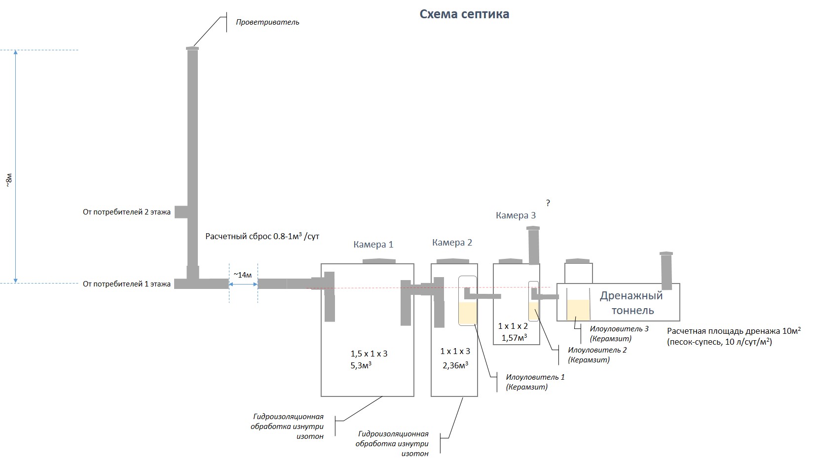

Блуждающий ТВЭЛ Опубліковано: 15 березня 2016 Поділитись Опубліковано: 15 березня 2016 Набросал эскиз септика. Скажите, что я псих, или подскажите, что правильно, что нет. Посилання на коментар Поділитися на інших сайтах More sharing options...
LITMANENko Опубліковано: 15 березня 2016 Поділитись Опубліковано: 15 березня 2016 Набросал эскиз септика Сброс воды 1000 литров, а дренаж на 100 литров? Это правильно? Посилання на коментар Поділитися на інших сайтах More sharing options...
SergeUA Опубліковано: 16 березня 2016 Поділитись Опубліковано: 16 березня 2016 Набросал эскиз септика. Скажите, что я псих, или подскажите, что правильно, что нет. По богатому Вот только надо бы еще прочистки добавить... и понять, а зачем столько камер? если не планируется замкнутый цикл использования водных ресурсов, то ИМХО - перебор... 1 Посилання на коментар Поділитися на інших сайтах More sharing options...
Блуждающий ТВЭЛ Опубліковано: 16 березня 2016 Поділитись Опубліковано: 16 березня 2016 Сброс воды 1000 литров, а дренаж на 100 литров? Это правильно? Опечатка в эскизе, нагрузка на грунт по таблице с учетом фракции 110-115 л/м.кв/сут, нолик пропустил. Соответственно дренаж рассчитан на тонну, первая камера суточный расход х 3, вторая объем первой /2, третья отстойник. Цель всего огорода - удлинить цикл работы дренажа за счет фильтрации ила. Это во-первых. Во-вторых, до водозабора глубиной 14 метров по горизонтали тоже около 20 метров. По прямой получается 24 метра, по воде все те же 20, а это ерунда. Хочу быть уверен в очистке, это второе. Добавлено через 34 секунды По богатому Вот только надо бы еще прочистки добавить... и понять, а зачем столько камер? если не планируется замкнутый цикл использования водных ресурсов, то ИМХО - перебор... Что имеете в виду под "прочисткой"? Добавлено через 1 минуту Вот вопрос, нужно ли понижать уровень в третьей камере относительно первых двух? Посилання на коментар Поділитися на інших сайтах More sharing options...
naupv Опубліковано: 16 березня 2016 Поділитись Опубліковано: 16 березня 2016 Скажите, что я псих, Скажу обидетесь. Вы считали стоимость этой линии Маннергейма? Может лучше за такие деньги присмотреть, что нибудь пластиковое украинское с несколькими камерами доочистки? P.S.Советовать не буду, использую только один вид ЛОС, дорогой, по этому не ориентируюсь. Посилання на коментар Поділитися на інших сайтах More sharing options...
Блуждающий ТВЭЛ Опубліковано: 16 березня 2016 Поділитись Опубліковано: 16 березня 2016 Скажу обидетесь. Вы считали стоимость этой линии Маннергейма? Может лучше за такие деньги присмотреть, что нибудь пластиковое украинское с несколькими камерами доочистки? P.S.Советовать не буду, использую только один вид ЛОС, дорогой, по этому не ориентируюсь. Та говорите Скажем так, соль в том, что первые камеры уже построены больше года назад, когда думал делать двухкамерный с дренажом из второй. Достроить третью камеру из бетонных колец 2800 грн, на днях говорил с колечниками, в принципе подъемно. Трубы проложу сам, они уже куплены. Люки пока бетонные, поработают пока так. Дальше разживусь на декоративные. Остается тоннель или другая разновидность дренажного поля. Лепить блоками или графами давит жаба, оно того не стоит. Сыпать щебнем и через 5 лет раскапывать тоже не вариант. Потому "психую" с илоуловителями. Возможно, вкопаю никосбудовский дренажный колодец (бетонный), но опять же вопрос длины цикла использования до заиливания. + как вариант, забить на заиливание, а вкопать в конце схемы еще пару колец, назвать это дренажным колодцем, и установить там дренажный насос, и периодически перекачивать воду в компостный бункер. Скажите, вопрос газообмена и уровня жидкостей правильно решен на моей схеме? Посилання на коментар Поділитися на інших сайтах More sharing options...
