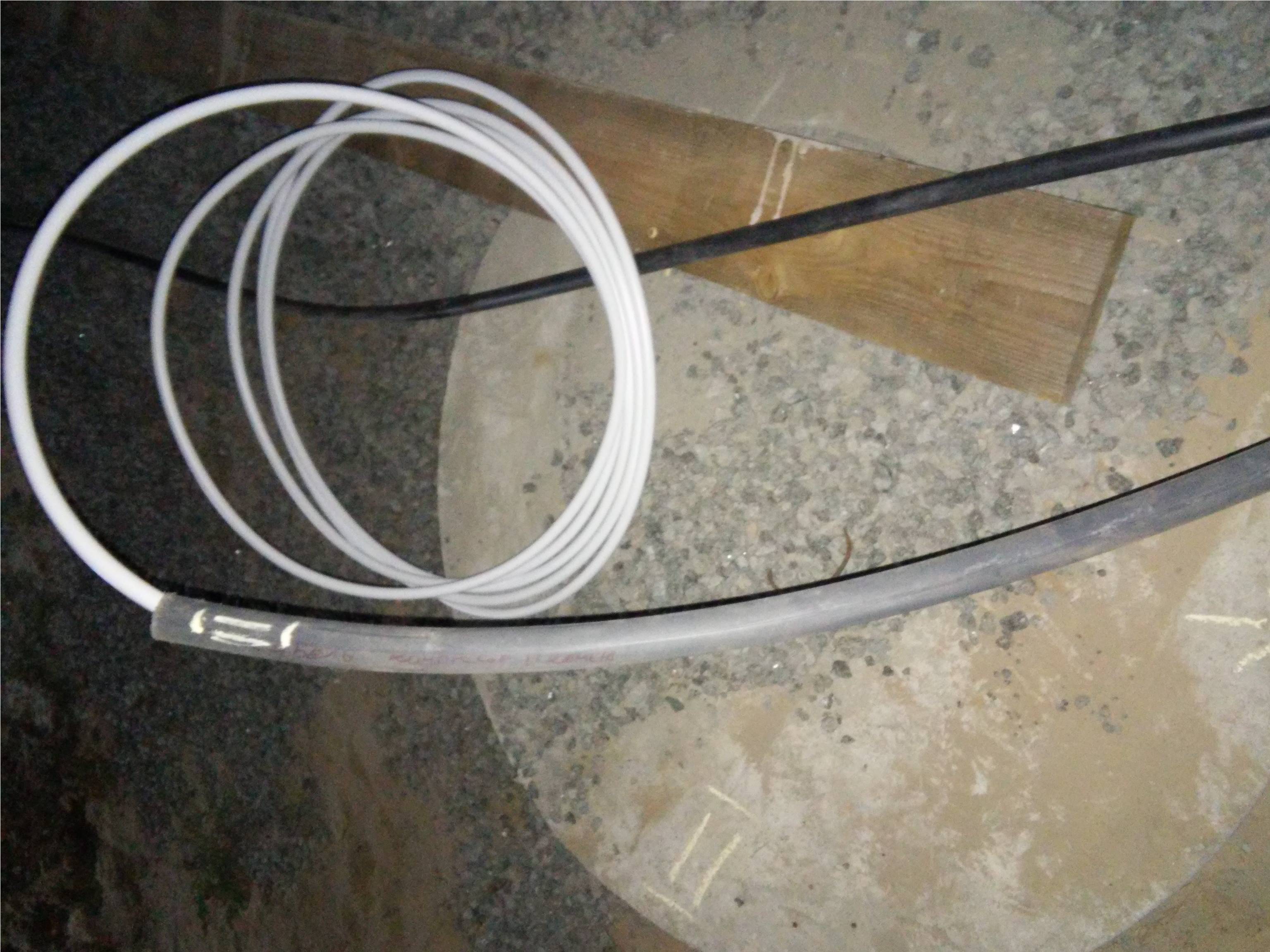

Такой вопрос. У меня на вторую камеру заведена труба металлопластиковая для аэрации. Труба лежит кольцами в камере, пока никуда не подключена, длины достаточно опуститься спиралью до дна. Пока торец заглушил.
Вопрос, как непосредственно делать аэрацию? Есть какие-то насадки на ту трубу? Или просто наделать дырок в нижней части и так оставить?
