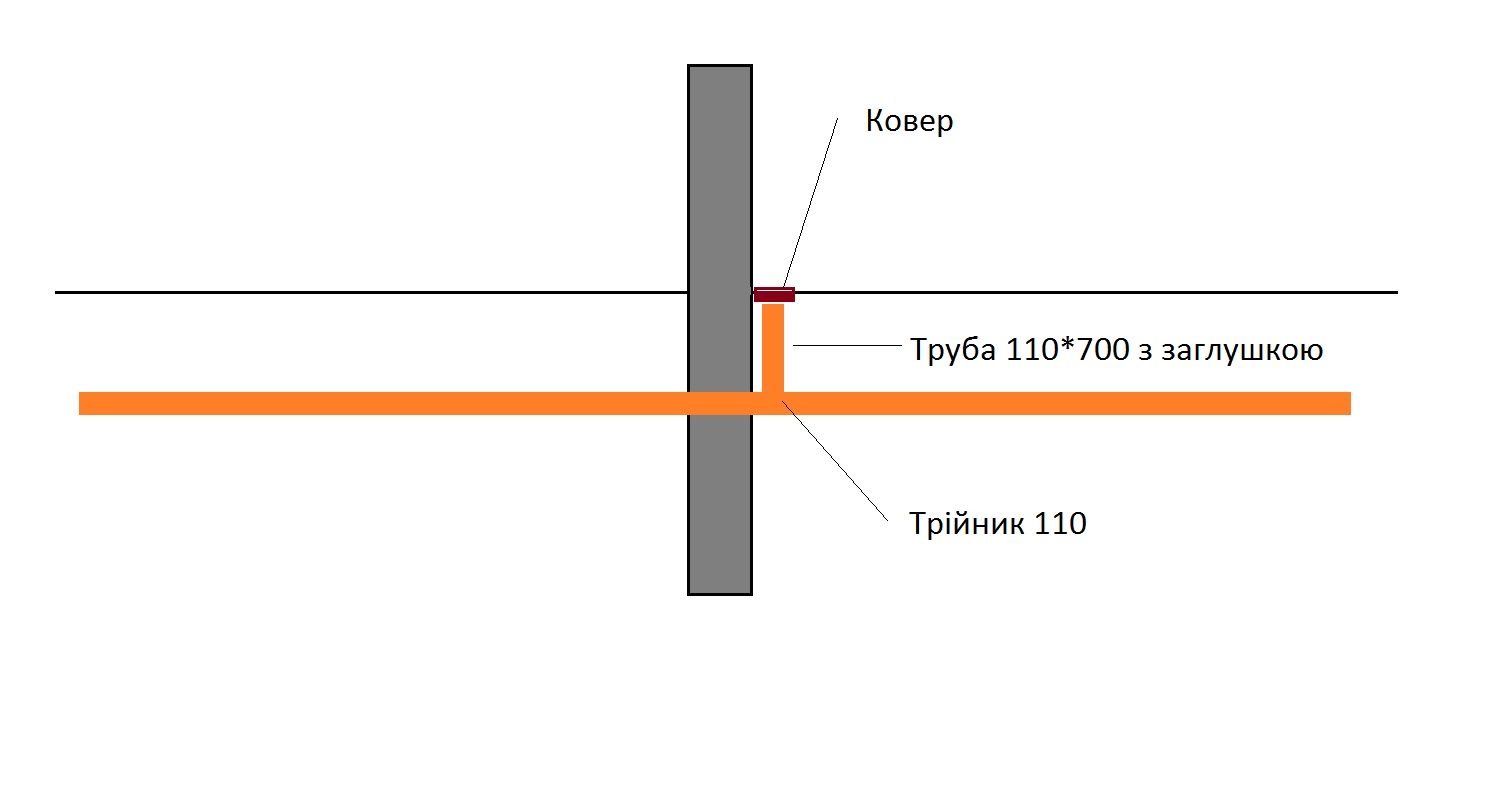

Ще запитання відносно ревізії на глибині. Чи нормальним варіантом буде поставити трійник, на нього трубу, а зверху накрити ковером? Може краже поставити колодязь 40 см шириною? Якщо трійник без труби, то тяжкувато буде заглушку знімати на глибині 60-70 см. Якщо поставити трубу, то не може бути таке, що при залпових скиданнях вода може в цю трубу підніматись?
Як краще зробити?
Як краще зробити?
А что может дать эта ревизия? 110 труба на глубине 70 см?
Как прелплагается ее использовать?

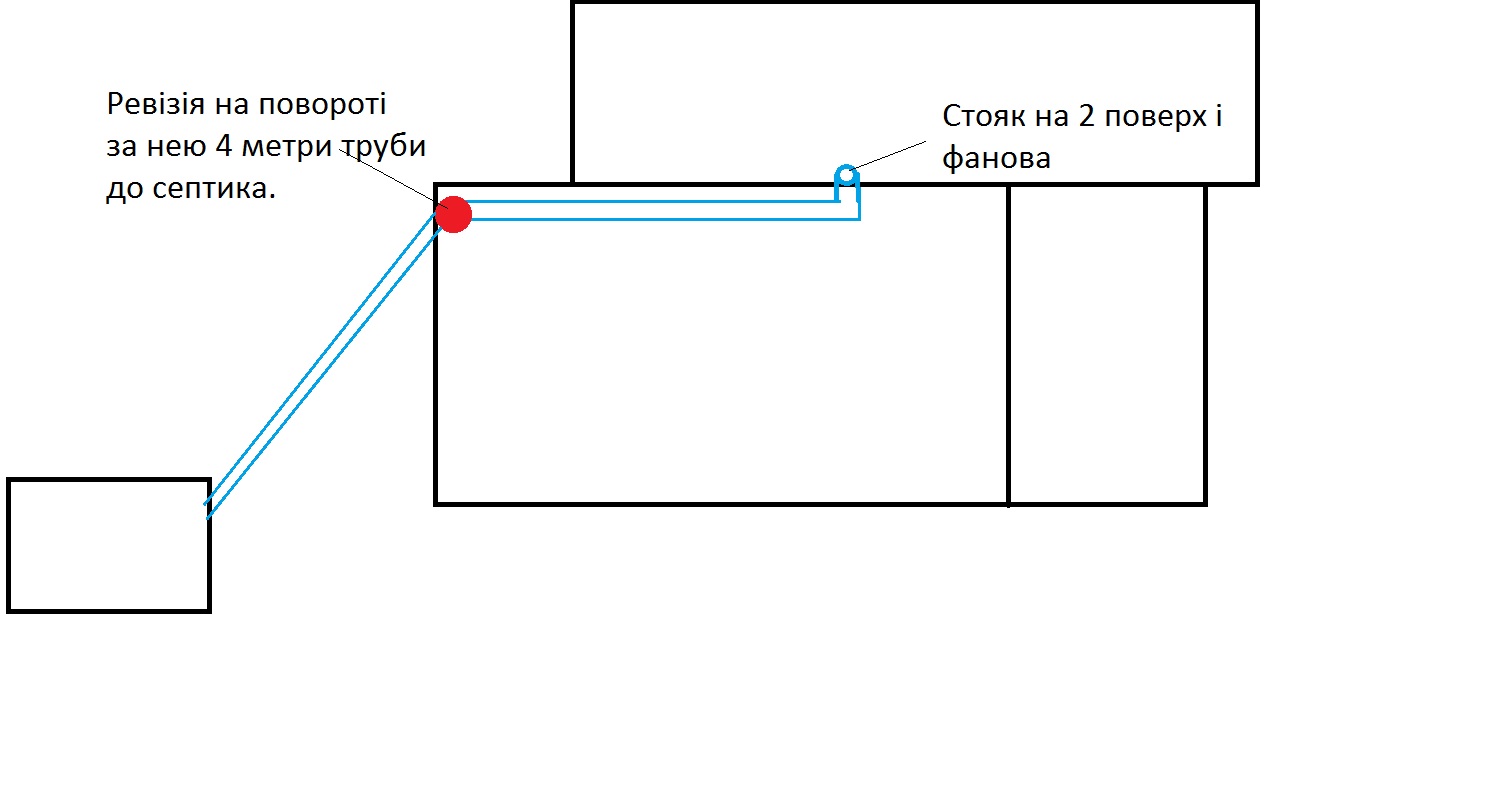

Це вихід на септик. За ним з зовнішнього боку фундаменту поворот і пряма труба до септика. Ця ревізія закладається для можливості прочистити коліно і трубу до септика, там десь 30-45 градусів поворот і 3 метри до септика. За великим рахунком перестраховка. можна поставити трійник 110*45 градусів і коліно на 45 градусів, щоб легше було тросик всунути.
Труба вертикально, щоб легше було вікрити кришку.
А как вы с практической точки зрения представляете себе чистку в колене под 90 градусов да еще и в 110 трубе глубиной 70 см?

В мене закладна 160ка. Труба буде 110ка. Якщо ставити даний девайс, то треба через редукції з'єднувати.
Практично уявляю так, що поставлю коліно на 45 і трійник з відводом на 45.
Будинок свій тому серветки, рушники в канашку кидатись не будуть. Може зібратись жир, волосся.
За ціну колодязя дякую. Подумаю, варіант в принципі кращий, єдине що або бити отвір більший, або редукції ставити.

Є запитання. Розрив закладну на виході з будинку. Враховуючи підсипку в дворі в мене вийшло 70 см. Тепер чухаю потилицю як там ревізію зробити? Знаходиться це все збоку від виїзду з гаража. Може є якісь приблуди які можна на трійник поставити і вивести на рівень поверхні, а то варіант на трійник одягнути трубу з заглушкою
якось не того.
Газовый ковер купите в амаранте. Но трубу придется немножко таки вывести из тройника верх.
