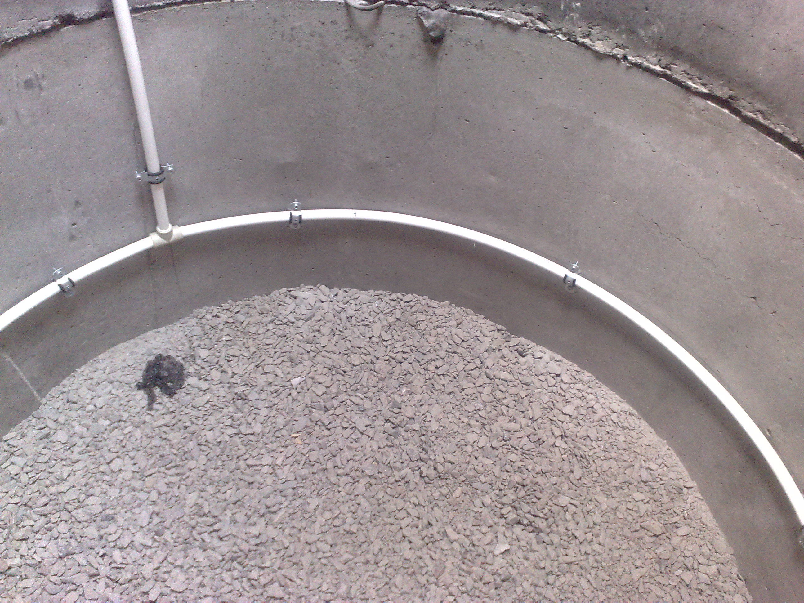

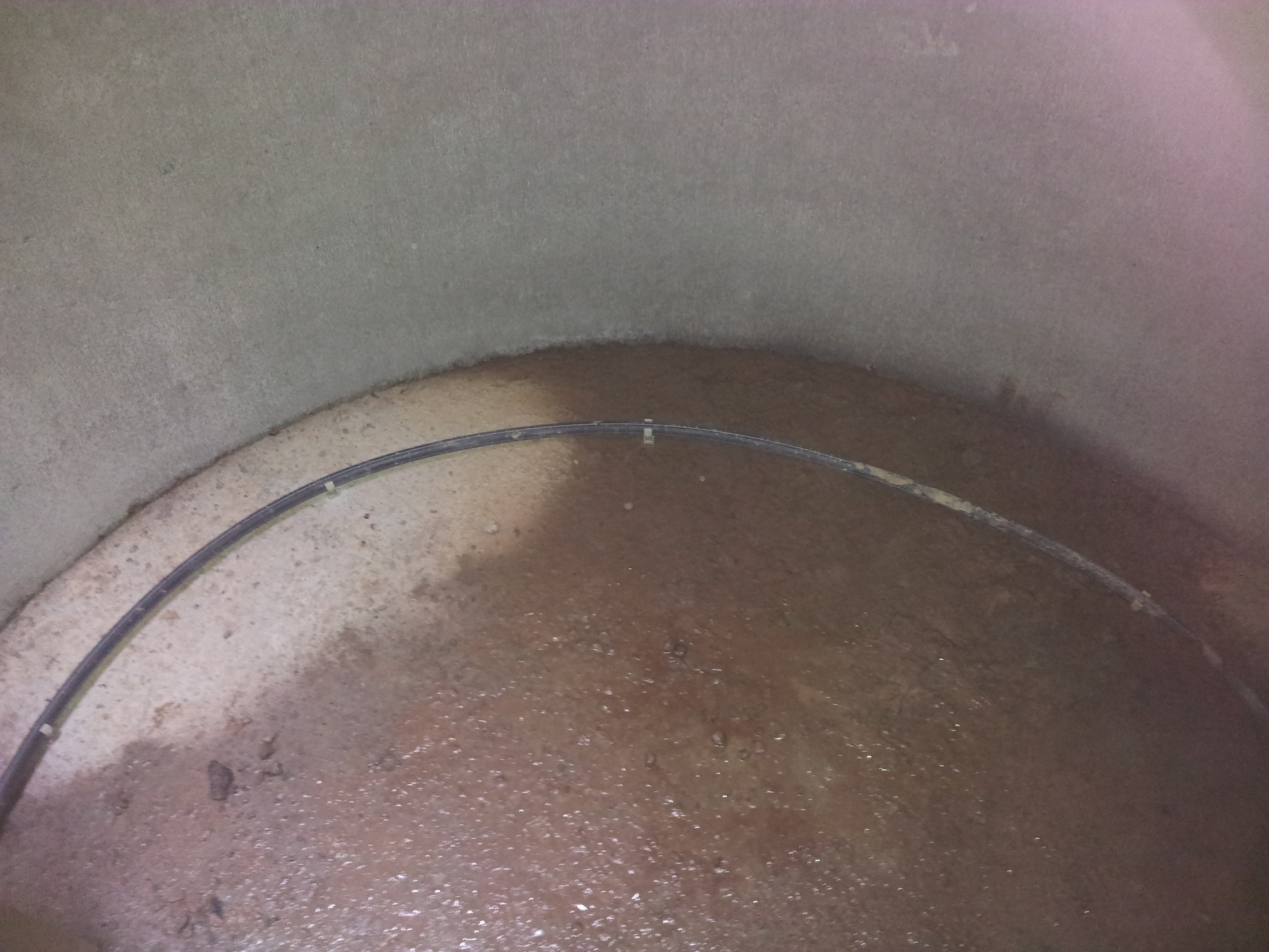

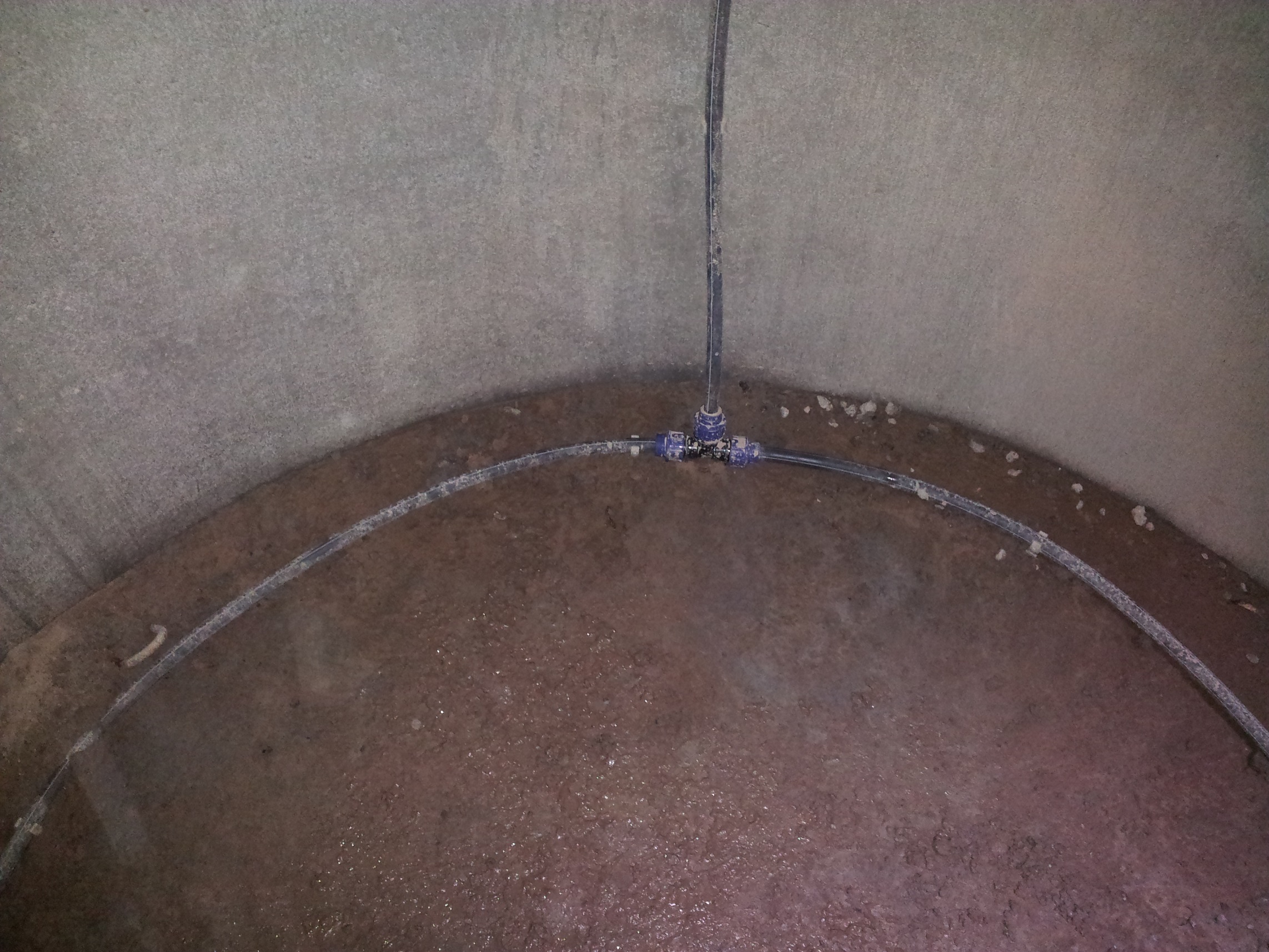

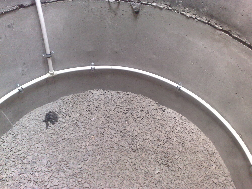

У себя сделал так.
Труба на дне в течении 6-12 месяцев покроется мулом, забьется и не будет работать. Вы напрасно купите компрессор. Если хотите поэксперементировать поднимите трубу от основания анкерами на 10-15см., а диаметр курга из трубы сделайте не больше 1м

Можно что угодно абы барботировало сиречь булькало. По ссылке чертеж самодельного аэратора.
Труба 50-ка, сверло 2мм, длина 300мм и вперде!
Насколько они долговечны? Я так понимаю что они сделаны с чего то типа паролона? Одно дело на дне озера их заменить, а в септике их врядле ктото будет менять...
Что бы ваша труба не умерла раньше времени, как вас здесь напугали, отверстия в ППРе нужно сверлить снизу трубы, а не сверху.180720111076.thumb.jpg.4ada73f2b1ac19ef0da405ef0e2250f9.jpg
