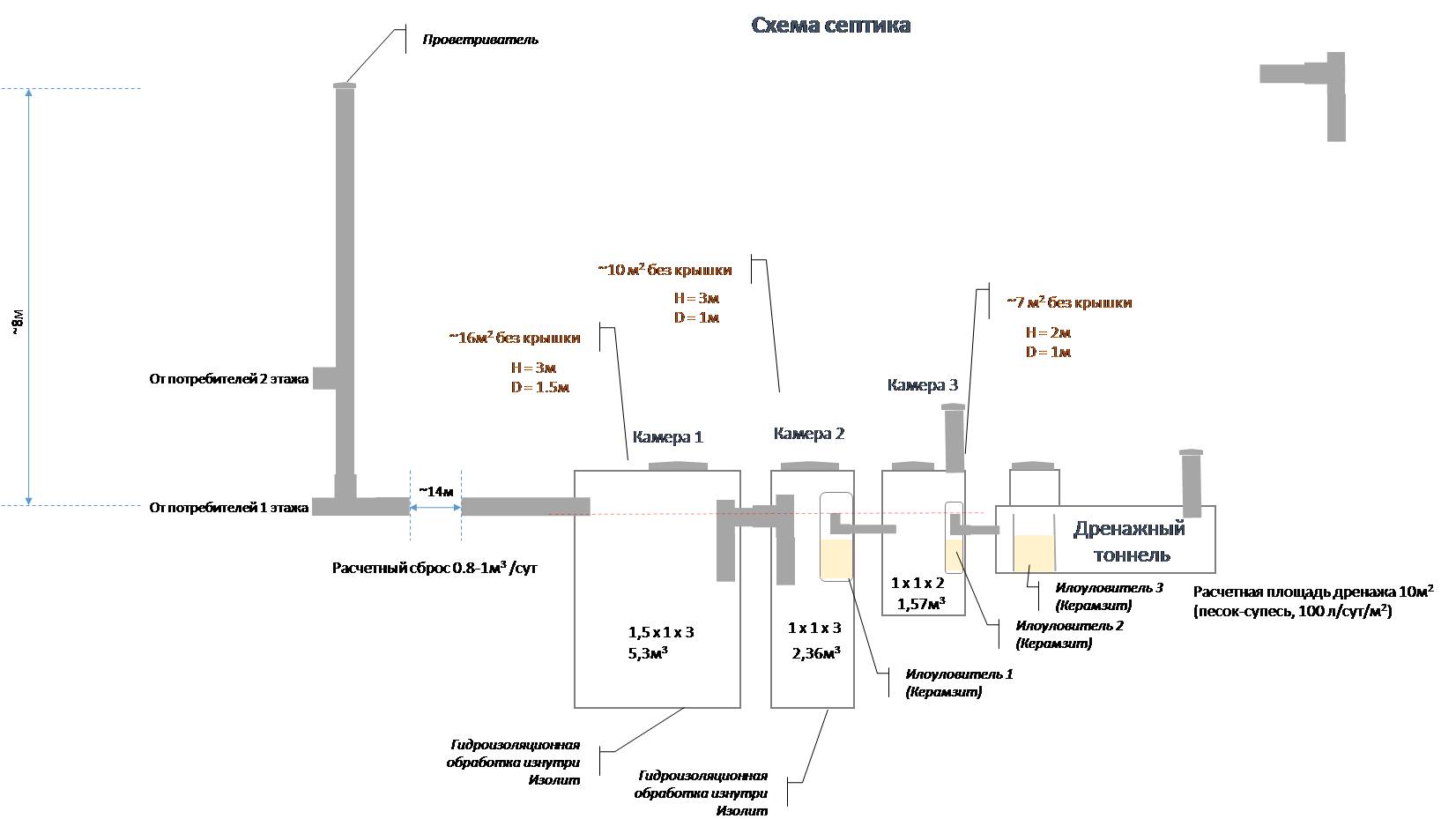

Смотрите, вот мои рабочие наброски, мне кажется, что настолько усложнять ( прерывистая аэрация и тд.) систему не нужно т.к. 3 камеры + доочистка в дренаже. Также третью камеру думаю, буду периодически перекачивать в компостер.

Вопрос в том, куда отводить воздух из камер, через всю систему в фан-стояк дома, или же поставить грибок над дренажом? Тут я завис, надо литературу почитать....
Желательно вентиляцию делать как в классическом септике. Фан нужен, хотя бы для не срыва гидрозатворов. Грибок я ставлю только в том случае, если дуйка находится в колодце, для притока свежего воздуха. если дуйка в отдельном помещении, приток вы создаете принудительно, а вытяжка это фан.
То есть выдувать через крышу? Есть практическое наблюдение, под наши метровые свесы ветром хорошо наворачивает все, что течет вдоль крыши, в том числе дым из дымохода (эту проблему еще не придумал как решать) и будет наворачивать запашки из фана. Собственно потому идея выдувать хотя бы частично через грибок на дренаже не лишена смысла. В общем "думали, паяли схему...."

Да, но если продувать весь тракт, выносить будет и из первой камеры. А там ну совсем не "сырым подвалом". Вот это-то и настораживает т.к. личной практики в таких вещах нет. Хотя... грибок приделать можно всегда.
+ ну и как-то надо аэрировать дренажный тоннель.
Это обязательно.
В таком случае мне видится грибок на дренажном тоннеле, через который и будет выдуваться аэрация 2й камеры. Ну и чуть-чуть будет, конечно, вылетать и в фановый стояк, но на него я одену проветриватели, чтобы не вымораживать сифоны, уже писал раньше в этой теме. Получается, в схеме не поменялось ничего, единственное, может быть, откажусь от илоуловителей в камерах, а оставлю разбрызгиватель а под ним керамзитовый обслуживаемый илоуловитель только в дренажном тоннеле.
Вы можете в трубу, которая идет в дренажн тоннель вставить прямой тройник и вывести сотку с грибком на поверхность, на конце тоннеля так же сотка с грибком, но от верха тоннеля. В таком случае воздух попадет через переливную трубу и в последнюю камеру, и тоннель вентилируется.
Все три камеры под парковкой, и боковой вывод тоже уже не сделать. Остается грибок на тоннеле и фановый стояк аж в доме. Надеюсь, и в такой конфигурации работать будет.

Ну, раз уж вы знаете, что такое БПК и ХПК, то, стало быть, знаете и полное устройство септика, которое включает в том числе поля фильтрации, дренажные колодцы и тд и тп. В моем варианте есть третья камера, где происходит вторичное отстаивание и будет стоять резервный дренажный насос "в огород" на случай залпового сброса.
См. выше - как собираетесь возвращать активный ил во вторую камеру?
Никогда не думал что обслужить свои какули не так то просто :) Ил им подавай, воздух им подавай, электрику проведи... видеонаблюдение в дренаж... похоже септик привередливее женщин... :o
Не обязательно. В некоторых ЛОСах стоят электромагнитніе клапаны и дорогая автоматика регулирующая подачу воздуха в камеры. По простому, в самодельных очистных, можно обойтись регулирующей арматурой на магистралях подачи воздуха в ручную. В третью камеру отрегулировать подачу так, что бы только пузырилось не перемешиваясь, к тому же из второго колодца в третий можно установить улавливающий фильтр с пористой засыпкой.
