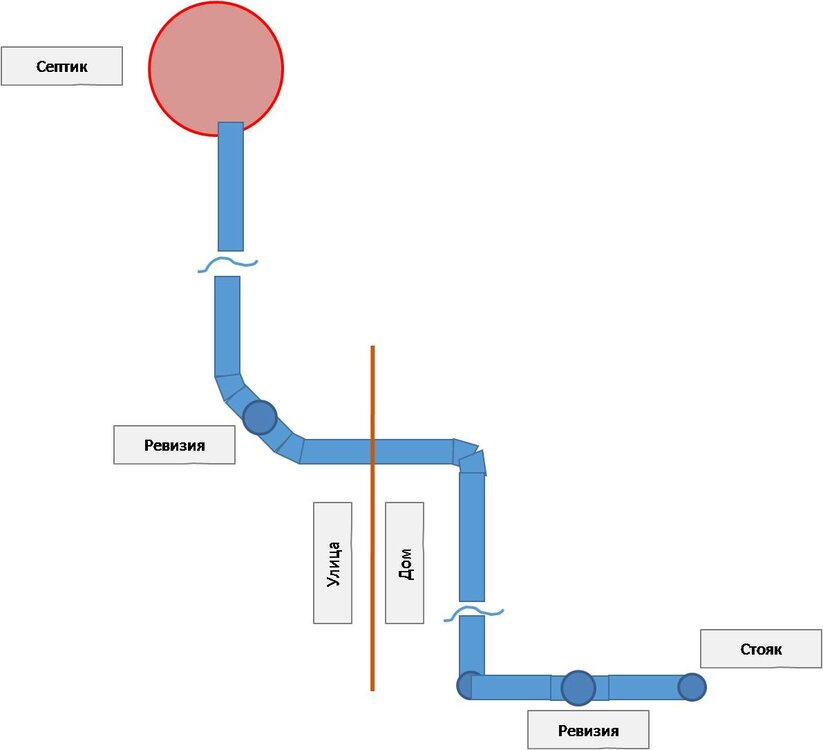

Еще один вопрос.... Из дома выходит 1 метр трубы, потом будет стоять угол 45 градусов и после него еще 9 метров трубы до септика. Вопрос: где лучше сделать ревизию, до поворота или после?? Или без разницы?

Если один отвод 45 можно обойтись без ревизии. Опуск делать на 2/3 объема стоков.

Насчет ревизии, у меня в доме под бетонным полом в земле около 8 метров с поворотом 90` в горизонте и одним вертикальным 90`. И до септика от выхода из дома тоже около 8 метров под брусчаткой с поворотом 90`на выходе. Все повороты выполнены двумя уголками по 45`, на входе под пол и выходе из дома по ревизии. Таким образом под контролем вся труба.
Общая длина трубы от септика до стояка около 18 метров. Максимальный межривизионный промежуток не более 8 метров. Т.е. 5-метровым тросом доставаемо всё. На стояке на 2м этаже стоит еще одна ревизия, на всякий случай. Дальше фан вверх по вентканалу и сверху проветриватель, чтобы не вымерзали сифоны.
См. приложение.
