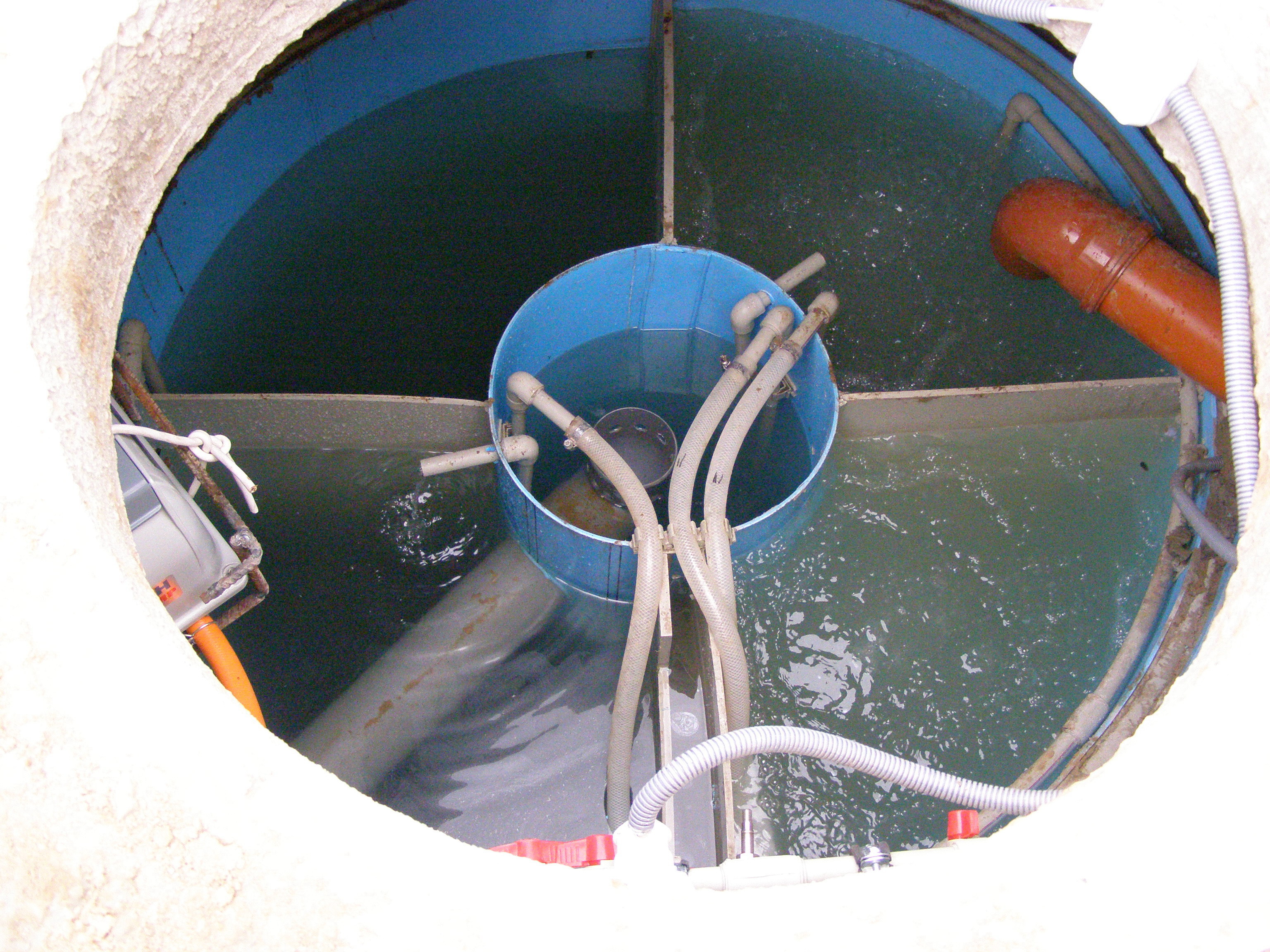

Меня поставил в тупик вопрос самому себе, что случится с септиком, если в него зимой качать (во вторую камеру) забортный воздух -25`C

Простудится наверное :lol::lol::lol:
А ваще, ничего ему не случится, Температура в септике будет всегда близка или даже выше (за счет хим реакций+новых стоков из дома) температуры земли, а она на глубине 2м вне зависимости от погоды и времени года близка +7...+12 градусов, и теплоемкость земли+воды в септике итд такова что ее нужно очень долго обдувать -25 градусным ветром чтобы хоть как то значительно охладить.
К тому же, даже озера зимой далеко не сразу замерзают, а если и замерзают, то только верхняя корочка льда около 5-30см. Снизу же рыбки дальше плавают как ни в чем не бывало.

Теплоемкость воды и воздуха соотносится как 1:10. Насчет верхней корочки посмотрите диаграмму состояния воды - она наименее плотная при температурах 0 -- +4, потому рыбешки внизу и плавают. Потому поверхностное обдувание так медленно вымораживает стоячие водоемы. В случае подачи воздуха объем перемешивается постоянно. И при хорошем компрессоре теоретически можно охладить до точки замерзания, и заморозить протоки, сответственно. Не объем, а именно перепуски. Бывало ли у кого-то на практике, вот в чем вопрос.

Можете посчитать теплоемкость объема воды в септике и нужный объем воздуха при температуре -25, чтобы охладить воду септика хотя бы до нуля. Cводы*Mводы*(12-0)+Cвоздуха*Mвоздуха*(-25-0)=0. ну и дальше через плотность высчитать объемы.
Я только не понимаю зачем накачивать септик морозным воздухом вприцнипе? Бульбулятор?
Эм, ну и да, если это компрессор гоняет воздух, то первым делом обмерзнет выпускная труба этого компрессора, тем самым заткнув поступление холодного воздуха. Не будет же воздух вгонятся в лед...

Лениво считать. Аэрация второй камеры ЛОС - вот для чего.

Це якщо компресор не в приміщенні, а в приямку і бере повітря з вулиці. В котельній я собі слабо уявляю -25. ;)

Так, але чим далі компресор від ями, тим менший тиск він видає. У мене є парочка домогосподарств, де компресор стоїть безпосередньо у ямі.355453370_.thumb.jpg.ab8a60efc9a9b4eb75e9e29d33934a71.jpg

Представил себе трассу от нашей котельной до септика, это 25-30 метров трубы как минимум с четырьмя поворотами. При задаче продавить столб воды высотой не меньше 2х метров. :o

Випадки різні бувають. В мене 12 метрів по прямій повороти в котельні а далі прямо через гараж в септик. До речі труба надлишкового діаметру не знівелює частково довжину і повороти?

Конечно снивелирует, о чем вопрос. Больше сечение - меньше сопротивление. Никто не мешает качать воздух по 100-мм трубе, а на выходе ставить 16-мм концевик и диффузор на нем. Только эту трубу "надувать" еще придется - сколько? Когда считаются такие вещи, берется длина трассы, количество прямых участков, количество поворотов с указанием углов, по табличке, а если быть точным, по диаграмме подбирается сопротивление каждого участка исходя из давления и нужной производительности, и дальше подбирается компрессор и трасса. Считал когда-то такие тракты, но давно и неправда.
Навіщо вдаватися в крайнощі? Навіщо 100ку? Поставити на розмір більше. Замість 1/2 поставити 3/4 замість 3/4 поставити дюйм. І трішки знівелювати цим довжину і повороти. Плюс прокласти трасу так щоб менше поворотів. А повороти зробити плавними. Не колінами на 90 градусів.
Працював на підприємстві там повітря зводилося 2 дюймовою трубою. Купа поворотів і довжина пару сотень метрів до останньої точки. І нічого все працювало. Тиск біля компресора і в останній точці був однаковий повітря вистачало в кінці магістралі.
Не плутайте потужний компрессор, який даве під 20 Бар і маленький пердунок, що пускає бульки у воду:)
