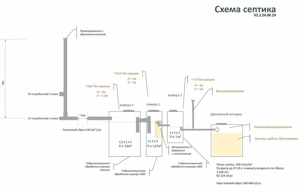

Блуждающий ТВЭЛ Опубліковано: 1 грудня 2024 Поділитись Опубліковано: 1 грудня 2024 В 03.06.2021 в 00:42, Блуждающий ТВЭЛ сказал: С двухкамерным септиком - придете через 2 года в тему с вопросом "не уходит вода, что делать?". Самодельный септик делается по такой логике 1. Решаете уравнение сброс -- впитывающая способность грунта. Сброс - это 200 литров в сутки, умноженное на количество проживающих. Впитывающая способность - в таблице смотрите, сколько ваш грунт может впитать за сутки(час) воды на единицу площади. Для этого есть геологоразведка и справочники. Из этого уравнения получаете площадь дренажа. 2. Между дренажом и сбросом должно быть 3 камеры: метатанк-отстойник -- камера 2 (можно с аэрацией, можно без) с биофильтром(можно самоделкиным) -- камера 3 илоотстойник на кубометр полезного объема 3. Первая камера рассчитывается как суточный сброс х3 4. Вторую камеру можно условно брать как 1/2 от первой 5. Третья - илоотстойник, кубометр, для защиты дренажа от заиливания. 6. Дренаж - на вкус и цвет, шурфы, тоннели, дренажные поля, все, что позволяет грунт и бюджет. Это если на пальцах. Подробней с картинками вот тут Через 7 лет работы дренаж наконец-то отказал. Стоит сейчас полный. Судя по уровню в вент.трубке, полон воды и грунт вокруг т.к. уровень воды выше крышки дренажа, которая на глубине 50см. Нагрузка 4 человека, запуск июль 2017, отказ - обнаружил переполнение по плохому стоку уже в доме ноябрь 2024 (7 лет). Заниматься аэрацией забил. Грунтовые воды ниже дна септика. Откачивался для ревизии в начале войны, тоже в связи с начавшимся переполнением. Но тогда вопрос решился заливкой в дренаж 5 бутылок биоконцентрата - вода ушла очень быстро. Непроходимость ввода исключена - сегодня лазил туда промывочным шлангом через все возможные дырки. Вода сразу идет обратно в отстойник. Чистая! Пока илоотстойник выкачиваю раз в 2 дня на рельеф, уходит моментом. Дренаж стоит почти без движения. Наблюдаю. Слегка задумался, а чем же могло заклеить дренаж во второй раз, да еще так капитально? После отстойника в дренаж уходит слегка мутная вода, которая на воздухе становится прозрачной за 2-3 дня. То есть заброс осадка практически исключен - поток воды в отстойнике крайне слабый. Заброс какульдерий из первых камер исключен по той же причине. Пока рабочая версия - недостаток биопрепарата (жлобился и забивал подливать), из-за чего не перерабатывался жир в первых двух камерах. И этим жиром его и заклеило. Жду ящик биоконцентрата. Посмотрим, что получится. Параллельно прикидываю бюджет на второй дренажный колодец. 4 1 Посилання на коментар Поділитися на інших сайтах More sharing options...

Блуждающий ТВЭЛ Опубліковано: 23 грудня 2024 Поділитись Опубліковано: 23 грудня 2024 15 часов назад, shneider_vova сказал: Але там зовсім інші дозування. Ваші 15*0.5 = 100 рекомендованих початкових доз Я вам больше скажу, я еще и второй дренаж копать буду со временем. Потому что главная характеристика дренажа - это отношение впитываемости к площади. На которое делится суточный сброс дома. Дозировка идет относительно полезного объема, в нашем случае сознательно пошел на многократное превышение дозы. Выхода нет, крышка унитаза не закрывалась бы через день-два. 2 1 Посилання на коментар Поділитися на інших сайтах More sharing options...

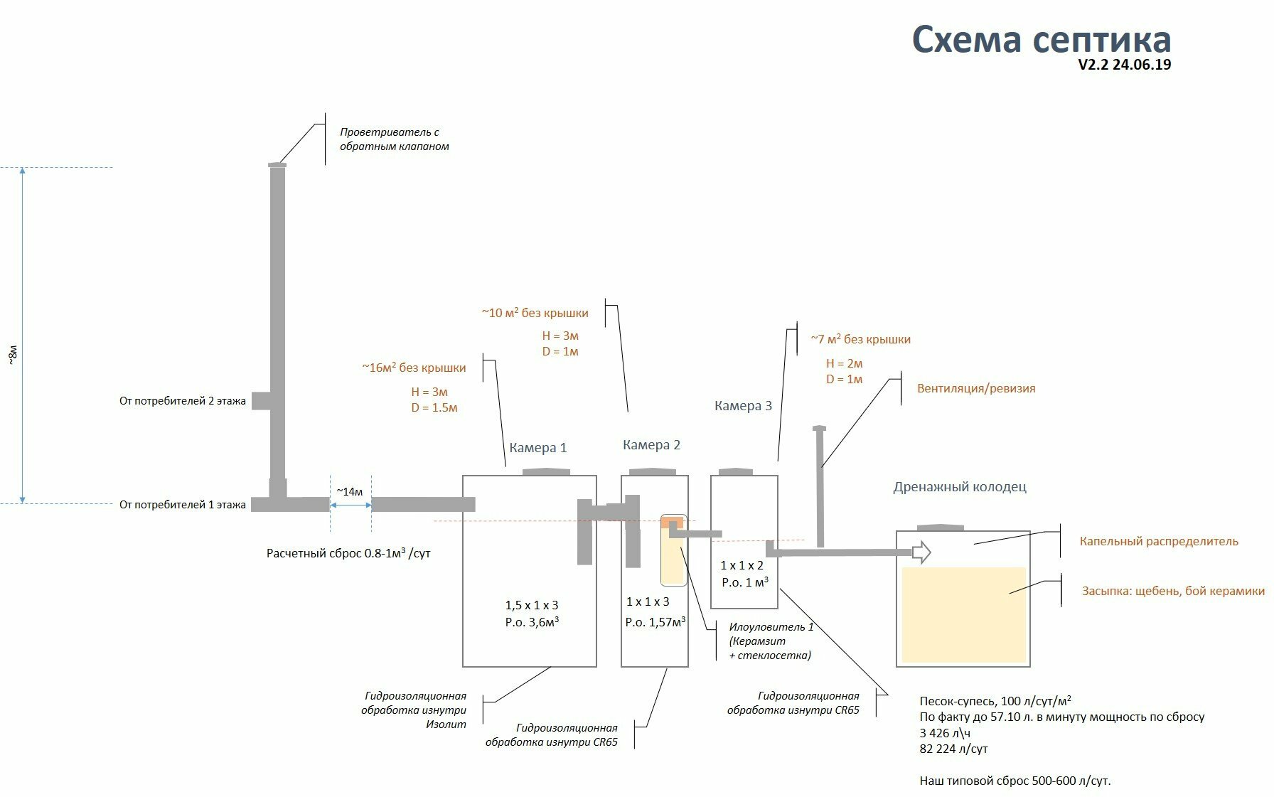

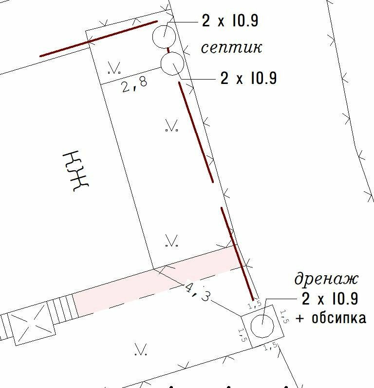

Станіслав Сорока Опубліковано: 13 березня 2025 Поділитись Опубліковано: 13 березня 2025 (змінено) Прочитав усі сторінки теми. Особистого досвіду використання систем автономної каналізації - 0.0. Планую каналізацію для постійного проживання 2-3 осіб, перед існуючим будинком. Схема розташування споруди нижче. Є два питання: 1. Чи є сенс відведення дренажу на відстань +4 метрів від фундаменту? Чи це зайве ускладнення? 2. Чи можна зекономити 30% і замість двох ємностей з метрових кілець зробити одну ємність з 1,5-метрових, як на схемі яку неодноразово скидували в цій темі? Що покаже себе краще через 2, 5, 10 років? Орієнтовно як швидко замулиться моя система, враховуючи глинисті ґрунти? Як часто необхідно буде замовляти відкачування? Змінено 13 березня 2025 користувачем Станіслав Сорока Посилання на коментар Поділитися на інших сайтах More sharing options...
DimaF Опубліковано: 14 березня 2025 Поділитись Опубліковано: 14 березня 2025 1. Расстояние от фундамента - 6-10 метров. 2. Одна емкость - это не септик а говнояма, и как оно будет работать у вас один аллах ведает. 1 Посилання на коментар Поділитися на інших сайтах More sharing options...
копай Опубліковано: 14 березня 2025 Поділитись Опубліковано: 14 березня 2025 (змінено) 7 часов назад, DimaF сказал: 1. Расстояние от фундамента - 6-10 метров. 2. Одна емкость - это не септик а говнояма, и как оно будет работать у вас один аллах ведает. Абсолютно правильно. Додам, що прилеглу теріторію, де буде розміщено резервуари, не в якому разі не бетонуйте, не асфальтуйте, не вкривайте бруківкою. Таким чином не припиниться випаровування рідини із грунту. Поглинальний колодязь диаметром 1 м дуже малий. Площа дна для дренажу має вирішальне значення і повинна бути макимально можливою, виходячі з природних властивостей грунтів у Вас на садибі. Змінено 14 березня 2025 користувачем копай 1 Посилання на коментар Поділитися на інших сайтах More sharing options...
