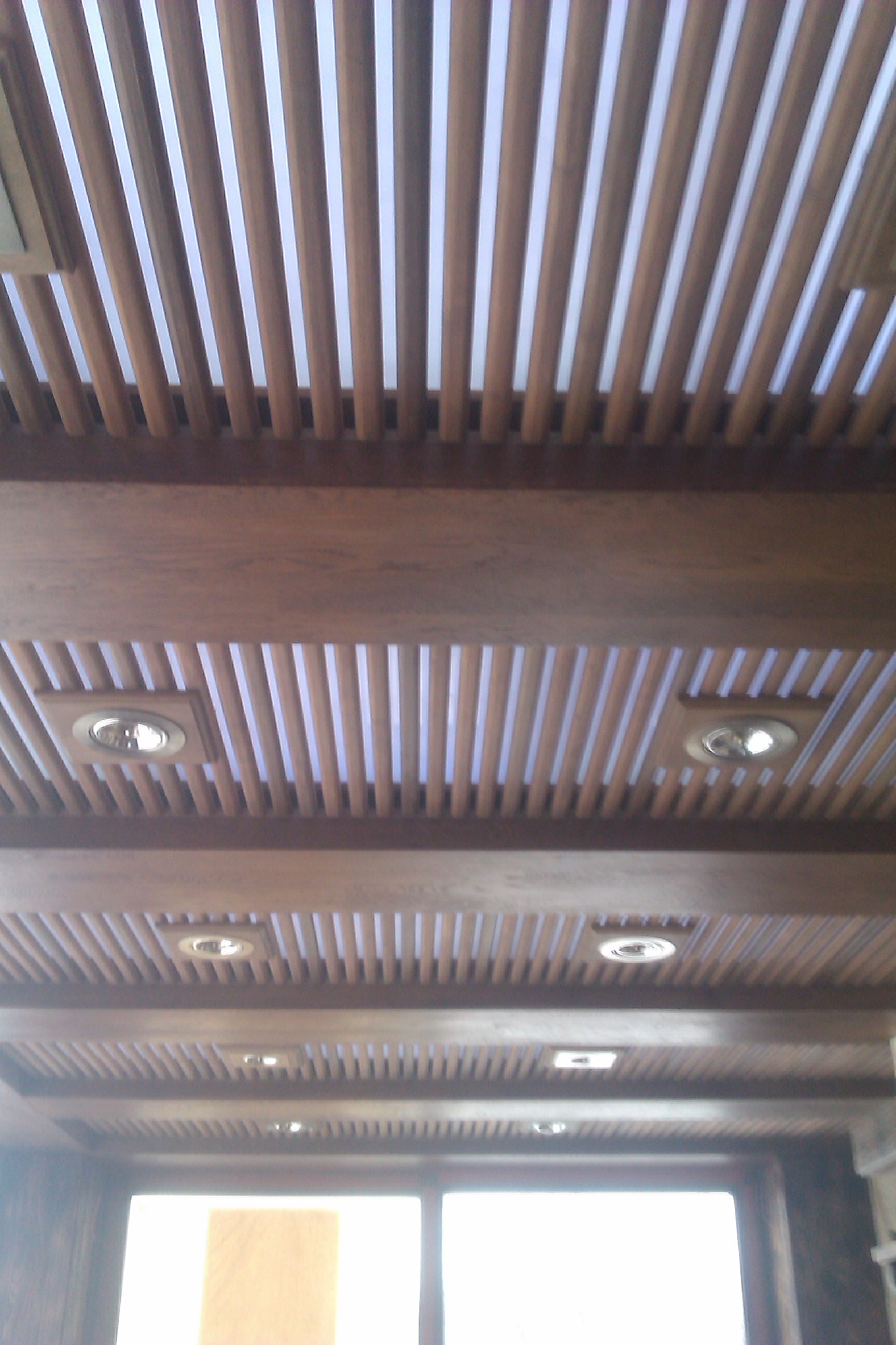

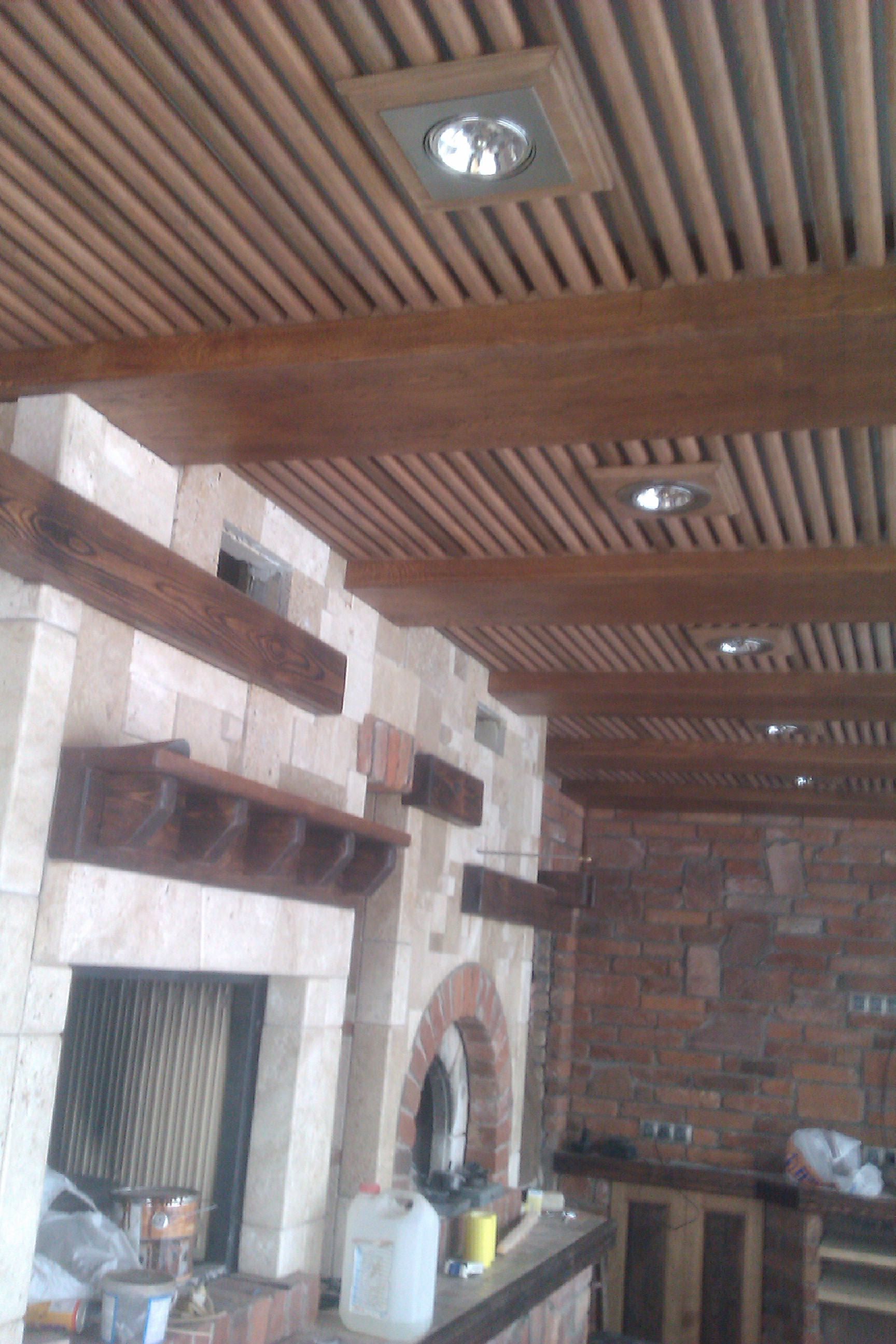

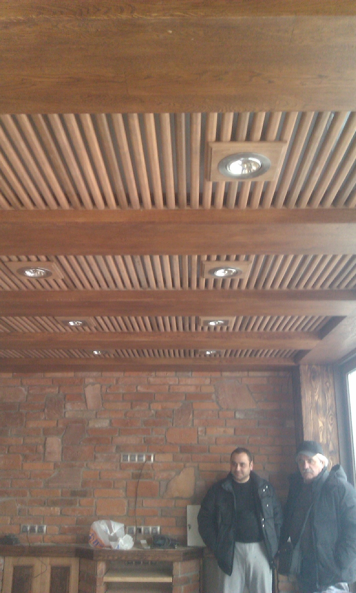

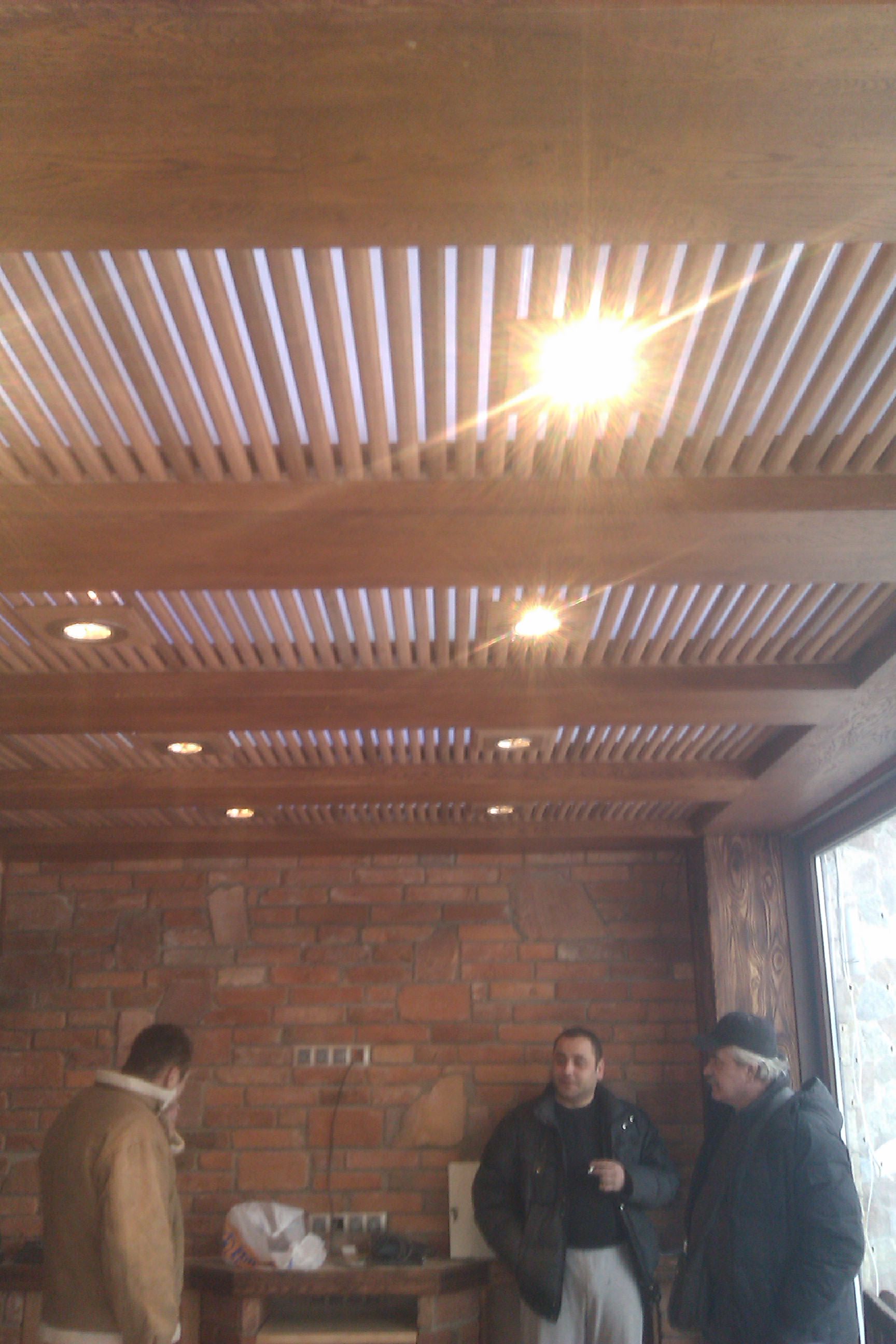

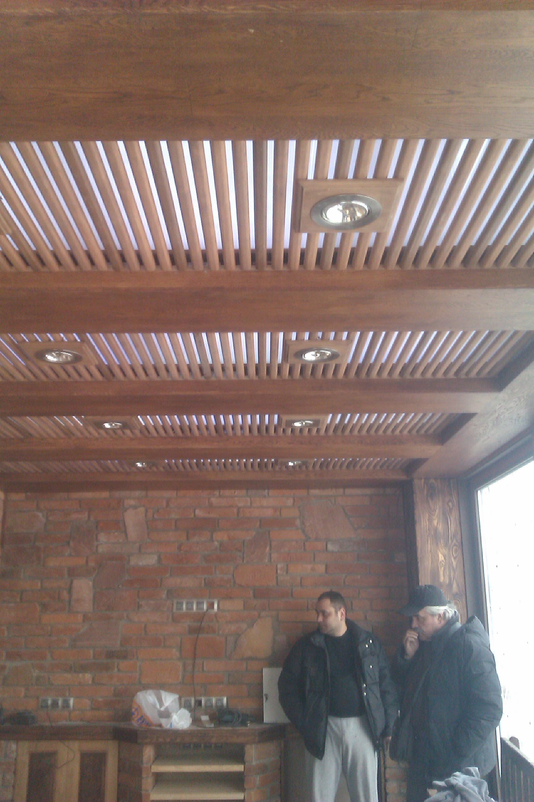

Значится так:
в другом помещении висел потолочек типа Армстронг, но не с полистирольными квадратиками, а с стеклянными. Под стеклом, на приличном удалении были прикреплены диоды. Та конструкция была демонтирована за ненадобностью. Но, не пропадать же добру.
Диоды прикрепили на бетонное перекрытие, снизу установили стекла. На стекла поклеили оракал, т.к. подобного запаса высоты не было, а свет рассеивать нужно. Под стеклом идет конструкция из реечек, которые ты и созерцаешь.
Вот такая темная история.
ЗЫ. Интересно, как оценивать такую работу, с точки зрения метров квадратных и погонных?;)
Значится так:
перечитала несколько раз... а можно как-то поподробней, плиз?
рейки ПОД стеклом (т.е. ЗА) или НИЖЕ стекла?
какой оракал? на что установили стекла?
Сверху вниз: Бетонное перекрытие, светодиоды, стекло, рейки.
Т.к. все в этом мире имеет отвратительную способность ломаться, то должен быть несложный доступ к светодиодам. Поэтому ложили и стекло, и рейки по принципу потолка Армстронг. Приподнял стекло (или секцию реек) и вынул.
а секции реек лежат на балках, верно? как закреплены сами балки?
Балки сделаны традиционно: короб из фанеры и на него, с помощью тыблей и ПВА крепится досочка ясеня. Балки стоят фундаментально и неподвижно. В них сделана полочка, на которой лежат секции из реек.
С т.з. расценки - что-нить интересное, типа грн/Дж. С т.з. маркетингового ценообразования - как кожу, цена на которую в магазинах порой указана в квадратных децеметрах)
Светодиоды дают ощущение неба над "перголой". А если найти светло-нежно-синие, можно иммитировать ясное небо над головой.

bora-b, печной комплекс справляется с отоплением помещения или оно открыто? Кладка зачётная) Снимаю шляпу перед чувством стиля)
Это исключительно камбуз: русская печь и открытая печь для приготовления.
Отопительных функций они не несут. Это же барбекю.
