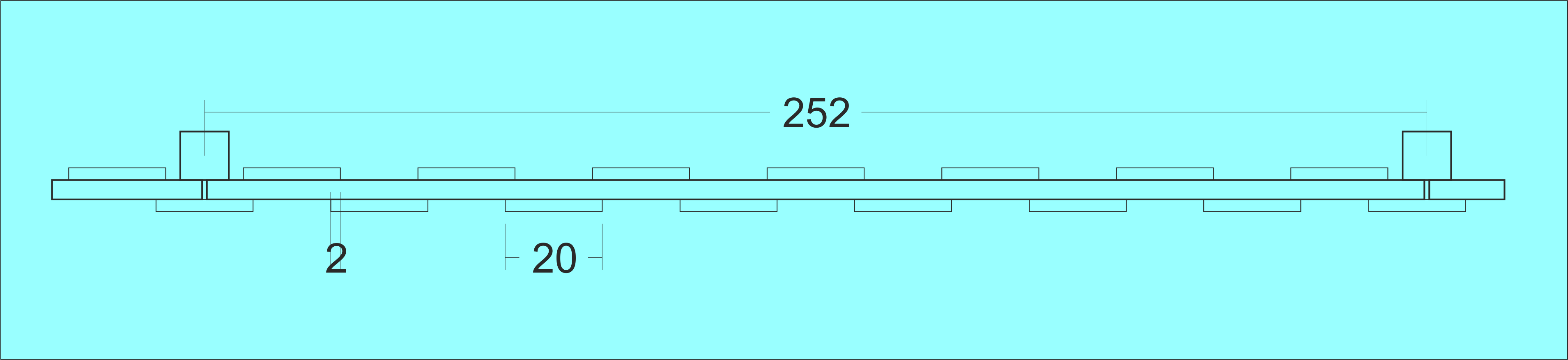

S_Lava Опубліковано: 13 грудня 2012 Поділитись Опубліковано: 13 грудня 2012 Таня, какие параметры забора? Озвуч, плиз. Щас рисую-проектирую свой, и думаю, что не стоит изобретать велосипед. Интересует: 1. растояние между центрами столбиков. 2. размер поперечин 3. размер досок 4. перехлест вертикальных досок Посилання на коментар Поділитися на інших сайтах More sharing options...
Татьяна5 Опубліковано: 13 грудня 2012 Автор Поділитись Опубліковано: 13 грудня 2012 Таня, какие параметры забора? Озвуч, плиз. Щас рисую-проектирую свой, и думаю, что не стоит изобретать велосипед. Интересует: 1. растояние между центрами столбиков. 2. размер поперечин 3. размер досок 4. перехлест вертикальных досок А пожалуйста 1. 2,25, столбик 90х90х4000, важно! бери 4 метра, а не 3, проще потом обрезать лишнее, чем "ловить" высоту верхушек 2. 40х100х4500 - одна поперечина перевязывает 3 столбика 3. 25х150х4000, режется на и торцуется, чистый размер выходит 1950мм 4. а это уже вопрос какую "прозрачность" ты хочешь, у меня 16 досок на один пролет 5 Посилання на коментар Поділитися на інших сайтах More sharing options...
S_Lava Опубліковано: 13 грудня 2012 Поділитись Опубліковано: 13 грудня 2012 важно! бери 4 метра, а не 3, проще потом обрезать лишнее, чем "ловить" высоту верхушек тут уже взято (да ты в курсе). И они даже не три метра. )) по 2.70. Я их бне буду выпускать на всю длинну, они будут как раз до верхней поперечины. 3. 25х150х4000, режется на и торцуется, чистый размер выходит 1950мм А 200мм не смотрела? как минимум они не дороже, но работы меньше на 25% с доской. )) 4. а это уже вопрос какую "прозрачность" ты хочешь, у меня 16 досок на один пролет Прозрачность понятно. У тебя она - то что надо. 16 на дпролет в 225. выходит 14. выходит перехлест 5мм... нее - с виду у тебя поболее. Вот что я себе малевал: Доска 25х200 Столбики 100х100 Поперечина 40х100х5000 (не самый удобный размер, тут надо будет с лесопилкой общаться. если не найду, то может тогда до 3м пролет увеличить? Но потянут ли 100х100 столбики?) перехлест в 2 см Посилання на коментар Поділитися на інших сайтах More sharing options...
mavriciy Опубліковано: 13 грудня 2012 Поділитись Опубліковано: 13 грудня 2012 1. 2,25, столбик 90х90х4000, важно! бери 4 метра, а не 3, проще потом обрезать лишнее, чем "ловить" высоту верхушек 2. 40х100х4500 - одна поперечина перевязывает 3 столбика 3. 25х150х4000, режется на и торцуется, чистый размер выходит 1950мм 4. а это уже вопрос какую "прозрачность" ты хочешь, у меня 16 досок на один пролет А сколько это по деньгам получается, допустим у меня 140 м влючая ворота и калитку? Татьяна спасибо, за отчеты с ваших строек!!! 1 Посилання на коментар Поділитися на інших сайтах More sharing options...
