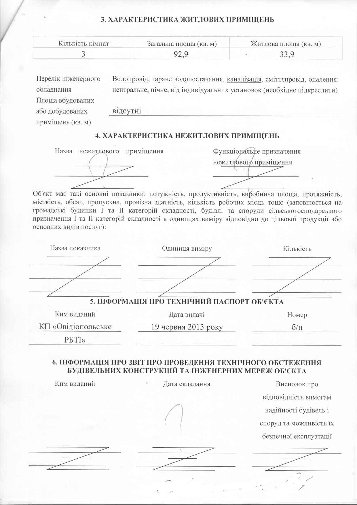

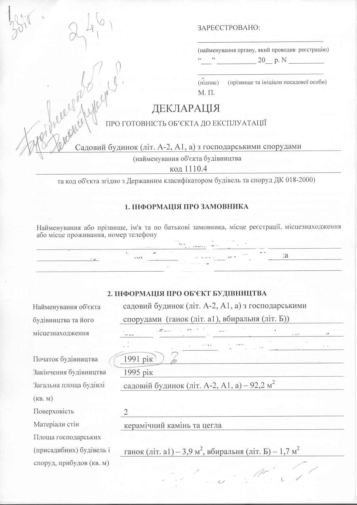

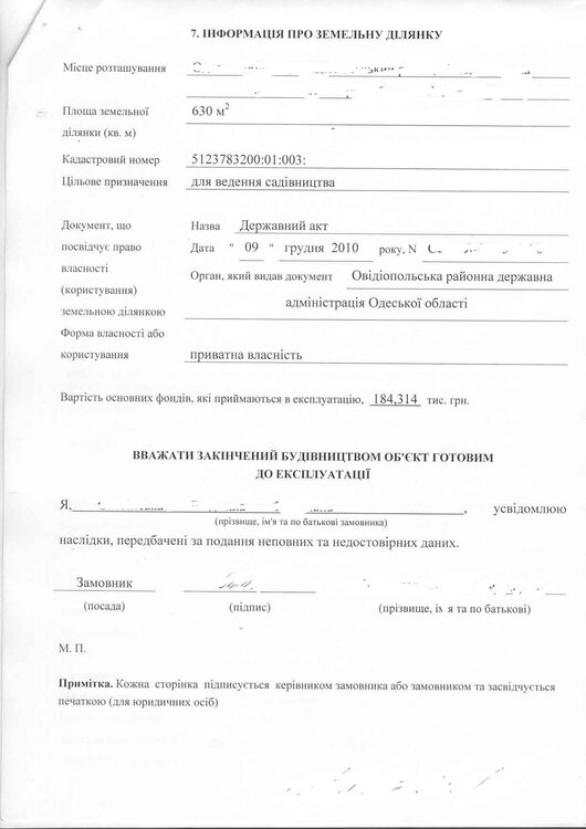

Обещанная Декларация после возврата из ГАСКА. Карандашом отмечал кто-то там!!! Ну и соответственно сам отказ )))
Посоветуйте, что писать в пункте 4 декларации???
Есть из нежилых помещений (домик - цокольный этаж + 2 этажа):
- прихожая (вход в дом за крыльцом)
- коридор первого этажа
- санузел на первом этаже
- кухня
- коридор второго этажа
- санузел на втором этаже
- гараж в цокольном этаже
И какие могут быть вопросы к Строке Начало строительства????

Декларация с правками карандашом, напомнила проверку контрольных задачек по математике в школе,:lol: может они и в правду не декларации проверяют, а школьные тетрадки?
В 95 Наказе четко написано, что под действие Наказа подпадают самострои, построенные:
"у період з 05 серпня 1992 року до 12 березня 2011 року"
поэтому дату начала строительства - 1991 год уберите и напишите дату после 05.08.92 года.
Имхо насчет срока строительства у вас неувязка с датой на акте. Я понимаю, что наша страна это поле чудес.... Может у вас есть какие-то документы подтвержающее право владения землей в 1991 и упомянуть их тоже ?....

Друзья!!!
Есть еще мысли по поводу даты начала строительства??? Могу я ее оставить как есть 1991 год? (нужно ли указывать день/месяц?)
Если я изменю на другой год, не вызовет ли это подозрения у инспекции???
Да почему я не мог строиться 4 года. Ну как мог...
Пока еще здесь...
Даты вписывать обязательно???
Квартальі года укажите (ІІІ кв. 1995)

Итак, начинаем писать письмо "одесскому султану".
Лист інспекції ДАБК в Одеській області, який підписав начальник інспекції П.М.Рябоконь, складено із порушенням діючого законодавства.
  • Вимагається технічний паспорт об’єкта, виготовлений після 29.04.2013. Діючою «Інструкцією про порядок проведення технічної інвентаризації об’єктів нерухомого майна» (наказ Державного комітету будівництва, архітектури та житлової політики України N 127 від 24.05.2001, із змінами) передбачено, що технічна інвентаризація проводиться «перед прийняттям в експлуатацію завершених будівництвом об'єктів». Ні вказана «Інструкція…», ні «Порядок…», затверджений наказом Мінрегіону від 19.03.2013 № 95, не містять вимог проведення додаткової технічної інвентаризації самочинно збудованих об’єктів після 29.04.2013.
  • Вимагається надати інспекції «пронумерований та прошнурований звіт про проведення технічного обстеження…, виготовлений після 29.04.2013». Перше порушення – п.2 наказу Мінрегіону від 19.03.2013 № 95 передбачає, що згадувані звіти, складені після 05 січня 2013 року, є чинними при поданні документів для прийняття в експлуатацію. Друге порушення – вимагається документ, не передбачений «Порядком…», затвердженим наказом Мінрегіону від 19.03.2013 № 95 для об’єктів загальною площею до 300 квадратних метрів (п.3.2).
  • Надані зауваження щодо некоректного заповнення пп. 2, 4, 6 – без посилання на відповідний пункт нормативно-правового акту і без формулювання суті некоректності, а також вимагається зазначити вид будівництва. Вид будівництва зазначається у назві проекту для заповнення декларації про готовність об’єкта до експлуатації відповідно до Постанови КМУ від 13.04.2011 № 461. «Порядком…», затвердженим наказом Мінрегіону від 19.03.2013 № 95 встановлена форма декларації (додаток 2), яка відрізняється від аналогічної декларації по Постанові КМУ від 13.04.2011 № 461. Декларація про готовність об’єкта до експлуатації самочинно збудованих об’єктів не містить інформації про вид будівництва. На підтвердження пропонуємо зразок інспекції ДАБК Запорізької області для заповнення декларації по наказу-95 - (ссылка устарела) .
У п. 2 вказано «1991» - рік початку будівництва. «Порядок…», затверджений наказом Мінрегіону від 19.03.2013 № 95, не містить вимог до дати початку будівництва.
У п.4 не вказана назва і характеристика нежитлових приміщень. Із зауваженням згоден. По декларації площа нежитлових приміщень має складати 92,9-33,9= 59,0 кв.м. Водночас, із декларації будуть вилучені «ганок» (а1) та «вбиральня» (Б), оскільки вони не вважаються самочинним будівництвом відповідно до п.3.2 «Інструкції про порядок проведення технічної інвентаризації об’єктів нерухомого майна» (наказ Державного комітету будівництва, архітектури та житлової політики України N 127 від 24.05.2001, із змінами).
У п.6 відсутня інформація про «Звіт…». Оскільки п.3.2 «Порядку…», затвердженого наказом Мінрегіону від 19.03.2013 № 95 не передбачається подання звіту для об’єктів загальною площею до 300 кв.м, а пунктом 3.4 вимагається, що «Дані, зазначені в декларації, повинні узгоджуватись з документами, які подаються разом з нею», то п.6 Декларації заповнити нема можливості.

Там здається написано "закінчені будівництвом до 05.08.1992", а людина розпочала будівництво у 1991-му та завершила в 1995-му. І відразу по заверешенню в тому ж 1995-му могла викликати техніка БТІ для проведення первинної інвентаризації
