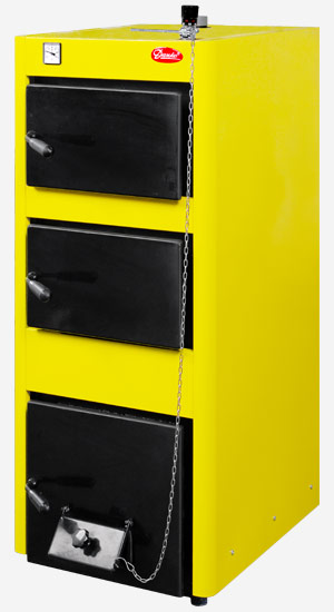

С тремя дверьками - это Данко-20тн обычный стальной котел. фото 1

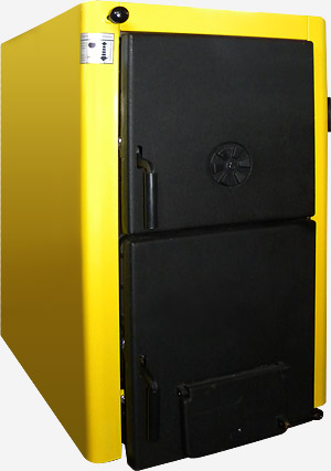

А с двумя дверьками - это Данко-20тл с чугунным теплообменником Viadrus (Чехия) фото2

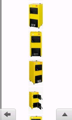

Это я знаю,что это за моделька?
Это Данко-16тн. Обычный стальной твердотопливник. Маленький, с маленькой топкой. Котел только под уголь, может еще и под торф.
