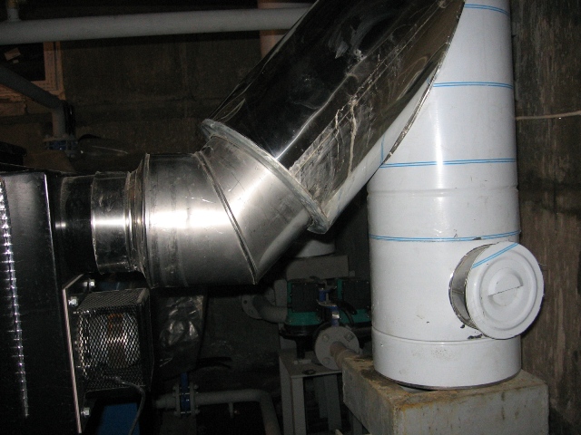

На дымоход никакие грибки, волперы и всякие другие прибамбасы не ставятся, вся вода и конденсат должны сливаться в тройник с лейкой капельницей, сливаться в отведенное для этого место.
Как этот тройник с лейкой выглядит? И где устанавливается? Может есть фотографии?
Вот как то так) там правда утепленные тройник и ревизия в сборе.

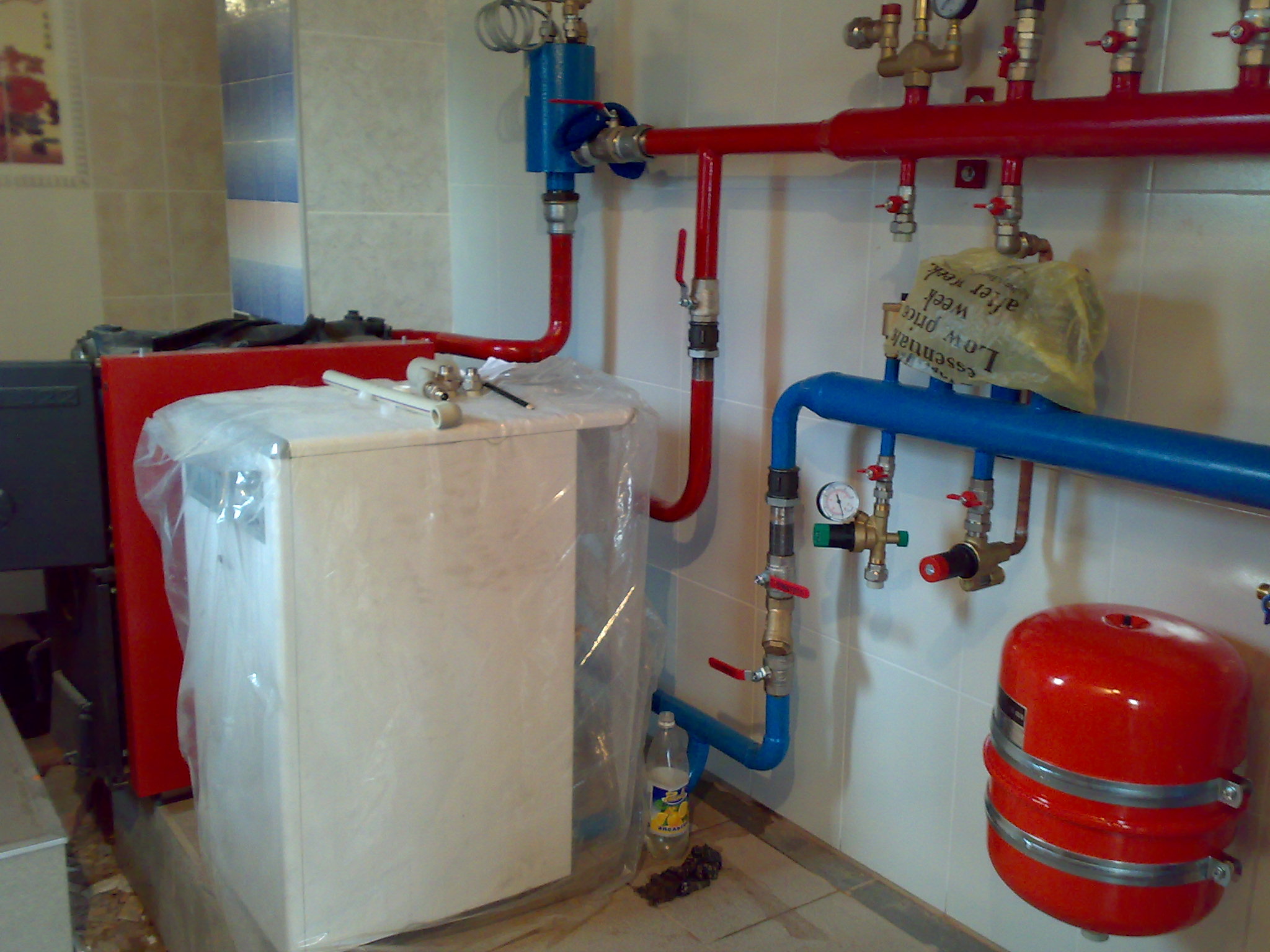

Одним із основних завдань при монтажі ТП котлів є недопущення його закіпання при роботі (це реально небезпечно). Довго обирав варіанти... Самий кращий теплоакомулюючий бак, але це коштує не дешево (орієнтовано 1000 євро на 30 кВт.) Я обрав ДБЖ "Леотон-500 Барьер" + акумолятол Sunlight SP 12 - 55. Без світла працює 5 годин. В кого є питання задавайте, користуємось котлом 4 роки.

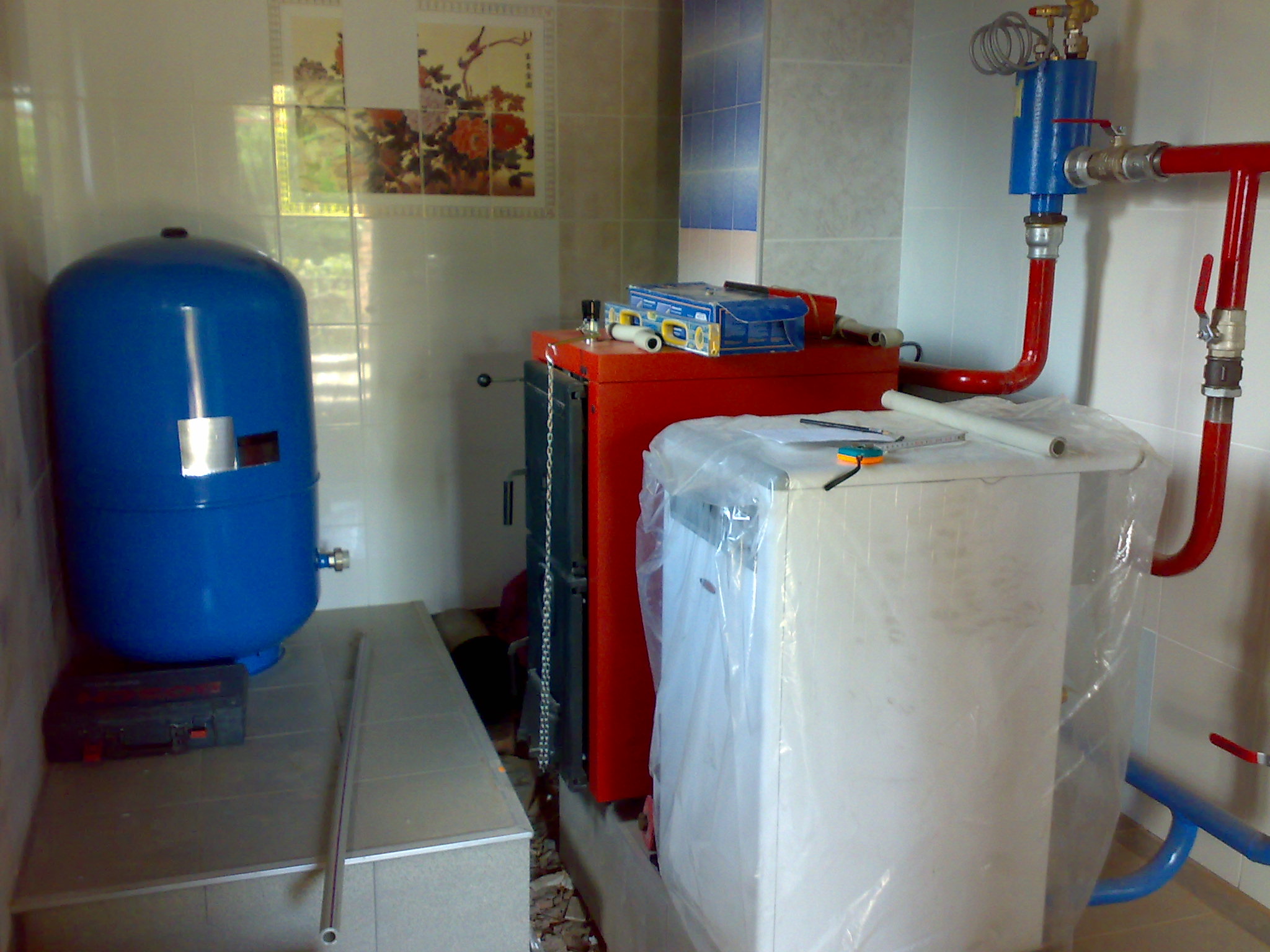

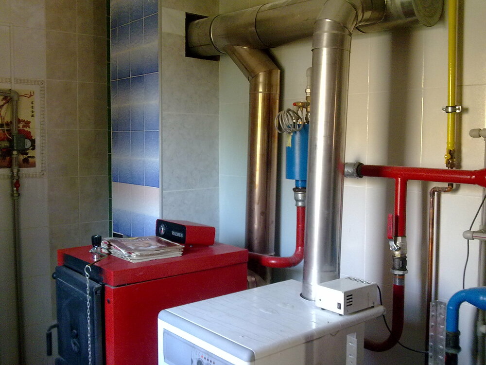

Можно и без Т.А. избежать закипания Т.Т. Цена змеевика охлождения с пасочками 150 у.е.
На фото котельная, Видрус + газовый, сборка 2009 года.
