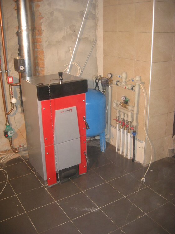

Сергей 31 Опубліковано: 7 січня 2016 Поділитись Опубліковано: 7 січня 2016 Посоветуйте пожалуйста ТТ котел. Котел нужен только для резерва, топится будет (надеюсь) несколько раз в году. Дымоход - нержавейка, 160мм. (почти 9м). ТА - более 2000л. Я вижу некоторые противоречия. Хотелки нужно выстроить в логическую цепочку. Зачем нужен Т.А 2 тонн. если топить котел раз в году? Но если уже и ставить такой Т.А. то мощность котла не менее 50 кВт. А значит дымохода 160 мм мало. 1 Посилання на коментар Поділитися на інших сайтах More sharing options...
Oleg9293 Опубліковано: 8 січня 2016 Поділитись Опубліковано: 8 січня 2016 Я вижу некоторые противоречия. Хотелки нужно выстроить в логическую цепочку. Зачем нужен Т.А 2 тонн. если топить котел раз в году? Но если уже и ставить такой Т.А. то мощность котла не менее 50 кВт. А значит дымохода 160 мм мало. У моего товарища на 8-ми секционном Виадрусе"C"45кВт стоит 160-й дымоход 6м и на верхушке его ещё сетка искрогаситель.Он её конечно прорядил чуток.От котла 1м горизонтальный участок в доль стены,а потом поворот на право и ещё 1м под углом 45°,а потом ток основной вертикальный участок дымохода.Вобщем продувается нормально,но в идеале да,на такую мощность лучше ставить дымоход 180-200мм. Посилання на коментар Поділитися на інших сайтах More sharing options...
ilil Опубліковано: 8 січня 2016 Поділитись Опубліковано: 8 січня 2016 Я вижу некоторые противоречия. Хотелки нужно выстроить в логическую цепочку. Зачем нужен Т.А 2 тонн. если топить котел раз в году? Но если уже и ставить такой Т.А. то мощность котла не менее 50 кВт. А значит дымохода 160 мм мало. ТА "такого обьема" для ТН. У меня dT будет всего 15-20 градусов. (ТН греет до 50) Потому в случае "времени Ж" ТТ должен будет нагреть бак скажем с 35 градусов всего до 50 (или 60). Котел нужен на 20 кВт. (Корни сказал что есть ограничение на диаметр труб от него). А вот "какой" котел... Посилання на коментар Поділитися на інших сайтах More sharing options...
Сергей 31 Опубліковано: 8 січня 2016 Поділитись Опубліковано: 8 січня 2016 ТА "такого обьема" для ТН. Вото из котельной с Т.Н. Поставили 20 кВт. Протерм Капибара. Посилання на коментар Поділитися на інших сайтах More sharing options...
